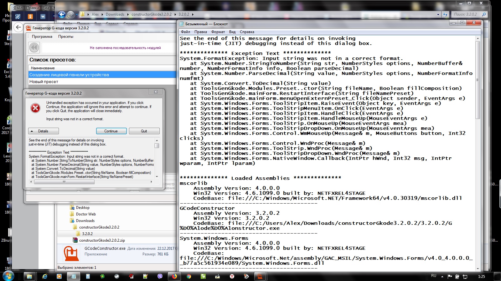

Ошибка при создании пресета из последовательности 103-302-900 либо 901
ошибка.jpg (2667 просмотров) <a class='original' href='./download/file.php?id=127439&sid=d37b357de1486ee2c5df41d192f90f1c&mode=view' target=_blank>Загрузить оригинал (551.76 КБ)</a>
Вернее при выборе вновь созданного пресета.

Alexversh писал(а):
ошибка.txt
Не могу никак воспроизвести у себя ошибку, можешь выложить файл пресета, который не открывается и выдает ошибку?

selenur писал(а):Не могу никак воспроизвести у себя ошибку, можешь выложить файл пресета, который не открывается и выдает ошибку?
New.rar
(532 байт) 274 скачивания
Пробовал запускать и из окна программы и через меню "открыть файл пресета"
https://youtu.be/fSf5uL8wXXo
https://youtu.be/kQ0446GoHr0

Сообщения: 4605
Alexversh писал(а):Вот еще видео с ошибкой, с созданием пресета.
Спасибо, ошибку нашел, сегодня поправлю....
Сообщения: 4605
попробуй замени программу этим файлом https://drive.google.com/open?id=1tGgwi ... A12EoZuzYW должно будет заработать ;-)

selenur писал(а):попробуй замени программу этим файлом https://drive.google.com/open?id=1tGgwi ... A12EoZuzYW должно будет заработать ;-)
Да, все работает! Спасибо! :)
