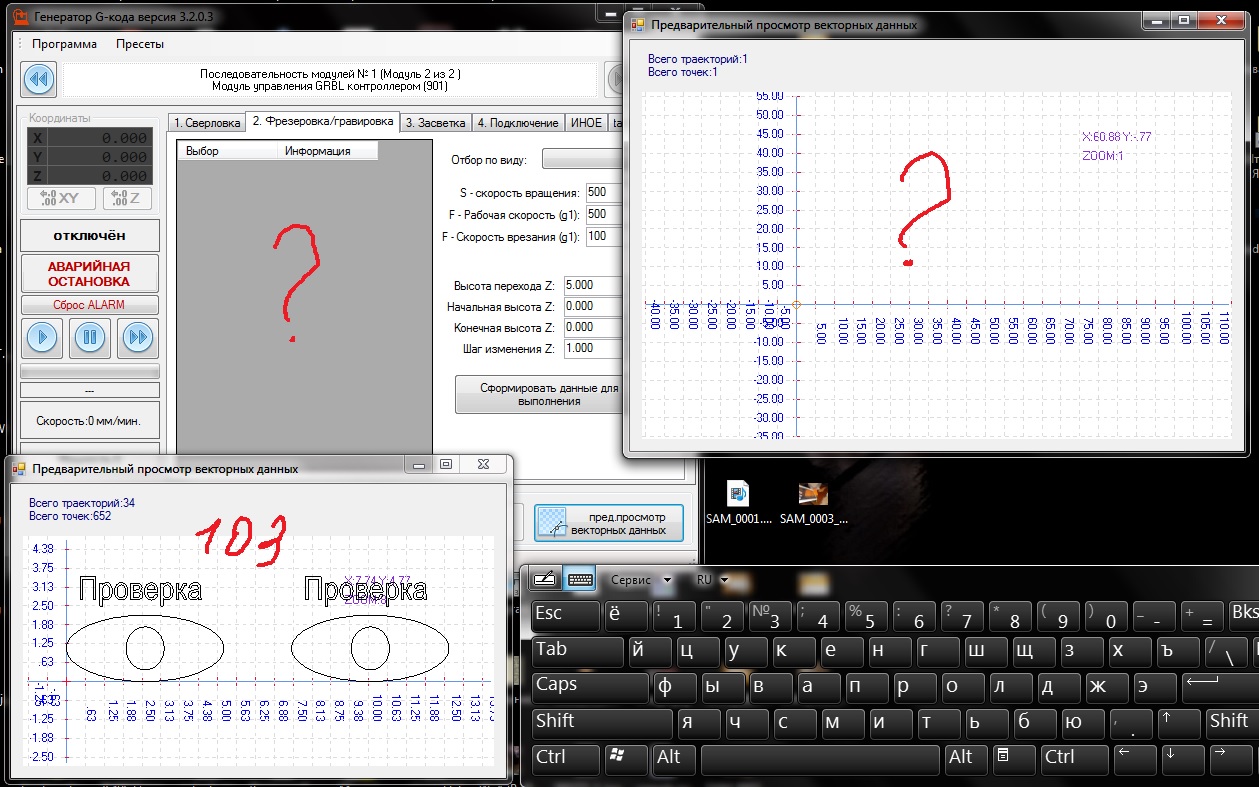

Ошибка при создании пресета из последовательности 103-302-900 либо 901
ошибка.jpg (2668 просмотров) <a class='original' href='./download/file.php?id=127439&mode=view' target=_blank>Загрузить оригинал (551.76 КБ)</a>
Вернее при выборе вновь созданного пресета.

Сообщения: 4605
Alexversh писал(а):
ошибка.txt
Не могу никак воспроизвести у себя ошибку, можешь выложить файл пресета, который не открывается и выдает ошибку?

Сообщения: 4605
Alexversh писал(а):Вот еще видео с ошибкой, с созданием пресета.
Спасибо, ошибку нашел, сегодня поправлю....
Сообщения: 4605
попробуй замени программу этим файлом https://drive.google.com/open?id=1tGgwi ... A12EoZuzYW должно будет заработать ;-)

Сергей, в 901 модуль не проходят данные.
ошибка_3.jpg (2578 просмотров) <a class='original' href='./download/file.php?id=127566&mode=view' target=_blank>Загрузить оригинал (338.32 КБ)</a>
В прошлой версии то же самое
Сообщения: 4605
Alexversh писал(а):Сергей, в 901 модуль не проходят данные.
Этот модуль я пока не доделал, но можно пока сделать так: на 4-й странице этого модуля есть кнопка "Перезаполнить все данные", после её нажатия траектория у тебя должна будет появиться...

selenur писал(а):Этот модуль я пока не доделал, но можно пока сделать так: на 4-й странице этого модуля есть кнопка "Перезаполнить все данные", после её нажатия траектория у тебя должна будет появиться...
Все заработало, спасибо!
