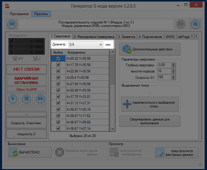

Но сверловка не работает. Пишет нет данных
wip85 писал(а):Но сверловка не работает. Пишет нет данных
Извиняюсь за временное неудобство, временно для выхода из ситуации можно сделать так:
2017-12-26_001658.jpg (2779 просмотров) <a class='original' href='./download/file.php?id=127748&mode=view' target=_blank>Загрузить оригинал (192.8 КБ)</a>
Устанавливаем флаг использовать метки для траекторий, и потом БОЛЬШИМИ!!! буквами назначаем метку для всех траекторий "DRILL"
После этого в модуле 901, нажимаем получить данные:
2017-12-26_001732.jpg (2779 просмотров) <a class='original' href='./download/file.php?id=127747&mode=view' target=_blank>Загрузить оригинал (221.74 КБ)</a>
И сверловка становиться доступна в списке:
2017-12-26_001752.jpg (2779 просмотров) <a class='original' href='./download/file.php?id=127746&mode=view' target=_blank>Загрузить оригинал (260.58 КБ)</a>
В ходе разработки программы, при изготовлении платы, я пришел к следующей концепции: в одном единственном пресете загружается вся информация о плате, для её изготовления, и различные виды операций будут иметь индивидуальные метки, по которым модуль 901 будет определять какие данные являются сверловкой, какие данные фрезеровкой, какие возможно гравировкой, скоро постараюсь дальше просветить на эту тему поподробнее. :-)

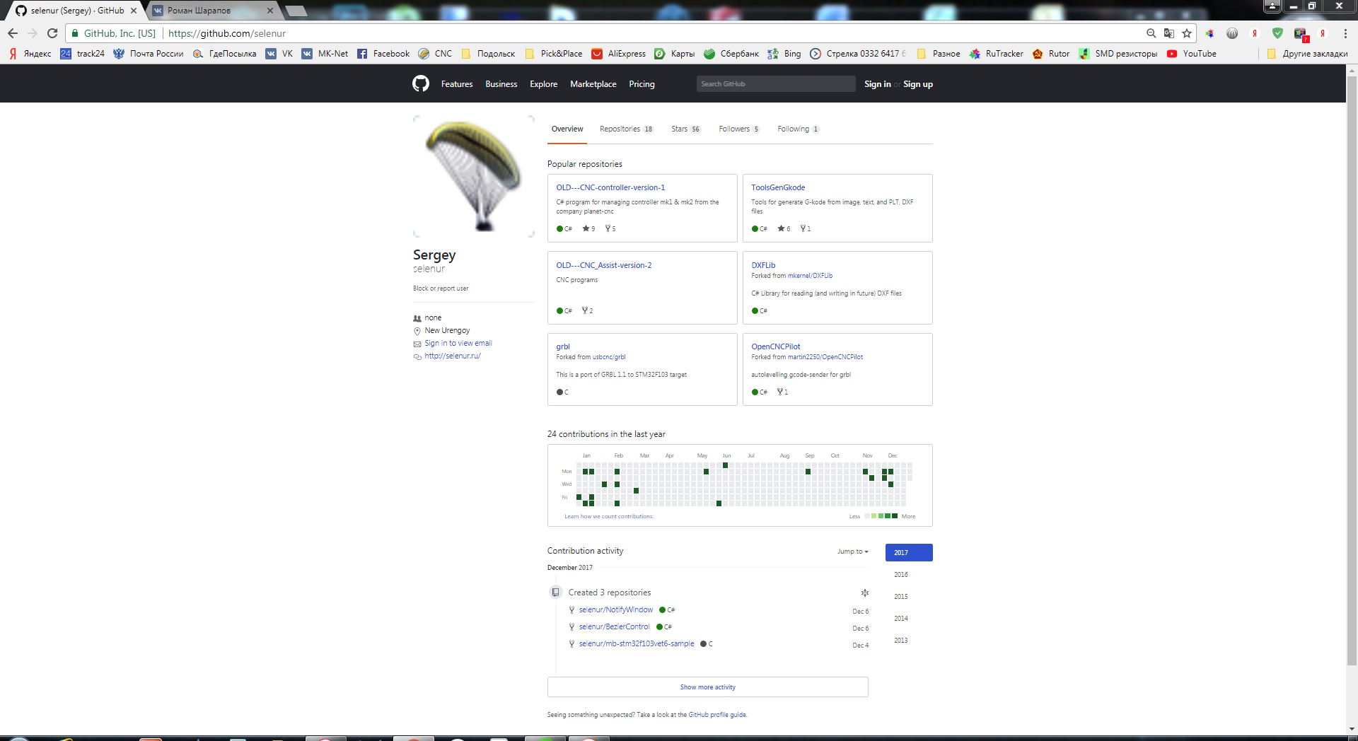

Сергей! Ткни, пожалуйста, где лежит твоя новая программа? Перешел по ссылке https://github.com/selenur и ничего не увидел:
Selenur.JPG (2720 просмотров) <a class='original' href='./download/file.php?id=127764&mode=view' target=_blank>Загрузить оригинал (146.32 КБ)</a>
О! На шел! http://selenur.ru/?download=1&kccpid=79 ... .2.0.4.zip
Открыл...темный лес... v51 остается актуальной! ;)
