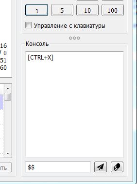

acrobit писал(а):думаю может двигатели местами поменять,так как у оси на которой лазер, заметил постукивания (дергания) при каждой точке
1. Стучит это может ускорения большие. Пока не меняй моторы.
Справа в программе есть поле. Туда надо вписать $$ и нажать Enter или на самолетик.
В большом поле выше появятся параметры. Выдели их, сохрани в блокноте и выложи сюда.
SS.JPG (7558 просмотров) <a class='original' href='./download/file.php?id=127459&mode=view' target=_blank>Загрузить оригинал (22.04 КБ)</a>
