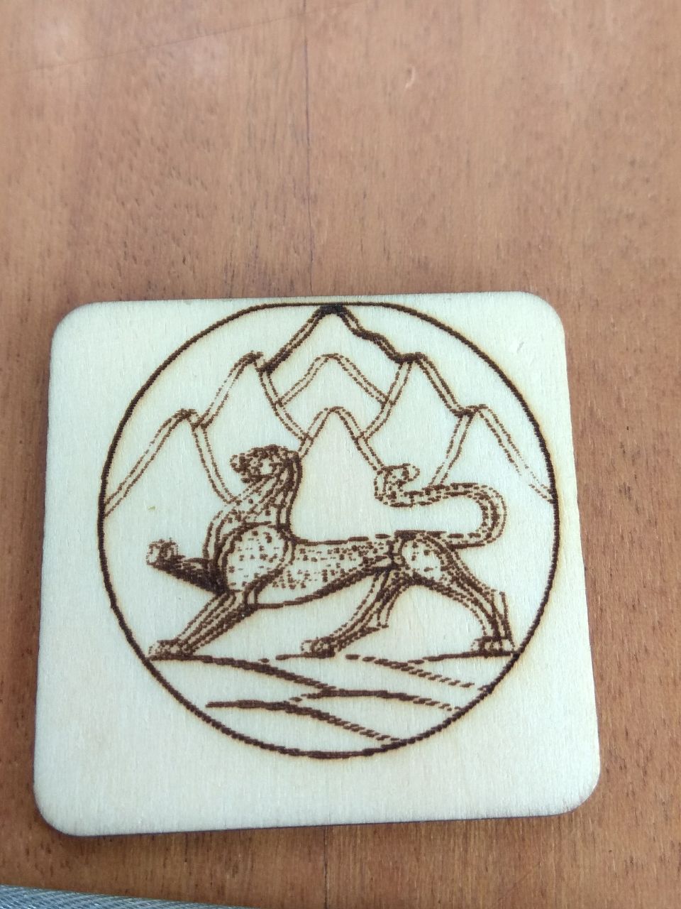

Всем доброго времени суток и с наступающим Новым годом!
Обратился ко мне товарищ по имени Заур.
Купил он себе станок:
https://m.gearbest.com/3d-printers-3d-p ... 90386.html
Взял картинку:
Оригинал.jpg (7660 просмотров) <a class='original' href='./download/file.php?id=127401&mode=view' target=_blank>Загрузить оригинал (217.49 КБ)</a>
Создал G-код программой Selenur v51:
bars.txt
Расширение было .nc
(329.65 КБ) 1237 скачиваний
В программе GRBL Control 1.0.12 картинка выглядит правильно:
GRBL.JPG (7660 просмотров) <a class='original' href='./download/file.php?id=127407&mode=view' target=_blank>Загрузить оригинал (75.4 КБ)</a>
А на фанере изображение двоится:
прожиг.jpg (7660 просмотров) <a class='original' href='./download/file.php?id=127409&mode=view' target=_blank>Загрузить оригинал (1.4 МБ)</a>
Что можете посоветовать? Глюк интересный, как будто 3d картинку печатает. Причем внешний круг не двоится...
К сожалению не знаю, какая использована прошивка.
Заур обещал подключиться и ответить на вопросы.

Внешний круг гравировался вместе с остальным рисунком или отдельно по вектору?

Лодочник писал(а):Внешний круг гравировался вместе с остальным рисунком или отдельно по вектору?
Внешний круг жжется вместе с рисунком... В том то и непонятка... Заур говорит, что у него на компе тоже не двоиться изображение...

Неужели ни у кого нет никаких предположений?
Еще смущает спрямление окружности в верхней части рисунка. Как будто ось во что-то уперлась...

у меня тоже двоились изображения...поменял драйвера...моторы...шильд...провода...ноутбуки...разные программы...винду менял...
но перестало двоить когда вместо ноутбука подключил станок к стационарному компу...
мне кажется что в ноутбуках юсб-порты както подругому работают...микропрерывание питания может какоето...

G-код картинки, как говорится, - в студию!
Но очень похоже на люфт по X.

По поводу люфта. Да, похоже, но почему не двоится окружность?

Меня это тоже первоначально смутило. А потом понял - окружность по два раза не проходится ведь, не пересекается!
Просто лазер до нее доходит, потом движется назад, и при выборке люфта некоторое время стоит на месте и жжет - потому, кстати, окружность жирнее остальных участков.
По Y, кстати, тоже есть люфт, об этом говорит то, что окружность сверху "сплюснутая".

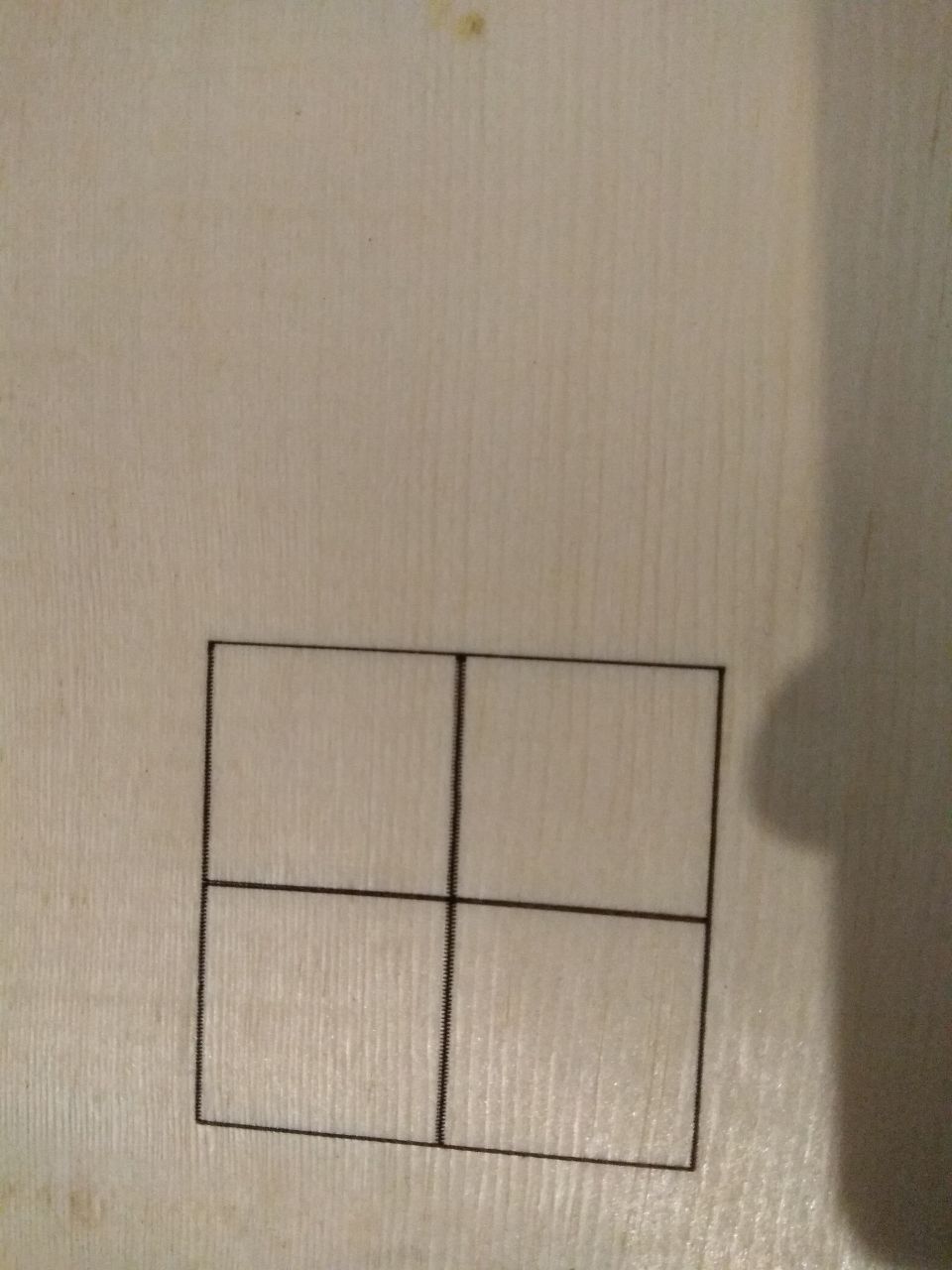

2. Попробуй выжечь квадрат и фотки крупно сюда:
квадрат.txt
(113.82 КБ) 1151 скачивание

подтянул крепления, стук стал тихим и глухим.
квадрат.jpg (7530 просмотров) <a class='original' href='./download/file.php?id=127476&mode=view' target=_blank>Загрузить оригинал (107.97 КБ)</a>
настройки.txt

acrobit писал(а):подтянул крепления, стук стал тихим и глухим.
Люфты по Х остались! Надо искать, где еще люфтует...
линия2.JPG (7522 просмотра) <a class='original' href='./download/file.php?id=127479&mode=view' target=_blank>Загрузить оригинал (26.77 КБ)</a>
На фотке явно видны зубцы. Программа для проверки получилась хорошая. Устраняй люфты и все будет в порядке...
Сфотографируй узел "мотор_Х-ремень" и концы крепления ремня. Можешь даже видео снять.

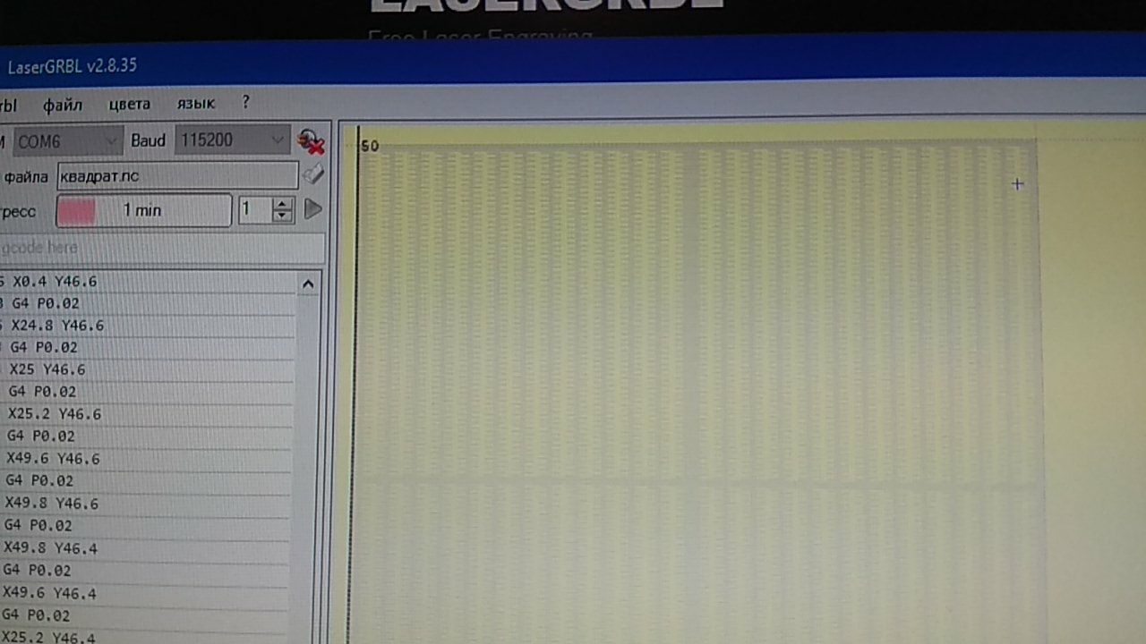

Попробуй другую программу, laser grbl или Engraver master. Тут дело может быть и не в люфтах, а в софте, точнее в его настройках.
У меня были подобные сдвиги (на фото) печатал на стекле квадрат,а получалось это. Проблема была в настройках отступа от края, которое даётся как бы для разгона лазерной головы. Это было уже давненько, сейчас даже и не вспомню как точно называется параметр. Хотя может и ремень болтается и надо подтянуть.

люфтов нет,что мог подтянул. В программе laser grb вроде эти зигзаги и видны. на выходе тоже самое с зигзагами
1822cc6c-419f-48fc-8b65-422ff6b20550.jpg (7505 просмотров) <a class='original' href='./download/file.php?id=127486&mode=view' target=_blank>Загрузить оригинал (121.36 КБ)</a>
feb4e87a-4073-4e16-a344-7784a417e21b.jpg (7505 просмотров) <a class='original' href='./download/file.php?id=127487&mode=view' target=_blank>Загрузить оригинал (118.67 КБ)</a>
laser grb.jpg (7505 просмотров) <a class='original' href='./download/file.php?id=127488&mode=view' target=_blank>Загрузить оригинал (100.53 КБ)</a>
