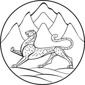

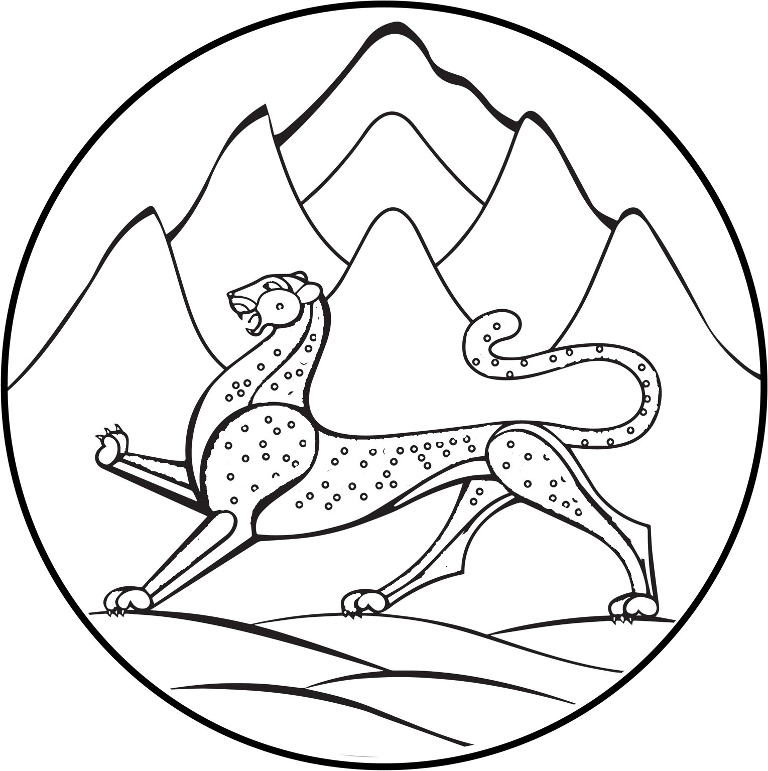

Взял картинку:
Оригинал.jpg (7616 просмотров) <a class='original' href='./download/file.php?id=127401&sid=6611c9872f031e4dac9bbc272cdd89e3&mode=view' target=_blank>Загрузить оригинал (217.49 КБ)</a>
Создал G-код программой Selenur v51:

В программе GRBL Control 1.0.12 картинка выглядит правильно:
GRBL.JPG (7616 просмотров) <a class='original' href='./download/file.php?id=127407&sid=6611c9872f031e4dac9bbc272cdd89e3&mode=view' target=_blank>Загрузить оригинал (75.4 КБ)</a>

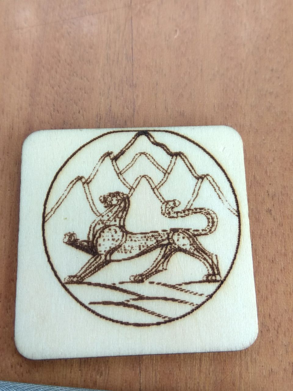

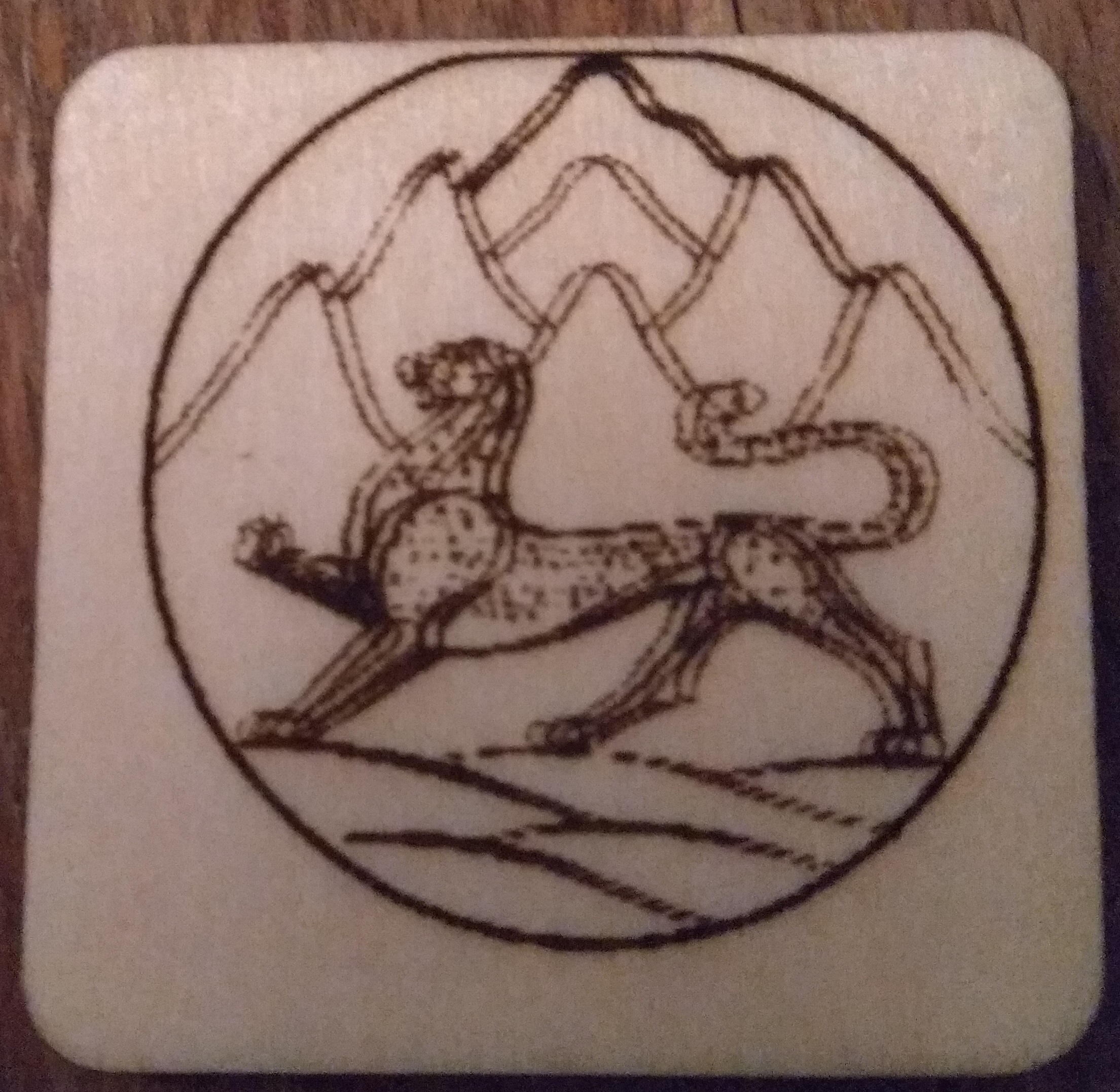

А на фанере изображение двоится:
прожиг.jpg (7616 просмотров) <a class='original' href='./download/file.php?id=127409&sid=6611c9872f031e4dac9bbc272cdd89e3&mode=view' target=_blank>Загрузить оригинал (1.4 МБ)</a>
Что можете посоветовать? Глюк интересный, как будто 3d картинку печатает. Причем внешний круг не двоится...

Demitri
Сообщения: 96
Зарегистрирован: 06 окт 2016, 08:45
Репутация: -58
Настоящее имя: Demitri
Откуда: Ашкелон
Re: Интересный глюк лазерного гравера (двоится изображение)
Сообщение Demitri »
у меня тоже двоились изображения...поменял драйвера...моторы...шильд...провода...ноутбуки...разные программы...винду менял...
но перестало двоить когда вместо ноутбука подключил станок к стационарному компу...
мне кажется что в ноутбуках юсб-порты както подругому работают...микропрерывание питания может какоето...
Сообщения: 9116
G-код картинки, как говорится, - в студию!
Но очень похоже на люфт по X.

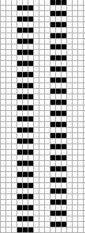

Заур! Сними какой нибудь участок картинки крупно, желательно в режиме макросъемки, чтобы было видно точки от лазера.
Если присутствует люфт, тогда будет заметно черезстрочное смещение.

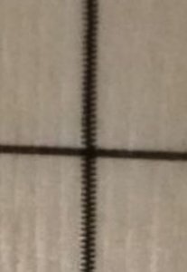

Вот пример: вместо вертикальной линии шириной 3 пикселя получаем две
линия.JPG (7533 просмотра) <a class='original' href='./download/file.php?id=127454&sid=6611c9872f031e4dac9bbc272cdd89e3&mode=view' target=_blank>Загрузить оригинал (27.84 КБ)</a>

Сообщения: 9116
Rom327 писал(а):Сергей Саныч! Так все в первом посте есть!
Ай!
Rom327 писал(а):По поводу люфта. Да, похоже, но почему не двоится окружность?
Меня это тоже первоначально смутило. А потом понял - окружность по два раза не проходится ведь, не пересекается!
Просто лазер до нее доходит, потом движется назад, и при выборке люфта некоторое время стоит на месте и жжет - потому, кстати, окружность жирнее остальных участков.
По Y, кстати, тоже есть люфт, об этом говорит то, что окружность сверху "сплюснутая".

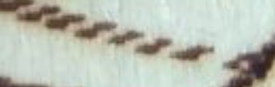

макро так себе вышло
макро.jpg (7530 просмотров) <a class='original' href='./download/file.php?id=127455&sid=6611c9872f031e4dac9bbc272cdd89e3&mode=view' target=_blank>Загрузить оригинал (171.75 КБ)</a>

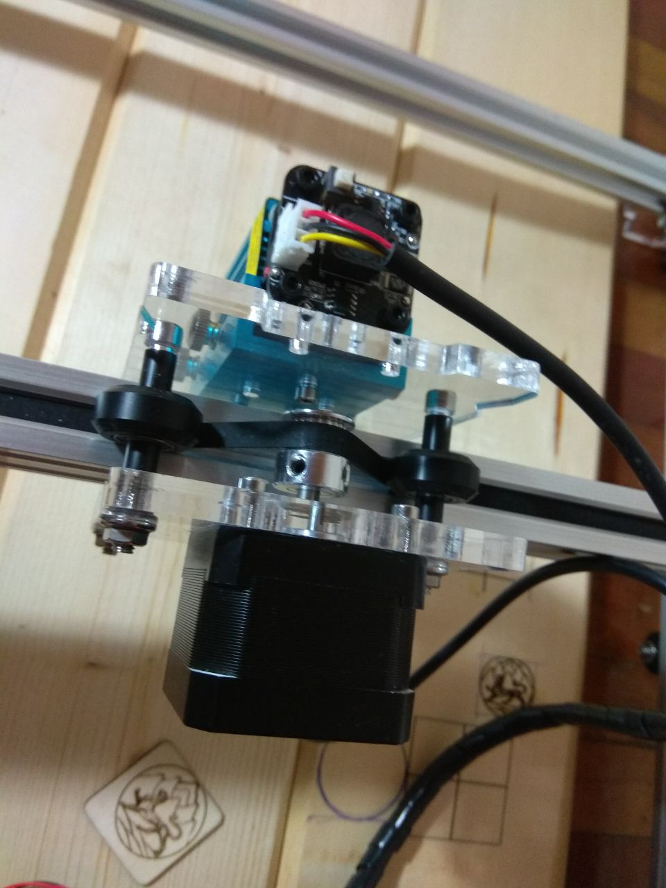

думаю может двигатели местами поменять,так как у оси на которой лазер, заметил постукивания (дергания) при каждой точке
Откровенный люфт.
2017-12-22_145542.png (7521 просмотр) <a class='original' href='./download/file.php?id=127457&sid=6611c9872f031e4dac9bbc272cdd89e3&mode=view' target=_blank>Загрузить оригинал (86.04 КБ)</a>
Попробуйте протянуть
acrobit писал(а):у оси на которой лазер, заметил постукивания (дергания) при каждой точке
Попробуйте протянуть винты крепления шкивов на валах ШД. Возможно, шкивы болтаются.

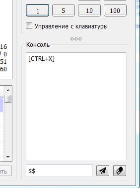

1. Стучит это может ускорения большие. Пока не меняй моторы.
Справа в программе есть поле. Туда надо вписать $$ и нажать Enter или на самолетик.
В большом поле выше появятся параметры. Выдели их, сохрани в блокноте и выложи сюда.
SS.JPG (7512 просмотров) <a class='original' href='./download/file.php?id=127459&sid=6611c9872f031e4dac9bbc272cdd89e3&mode=view' target=_blank>Загрузить оригинал (22.04 КБ)</a>

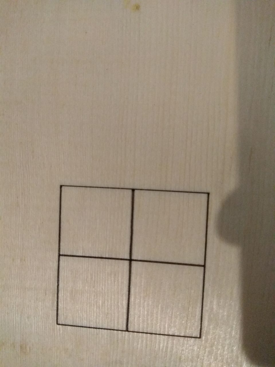

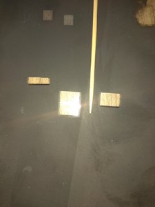

2. Попробуй выжечь квадрат и фотки крупно сюда:
квадрат.txt
(113.82 КБ) 1151 скачивание

подтянул крепления, стук стал тихим и глухим.
квадрат.jpg (7486 просмотров) <a class='original' href='./download/file.php?id=127476&sid=6611c9872f031e4dac9bbc272cdd89e3&mode=view' target=_blank>Загрузить оригинал (107.97 КБ)</a>
настройки.txt
(1.03 КБ) 1281 скачивание

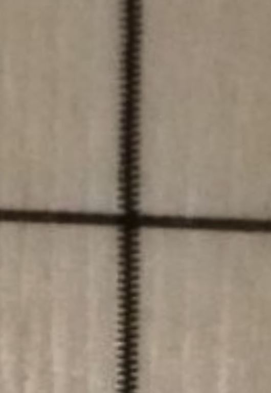

acrobit писал(а):подтянул крепления, стук стал тихим и глухим.
Люфты по Х остались! Надо искать, где еще люфтует...
линия2.JPG (7478 просмотров) <a class='original' href='./download/file.php?id=127479&sid=6611c9872f031e4dac9bbc272cdd89e3&mode=view' target=_blank>Загрузить оригинал (26.77 КБ)</a>
На фотке явно видны зубцы. Программа для проверки получилась хорошая. Устраняй люфты и все будет в порядке...

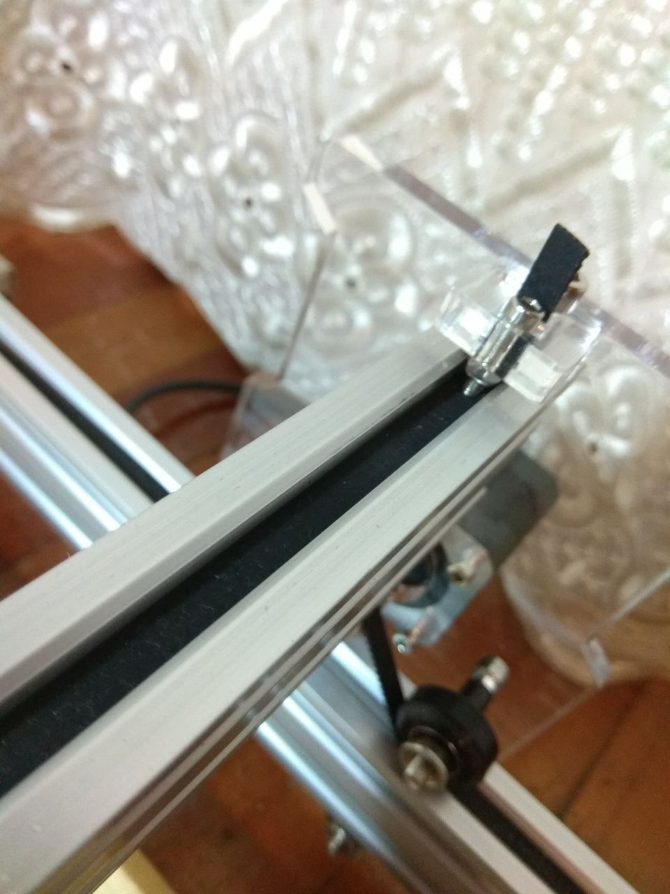

Сфотографируй узел "мотор_Х-ремень" и концы крепления ремня. Можешь даже видео снять.

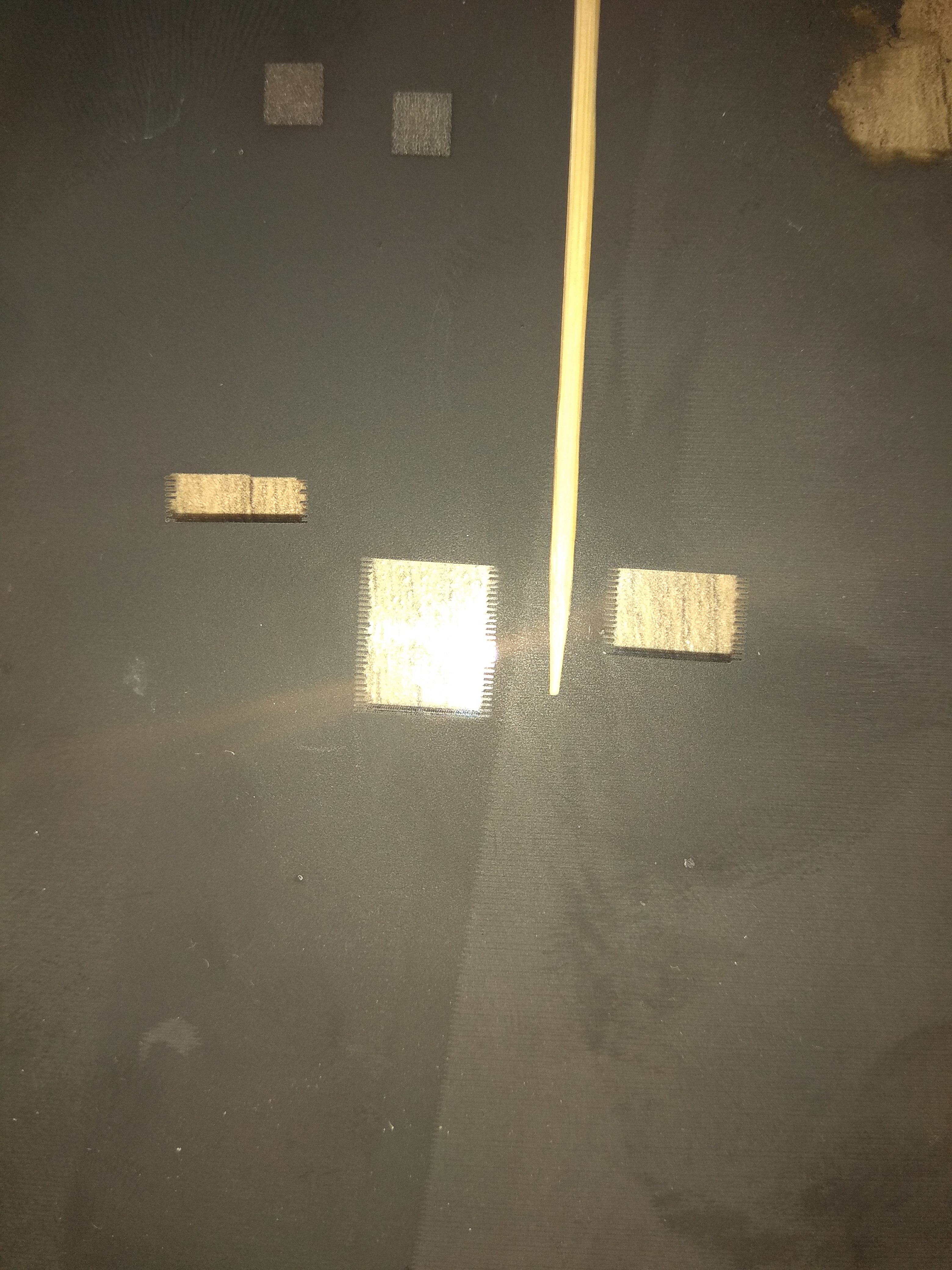

Попробуй другую программу, laser grbl или Engraver master. Тут дело может быть и не в люфтах, а в софте, точнее в его настройках.
У меня были подобные сдвиги (на фото) печатал на стекле квадрат,а получалось это. Проблема была в настройках отступа от края, которое даётся как бы для разгона лазерной головы. Это было уже давненько, сейчас даже и не вспомню как точно называется параметр. Хотя может и ремень болтается и надо подтянуть.
IMG_20171222_164354.jpg (7469 просмотров) <a class='original' href='./download/file.php?id=127481&sid=6611c9872f031e4dac9bbc272cdd89e3&mode=view' target=_blank>Загрузить оригинал (2.08 МБ)</a>

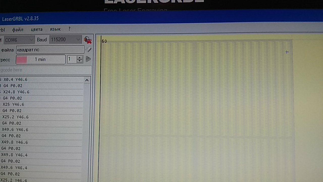

acrobit
Сообщения: 17
Зарегистрирован: 22 дек 2017, 11:46
Настоящее имя: Заур
Сообщение acrobit »
люфтов нет,что мог подтянул. В программе laser grb вроде эти зигзаги и видны. на выходе тоже самое с зигзагами
1822cc6c-419f-48fc-8b65-422ff6b20550.jpg (7461 просмотр) <a class='original' href='./download/file.php?id=127486&sid=6611c9872f031e4dac9bbc272cdd89e3&mode=view' target=_blank>Загрузить оригинал (121.36 КБ)</a>
feb4e87a-4073-4e16-a344-7784a417e21b.jpg (7461 просмотр) <a class='original' href='./download/file.php?id=127487&sid=6611c9872f031e4dac9bbc272cdd89e3&mode=view' target=_blank>Загрузить оригинал (118.67 КБ)</a>
laser grb.jpg (7461 просмотр) <a class='original' href='./download/file.php?id=127488&sid=6611c9872f031e4dac9bbc272cdd89e3&mode=view' target=_blank>Загрузить оригинал (100.53 КБ)</a>
