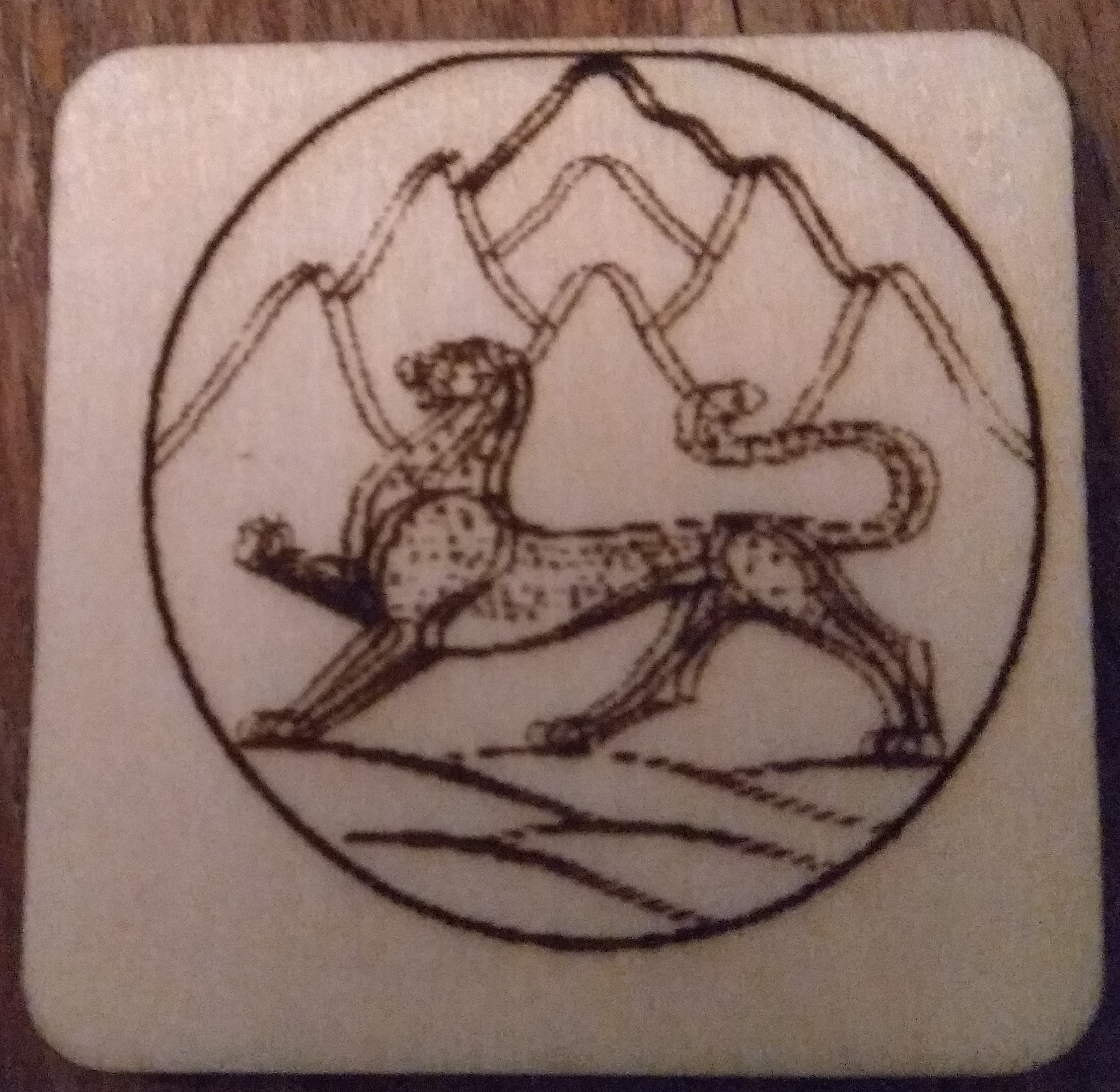

Обратился ко мне товарищ по имени Заур.
Купил он себе станок:
https://m.gearbest.com/3d-printers-3d-p ... 90386.html
Взял картинку:
Оригинал.jpg (7666 просмотров) <a class='original' href='./download/file.php?id=127401&mode=view' target=_blank>Загрузить оригинал (217.49 КБ)</a>
Создал G-код программой Selenur v51:
bars.txt
Расширение было .nc
(329.65 КБ) 1237 скачиваний
В программе GRBL Control 1.0.12 картинка выглядит правильно:
GRBL.JPG (7666 просмотров) <a class='original' href='./download/file.php?id=127407&mode=view' target=_blank>Загрузить оригинал (75.4 КБ)</a>
А на фанере изображение двоится:
прожиг.jpg (7666 просмотров) <a class='original' href='./download/file.php?id=127409&mode=view' target=_blank>Загрузить оригинал (1.4 МБ)</a>
Что можете посоветовать? Глюк интересный, как будто 3d картинку печатает. Причем внешний круг не двоится...

Внешний круг гравировался вместе с остальным рисунком или отдельно по вектору?
Rom327
Сообщения: 2989
Репутация: 437
Настоящее имя: Роман
Откуда: Подольск
Re: Интересный глюк лазерного гравера
Сообщение Rom327 »
Лодочник писал(а):Внешний круг гравировался вместе с остальным рисунком или отдельно по вектору?
Внешний круг жжется вместе с рисунком... В том то и непонятка... Заур говорит, что у него на компе тоже не двоиться изображение...

Demitri
Сообщения: 96
Зарегистрирован: 06 окт 2016, 08:45
Репутация: -58
Настоящее имя: Demitri
Откуда: Ашкелон
Re: Интересный глюк лазерного гравера (двоится изображение)
Сообщение Demitri »
у меня тоже двоились изображения...поменял драйвера...моторы...шильд...провода...ноутбуки...разные программы...винду менял...
но перестало двоить когда вместо ноутбука подключил станок к стационарному компу...
мне кажется что в ноутбуках юсб-порты както подругому работают...микропрерывание питания может какоето...
Сообщения: 9116
G-код картинки, как говорится, - в студию!
Но очень похоже на люфт по X.

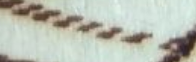

Заур! Сними какой нибудь участок картинки крупно, желательно в режиме макросъемки, чтобы было видно точки от лазера.
Если присутствует люфт, тогда будет заметно черезстрочное смещение.
Вот пример: вместо вертикальной линии шириной 3 пикселя получаем две
линия.JPG (7583 просмотра) <a class='original' href='./download/file.php?id=127454&mode=view' target=_blank>Загрузить оригинал (27.84 КБ)</a>

Сообщения: 9116
Rom327 писал(а):Сергей Саныч! Так все в первом посте есть!
Ай!
Rom327 писал(а):По поводу люфта. Да, похоже, но почему не двоится окружность?
Меня это тоже первоначально смутило. А потом понял - окружность по два раза не проходится ведь, не пересекается!
Просто лазер до нее доходит, потом движется назад, и при выборке люфта некоторое время стоит на месте и жжет - потому, кстати, окружность жирнее остальных участков.
По Y, кстати, тоже есть люфт, об этом говорит то, что окружность сверху "сплюснутая".

макро так себе вышло
макро.jpg (7580 просмотров) <a class='original' href='./download/file.php?id=127455&mode=view' target=_blank>Загрузить оригинал (171.75 КБ)</a>

думаю может двигатели местами поменять,так как у оси на которой лазер, заметил постукивания (дергания) при каждой точке
Сообщения: 9116
Откровенный люфт.
2017-12-22_145542.png (7571 просмотр) <a class='original' href='./download/file.php?id=127457&mode=view' target=_blank>Загрузить оригинал (86.04 КБ)</a>
Попробуйте протянуть
acrobit писал(а):у оси на которой лазер, заметил постукивания (дергания) при каждой точке
Попробуйте протянуть винты крепления шкивов на валах ШД. Возможно, шкивы болтаются.
Сообщение Rom327 »
acrobit писал(а):подтянул крепления, стук стал тихим и глухим.
Люфты по Х остались! Надо искать, где еще люфтует...
линия2.JPG (7528 просмотров) <a class='original' href='./download/file.php?id=127479&mode=view' target=_blank>Загрузить оригинал (26.77 КБ)</a>
На фотке явно видны зубцы. Программа для проверки получилась хорошая. Устраняй люфты и все будет в порядке...
Сфотографируй узел "мотор_Х-ремень" и концы крепления ремня. Можешь даже видео снять.
