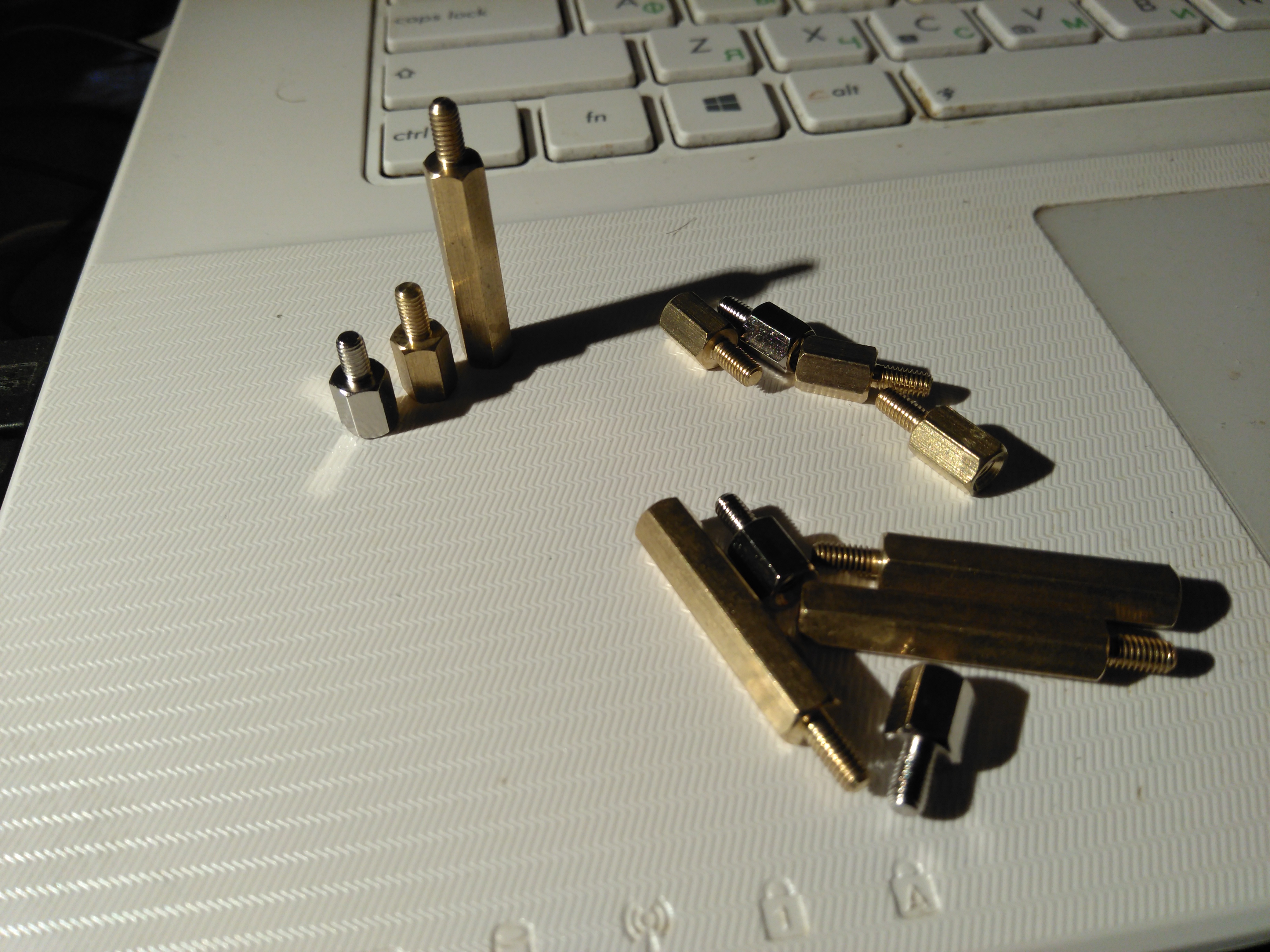

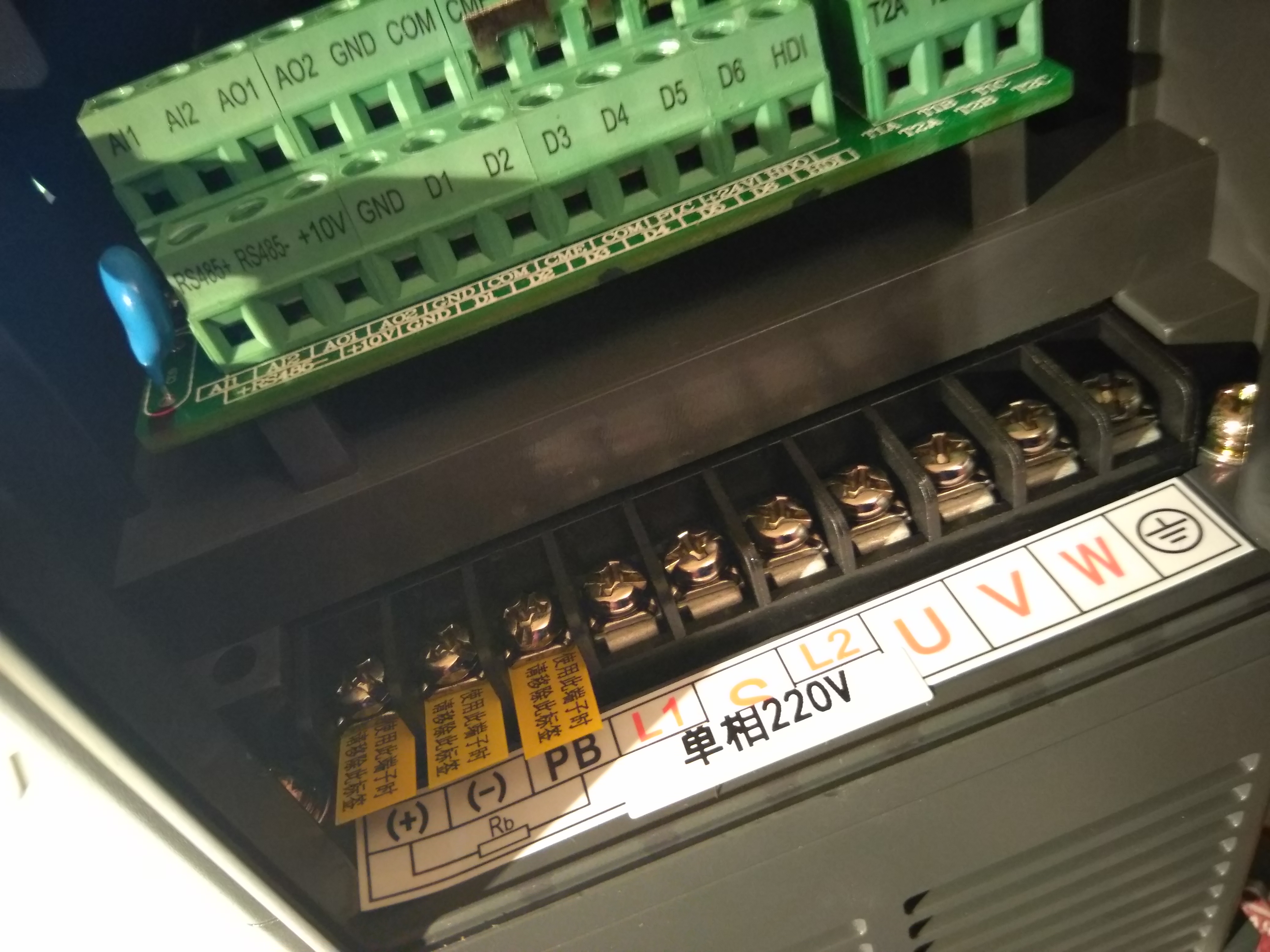

IMG_20171116_195545.jpg (2601 просмотр) <a class='original' href='./download/file.php?id=124776&mode=view' target=_blank>Загрузить оригинал (2.08 МБ)</a>
Побывал в гостях у MGG.
Забрал частотник, по дороге забурился в магазин, купил ножки для печатных плат.
IMG_20171116_231231.jpg (2577 просмотров) <a class='original' href='./download/file.php?id=124781&mode=view' target=_blank>Загрузить оригинал (2.67 МБ)</a>
IMG_20171116_231401.jpg (2577 просмотров) <a class='original' href='./download/file.php?id=124783&mode=view' target=_blank>Загрузить оригинал (3.11 МБ)</a>
IMG_20171116_231505.jpg (2577 просмотров) <a class='original' href='./download/file.php?id=124777&mode=view' target=_blank>Загрузить оригинал (2.08 МБ)</a>
IMG_20171116_231110.jpg (2577 просмотров) <a class='original' href='./download/file.php?id=124779&mode=view' target=_blank>Загрузить оригинал (2.6 МБ)</a>
Так же наконец-то взял дин-рейку!
Руки чешутся собрать всё - не могу)))
Ну и в догонку подходят всякого рода посылки.
