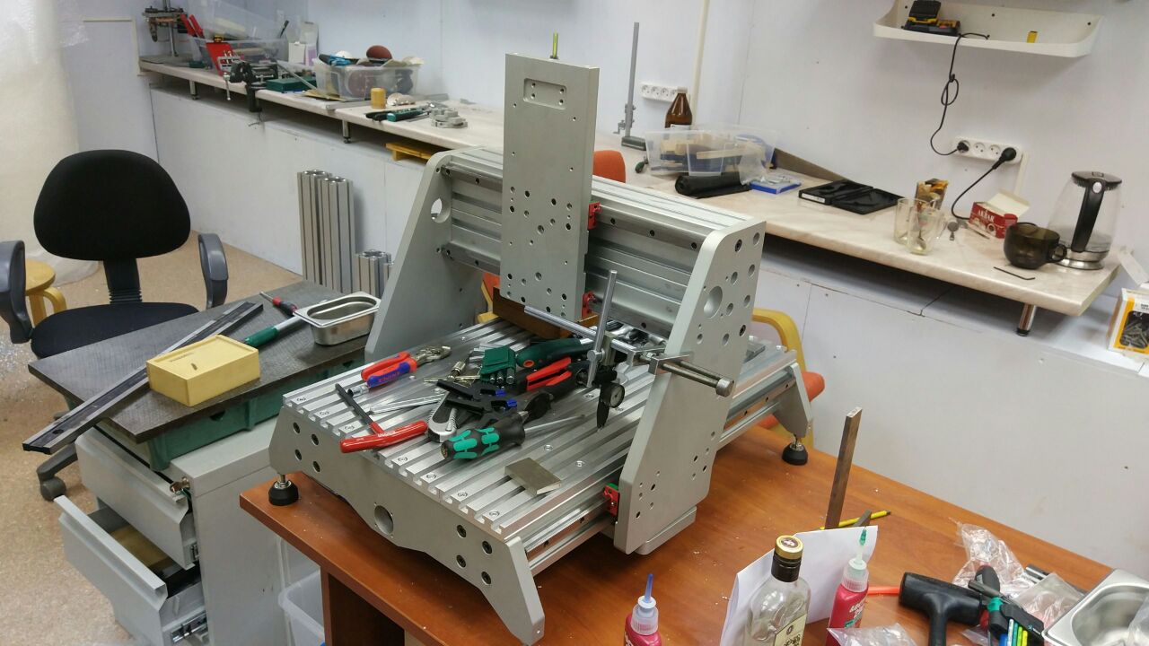

Сообщение Nonstopich »
e605e688-5f9d-4dcf-bc46-77a0a4a17503.jpg (2360 просмотров) <a class='original' href='./download/file.php?id=124738&mode=view' target=_blank>Загрузить оригинал (133.78 КБ)</a>
Макс возится. Я тем временем шкаф начал собирать.
Сегодня сгоняю за частотником и буду упаковываться.

Как то грустно станок выглядит под анодом. Фрезерованный алюминий однозначно красивее смотртся

иньересно так бутылочка (из под коньячка вроде) прикрыта листочком бумаги, но мопала в кадр))))

Malyarka74 писал(а):из под коньячка вроде
скорее всего там спирт, в качестве растворителя от грязи на инструментах.
У Макса пунктик на качестве инструмента и его ухоженности.
sima8520 писал(а):Как то грустно станок выглядит под анодом
эстетику на профильном форуме по ЧПУ обсуждать не имеет смысла.
Мы не дизайнеры :) и станок не для выставки, а для работы делается.
Я работаю с анодом по долгу службы, знаю как он влияет на устойчивость изделий,
какой на ощупь, что выдерживает, какой бывает, как получается.
Макс предложил детали "с ним", я согласился. Не устроили бы эти детали, Макс спокойно бы выпилил ещё один комплект. Это обсуждалось.

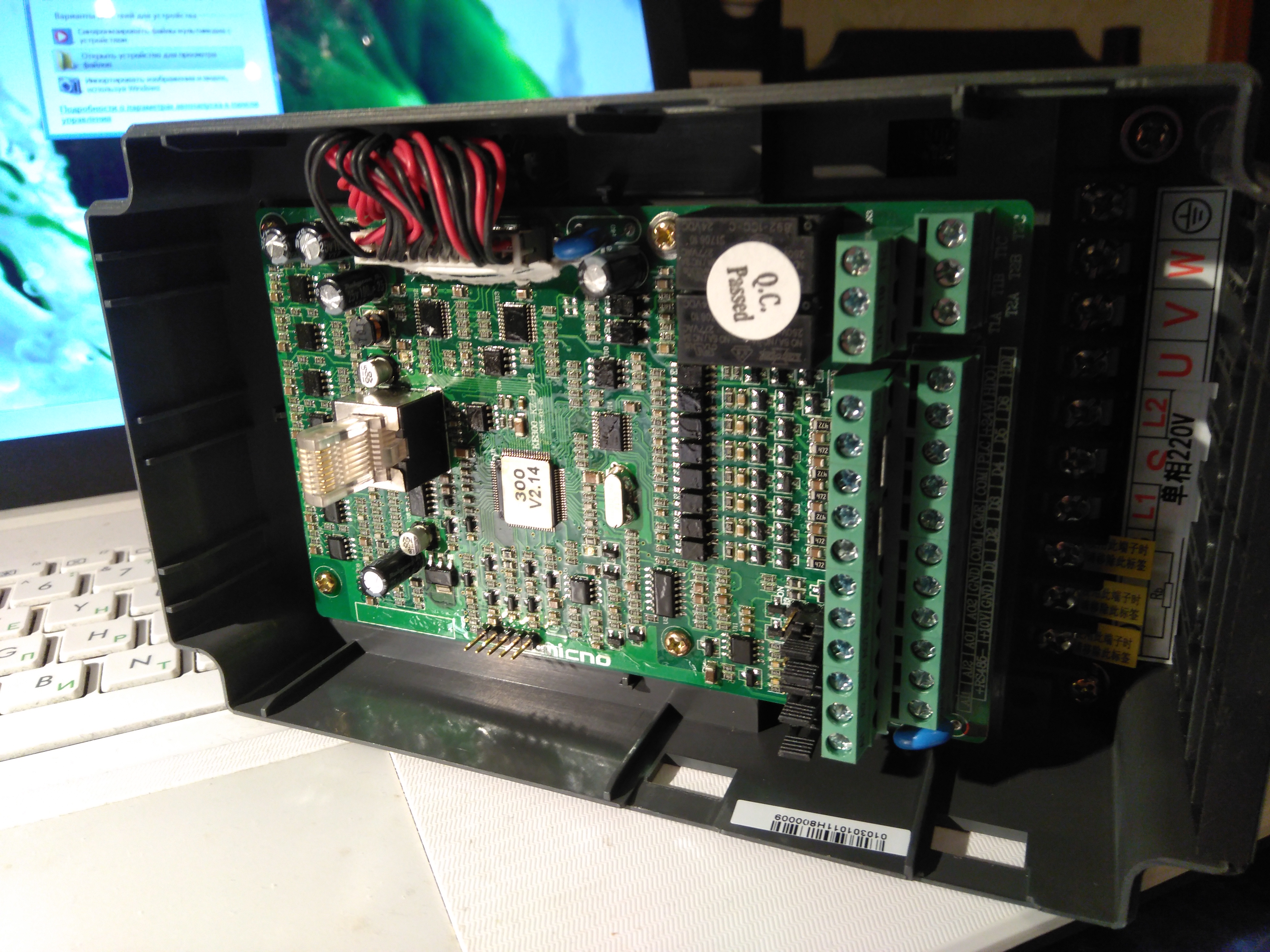

IMG_20171116_195545.jpg (2110 просмотров) <a class='original' href='./download/file.php?id=124776&mode=view' target=_blank>Загрузить оригинал (2.08 МБ)</a>
Побывал в гостях у MGG.
Забрал частотник, по дороге забурился в магазин, купил ножки для печатных плат.
IMG_20171116_231231.jpg (2086 просмотров) <a class='original' href='./download/file.php?id=124781&mode=view' target=_blank>Загрузить оригинал (2.67 МБ)</a>
IMG_20171116_231401.jpg (2086 просмотров) <a class='original' href='./download/file.php?id=124783&mode=view' target=_blank>Загрузить оригинал (3.11 МБ)</a>
IMG_20171116_231505.jpg (2086 просмотров) <a class='original' href='./download/file.php?id=124777&mode=view' target=_blank>Загрузить оригинал (2.08 МБ)</a>
IMG_20171116_231110.jpg (2086 просмотров) <a class='original' href='./download/file.php?id=124779&mode=view' target=_blank>Загрузить оригинал (2.6 МБ)</a>
Так же наконец-то взял дин-рейку!
Руки чешутся собрать всё - не могу)))

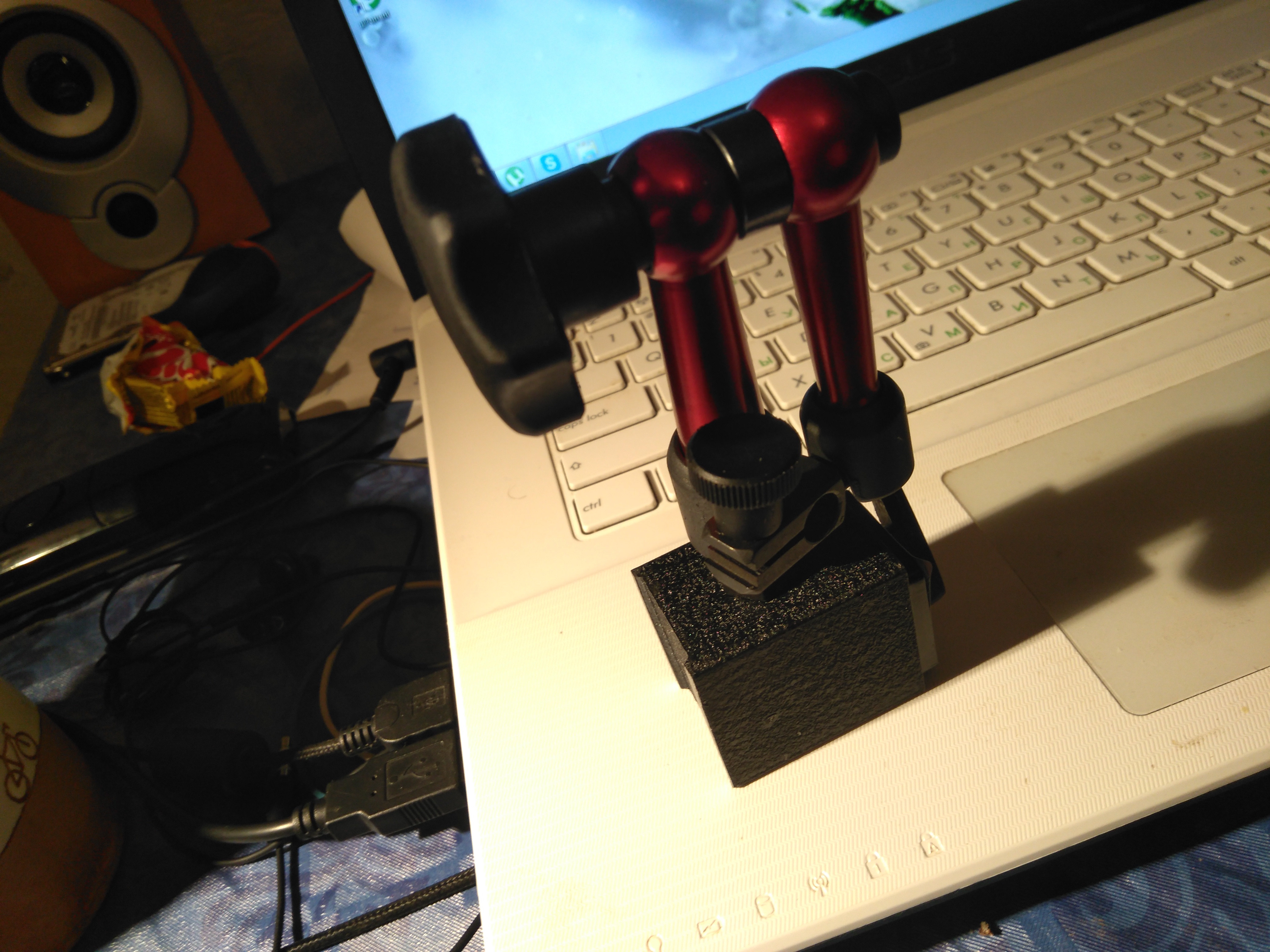

Стойка для индикатора - будет переделана под кронштейн на шпиндель.

а сколько частотник стоит ? :thinking:

Что за кронштейн на шпиндель?
Про центроискатель потом напиши. Я попробовал, интересно,ёчто ты напробуешь.

От стойки, что выше, хочу открутить этот магнитный кубик (всё равно лепить некуда o.O) и сделать вместо него кронштейн в виде кольца, которое будет обхватывать патрон. А на ответной части резьба М8 по-моему. В неё буду этот "рычаг" лепить. Таким образом можно будет "обкатывать" какие-нить круги после перестановки. Ну и придумать какой-нибудь быстросъёмный зажим, наверное.
У меня просто планируется куча "мелочёвки" с диаметрами =\ и на несколько установок.

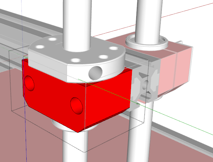

Небольшая интрига ...
4.png (2029 просмотров) <a class='original' href='./download/file.php?id=124785&mode=view' target=_blank>Загрузить оригинал (66.86 КБ)</a>

купи 3д датчик у версера и не муайся.
Сообщения: 13713
Re: [Анонс] Бомж (народник) от Фрезеряги мне! 400х300х100
а стойку не ломай пригодится по назначению
