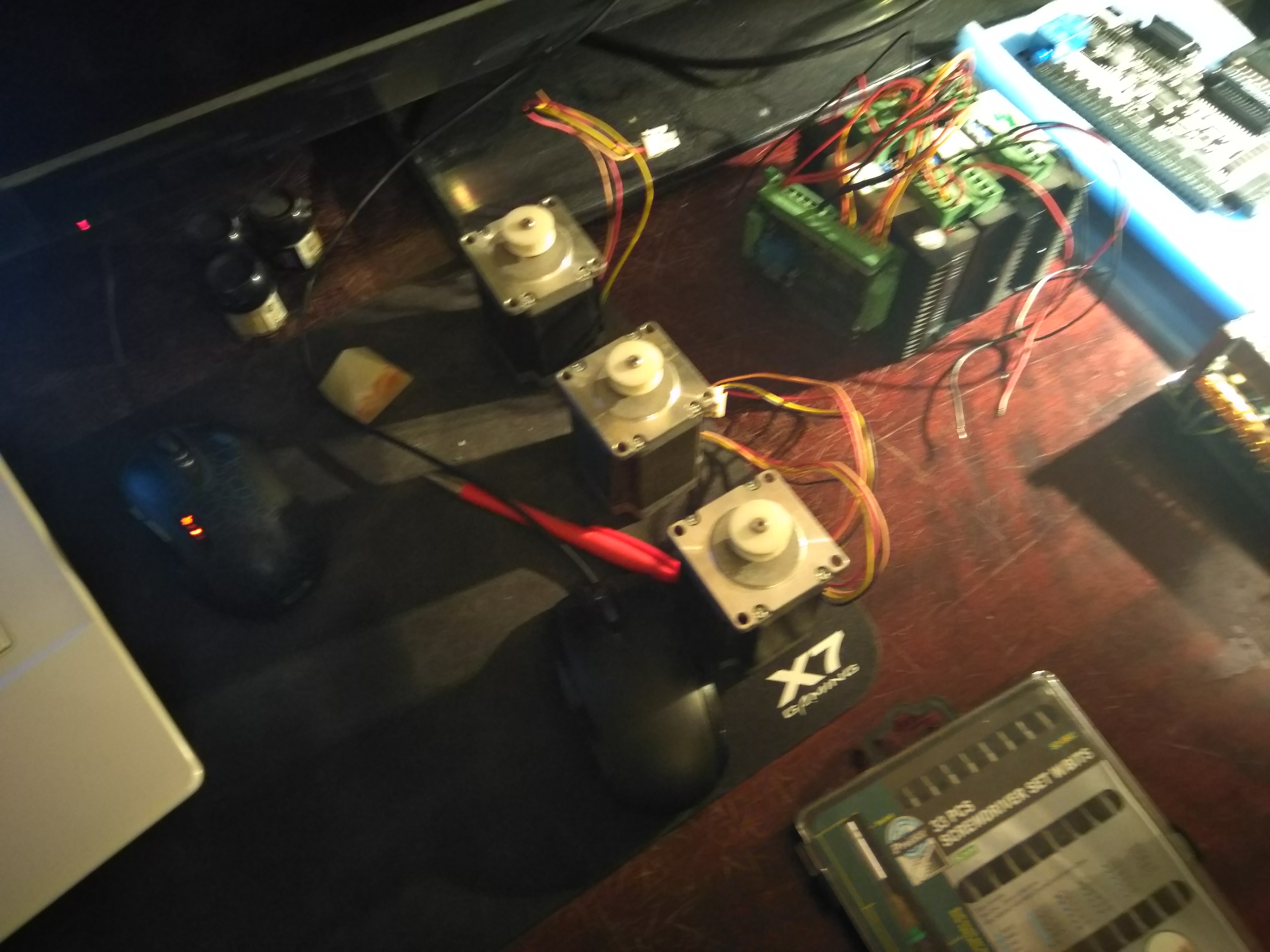

Шаговые:
IMG_20171013_191046.jpg (18437 просмотров) <a class='original' href='./download/file.php?id=122118&mode=view' target=_blank>Загрузить оригинал (1.97 МБ)</a>

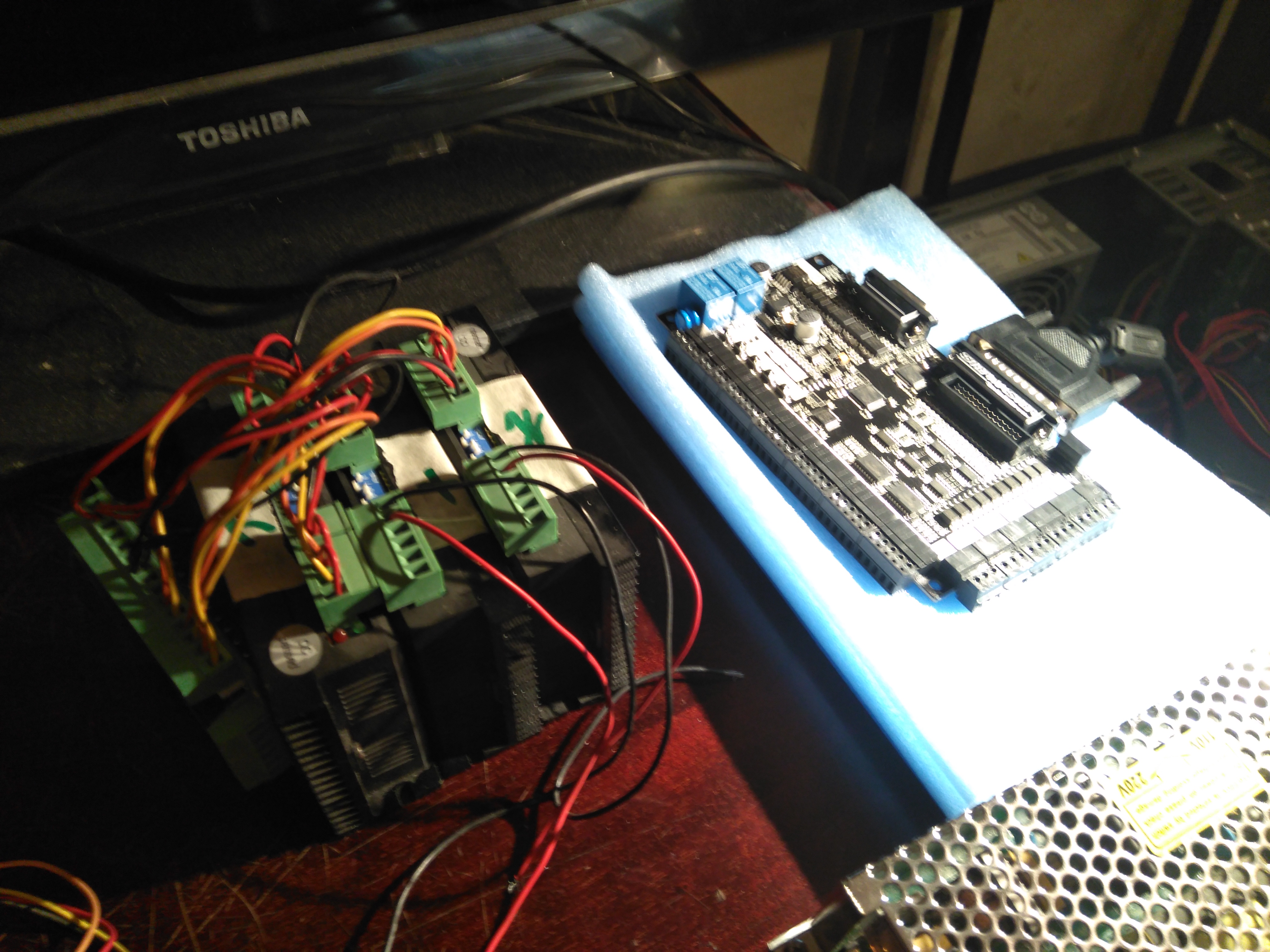

Драйвера:
IMG_20171013_191053.jpg (18437 просмотров) <a class='original' href='./download/file.php?id=122119&mode=view' target=_blank>Загрузить оригинал (2.7 МБ)</a>
Контроллер:

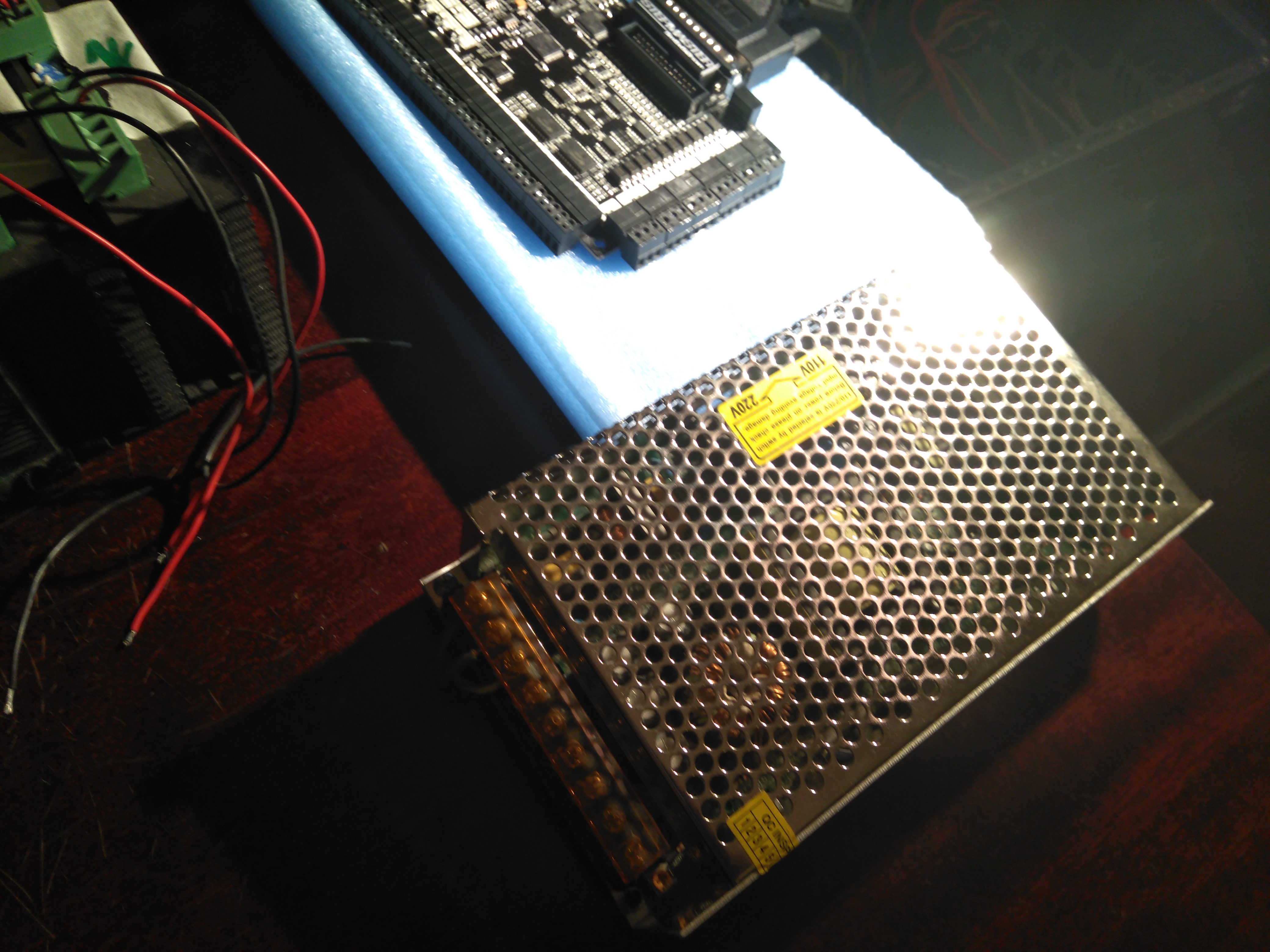

Временное маловольтное и глючное питание:
IMG_20171013_191057.jpg (18437 просмотров) <a class='original' href='./download/file.php?id=122120&mode=view' target=_blank>Загрузить оригинал (2.73 МБ)</a>

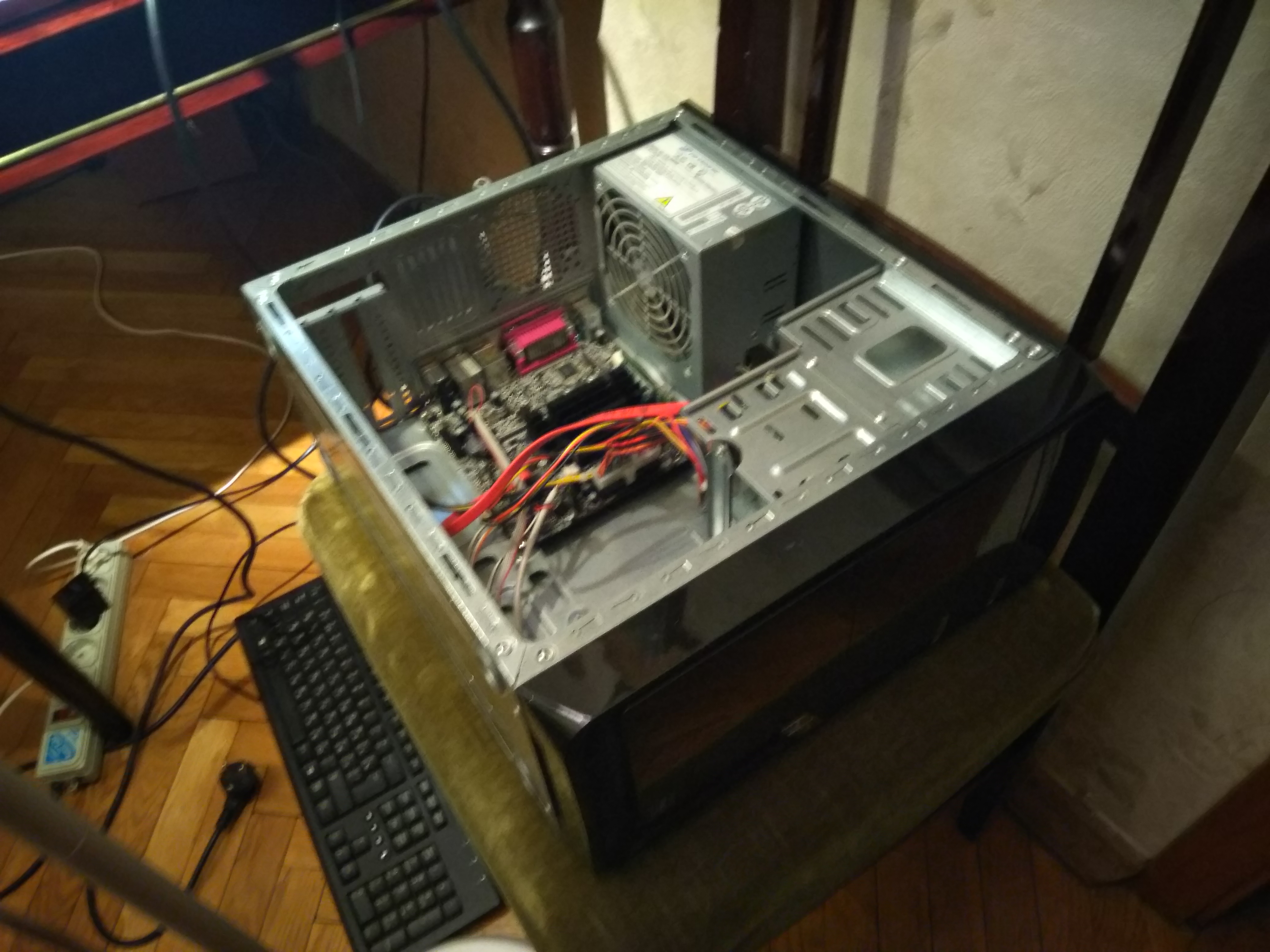

Железяка с материнской платой:
IMG_20171013_191103.jpg (18437 просмотров) <a class='original' href='./download/file.php?id=122121&mode=view' target=_blank>Загрузить оригинал (1.95 МБ)</a>

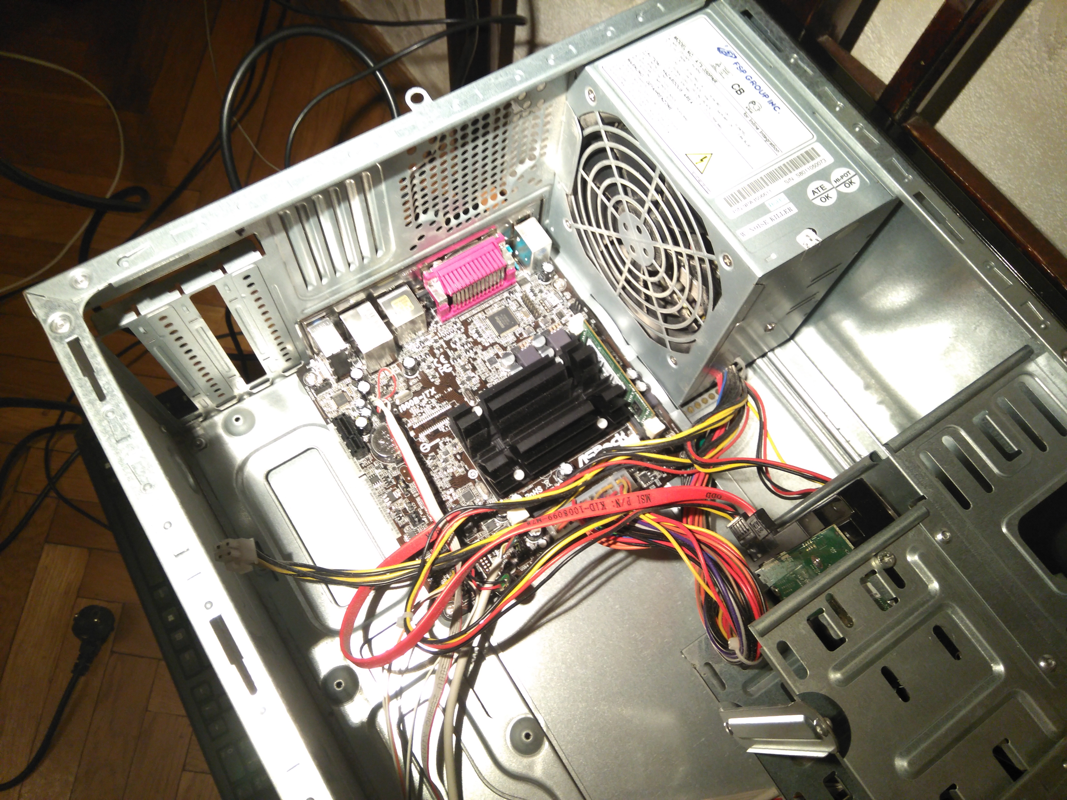

Сама материнская плата:
IMG_20171013_191118.jpg (18437 просмотров) <a class='original' href='./download/file.php?id=122122&mode=view' target=_blank>Загрузить оригинал (3.45 МБ)</a>

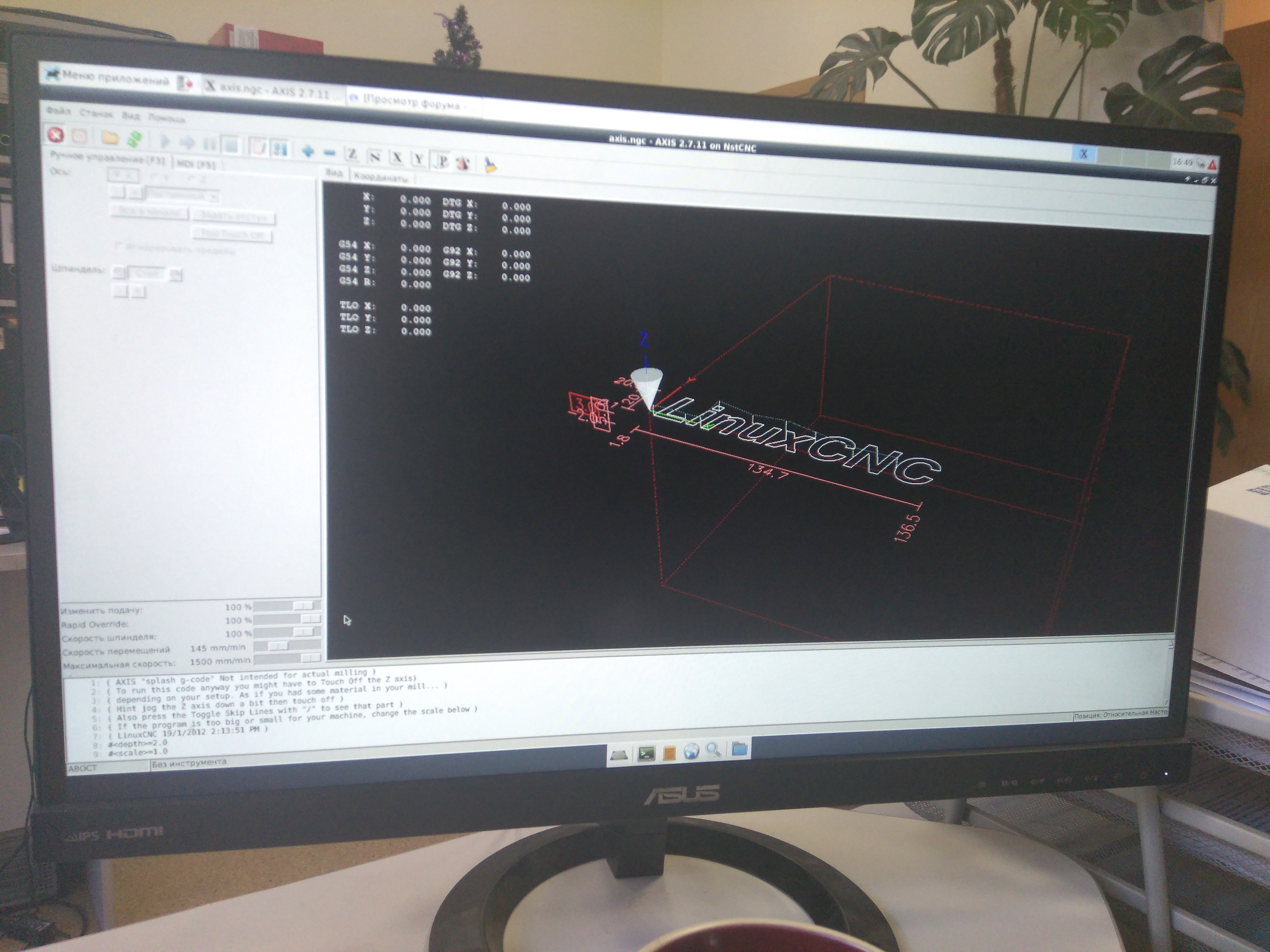

LinuxCNC устанавливал на работе:
IMG_20171012_164922.jpg (18437 просмотров) <a class='original' href='./download/file.php?id=122116&mode=view' target=_blank>Загрузить оригинал (2.93 МБ)</a>

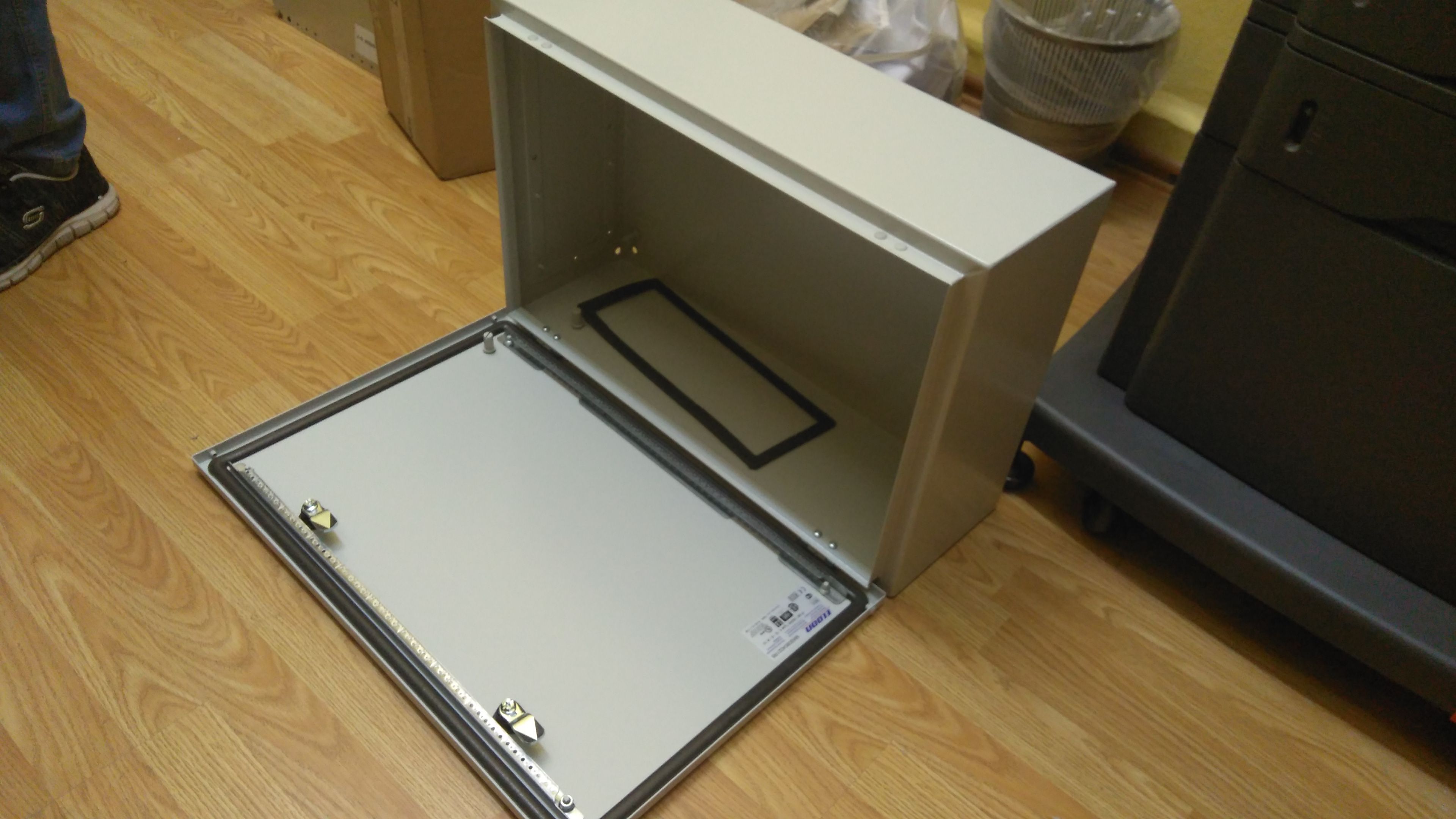

Шкаф для электроники:
IMG-20171004-WA0004.jpeg (18437 просмотров) <a class='original' href='./download/file.php?id=122123&mode=view' target=_blank>Загрузить оригинал (554.97 КБ)</a>

[сделано] худо-бедно разобраться с настройками LinuxCNC и настройками StepMaster'a
разместить компоненты электроники и электрики в шкафу.

мои поздравления с началом. что за мамка в компе, присматриваюсь к подобной, но не вижу с телефона она или нет

И показатели латенси в студию

Malyarka74 писал(а):что за мамка в компе, присматриваюсь к подобной,
Случаем, не Asrock с процессором J3455 (вроде, похожа)? Тоже интересны тесты Latency, совпадут ли с моими?
upd: разглядел, N3050...
мне почему то кажется J3355

Malyarka74 писал(а):присматриваюсь к подобной
Malyarka74 писал(а):мне почему то кажется J3355
Как бы то ни было, J3355 не советую, это семейство Apollo Lake, в линуксах поддержано слабо. Я взял J3455, результаты теста Latency заметно хуже таковых для более зрелого N3050. Двухъядерный J3355 в этом свете совсем нет смысла брать. У меня хотя бы 4х, это и утешает ))
А у ТС похоже, таки модель с N3050, или J3160, то что надо.

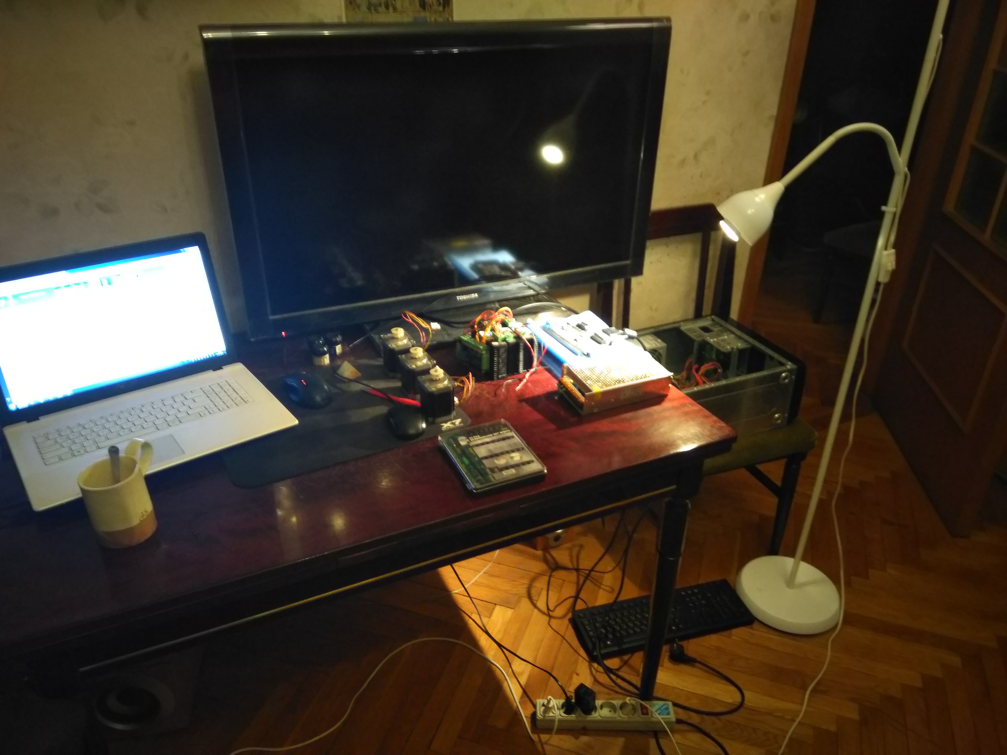

У меня тут немного Новый год. Светодиоды на плате Михаила как гирлянда. Мне очень нравится.
Подключил плату, повозился с настройками. Двигатели закрутились. Я думал будет сложнее :roll:
Видимо опыт предыдущих работ с китайскими (работают до сих пор!) драйверами и контроллерами даёт о себе знать.
Об этом позже, буду разбираться с делителями шагов и прочими "рюшечками" StepMaster'a

Конфигурация компьютера:
Материнская плата: ASRock Q1900B-ITX
Прибитый гвоздями Intel® Quad-Core Processor J1900
С распаяным LPT-портом и поддержкой DDR3/DDR3L 1333 memory
Встроенная видеокарта: Intel® 7th generation (Gen 7) graphics
Память: ASint DDR3 2gb-1600 одна плашка.
Что касается материнской платы:
предыдущий конфиг софта Windows7 SP1 (+все обновы)
Была болезнь, время от времени в синий экран, с сообщением о питании.
Вылечил через два дня после обнаружения на испанском форуме: вырубил в BIOS всё, что касается энергосбережения.
Подробности, при необходимости, выложу в виде фоток.
Текущий конфиг: Debian wheezy (ядро и версию как посмотреть я не знаю) + LinuxCNC со стандартными настройками (настроил пока только распиновку и скорости ШД)
Далее: по Latency-test. Нужна информация о том как его запустить правильно. И нужно ли нагружать комп при этом?

Питание использовал от моего первого проекта. Заказывал с Ali. 24В 200Вт 8.3A
