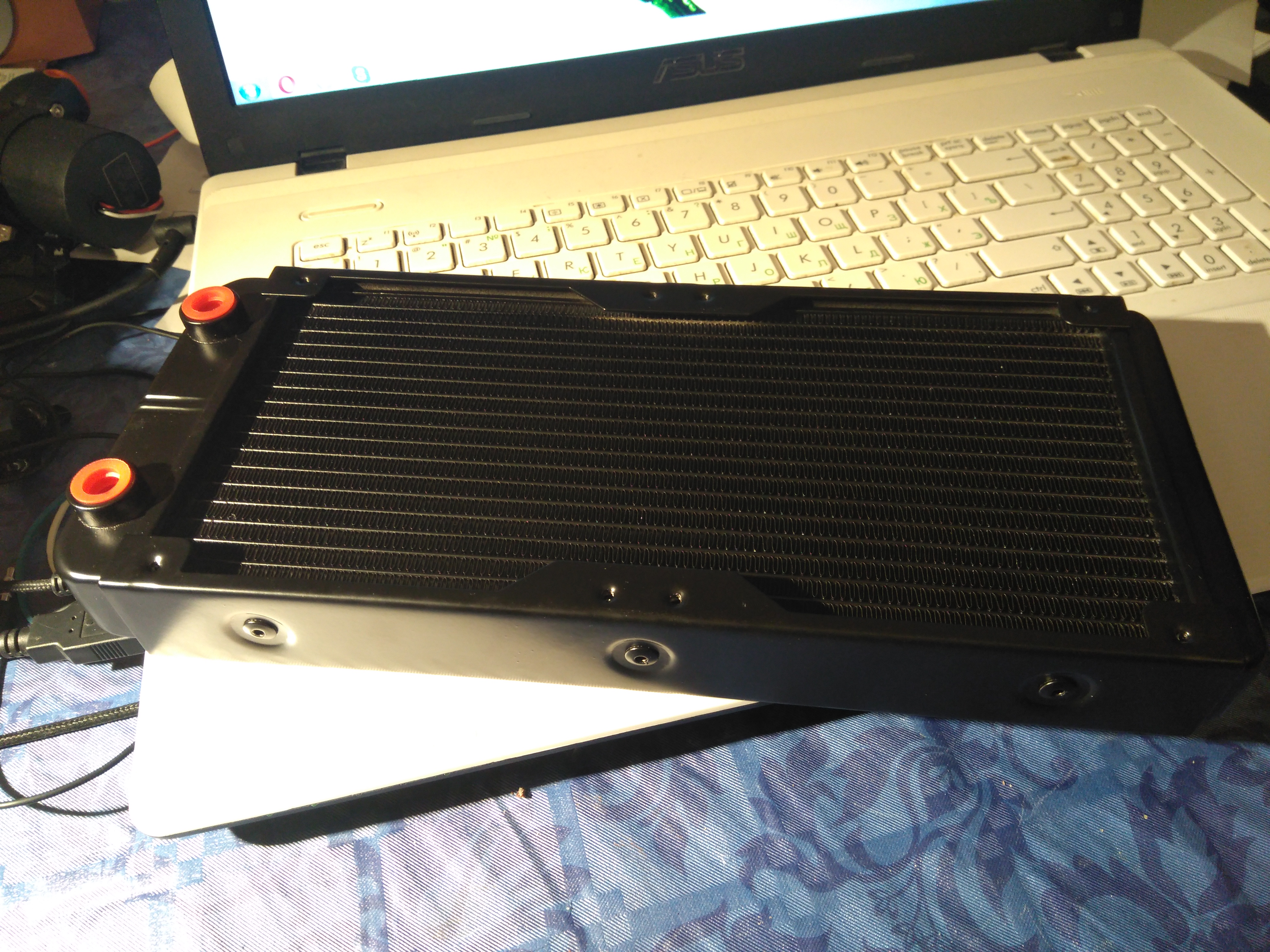

Так же наконец-то взял дин-рейку!
Руки чешутся собрать всё - не могу)))
Ну и в догонку подходят всякого рода посылки.
Помпа
IMG_20171116_231743.jpg (2805 просмотров) <a class='original' href='./download/file.php?id=124782&sid=4914450077248c9926b9a0c311069bc6&mode=view' target=_blank>Загрузить оригинал (2.51 МБ)</a>
Радиатор
IMG_20171116_231723.jpg (2805 просмотров) <a class='original' href='./download/file.php?id=124778&sid=4914450077248c9926b9a0c311069bc6&mode=view' target=_blank>Загрузить оригинал (3.71 МБ)</a>
