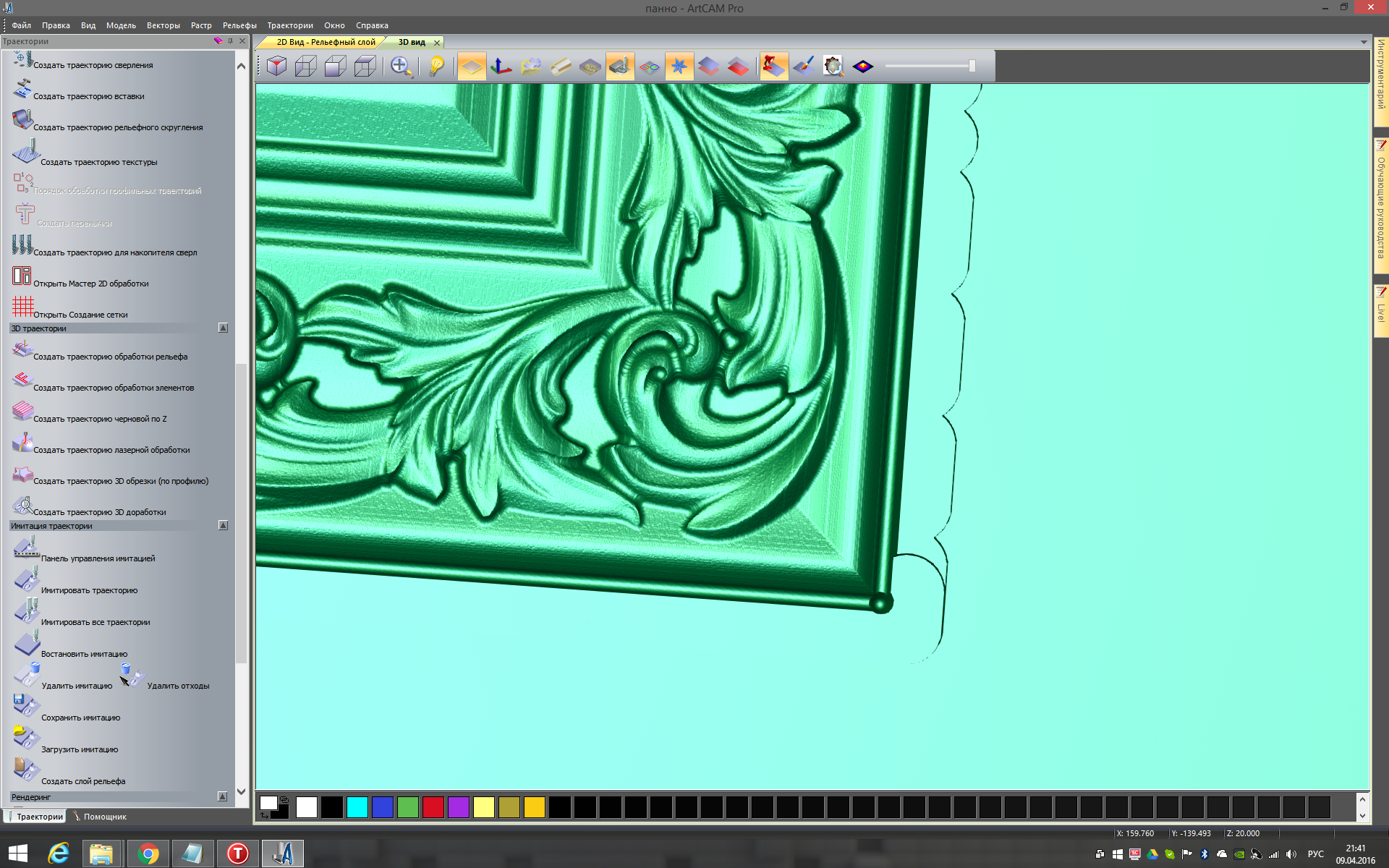

В этой теме я хочу показать и рассказать о том, как я делаю управляющие программы для фрезеровки панно.
Не сомневаюсь, что можно сделать и по другому, но цель была показать новичкам основы от начала и до выхода на конечный результат.
И так начнем:

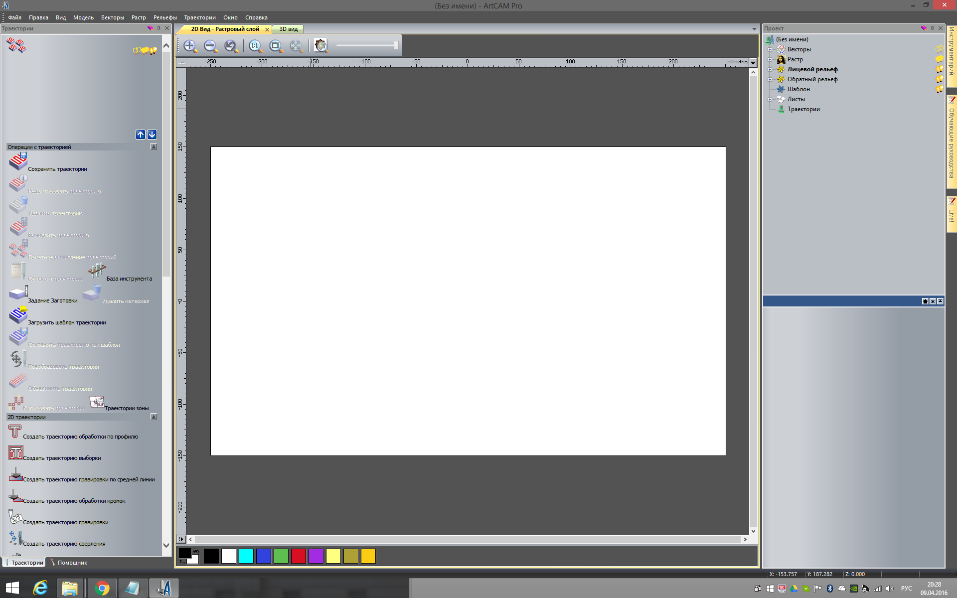

Открываем собственно сам ArtCam.
Создаем новую модель. Я, как правило, создаю модель по размеру своего стола с центром в середине и в максимальном разрешении. Компьютер справляется. Обращаем внимание на единицы измерения.

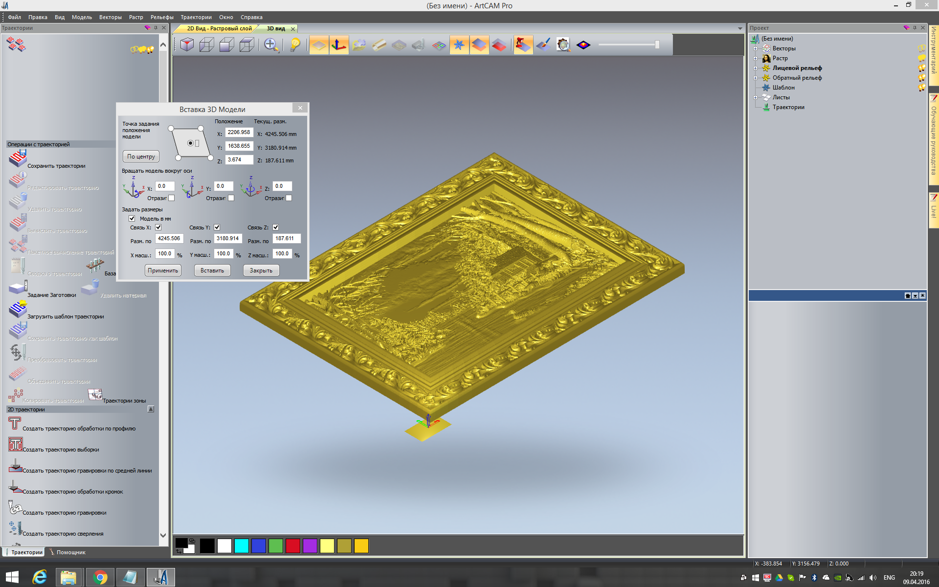

Screenshot - 09.04.2016 , 20_14_18.png (39076 просмотров) <a class='original' href='./download/file.php?id=77260&sid=88c40751a88d4caf9541d5a0a96f64e7&mode=view' target=_blank>Загрузить оригинал (166.93 КБ)</a>

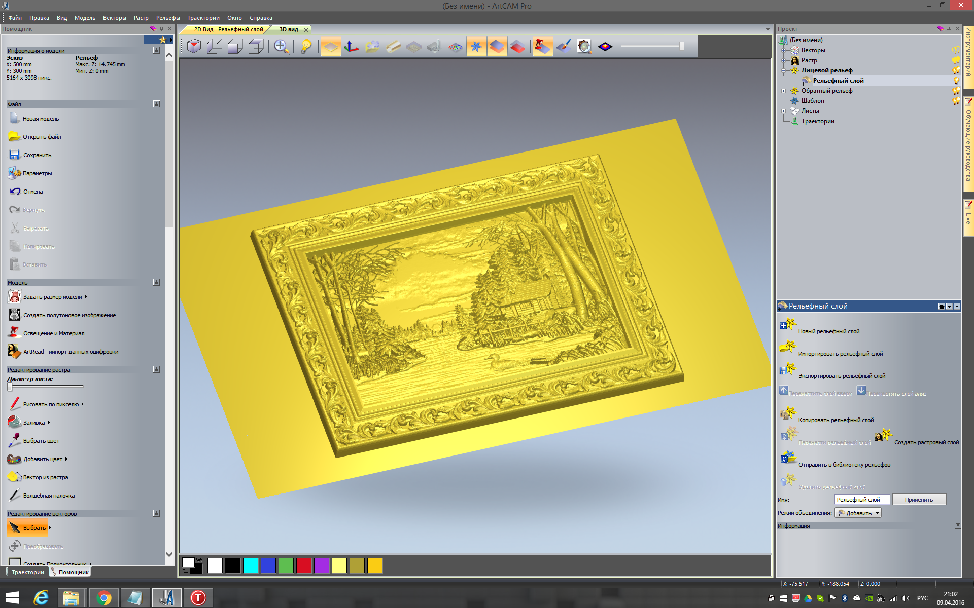

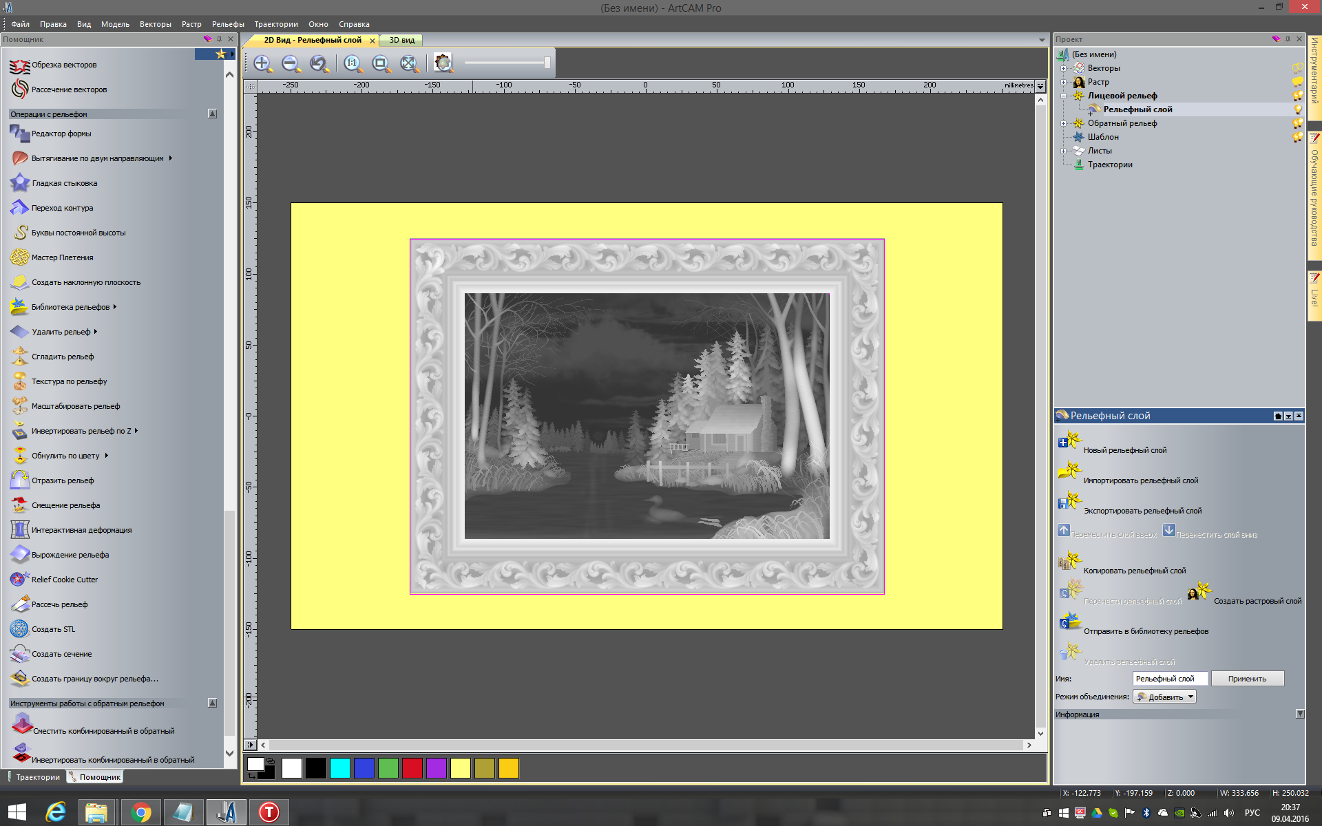

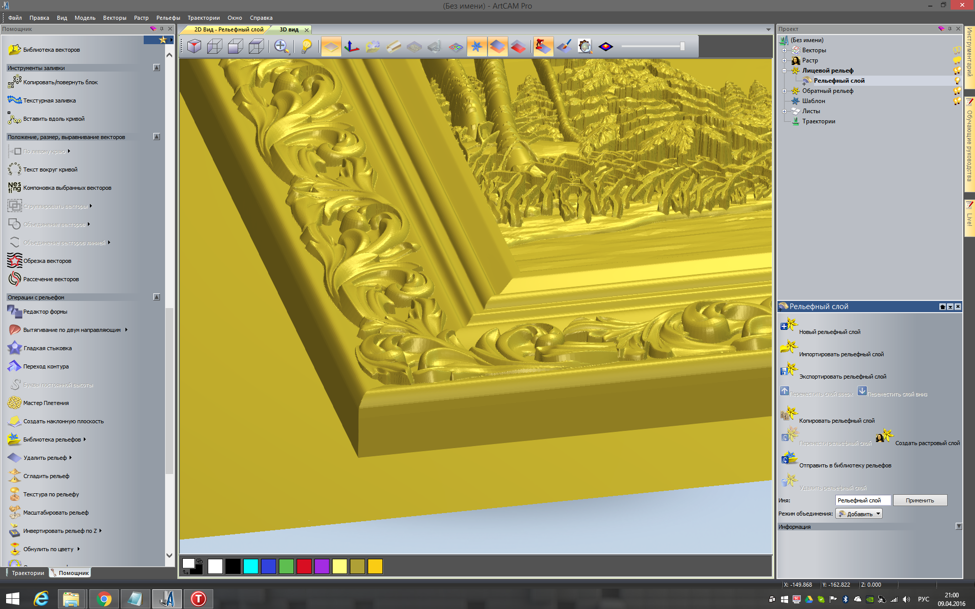

Импортируем 3D модель и меняем размеры при необходимости.Связи по X и Y лучше не убирать, так как изменятся пропорции панно. Связь по Z можно снять и увеличить или уменьшить глубину рельефа (иногда модель толщиной к примеру 27 мм, а заготовка толщиной 25 мм).
Смотрим, чтобы положение по X, Y и Z было по нолям. В окне 3D просмотра наблюдаем положение модели. Жмем кнопку вставить и закрываем окно.
Screenshot - 09.04.2016 , 20_15_42.png (39076 просмотров) <a class='original' href='./download/file.php?id=77261&sid=88c40751a88d4caf9541d5a0a96f64e7&mode=view' target=_blank>Загрузить оригинал (570.86 КБ)</a>
Screenshot - 09.04.2016 , 20_19_39.png (39076 просмотров) <a class='original' href='./download/file.php?id=77262&sid=88c40751a88d4caf9541d5a0a96f64e7&mode=view' target=_blank>Загрузить оригинал (1019.16 КБ)</a>
Screenshot - 09.04.2016 , 20_20_50.png (39076 просмотров) <a class='original' href='./download/file.php?id=77263&sid=88c40751a88d4caf9541d5a0a96f64e7&mode=view' target=_blank>Загрузить оригинал (929.21 КБ)</a>

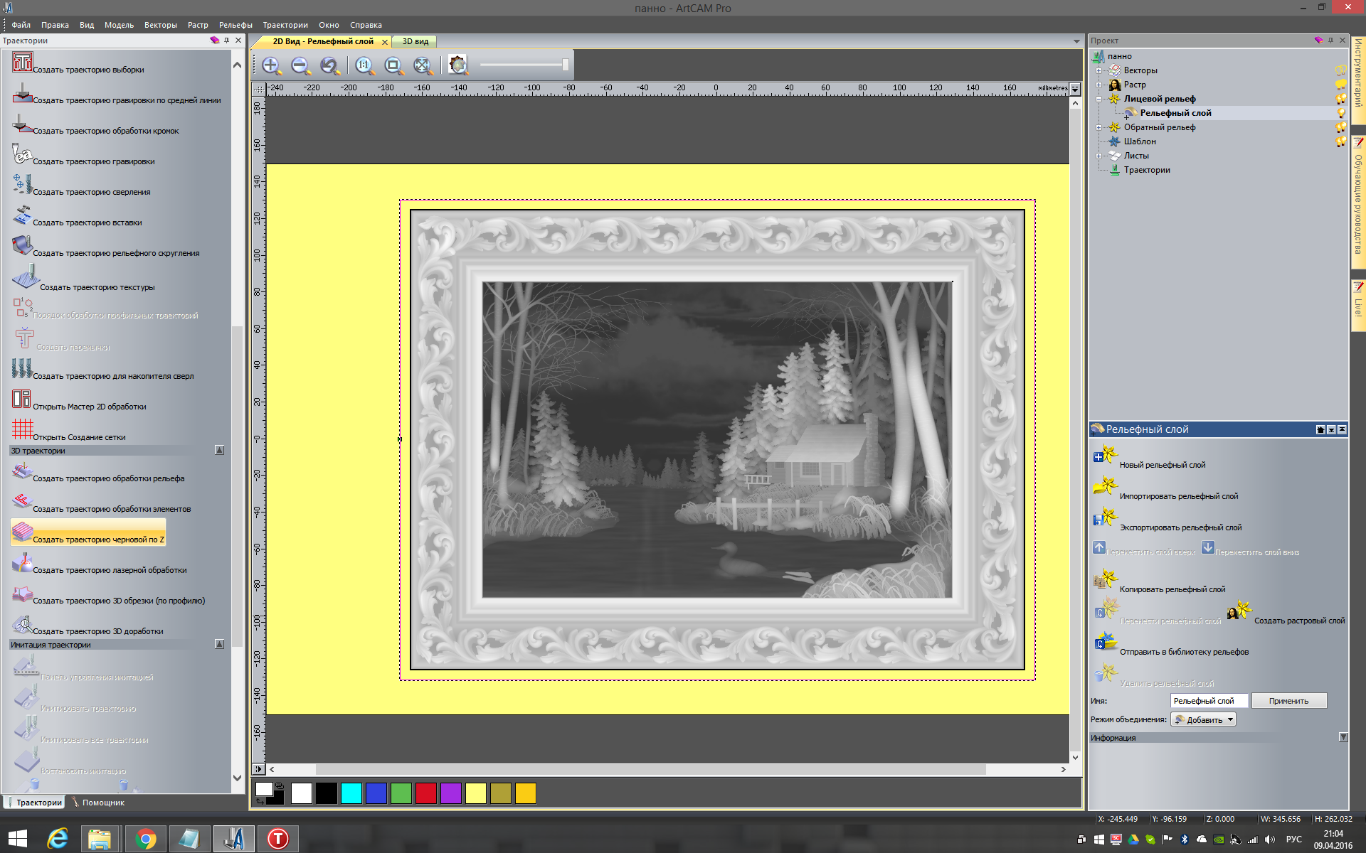

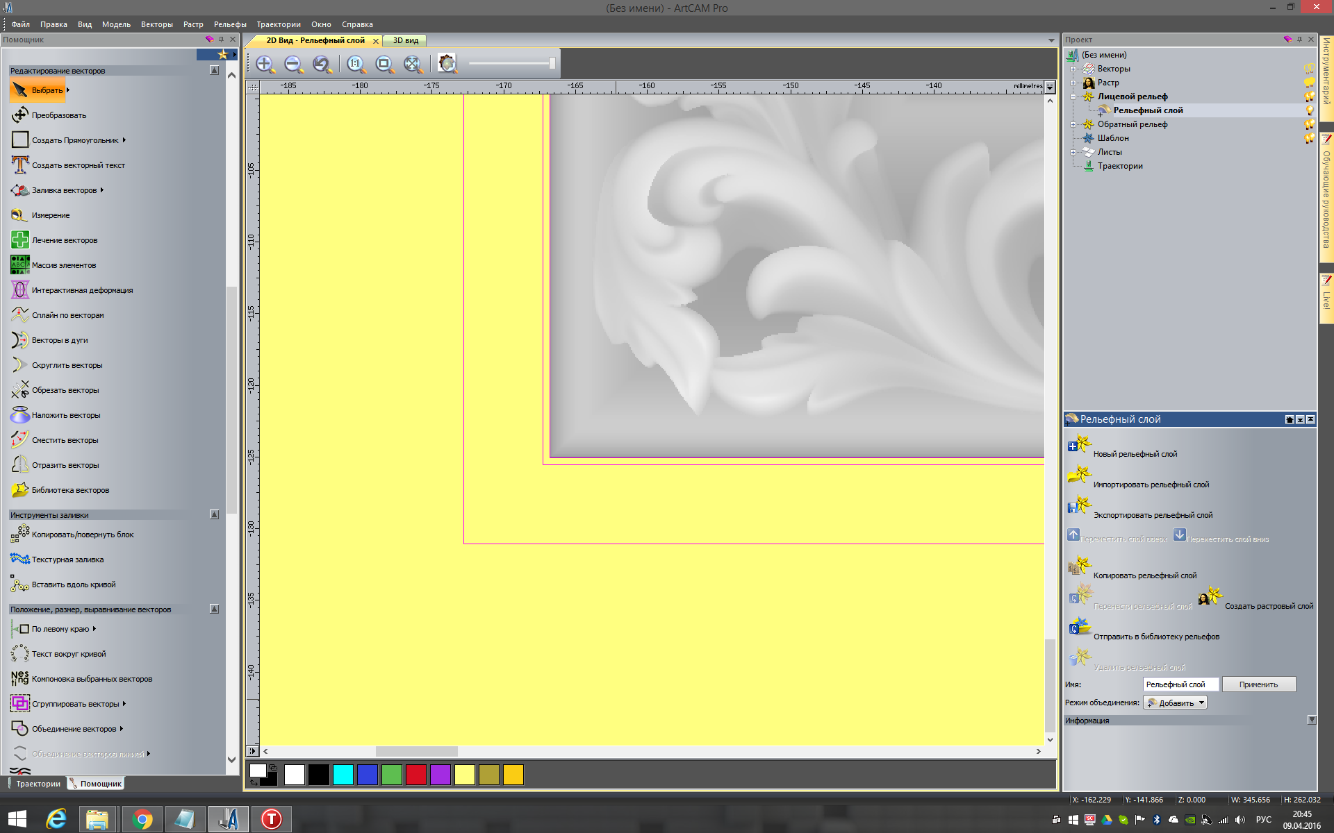

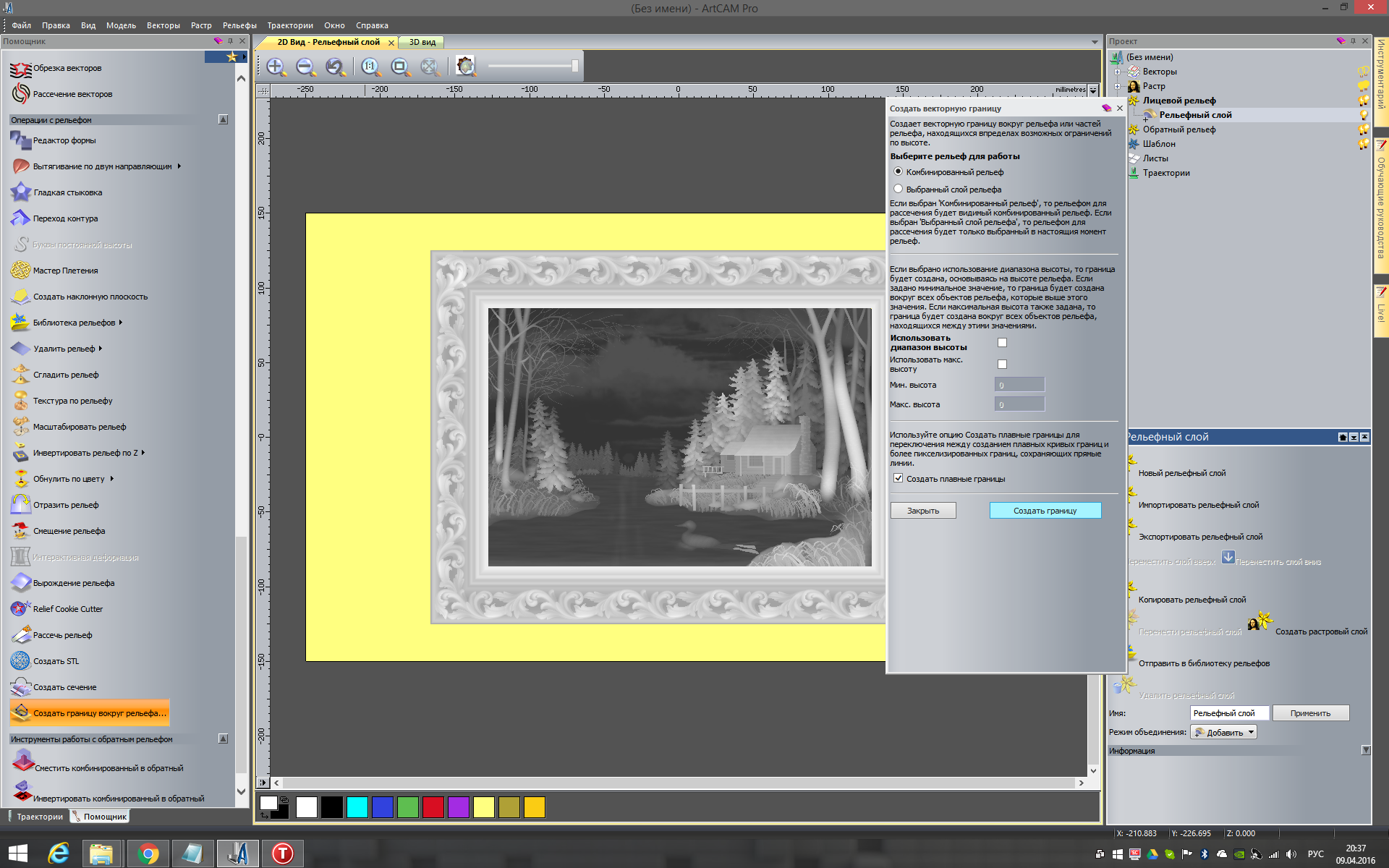

Переключаемся на 2D-Растровый слой.
Во вкладке "Проект" открываем Рельефный слой и в нем жмем Создать растровый слой
В окне «Помощник Операции с рельефом» жмем Создать границу вокруг рельефа
Так как для черновой обработки рельефа применяется фреза диаметром 6 мм, то во вкладке «Помощник Редактирование векторов» делаем смещение выделенного вектора на 6 мм сняв если стоит птичку Удалить исходные векторы.
Screenshot - 09.04.2016 , 20_28_54.png (39076 просмотров) <a class='original' href='./download/file.php?id=77264&sid=88c40751a88d4caf9541d5a0a96f64e7&mode=view' target=_blank>Загрузить оригинал (201.42 КБ)</a>

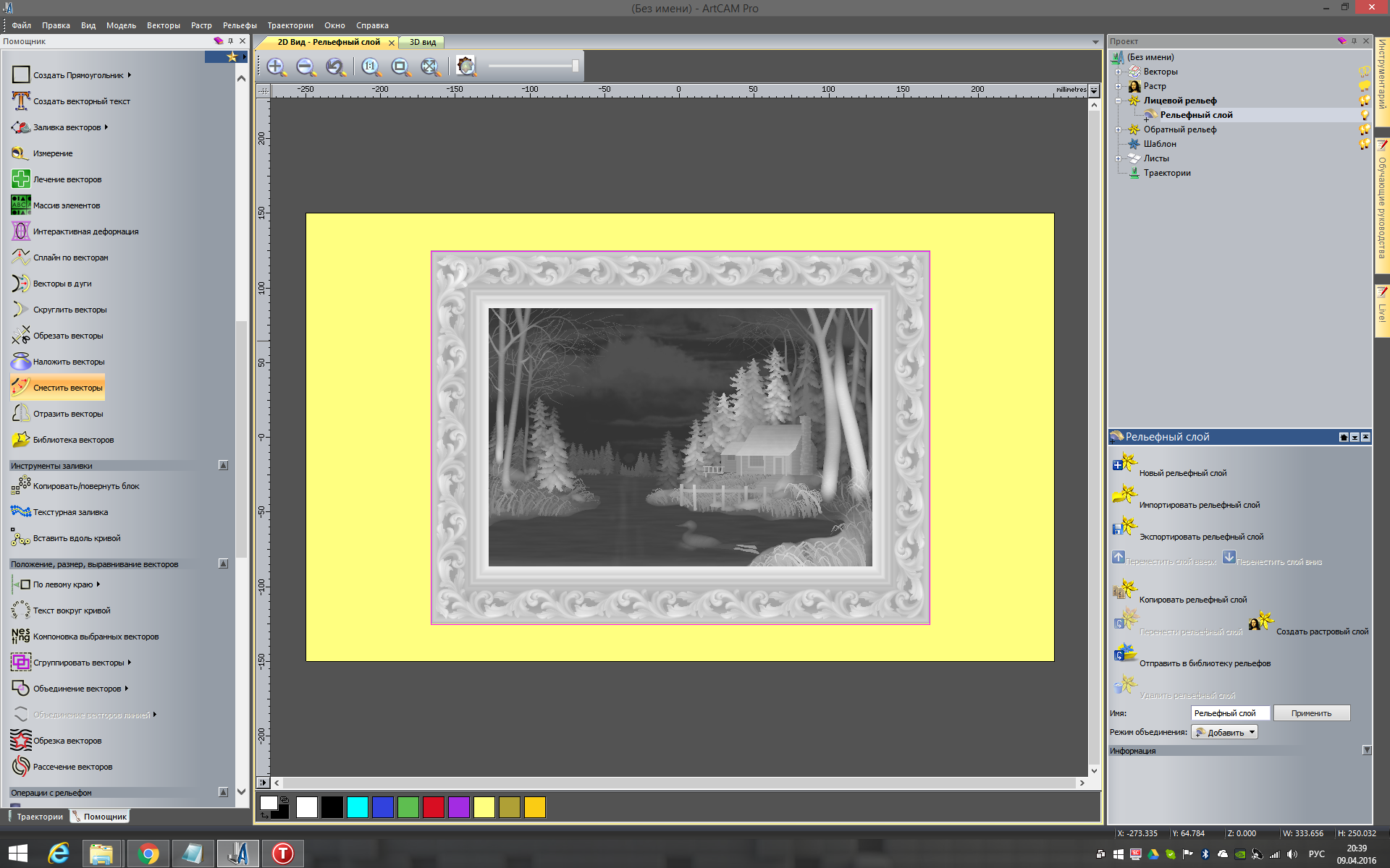

Аналогично и для чистовой обработки фрезой R0.5 мм смещаем векто на 0.5 мм
Screenshot - 09.04.2016 , 20_44_33.png (39076 просмотров) <a class='original' href='./download/file.php?id=77271&sid=88c40751a88d4caf9541d5a0a96f64e7&mode=view' target=_blank>Загрузить оригинал (549.04 КБ)</a>
В итоге наше панно ограничивается 3 векторами.
Screenshot - 09.04.2016 , 20_45_35.png (39076 просмотров) <a class='original' href='./download/file.php?id=77272&sid=88c40751a88d4caf9541d5a0a96f64e7&mode=view' target=_blank>Загрузить оригинал (326.52 КБ)</a>

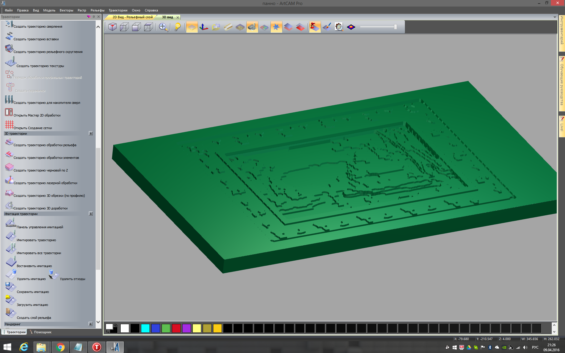

После добавления уклона опять жмем Создать растровый слой и видим, что создание уклона произошло успешно.
Screenshot - 09.04.2016 , 20_52_22.png (39076 просмотров) <a class='original' href='./download/file.php?id=77276&sid=88c40751a88d4caf9541d5a0a96f64e7&mode=view' target=_blank>Загрузить оригинал (358.2 КБ)</a>
Так, как мне нравится строгая рамка удаляем уклон с внешней стороны панно. Выделяем вектор и во вкладке «Помощник Операции с рельефом » жмем Редактор формы. В этом редакторе нажимаем Обнулить снаружи. Закрыть.
Во вкладке "Проект" открываем Рельефный слой и в нем жмем Создать растровый слой. Наблюдаем как обрезался уклон с внешней стороны панно.

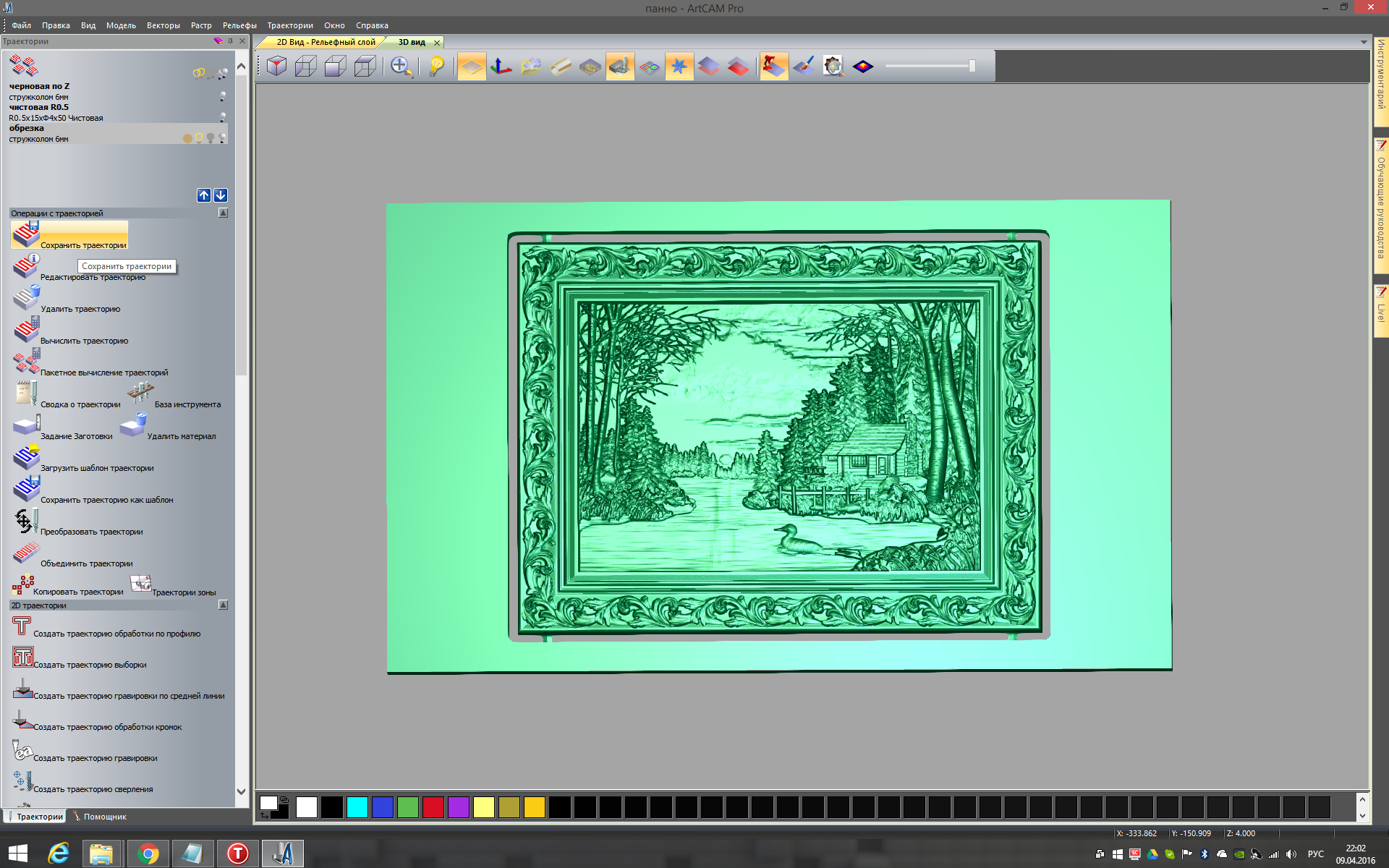

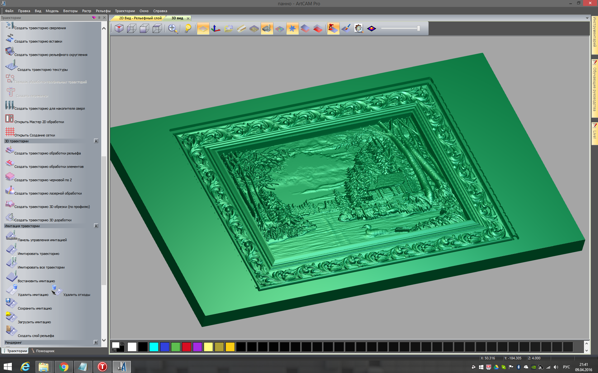

Теперь переходим во вкладку «Траектории»
В окне 2D выделяем вектор, который создали для черновой обработки и в «3Dтраектории» жмем Создать траекторию черновой по Z.
Screenshot - 09.04.2016 , 21_04_45.png (39076 просмотров) <a class='original' href='./download/file.php?id=77280&sid=88c40751a88d4caf9541d5a0a96f64e7&mode=view' target=_blank>Загрузить оригинал (601.95 КБ)</a>
Заполняем вкладку проставляя инструмент, толщину материала, смещение если нужно рельефа в материале, указываем если нужно наклонное врезание, безопасную высоту и угол растра. Не забываем указать в самом верху вкладки область обработки - выбранный вектор. Жмем Вычислить сейчас. Закрываем вкладку и в окне 3D просмотра наблюдаем траекторию черновой обработки. Можно открыть окно Панель управления имитацией и запустить имитацию обработки. По окончании в окне будет виден результат.
Screenshot - 09.04.2016 , 21_09_52.png (39076 просмотров) <a class='original' href='./download/file.php?id=77281&sid=88c40751a88d4caf9541d5a0a96f64e7&mode=view' target=_blank>Загрузить оригинал (560.84 КБ)</a>
Screenshot - 09.04.2016 , 21_10_27.png (39076 просмотров) <a class='original' href='./download/file.php?id=77282&sid=88c40751a88d4caf9541d5a0a96f64e7&mode=view' target=_blank>Загрузить оригинал (599.98 КБ)</a>
Screenshot - 09.04.2016 , 21_16_15.png (39076 просмотров) <a class='original' href='./download/file.php?id=77283&sid=88c40751a88d4caf9541d5a0a96f64e7&mode=view' target=_blank>Загрузить оригинал (1.07 МБ)</a>
Screenshot - 09.04.2016 , 21_18_31.png (39076 просмотров) <a class='original' href='./download/file.php?id=77284&sid=88c40751a88d4caf9541d5a0a96f64e7&mode=view' target=_blank>Загрузить оригинал (1.04 МБ)</a>
Screenshot - 09.04.2016 , 21_26_02.png (39076 просмотров) <a class='original' href='./download/file.php?id=77285&sid=88c40751a88d4caf9541d5a0a96f64e7&mode=view' target=_blank>Загрузить оригинал (411.71 КБ)</a>
С черновой обработкой закончили.

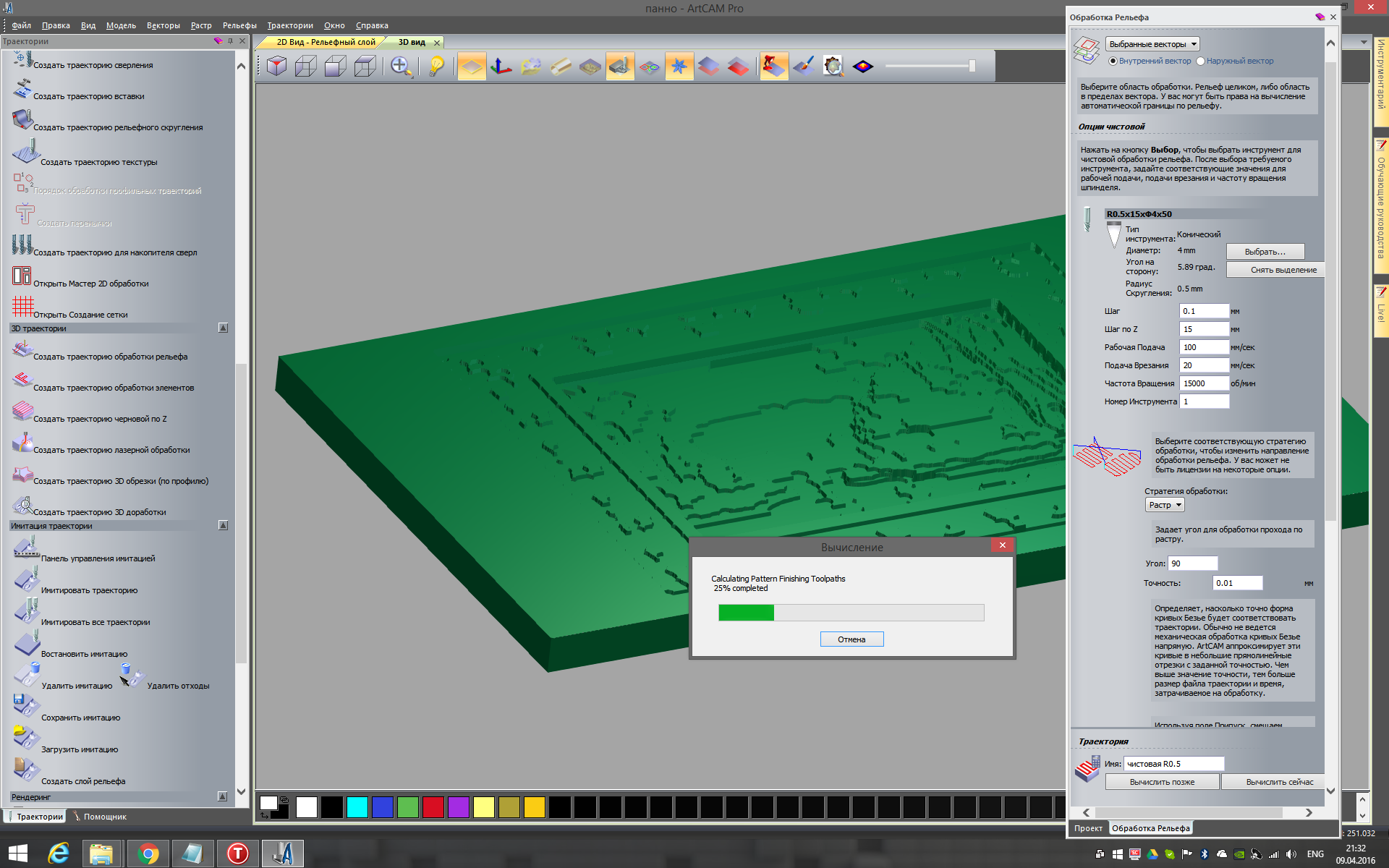

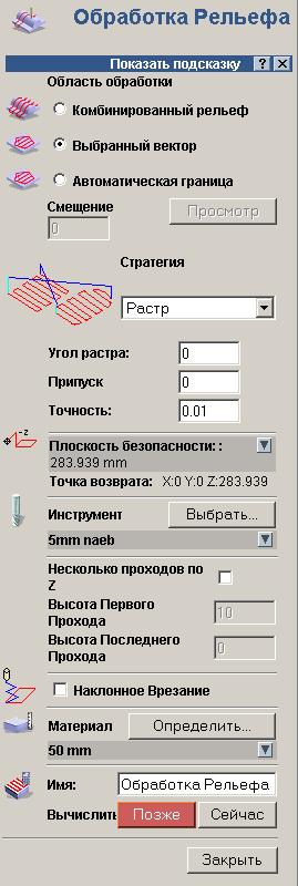

Теперь все то же самое но жмем Создать траекторию обработки рельефа. Предварительно выделив вектор в окне 2D просмотра для чистовой операции. Заполняем окно с параметрами для чистовой обработки и нажимаем Вычислить сейчас. Смотрим детализацию после имитации. Если детализация не устраивает, то в чистовой обработке меняем фрезу на фрезу с меньшим радиусом и все повторяем. Единственное, что уже уклон не изменишь. Нужно все начать сначала под новую фрезу с новым углом или если после имитации визуализация устроит оставить прежний уклон. Я все переделываю заново. Это не долго.
Screenshot - 09.04.2016 , 21_32_41.png (39076 просмотров) <a class='original' href='./download/file.php?id=77286&sid=88c40751a88d4caf9541d5a0a96f64e7&mode=view' target=_blank>Загрузить оригинал (437.32 КБ)</a>
Screenshot - 09.04.2016 , 21_33_25.png (39076 просмотров) <a class='original' href='./download/file.php?id=77287&sid=88c40751a88d4caf9541d5a0a96f64e7&mode=view' target=_blank>Загрузить оригинал (294.8 КБ)</a>
Screenshot - 09.04.2016 , 21_41_13.png (39076 просмотров) <a class='original' href='./download/file.php?id=77288&sid=88c40751a88d4caf9541d5a0a96f64e7&mode=view' target=_blank>Загрузить оригинал (1.46 МБ)</a>
Screenshot - 09.04.2016 , 21_41_28.png (39076 просмотров) <a class='original' href='./download/file.php?id=77289&sid=88c40751a88d4caf9541d5a0a96f64e7&mode=view' target=_blank>Загрузить оригинал (3.74 МБ)</a>
Screenshot - 09.04.2016 , 21_41_49.png (39076 просмотров) <a class='original' href='./download/file.php?id=77290&sid=88c40751a88d4caf9541d5a0a96f64e7&mode=view' target=_blank>Загрузить оригинал (1.89 МБ)</a>

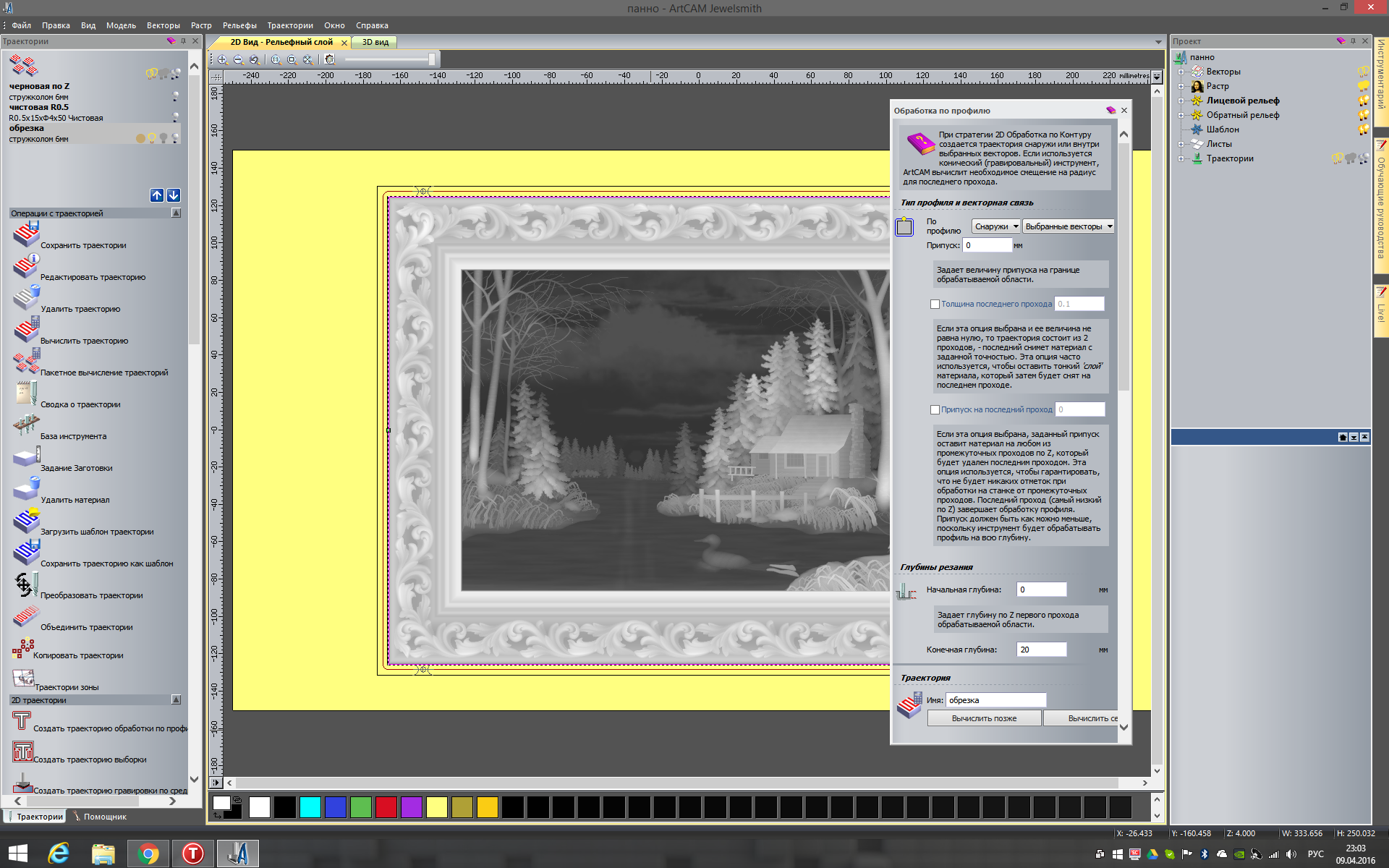

И наконец этап обрезки по профилю.
В окне 2D выбираем наш самый первый вектор и в разделе 2Dтраектории нажимаем Создать траекторию обработки по профилю. Указываем снаружи, выбираем профильный инструмент и смотрим его параметры. При необходимости корректируем. Жмем Вычислить сейчас. Закрываем окно.
Screenshot - 09.04.2016 , 21_47_30.png (39076 просмотров) <a class='original' href='./download/file.php?id=77291&sid=88c40751a88d4caf9541d5a0a96f64e7&mode=view' target=_blank>Загрузить оригинал (364.46 КБ)</a>
Screenshot - 09.04.2016 , 21_48_25.png (39076 просмотров) <a class='original' href='./download/file.php?id=77292&sid=88c40751a88d4caf9541d5a0a96f64e7&mode=view' target=_blank>Загрузить оригинал (1.35 МБ)</a>
Screenshot - 09.04.2016 , 23_03_33.png (39076 просмотров) <a class='original' href='./download/file.php?id=77294&sid=88c40751a88d4caf9541d5a0a96f64e7&mode=view' target=_blank>Загрузить оригинал (543.76 КБ)</a>

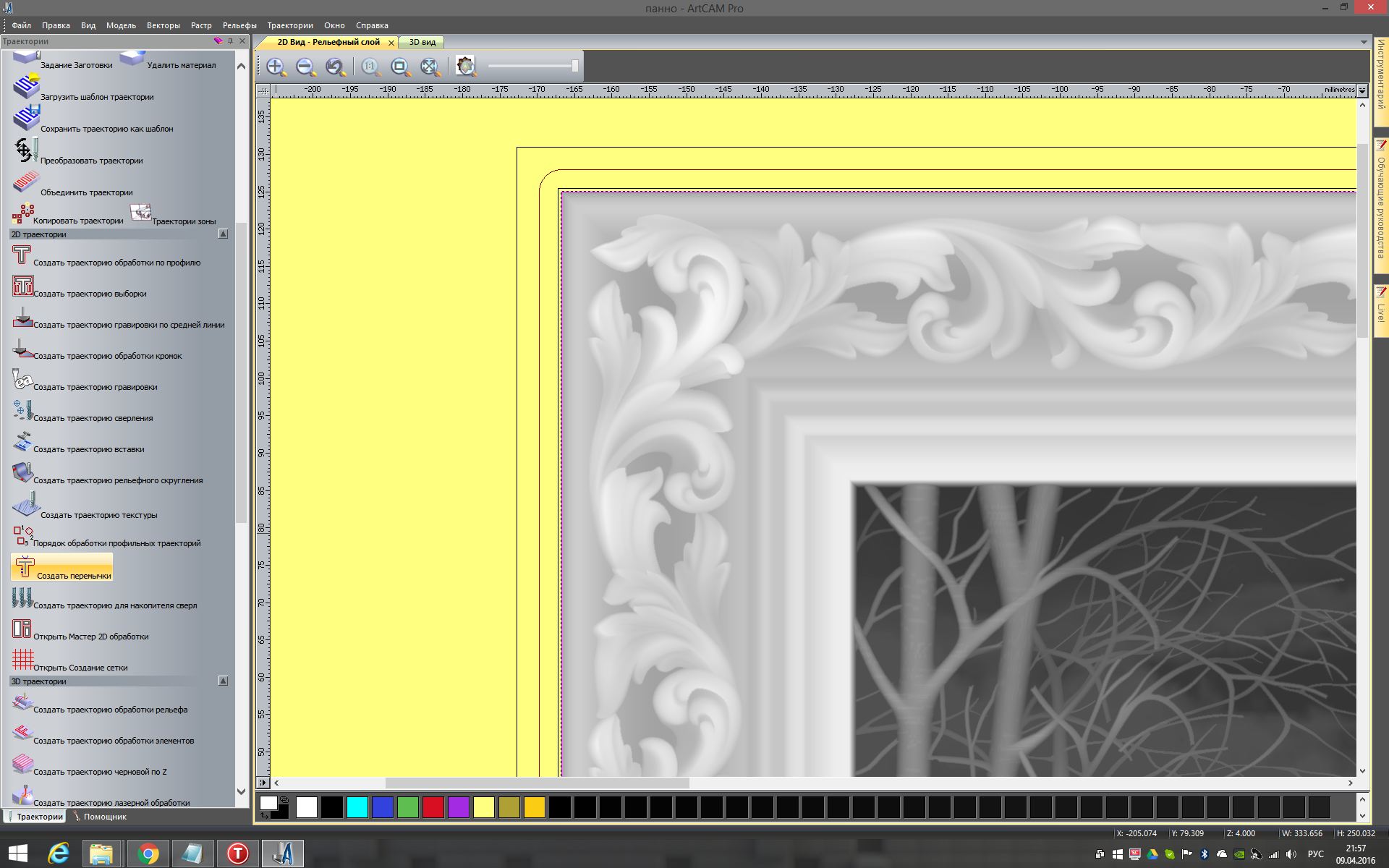

Во вкладке 2D траектории жмем Создать перемычки. Выбираем количество и размеры их. При необходимости их можно перетягивать в нужное место. Закрываем окно создания перемычек. Запускаем Панель управления имитацией и любуемся.

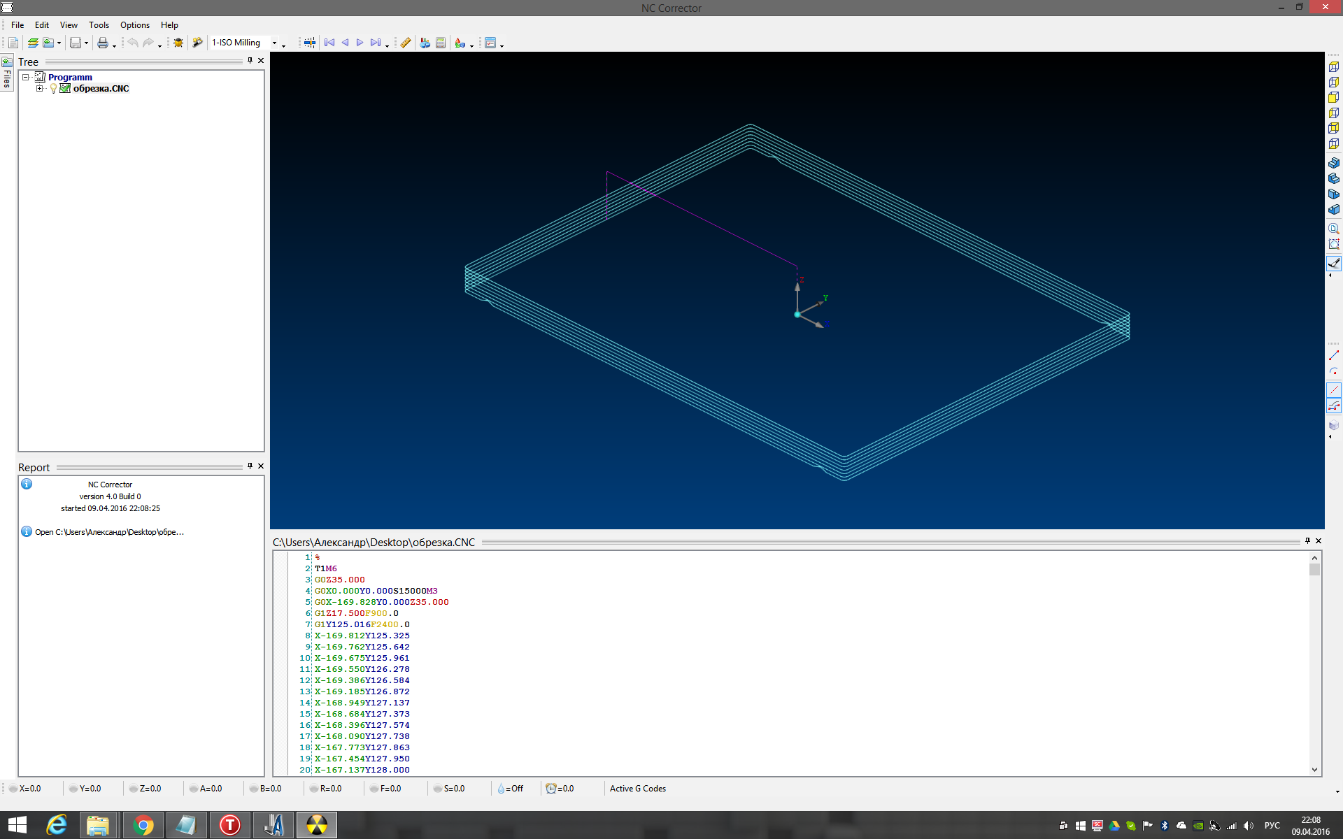

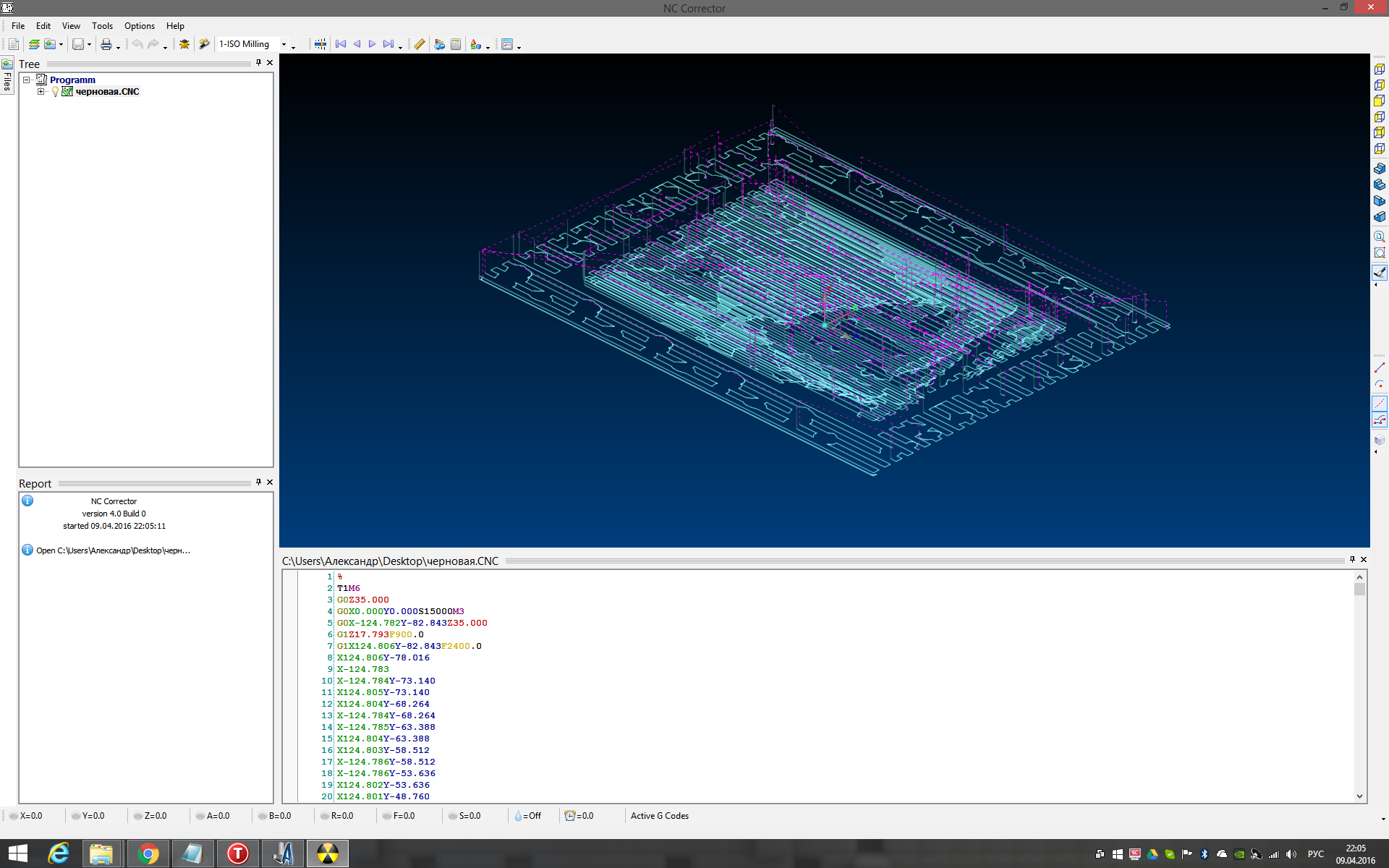

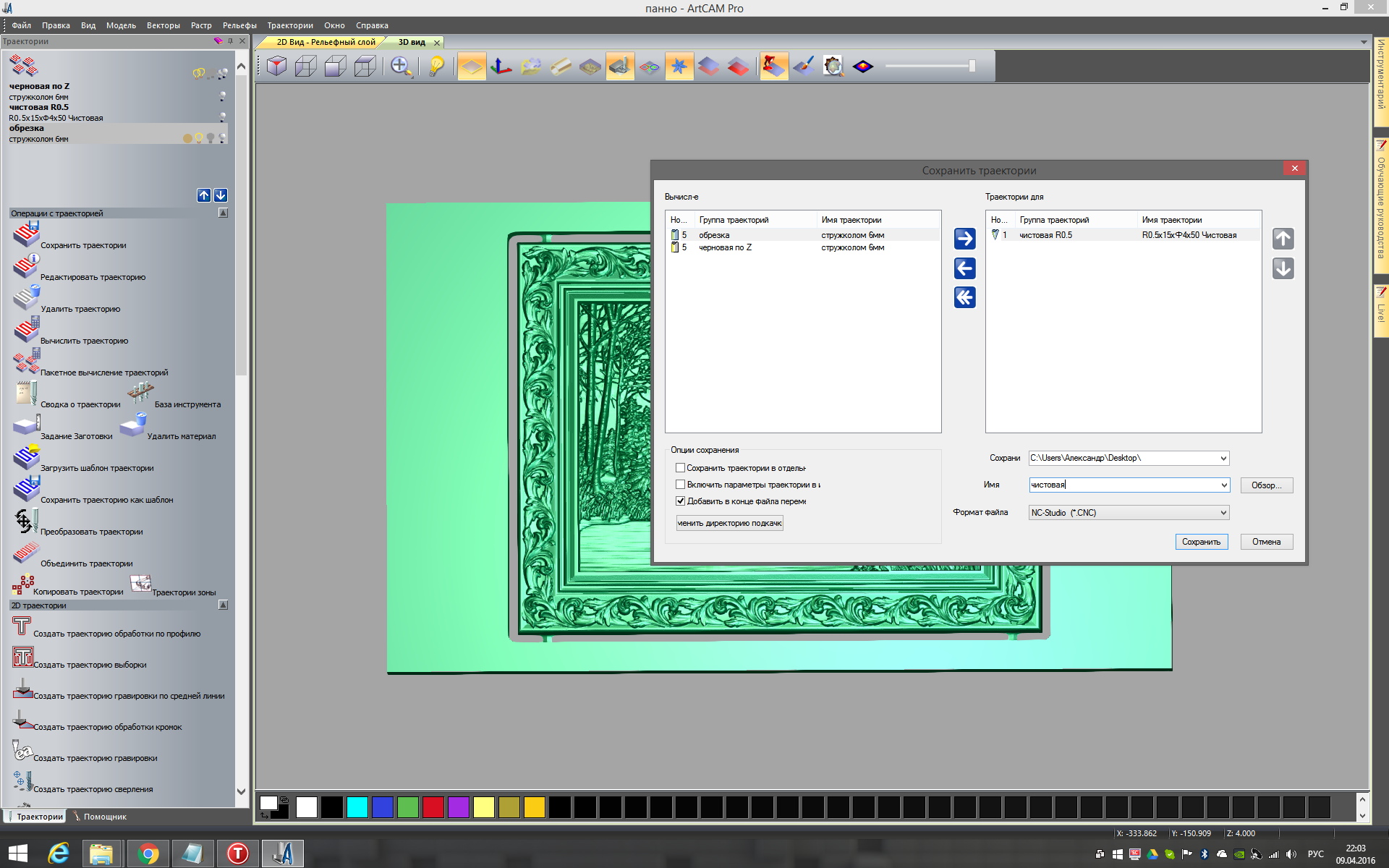

Траектории созданы и теперь остается их сохранить с выбранным постпроцесором.
Screenshot - 09.04.2016 , 22_03_22.png (39076 просмотров) <a class='original' href='./download/file.php?id=77300&sid=88c40751a88d4caf9541d5a0a96f64e7&mode=view' target=_blank>Загрузить оригинал (681.69 КБ)</a>
Screenshot - 09.04.2016 , 22_03_40.png (39076 просмотров) <a class='original' href='./download/file.php?id=77301&sid=88c40751a88d4caf9541d5a0a96f64e7&mode=view' target=_blank>Загрузить оригинал (681.73 КБ)</a>
Screenshot - 09.04.2016 , 22_03_53.png (39076 просмотров) <a class='original' href='./download/file.php?id=77302&sid=88c40751a88d4caf9541d5a0a96f64e7&mode=view' target=_blank>Загрузить оригинал (681.33 КБ)</a>
Screenshot - 09.04.2016 , 22_05_21.png (39076 просмотров) <a class='original' href='./download/file.php?id=77303&sid=88c40751a88d4caf9541d5a0a96f64e7&mode=view' target=_blank>Загрузить оригинал (410.68 КБ)</a>
Screenshot - 09.04.2016 , 22_08_28.png (39076 просмотров) <a class='original' href='./download/file.php?id=77304&sid=88c40751a88d4caf9541d5a0a96f64e7&mode=view' target=_blank>Загрузить оригинал (175.05 КБ)</a>
Чистовую по причине размера (58,9 мГб) Nc Corrector отказался показывать.
Скидываем их на флешку и к станку.

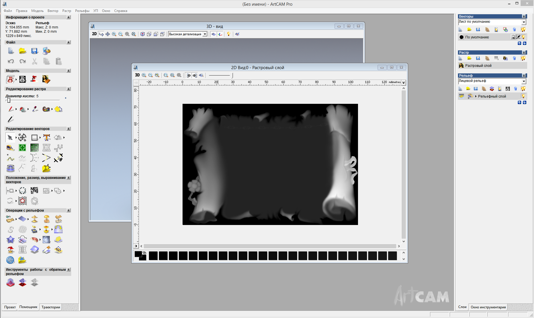

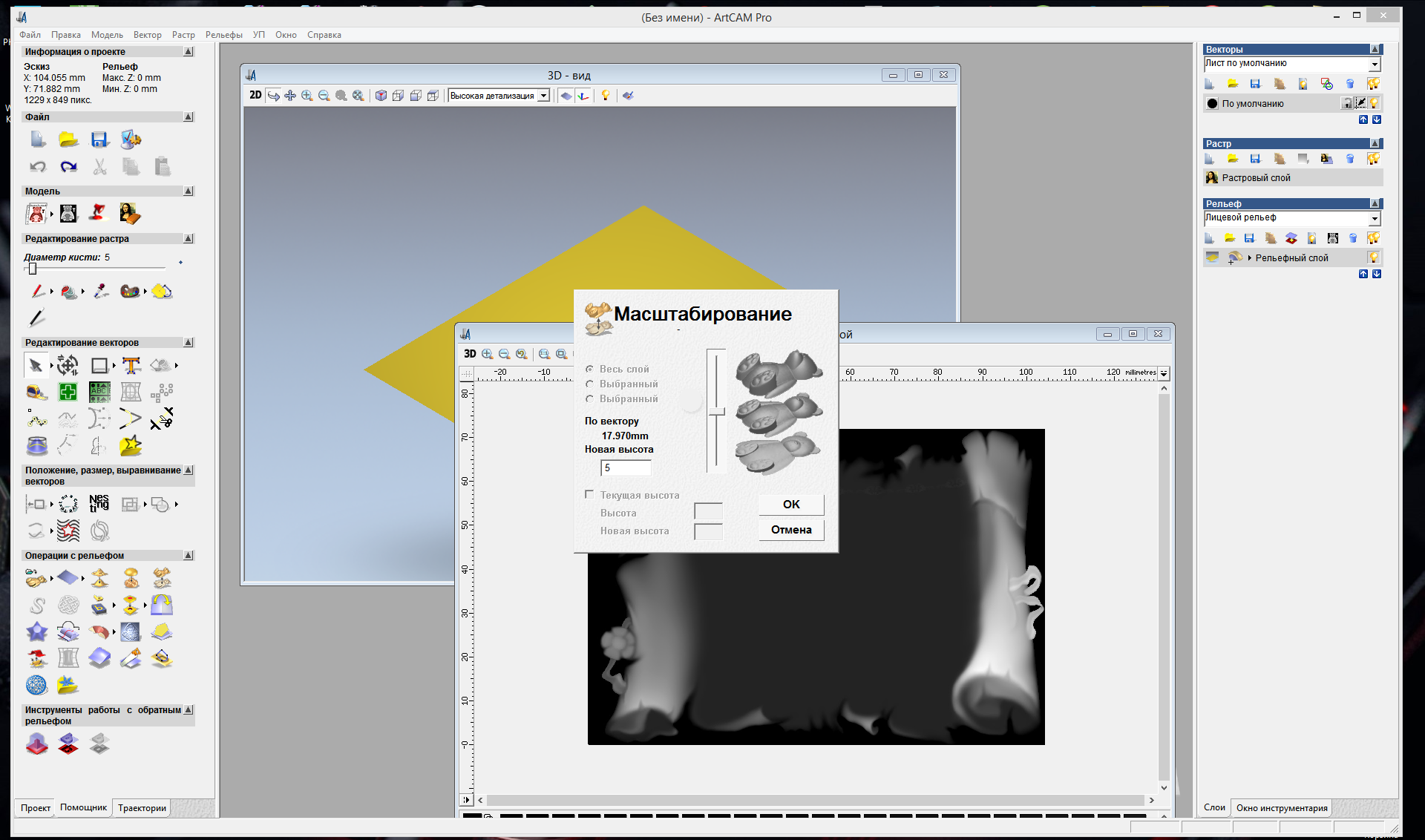

Подскажите, есть ли в 2008 возможность перенести негатив 3д модели в 2д вид?
Рад находиться здесь)
Сообщения: 2893
Re: Урок по созданию УП в ArtCam2012 Pro
GhOsTPTZ писал(а):негатив 3д
Это карта высот?
GhOsTPTZ
Сообщения: 196
Зарегистрирован: 09 фев 2015, 02:11
Репутация: 9
Сообщение GhOsTPTZ »
Да, её)
Сообщения: 2893
GhOsTPTZ писал(а):Да, её)
Для чего? Это и есть 2D вид. Другое дело рельеф с него поднять. Или я не так понял. Рельеф можно поднять из карты высот.

Наоборот, просто видно добавляешь 3д модель, а потом в 2д виде видно рельеф, можно так-же повторить?
Очень часто это рамки, и внутрь нужно вставить вектора, приходится на ощупь вставлять, т.к. 2д вид, куда вставляются вектора чистый и не видно границы 3д модели.

GhOsTPTZ писал(а):Наоборот, просто видно добавляешь 3д модель, а потом в 2д виде видно рельеф, можно так-же повторить?
