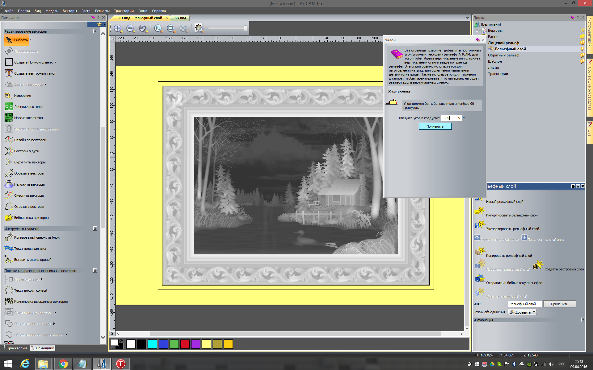

После добавления уклона опять жмем Создать растровый слой и видим, что создание уклона произошло успешно.
Screenshot - 09.04.2016 , 20_52_22.png (37554 просмотра) <a class='original' href='./download/file.php?id=77276&sid=b57bacee5af0cc251ba3e41db231c77f&mode=view' target=_blank>Загрузить оригинал (358.2 КБ)</a>
Так, как мне нравится строгая рамка удаляем уклон с внешней стороны панно. Выделяем вектор и во вкладке «Помощник Операции с рельефом » жмем Редактор формы. В этом редакторе нажимаем Обнулить снаружи. Закрыть.
Во вкладке "Проект" открываем Рельефный слой и в нем жмем Создать растровый слой. Наблюдаем как обрезался уклон с внешней стороны панно.
Работа с «Помощником» закончена. Не забываем сохраняться переодически.

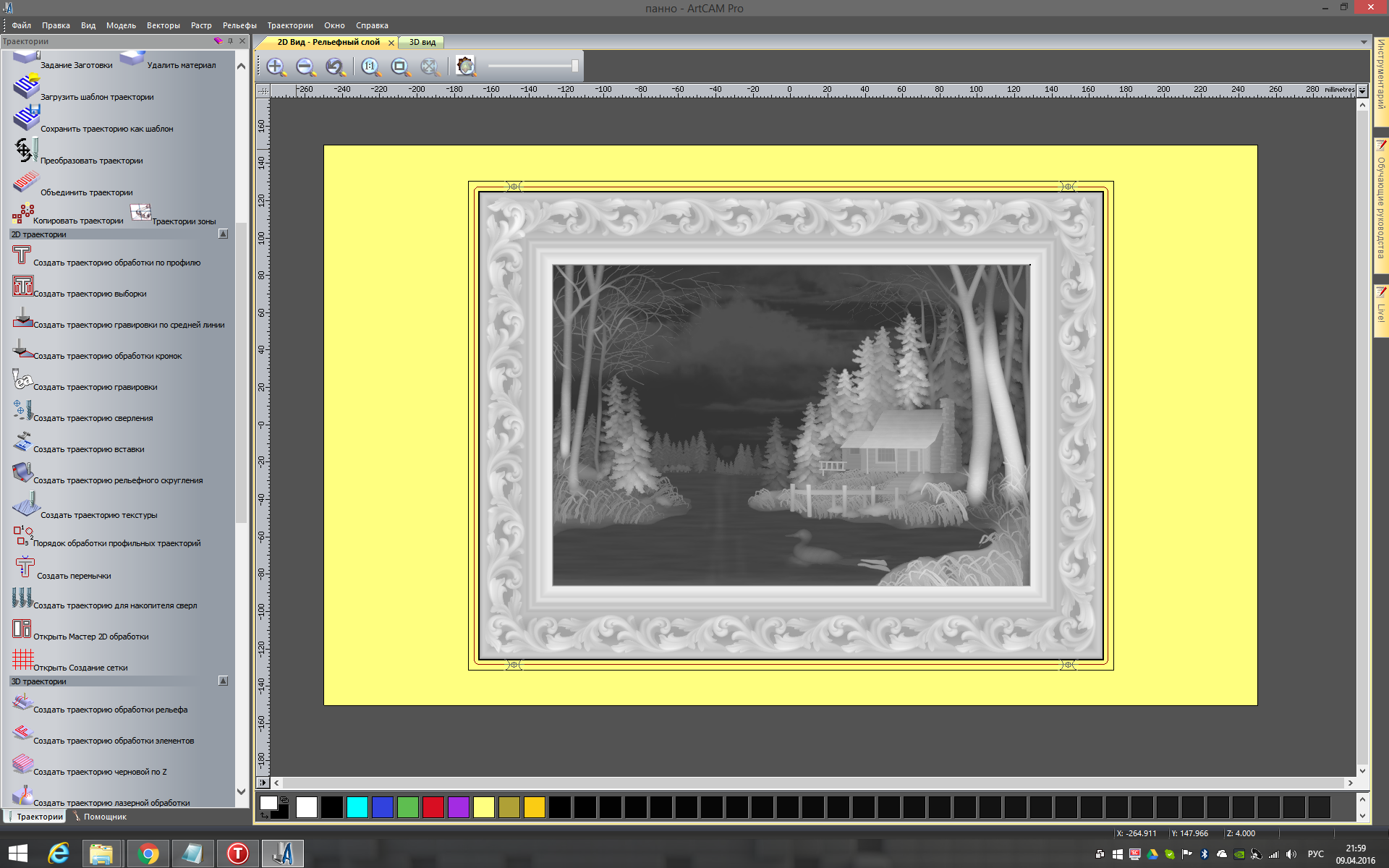

Теперь переходим во вкладку «Траектории»
В окне 2D выделяем вектор, который создали для черновой обработки и в «3Dтраектории» жмем Создать траекторию черновой по Z.
Screenshot - 09.04.2016 , 21_04_45.png (37554 просмотра) <a class='original' href='./download/file.php?id=77280&sid=b57bacee5af0cc251ba3e41db231c77f&mode=view' target=_blank>Загрузить оригинал (601.95 КБ)</a>
Заполняем вкладку проставляя инструмент, толщину материала, смещение если нужно рельефа в материале, указываем если нужно наклонное врезание, безопасную высоту и угол растра. Не забываем указать в самом верху вкладки область обработки - выбранный вектор. Жмем Вычислить сейчас. Закрываем вкладку и в окне 3D просмотра наблюдаем траекторию черновой обработки. Можно открыть окно Панель управления имитацией и запустить имитацию обработки. По окончании в окне будет виден результат.
Screenshot - 09.04.2016 , 21_09_52.png (37554 просмотра) <a class='original' href='./download/file.php?id=77281&sid=b57bacee5af0cc251ba3e41db231c77f&mode=view' target=_blank>Загрузить оригинал (560.84 КБ)</a>
Screenshot - 09.04.2016 , 21_10_27.png (37554 просмотра) <a class='original' href='./download/file.php?id=77282&sid=b57bacee5af0cc251ba3e41db231c77f&mode=view' target=_blank>Загрузить оригинал (599.98 КБ)</a>
Screenshot - 09.04.2016 , 21_16_15.png (37554 просмотра) <a class='original' href='./download/file.php?id=77283&sid=b57bacee5af0cc251ba3e41db231c77f&mode=view' target=_blank>Загрузить оригинал (1.07 МБ)</a>
Screenshot - 09.04.2016 , 21_18_31.png (37554 просмотра) <a class='original' href='./download/file.php?id=77284&sid=b57bacee5af0cc251ba3e41db231c77f&mode=view' target=_blank>Загрузить оригинал (1.04 МБ)</a>
Screenshot - 09.04.2016 , 21_26_02.png (37554 просмотра) <a class='original' href='./download/file.php?id=77285&sid=b57bacee5af0cc251ba3e41db231c77f&mode=view' target=_blank>Загрузить оригинал (411.71 КБ)</a>
С черновой обработкой закончили.
