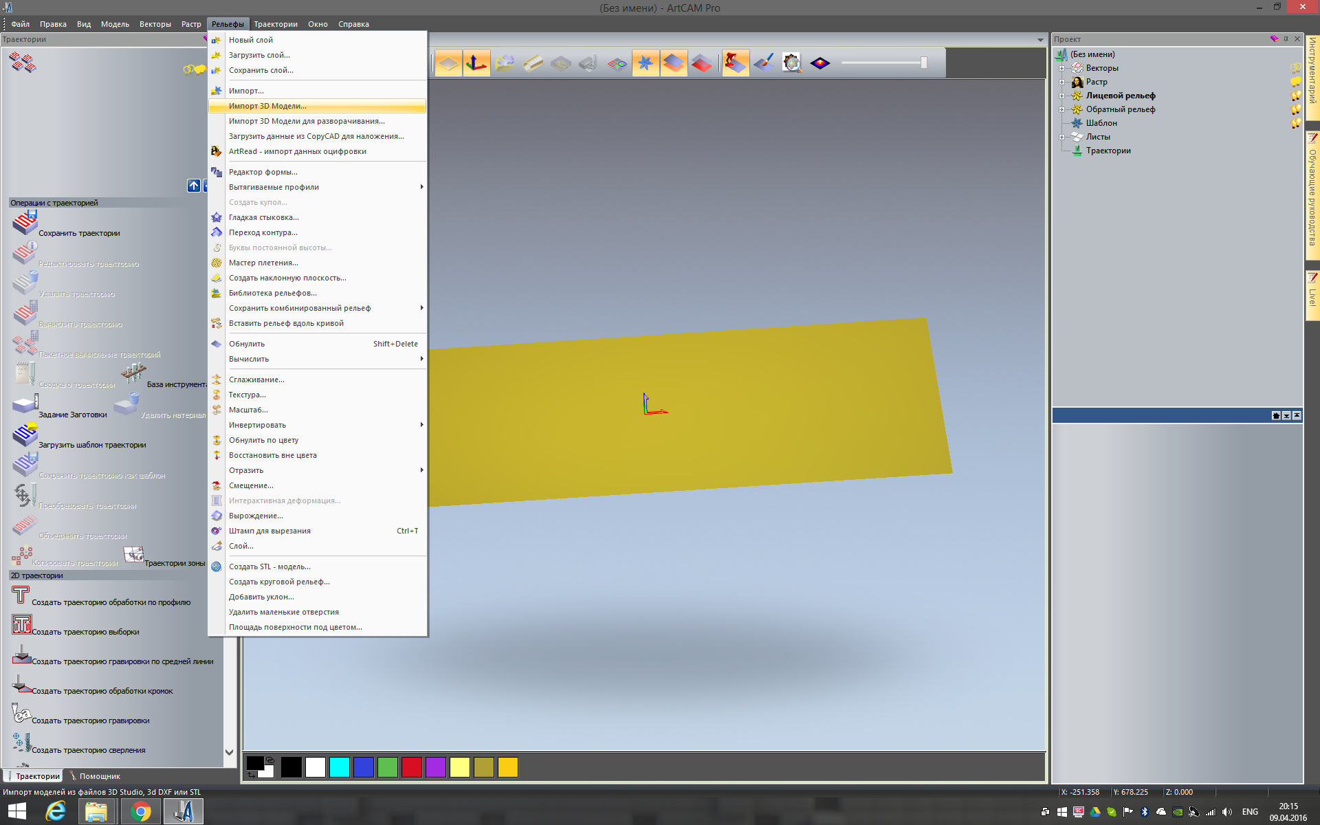

Открываем собственно сам ArtCam.
Создаем новую модель. Я, как правило, создаю модель по размеру своего стола с центром в середине и в максимальном разрешении. Компьютер справляется. Обращаем внимание на единицы измерения.
Screenshot - 09.04.2016 , 20_14_18.png (39074 просмотра) <a class='original' href='./download/file.php?id=77260&sid=45c957484505ae68924afe8ccea50ac6&mode=view' target=_blank>Загрузить оригинал (166.93 КБ)</a>
Импортируем 3D модель и меняем размеры при необходимости.Связи по X и Y лучше не убирать, так как изменятся пропорции панно. Связь по Z можно снять и увеличить или уменьшить глубину рельефа (иногда модель толщиной к примеру 27 мм, а заготовка толщиной 25 мм).
Смотрим, чтобы положение по X, Y и Z было по нолям. В окне 3D просмотра наблюдаем положение модели. Жмем кнопку вставить и закрываем окно.

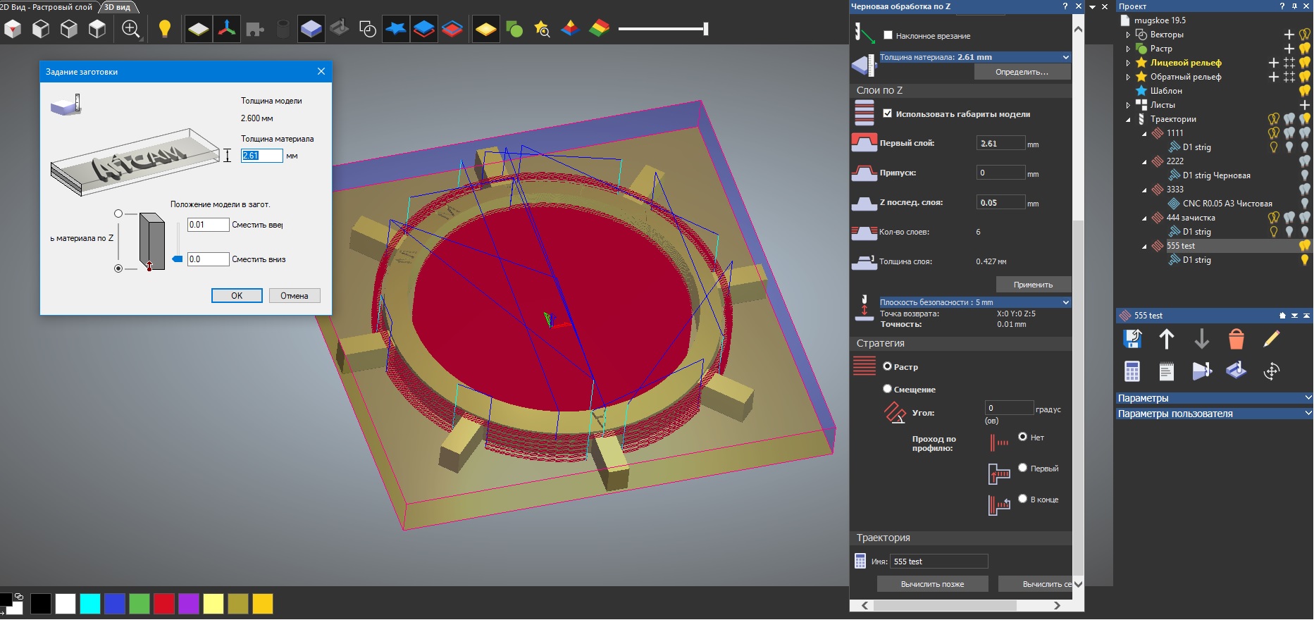

Screenshot - 16.07.2016 , 11_19_26.png (38566 просмотров) <a class='original' href='./download/file.php?id=84966&sid=45c957484505ae68924afe8ccea50ac6&mode=view' target=_blank>Загрузить оригинал (476.88 КБ)</a>
Screenshot - 16.07.2016 , 11_19_37.png (38566 просмотров) <a class='original' href='./download/file.php?id=84967&sid=45c957484505ae68924afe8ccea50ac6&mode=view' target=_blank>Загрузить оригинал (492.55 КБ)</a>
Re: Урок по созданию УП в ArtCam2012 Pro
Привет. А можно ли как то сделать, чтобы чистовая фрезеровка не проходила в месте где будет зеркало?
Зеркало вопрос.png (34857 просмотров) <a class='original' href='./download/file.php?id=122001&sid=45c957484505ae68924afe8ccea50ac6&mode=view' target=_blank>Загрузить оригинал (368.09 КБ)</a>

конечно
как это сделать?
drey82
Сообщения: 611
Репутация: 82
Настоящее имя: Drey
Откуда: Воронеж
Сообщение drey82 »
как-то так
Безымянный.JPG (34867 просмотров) <a class='original' href='./download/file.php?id=122010&sid=45c957484505ae68924afe8ccea50ac6&mode=view' target=_blank>Загрузить оригинал (17.73 КБ)</a>
Безымянный2.JPG (34867 просмотров) <a class='original' href='./download/file.php?id=122011&sid=45c957484505ae68924afe8ccea50ac6&mode=view' target=_blank>Загрузить оригинал (44.66 КБ)</a>
