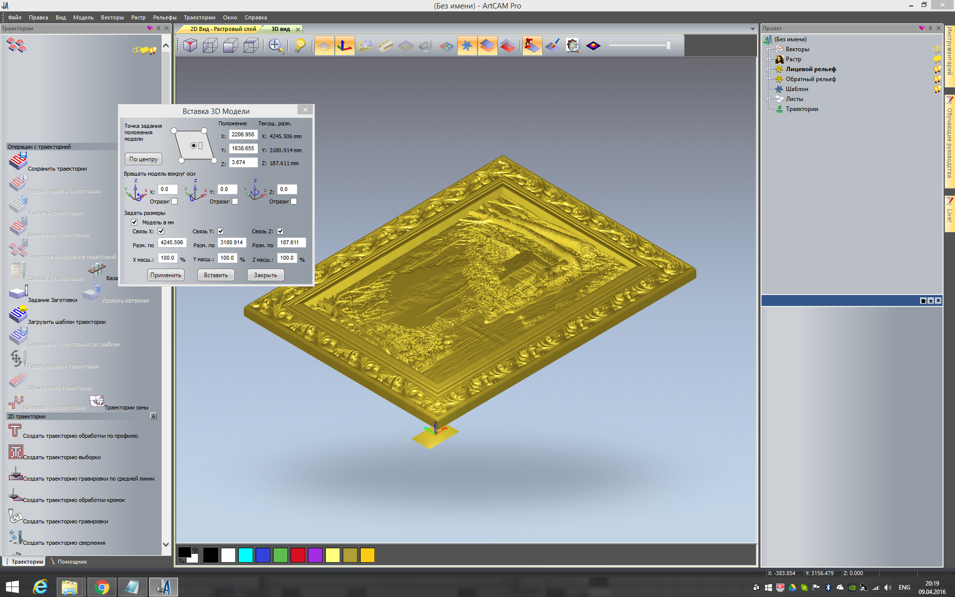

Импортируем 3D модель и меняем размеры при необходимости.Связи по X и Y лучше не убирать, так как изменятся пропорции панно. Связь по Z можно снять и увеличить или уменьшить глубину рельефа (иногда модель толщиной к примеру 27 мм, а заготовка толщиной 25 мм).
Смотрим, чтобы положение по X, Y и Z было по нолям. В окне 3D просмотра наблюдаем положение модели. Жмем кнопку вставить и закрываем окно.
Screenshot - 09.04.2016 , 20_15_42.png (39080 просмотров) <a class='original' href='./download/file.php?id=77261&sid=dc78a593af36ec8634d9481eb67a50b2&mode=view' target=_blank>Загрузить оригинал (570.86 КБ)</a>
Screenshot - 09.04.2016 , 20_19_39.png (39080 просмотров) <a class='original' href='./download/file.php?id=77262&sid=dc78a593af36ec8634d9481eb67a50b2&mode=view' target=_blank>Загрузить оригинал (1019.16 КБ)</a>
Screenshot - 09.04.2016 , 20_20_50.png (39080 просмотров) <a class='original' href='./download/file.php?id=77263&sid=dc78a593af36ec8634d9481eb67a50b2&mode=view' target=_blank>Загрузить оригинал (929.21 КБ)</a>

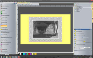

Переключаемся на 2D-Растровый слой.
Во вкладке "Проект" открываем Рельефный слой и в нем жмем Создать растровый слой
В окне «Помощник Операции с рельефом» жмем Создать границу вокруг рельефа

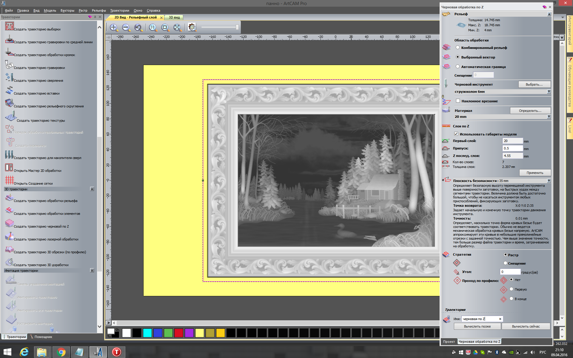

Screenshot - 09.04.2016 , 21_04_45.png (39080 просмотров) <a class='original' href='./download/file.php?id=77280&sid=dc78a593af36ec8634d9481eb67a50b2&mode=view' target=_blank>Загрузить оригинал (601.95 КБ)</a>
Заполняем вкладку проставляя инструмент, толщину материала, смещение если нужно рельефа в материале, указываем если нужно наклонное врезание, безопасную высоту и угол растра. Не забываем указать в самом верху вкладки область обработки - выбранный вектор. Жмем Вычислить сейчас. Закрываем вкладку и в окне 3D просмотра наблюдаем траекторию черновой обработки. Можно открыть окно Панель управления имитацией и запустить имитацию обработки. По окончании в окне будет виден результат.
Screenshot - 09.04.2016 , 21_09_52.png (39080 просмотров) <a class='original' href='./download/file.php?id=77281&sid=dc78a593af36ec8634d9481eb67a50b2&mode=view' target=_blank>Загрузить оригинал (560.84 КБ)</a>
Screenshot - 09.04.2016 , 21_10_27.png (39080 просмотров) <a class='original' href='./download/file.php?id=77282&sid=dc78a593af36ec8634d9481eb67a50b2&mode=view' target=_blank>Загрузить оригинал (599.98 КБ)</a>
Screenshot - 09.04.2016 , 21_16_15.png (39080 просмотров) <a class='original' href='./download/file.php?id=77283&sid=dc78a593af36ec8634d9481eb67a50b2&mode=view' target=_blank>Загрузить оригинал (1.07 МБ)</a>
Screenshot - 09.04.2016 , 21_18_31.png (39080 просмотров) <a class='original' href='./download/file.php?id=77284&sid=dc78a593af36ec8634d9481eb67a50b2&mode=view' target=_blank>Загрузить оригинал (1.04 МБ)</a>
Screenshot - 09.04.2016 , 21_26_02.png (39080 просмотров) <a class='original' href='./download/file.php?id=77285&sid=dc78a593af36ec8634d9481eb67a50b2&mode=view' target=_blank>Загрузить оригинал (411.71 КБ)</a>

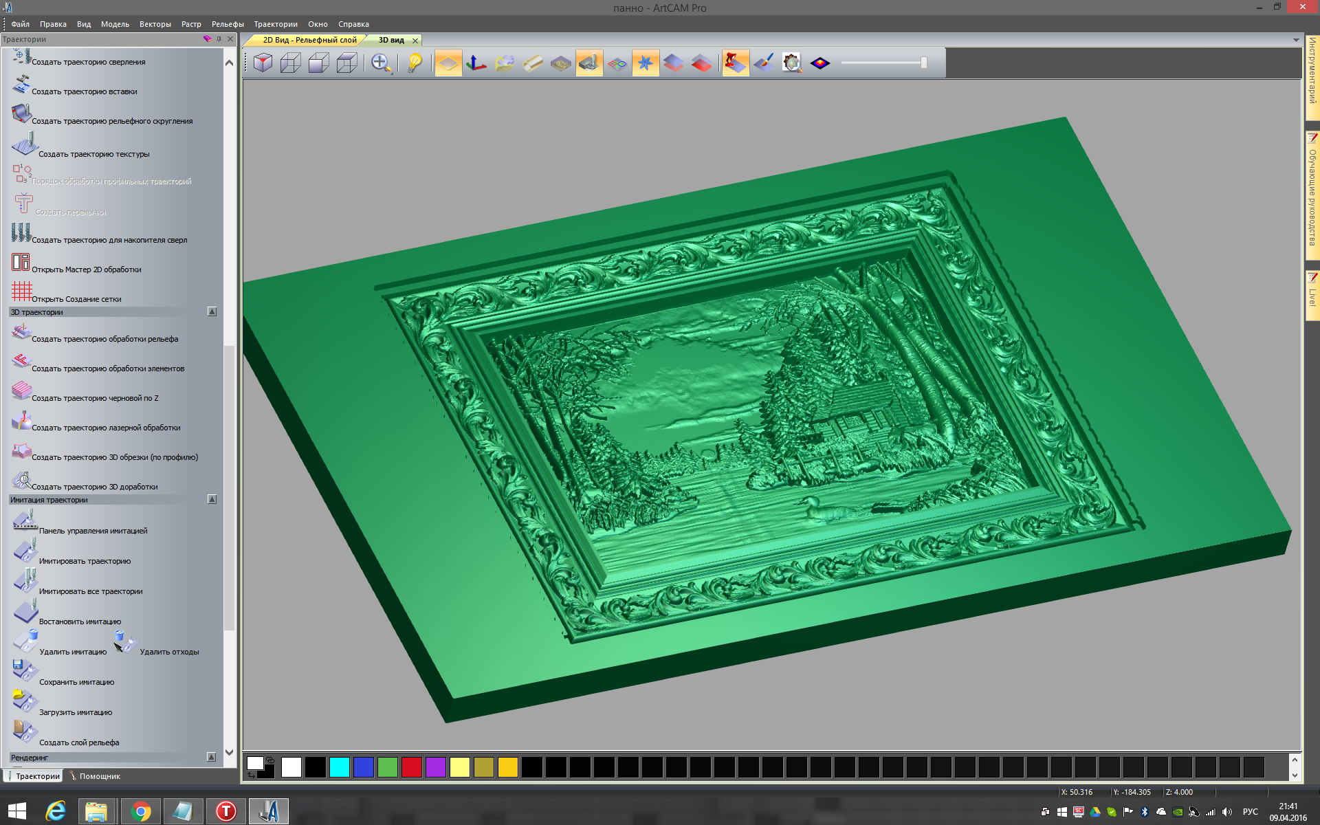

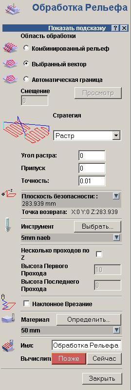

Теперь все то же самое но жмем Создать траекторию обработки рельефа. Предварительно выделив вектор в окне 2D просмотра для чистовой операции. Заполняем окно с параметрами для чистовой обработки и нажимаем Вычислить сейчас. Смотрим детализацию после имитации. Если детализация не устраивает, то в чистовой обработке меняем фрезу на фрезу с меньшим радиусом и все повторяем. Единственное, что уже уклон не изменишь. Нужно все начать сначала под новую фрезу с новым углом или если после имитации визуализация устроит оставить прежний уклон. Я все переделываю заново. Это не долго.
Screenshot - 09.04.2016 , 21_32_41.png (39080 просмотров) <a class='original' href='./download/file.php?id=77286&sid=dc78a593af36ec8634d9481eb67a50b2&mode=view' target=_blank>Загрузить оригинал (437.32 КБ)</a>
Screenshot - 09.04.2016 , 21_33_25.png (39080 просмотров) <a class='original' href='./download/file.php?id=77287&sid=dc78a593af36ec8634d9481eb67a50b2&mode=view' target=_blank>Загрузить оригинал (294.8 КБ)</a>
Screenshot - 09.04.2016 , 21_41_13.png (39080 просмотров) <a class='original' href='./download/file.php?id=77288&sid=dc78a593af36ec8634d9481eb67a50b2&mode=view' target=_blank>Загрузить оригинал (1.46 МБ)</a>
Screenshot - 09.04.2016 , 21_41_28.png (39080 просмотров) <a class='original' href='./download/file.php?id=77289&sid=dc78a593af36ec8634d9481eb67a50b2&mode=view' target=_blank>Загрузить оригинал (3.74 МБ)</a>
Screenshot - 09.04.2016 , 21_41_49.png (39080 просмотров) <a class='original' href='./download/file.php?id=77290&sid=dc78a593af36ec8634d9481eb67a50b2&mode=view' target=_blank>Загрузить оригинал (1.89 МБ)</a>

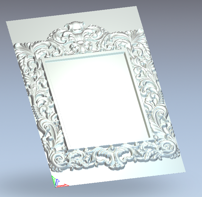

Re: Урок по созданию УП в ArtCam2012 Pro
Привет. А можно ли как то сделать, чтобы чистовая фрезеровка не проходила в месте где будет зеркало?
Зеркало вопрос.png (34863 просмотра) <a class='original' href='./download/file.php?id=122001&sid=dc78a593af36ec8634d9481eb67a50b2&mode=view' target=_blank>Загрузить оригинал (368.09 КБ)</a>
drey82
Сообщения: 611
Репутация: 82
Настоящее имя: Drey
Откуда: Воронеж
Сообщение drey82 »
конечно
как это сделать?
drey82
Сообщения: 611
Репутация: 82
Настоящее имя: Drey
Откуда: Воронеж
Сообщение drey82 »
как-то так
Безымянный.JPG (34873 просмотра) <a class='original' href='./download/file.php?id=122010&sid=dc78a593af36ec8634d9481eb67a50b2&mode=view' target=_blank>Загрузить оригинал (17.73 КБ)</a>
Безымянный2.JPG (34873 просмотра) <a class='original' href='./download/file.php?id=122011&sid=dc78a593af36ec8634d9481eb67a50b2&mode=view' target=_blank>Загрузить оригинал (44.66 КБ)</a>
