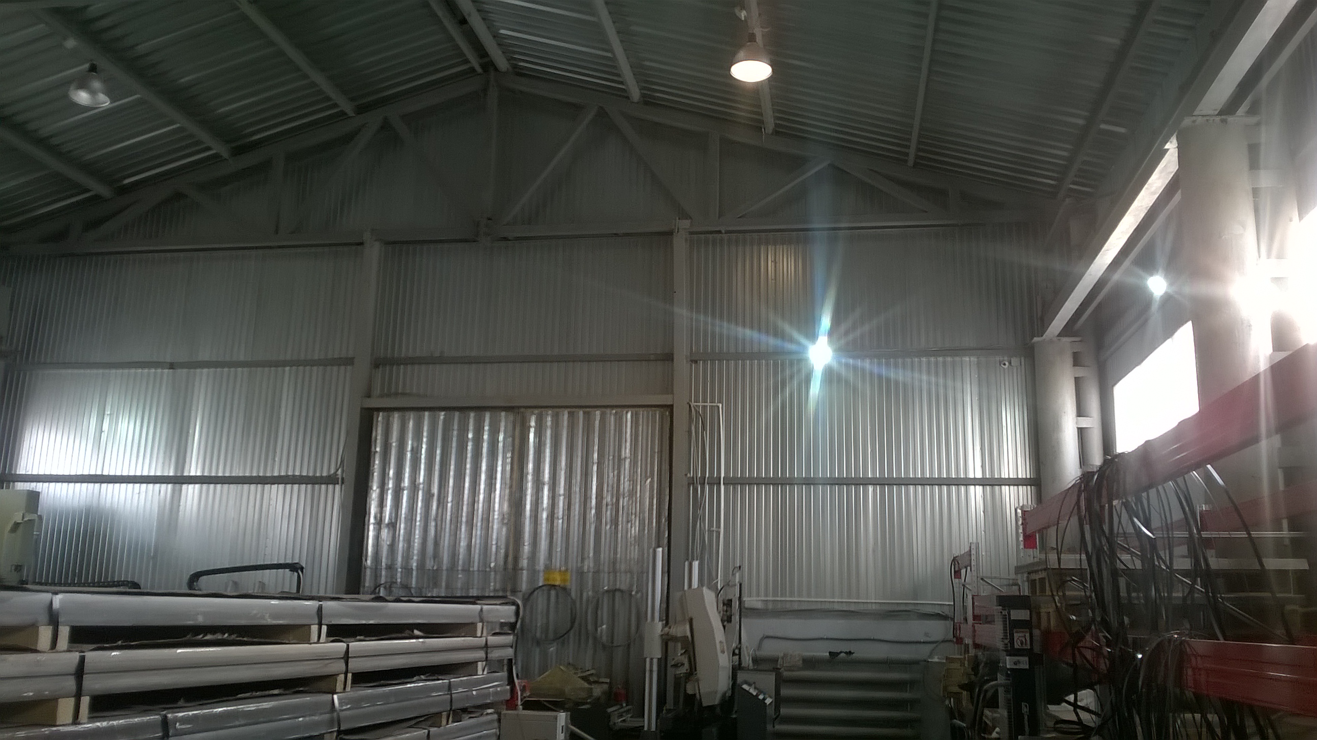

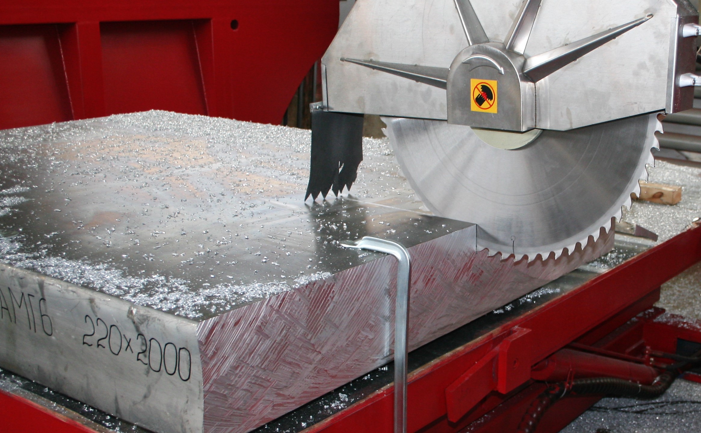

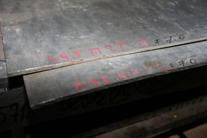

Немного фоток с нашего ижевского склада.
Станок конструктивно близок к томилинскому.
Приезжайте на экскурсию. И в Томилино и в Ижевск.

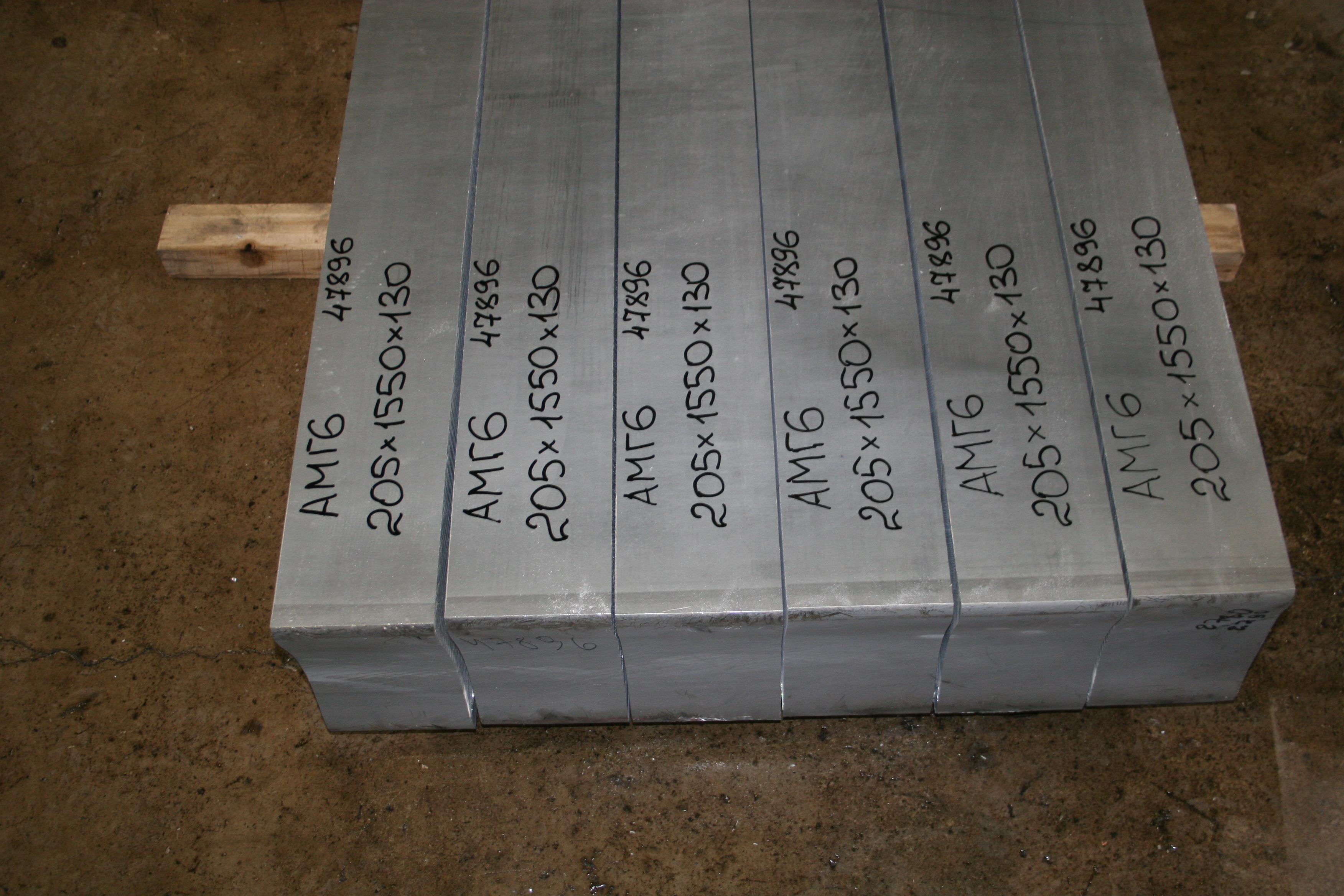

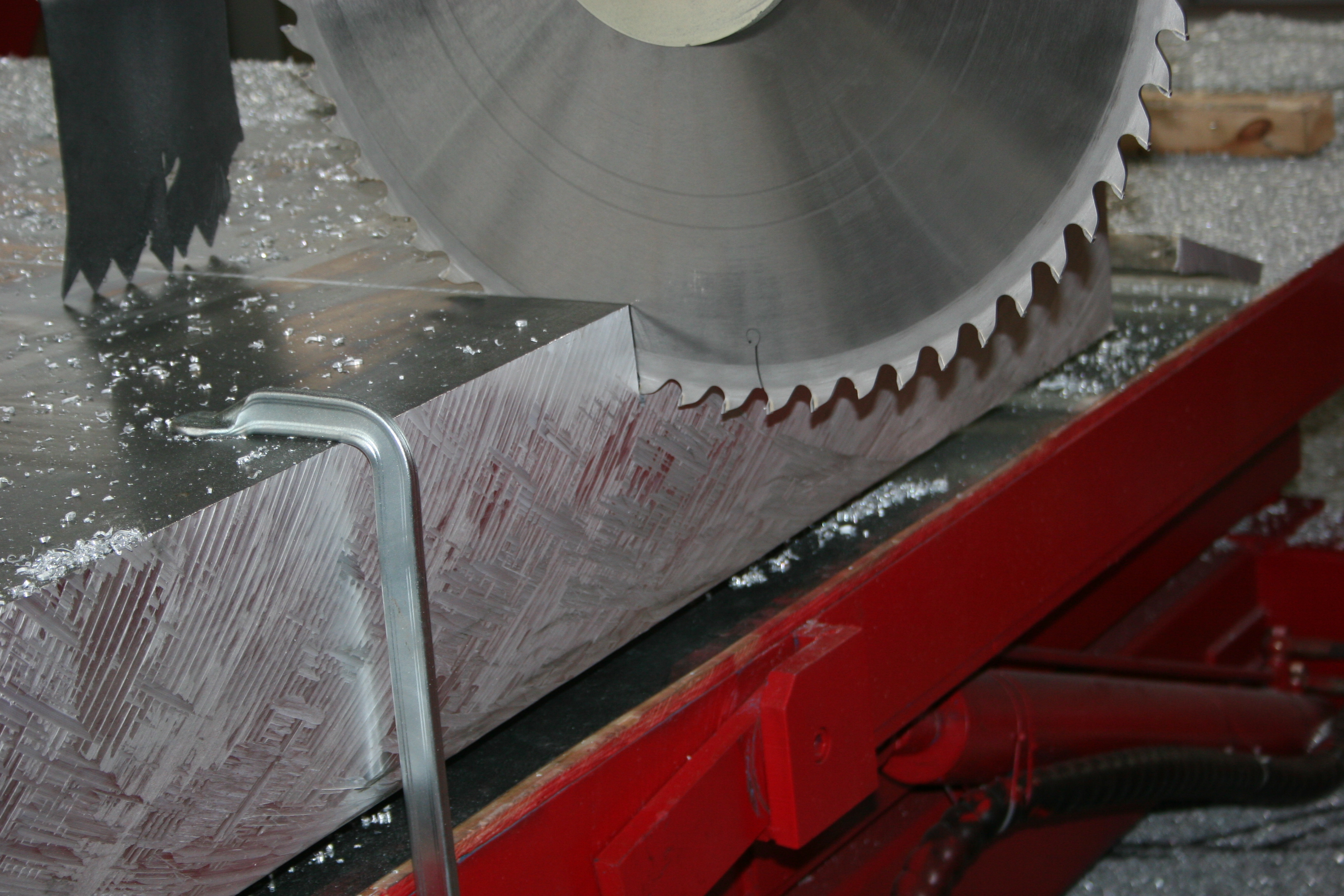

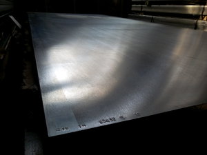

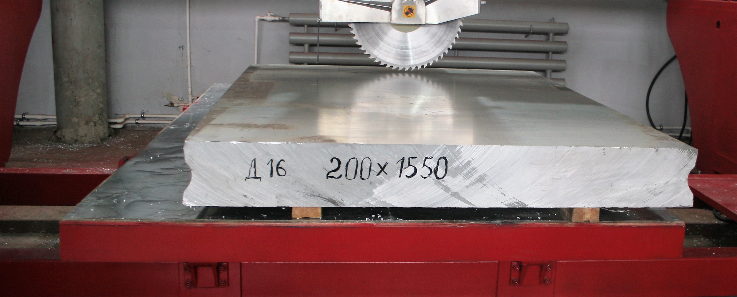

Резка плиты АМГ6 220мм, 1500х3000мм (4696 просмотров) <a class='original' href='./download/file.php?id=113305&mode=view' target=_blank>Загрузить оригинал (528.29 КБ)</a>

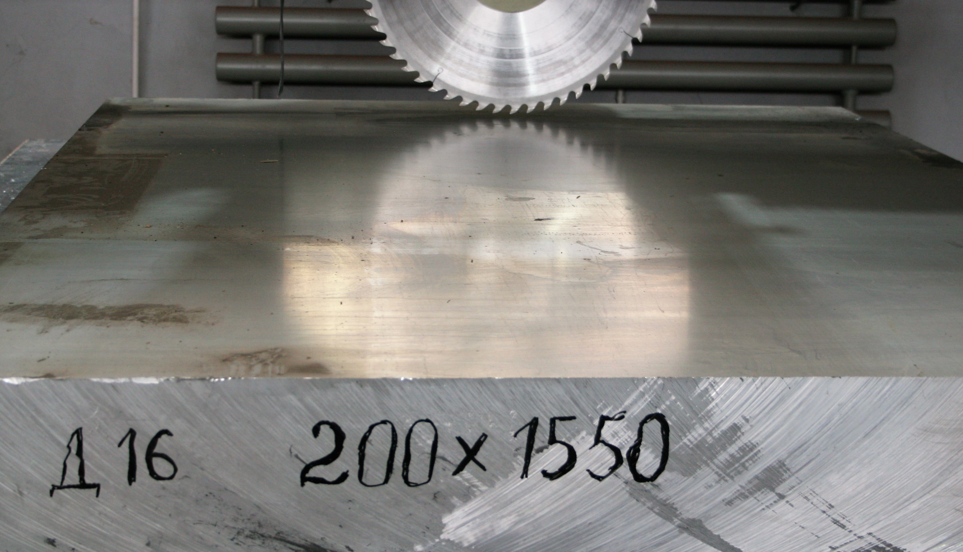

Плита Д16 =200мм- 5 мин один рез. (4696 просмотров) <a class='original' href='./download/file.php?id=113306&mode=view' target=_blank>Загрузить оригинал (919.63 КБ)</a>

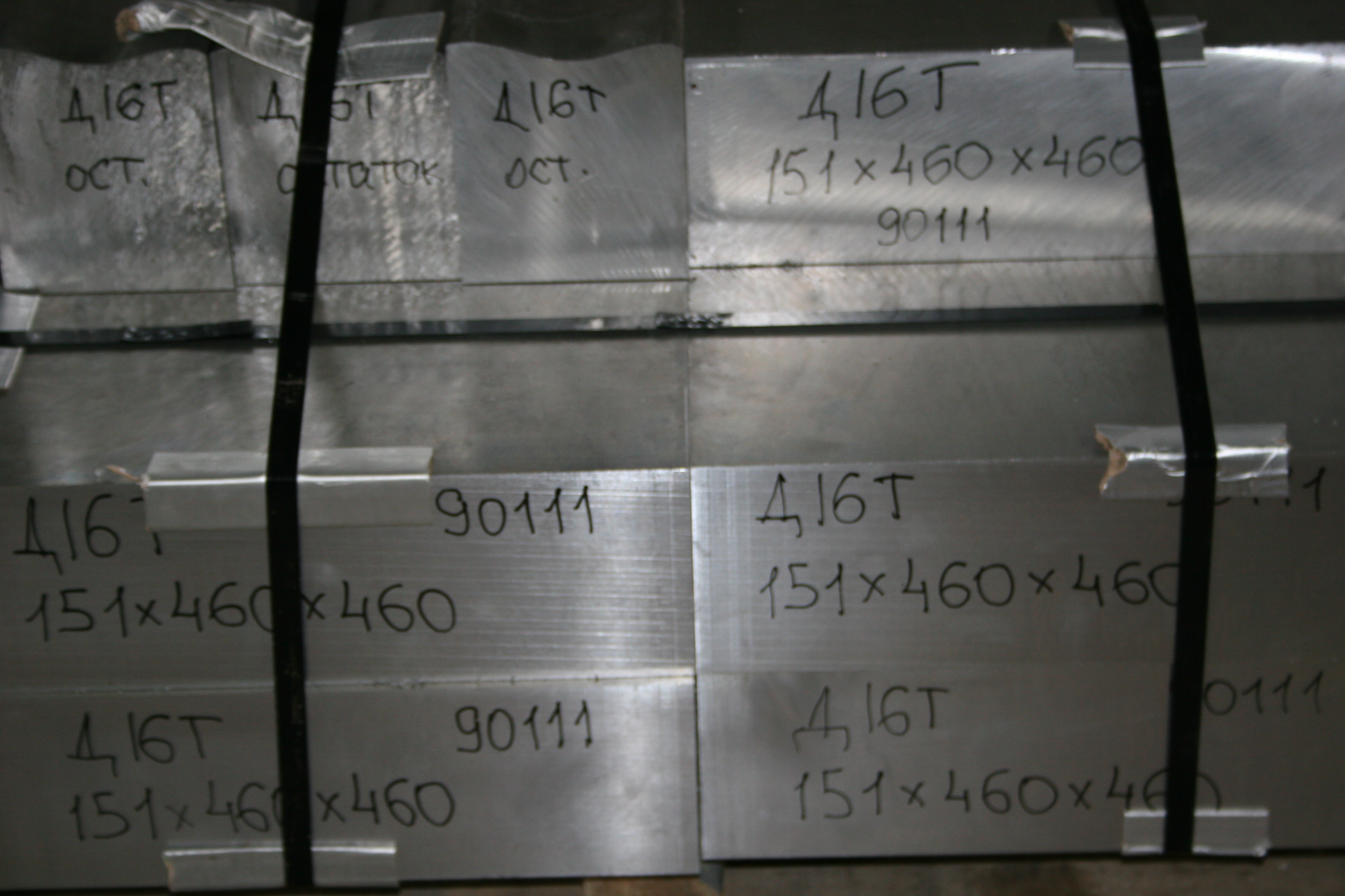

Нарезка плит на точные, одинаковые полосы, затем нарезаем на заготовки на лентопиле (4696 просмотров) <a class='original' href='./download/file.php?id=113307&mode=view' target=_blank>Загрузить оригинал (669.52 КБ)</a>
IMG_9662.JPG (4696 просмотров) <a class='original' href='./download/file.php?id=113308&mode=view' target=_blank>Загрузить оригинал (2.97 МБ)</a>

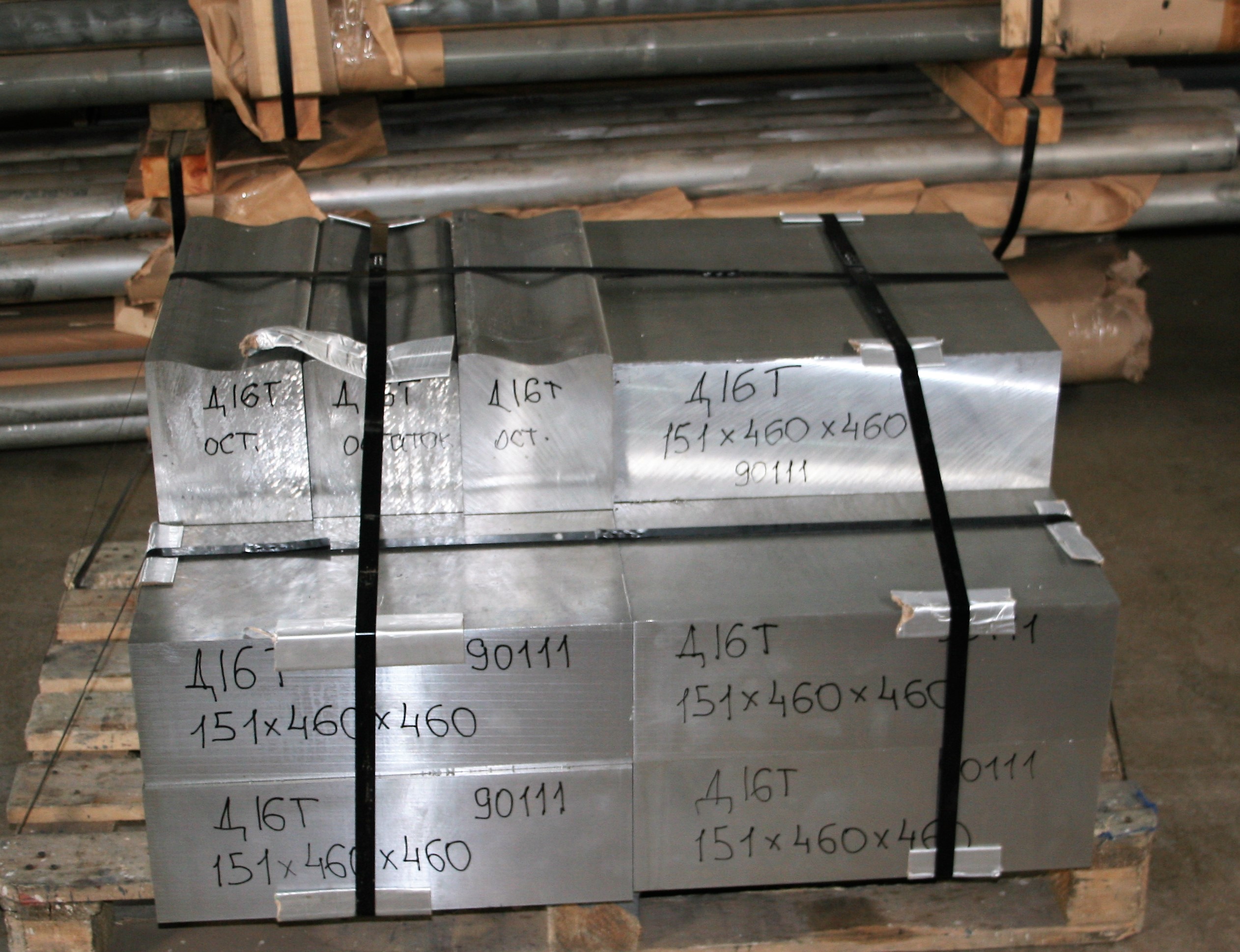

Плита Д16Т =151-152мм. При такой технологии резки образование растрескиваний маловероятно. (4696 просмотров) <a class='original' href='./download/file.php?id=113309&mode=view' target=_blank>Загрузить оригинал (2.68 МБ)</a>
При резке толстых плит, типа Д16Т и В95Т1 внутренние напряжения вызывают много проблем. Иногда горбушки приходится проходить про три раза, до 100мм от края. (4696 просмотров) <a class='original' href='./download/file.php?id=113310&mode=view' target=_blank>Загрузить оригинал (828.46 КБ)</a>

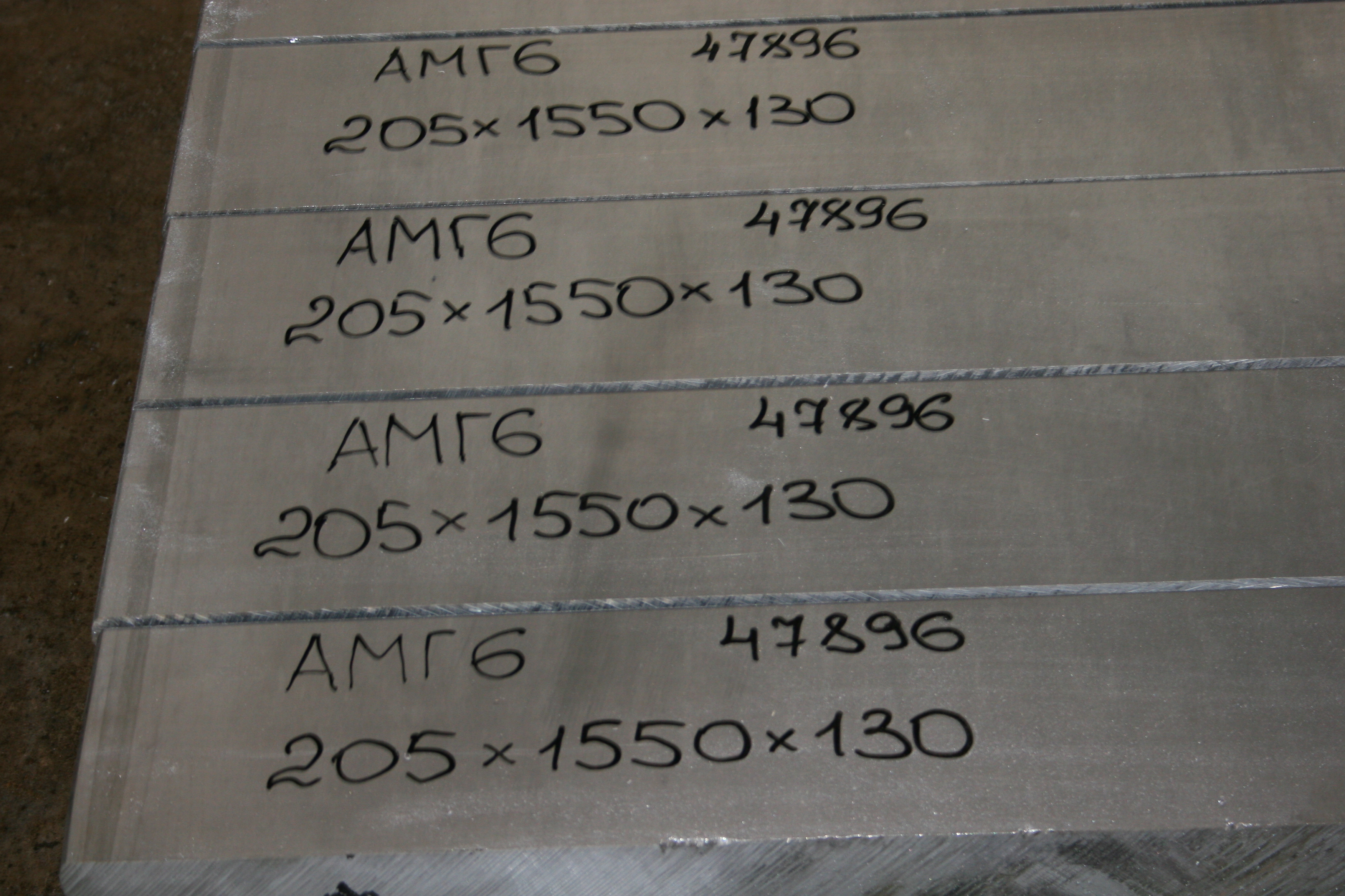

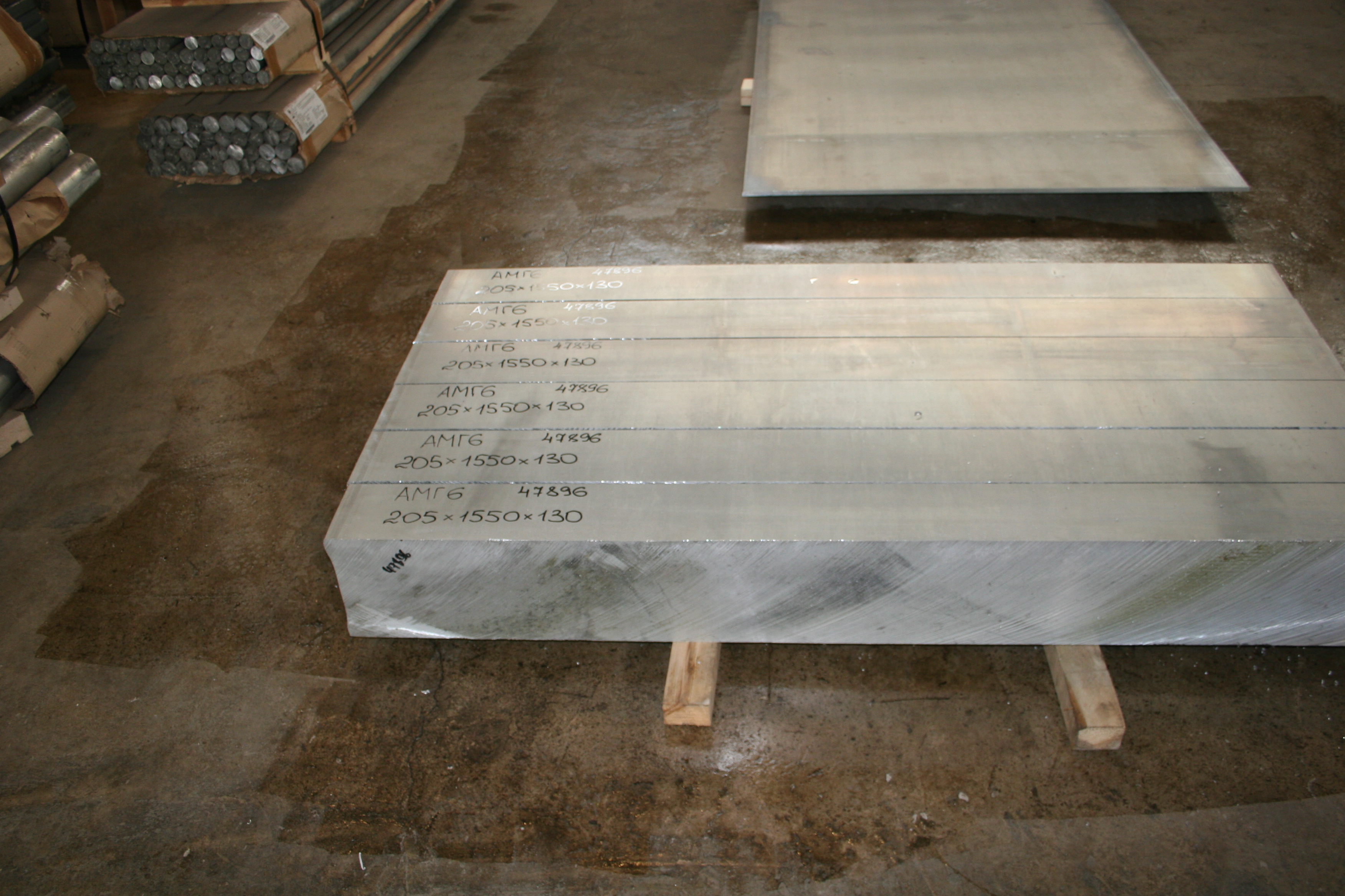

АМГ6 плита 205мм (4696 просмотров) <a class='original' href='./download/file.php?id=113311&mode=view' target=_blank>Загрузить оригинал (2.95 МБ)</a>
АМГ6 плита 205мм
IMG_9675.JPG (4696 просмотров) <a class='original' href='./download/file.php?id=113312&mode=view' target=_blank>Загрузить оригинал (2.97 МБ)</a>
Так нарезаем плиты из алюминиевых сплавов. Для заказчика из г. Казань. (4696 просмотров) <a class='original' href='./download/file.php?id=113313&mode=view' target=_blank>Загрузить оригинал (3.14 МБ)</a>
IMG_9678.JPG (4696 просмотров) <a class='original' href='./download/file.php?id=113314&mode=view' target=_blank>Загрузить оригинал (3.89 МБ)</a>

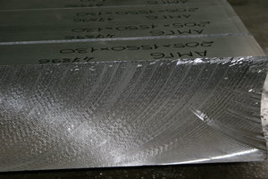

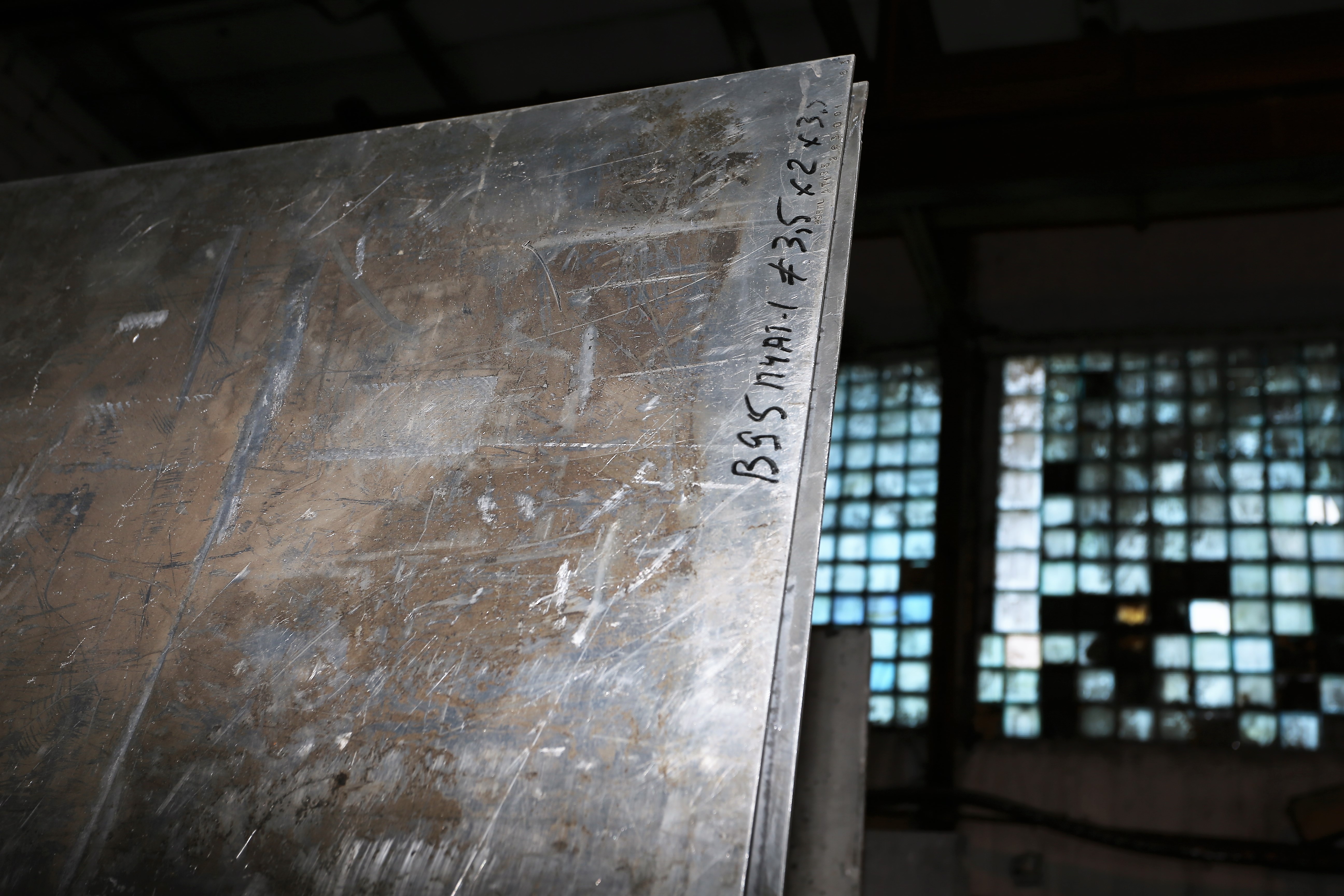

Торец алюминиевой плиты АМГ6 =205мм. Без нашей торцовки (4696 просмотров) <a class='original' href='./download/file.php?id=113315&mode=view' target=_blank>Загрузить оригинал (3.54 МБ)</a>

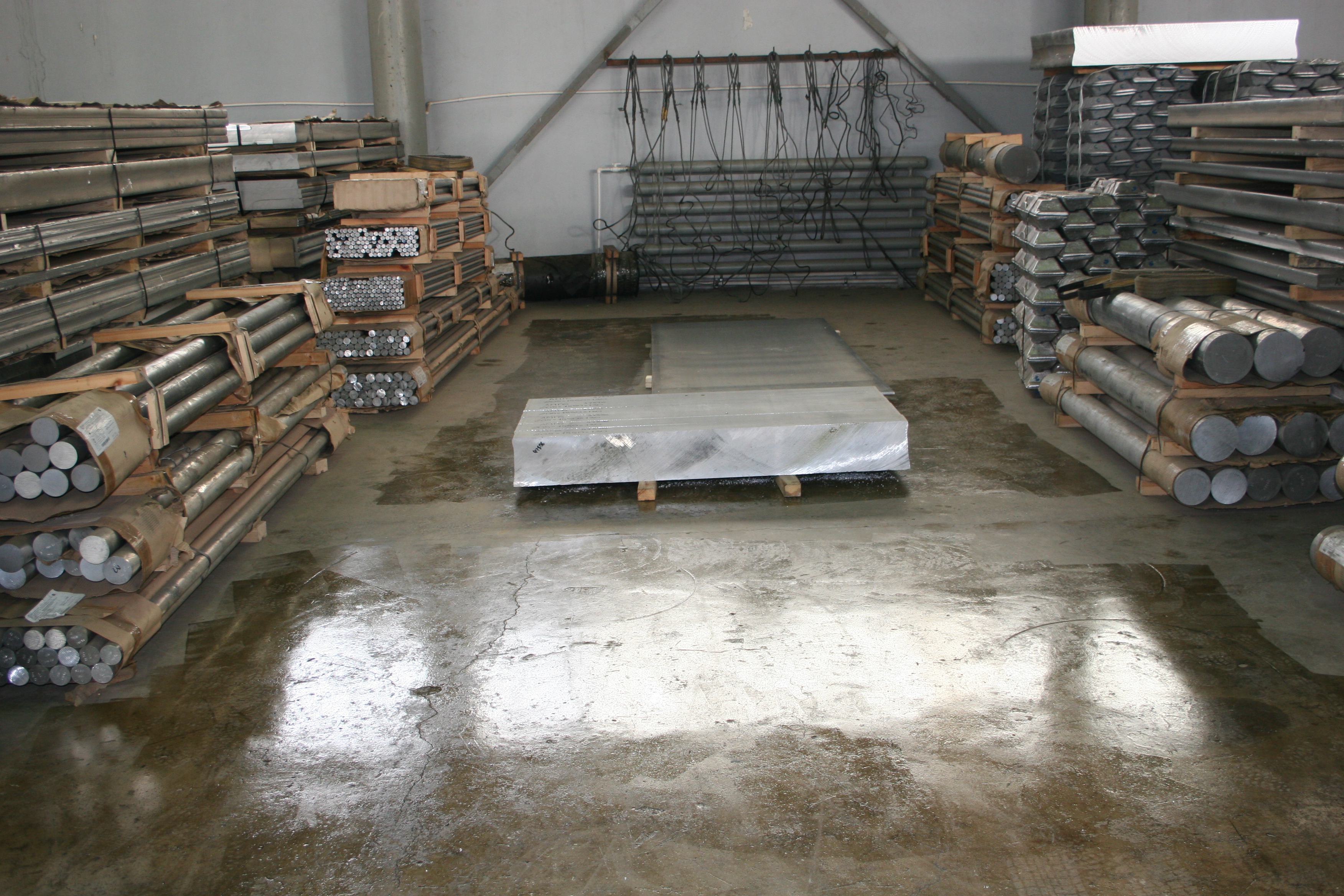

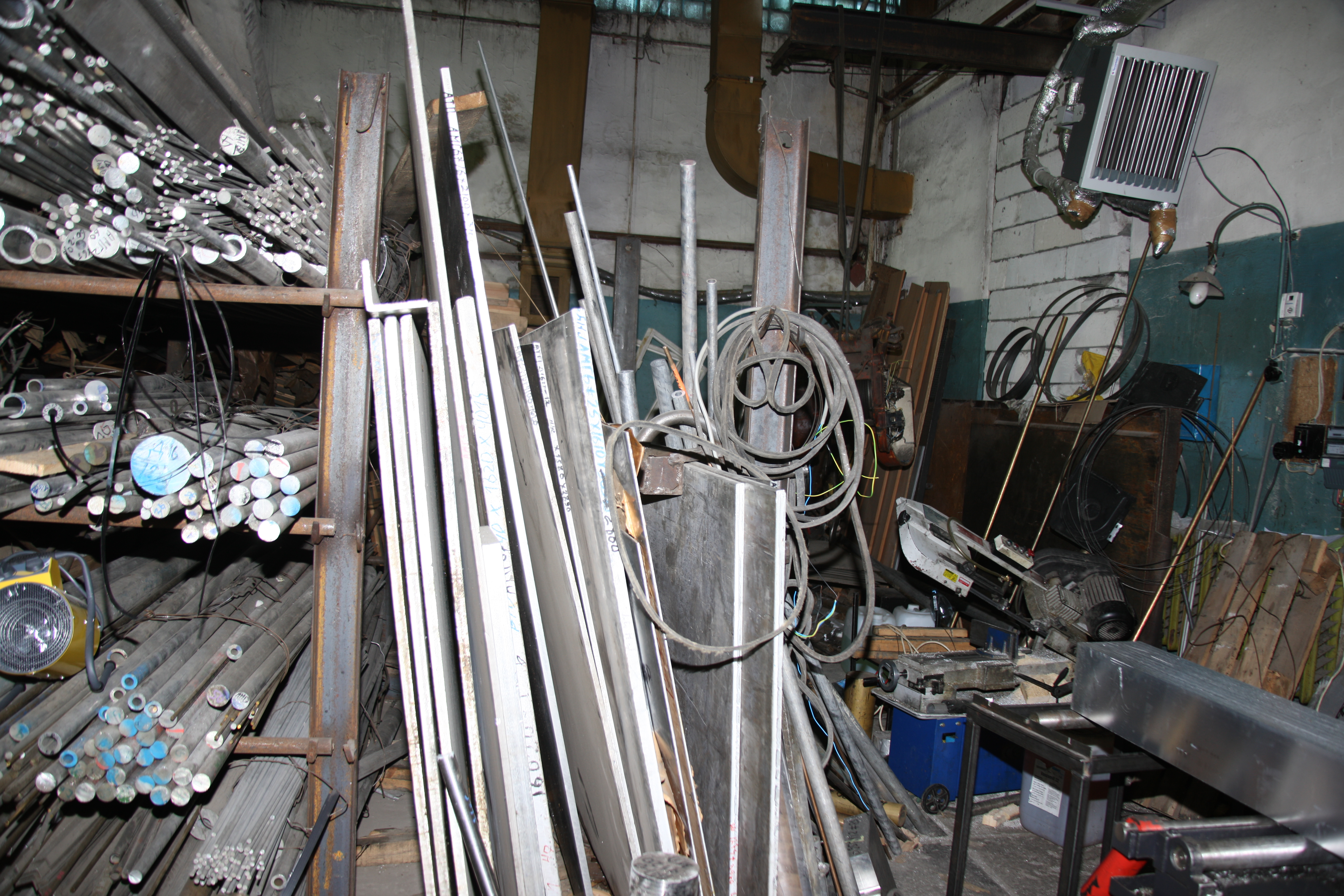

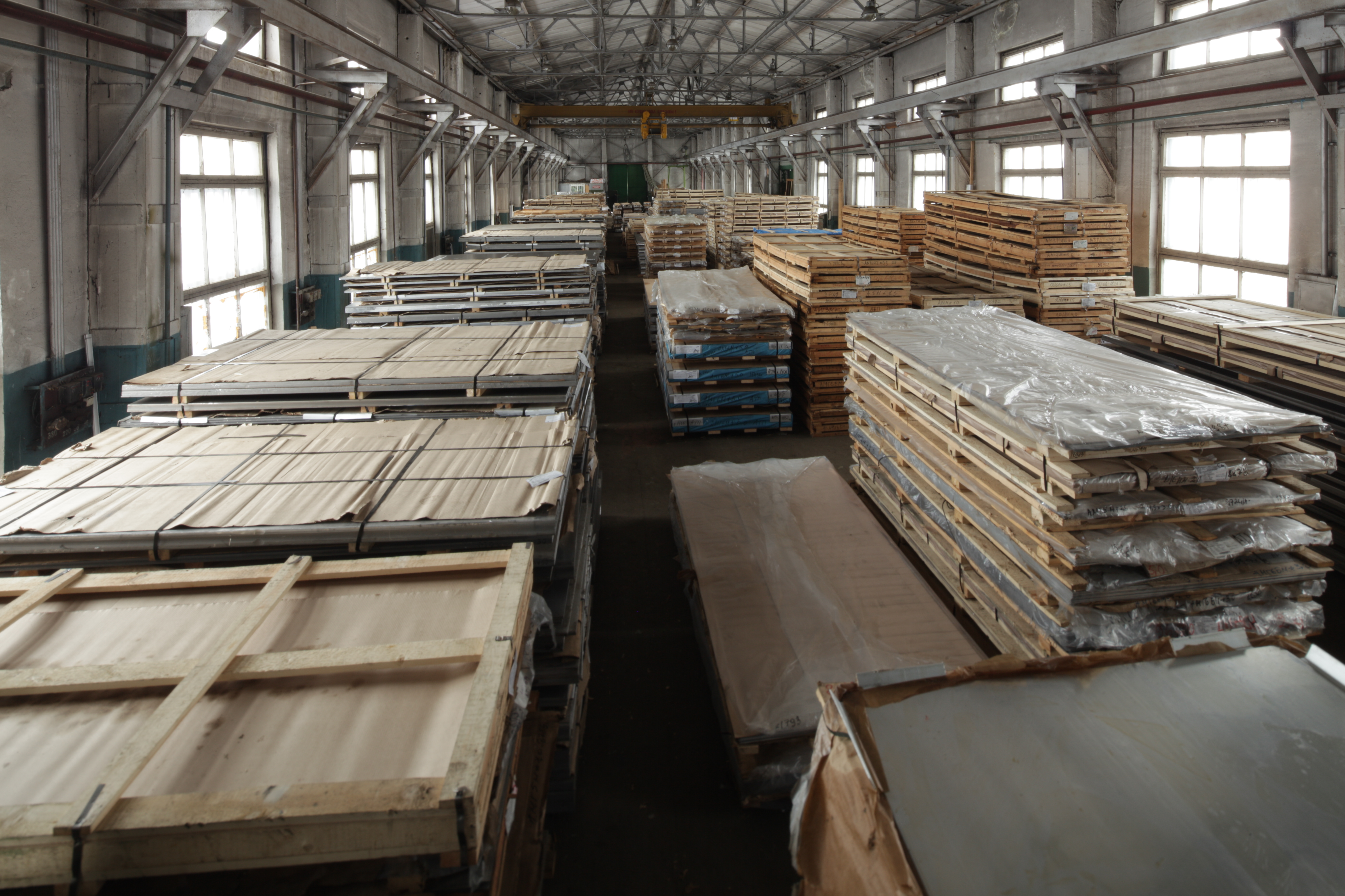

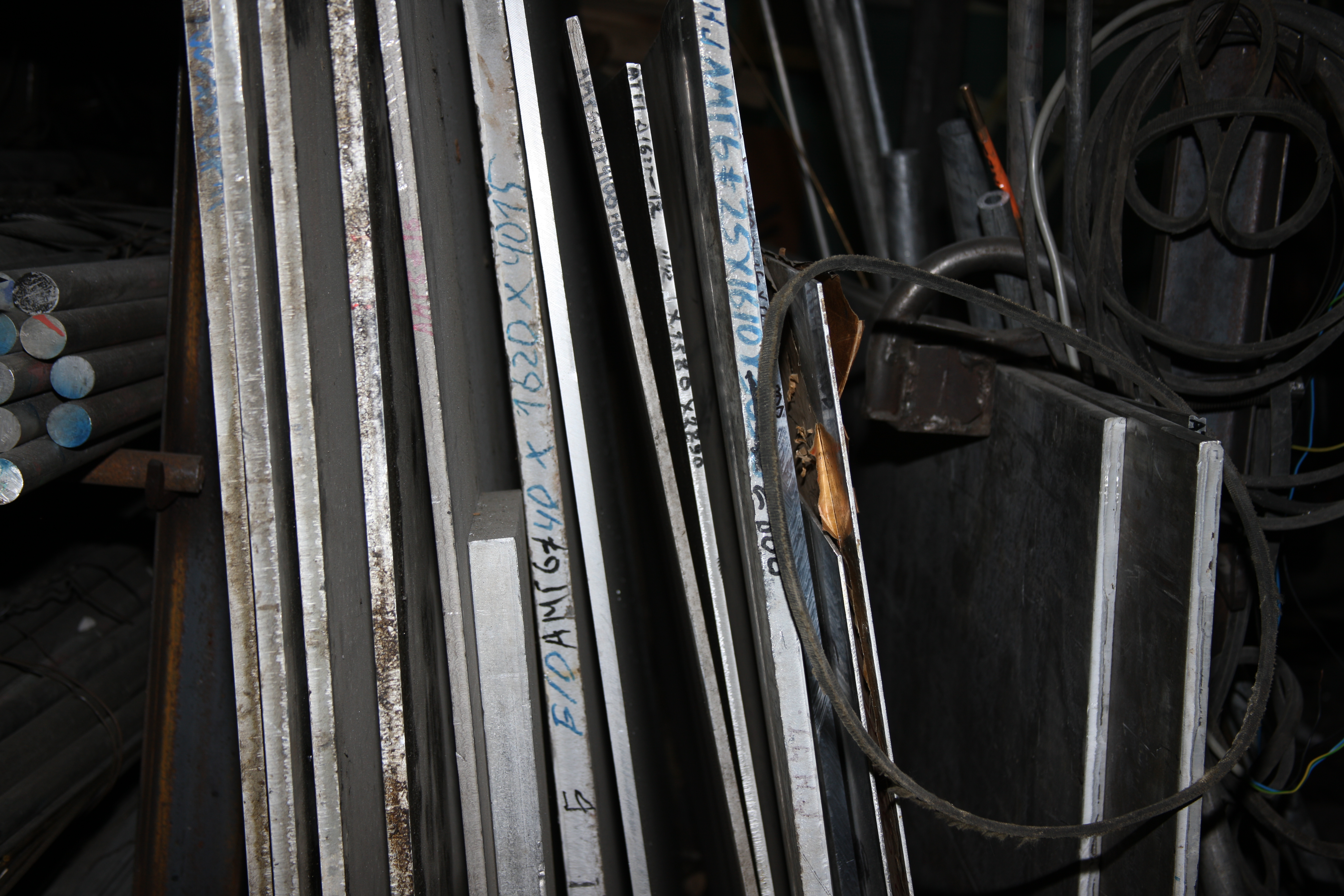

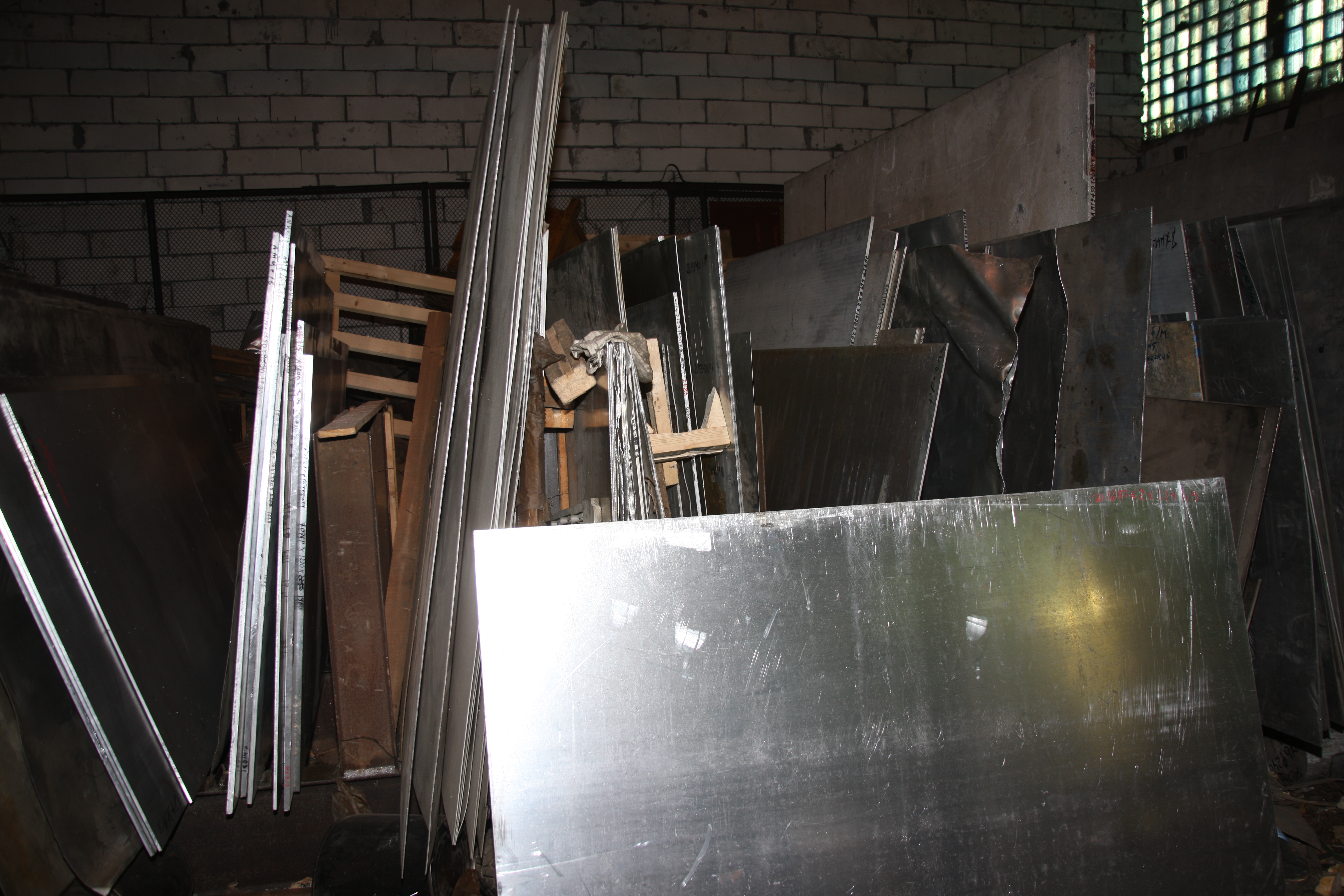

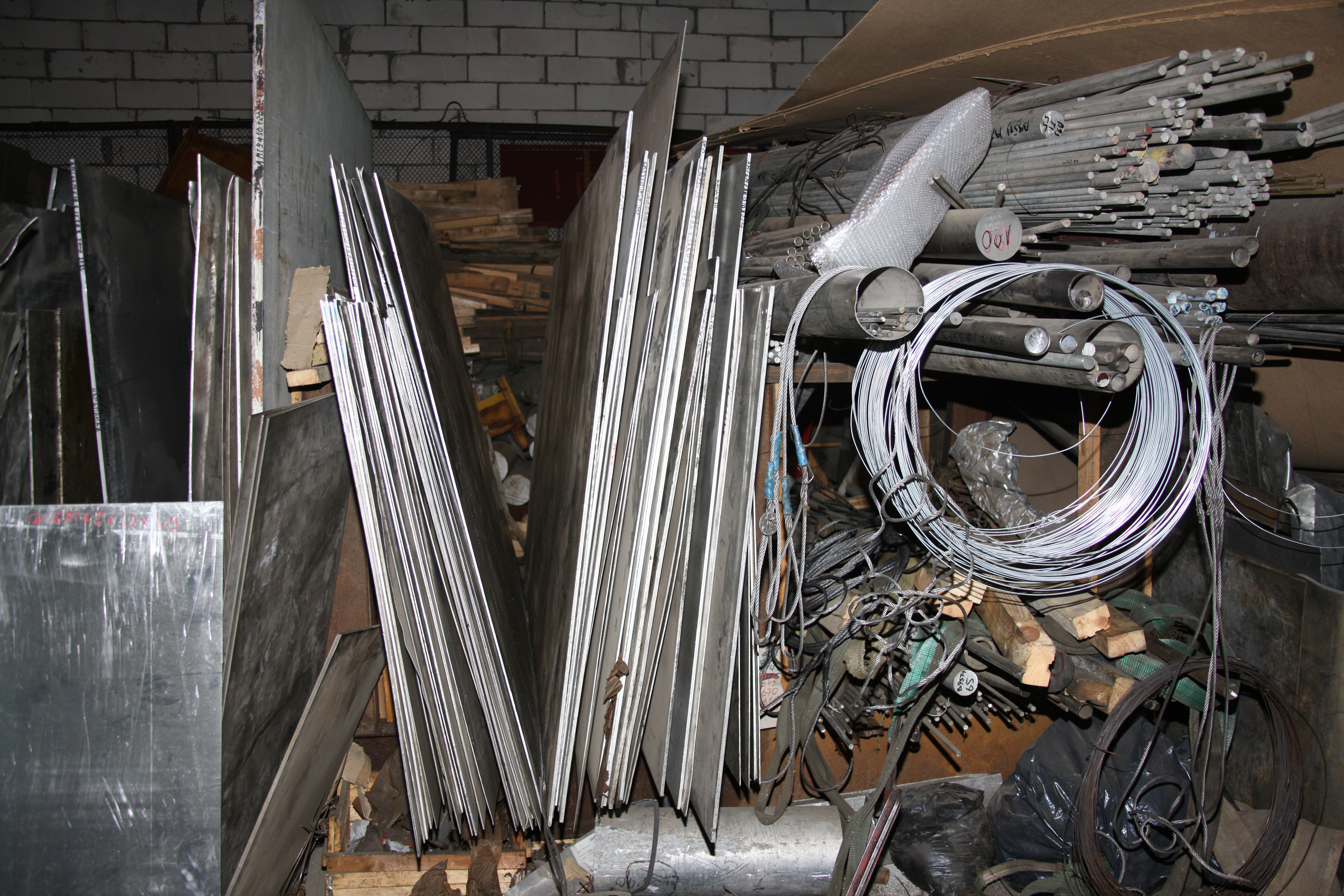

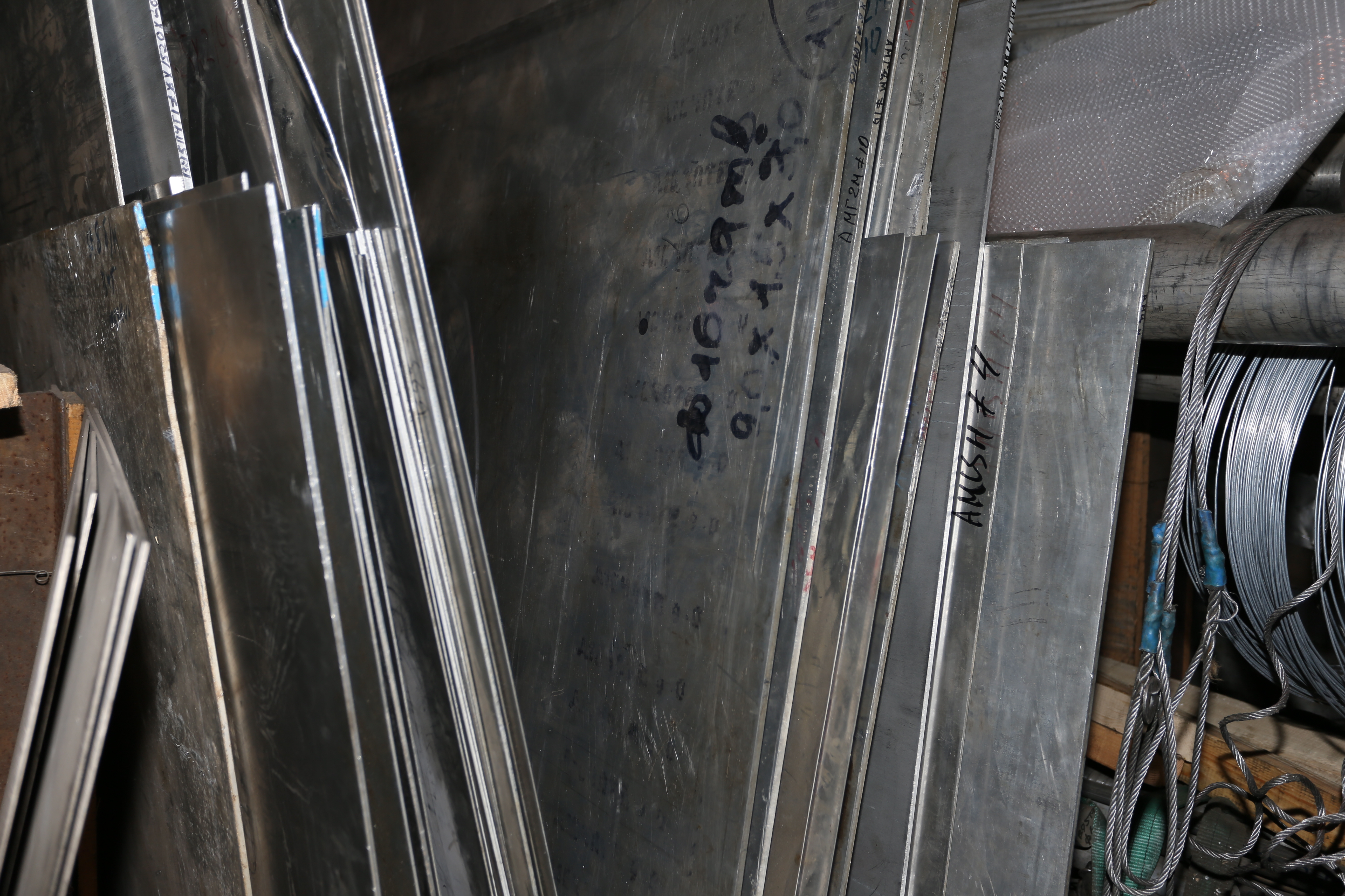

Просто часть склада. Ижевск, ул. пос. Гальянский, д.1 (4696 просмотров) <a class='original' href='./download/file.php?id=113316&mode=view' target=_blank>Загрузить оригинал (1.11 МБ)</a>

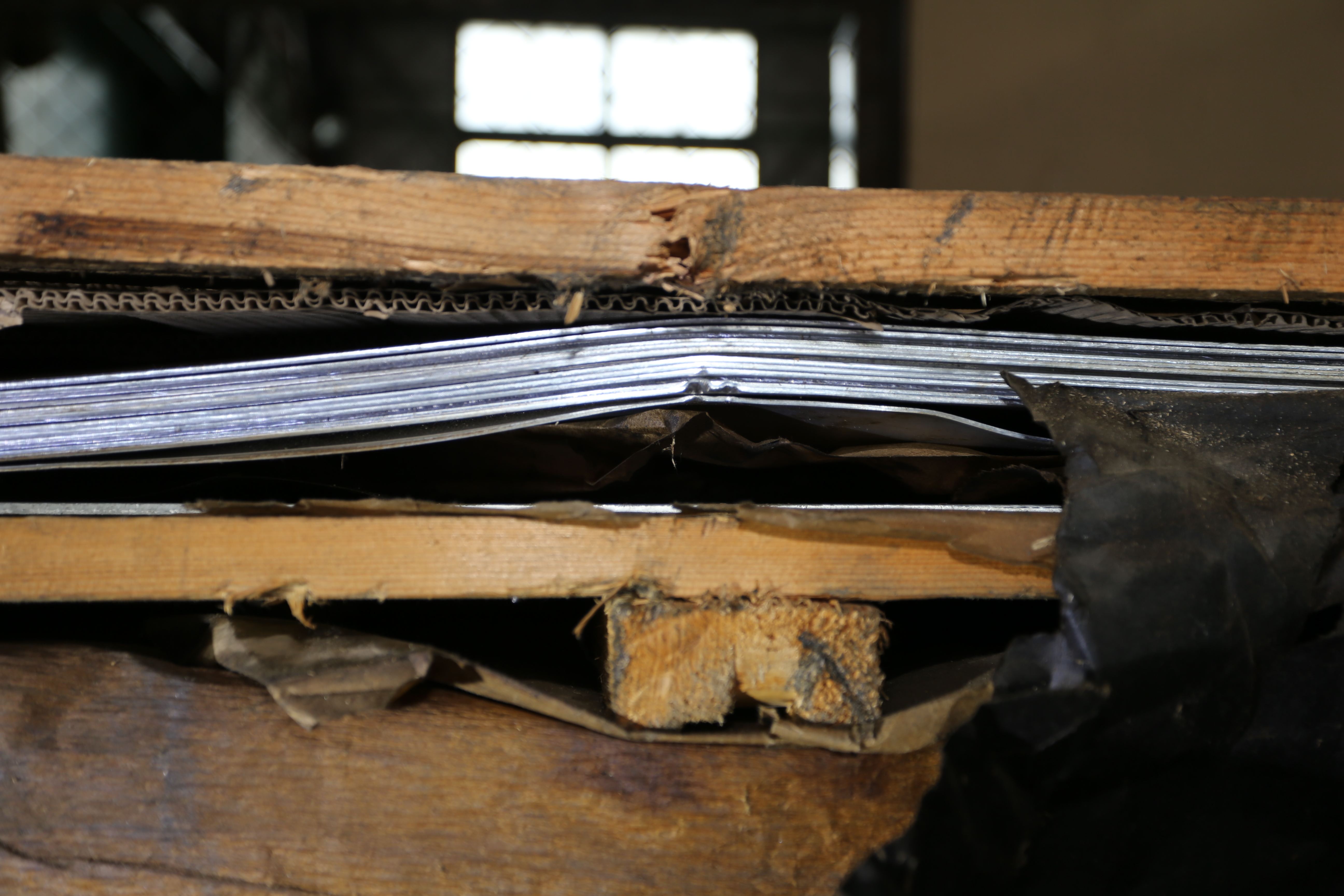

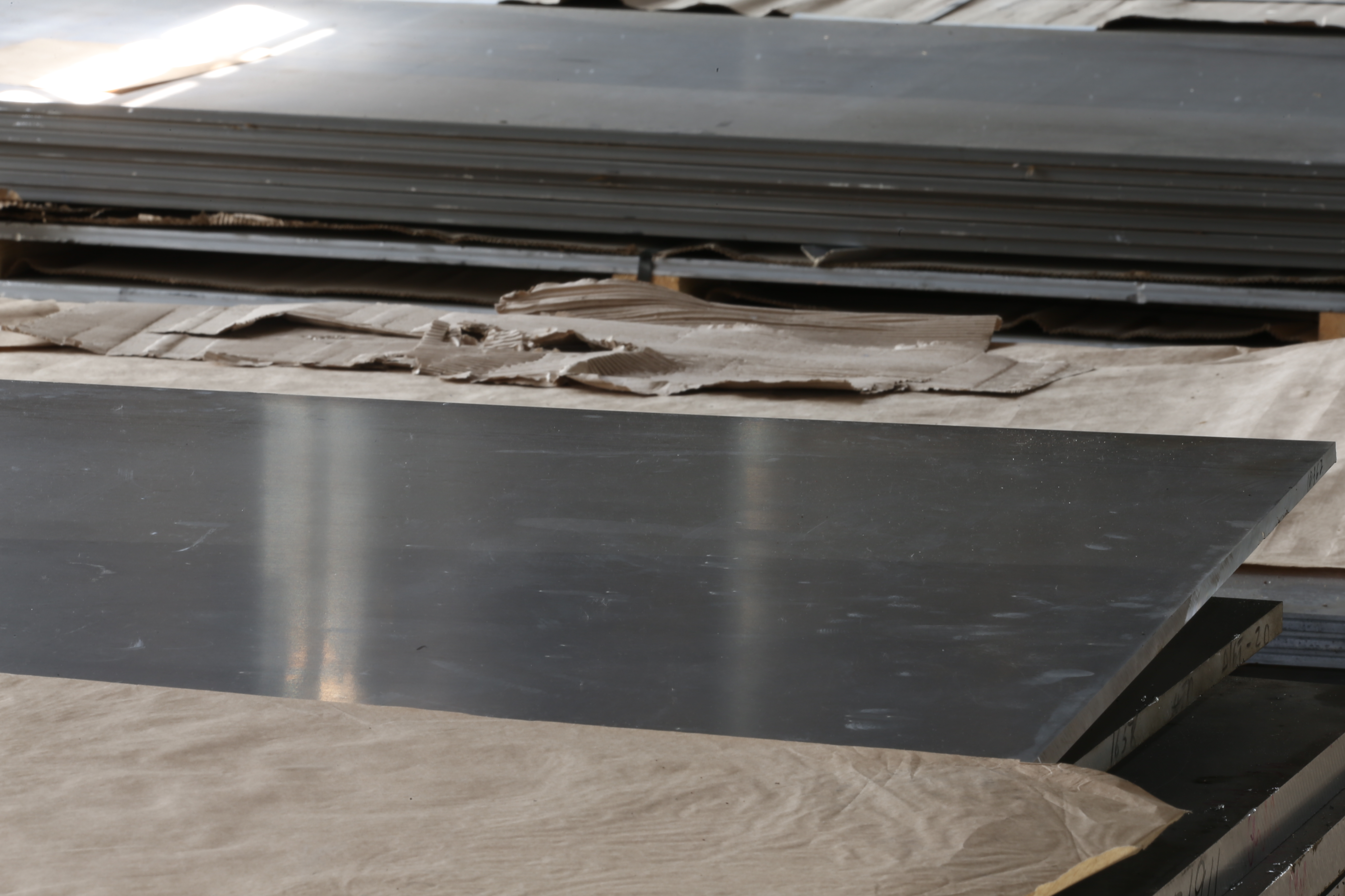

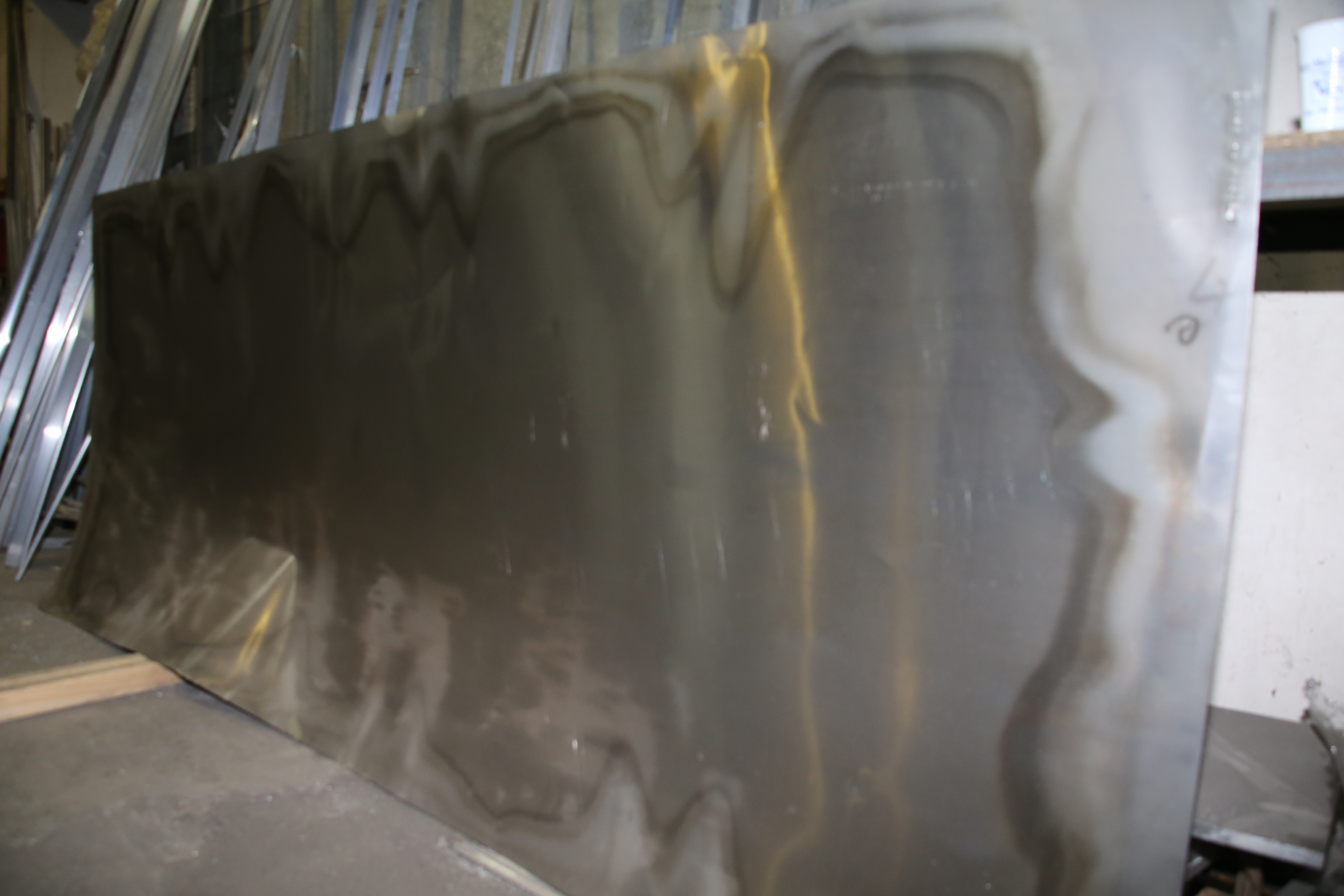

Леонид, а расскажите, если не сложно:
Д16Ам в кусках 3х500х600 абсолютно не плоский, волны по всем осям. это нормально?
А Д16АТ лучше в этом плане ("плоскостности") будет?
А в обработке на чпу-фрезере отличия между ними есть?
Спасибо!
Нашел ответ в этой же теме http://www.cnc-club.ru/forum/viewtopic. ... 70#p292570
но если такие "погрешности" допустимы, то как тогда вести обработку трёхмиллиметровых (в толщину) деталей с элементами в 0.5 мм высотой? впрочем, это другая история :)
Бди! (с) Козьма Прутков
Leonid Vs
Сообщения: 1642
Репутация: 469
Откуда: г. Москва
Re: Д16Т, В95Т1, АМГ6, 7075Т6, 6061Т6, АД35Т1,Завод авиапроф
Сообщение Leonid Vs »
#283 UNREAD_POST Бармалей » Сегодня, 13:03
Как заказать-то у вас что-нть?
Бармалей
Ага, понял вопрос. Это, возможно, проблема при просмотре с хренофонок. Сам не вижу внизу под моими сообщениями нашего сайта. С компа видно.
Aozapp.ru там и телефоны и ящики есть. Просто надо чётко заявку сообщить. В любой форме, но читабельно. Желательно с защитой от дурака. Мы не понимаем всей далекой перспективы изделия, на которое с пеной у рта пытаются купить В95. ПРОСТО В95! Без Т.
На днях подвели заказчика, не поняв его правильно, выставили АК4-1 без термообработки. И он оплатил его. А теперь гонять на замену. С каждым годом либо я умнею, либо уровень подготовки технологического персонала на заводах всё ниже и ниже. Проще потратить лишних 2-5 минут на чёткое написание, чем потом 30 минут изголяться здесь про то, какие мы идиоты и не поняли сразу очевидного вопроса типа "надо дюраль 100х200мм".
Leonid Vs
Сообщения: 1642
Репутация: 469
Откуда: г. Москва
Спасибо!
cncmybox
Менее всего ведёт отожжёный качественный материал. Д16Т ведёт. И плиты сырые ведёт.
На то и есть авиатехприёмка, чтобы следить за технологией. Волнистость, прогиб и др. параметры регламентированы.
Но после отрезки, взаимовыравнивающие напряжения освобождаются и волны Айвазовского появляются.
Даже АД1М волной идёт.
РИХТОВКА, Вакуумники, печки и струбцины с киянками лучшие друзья технолога.

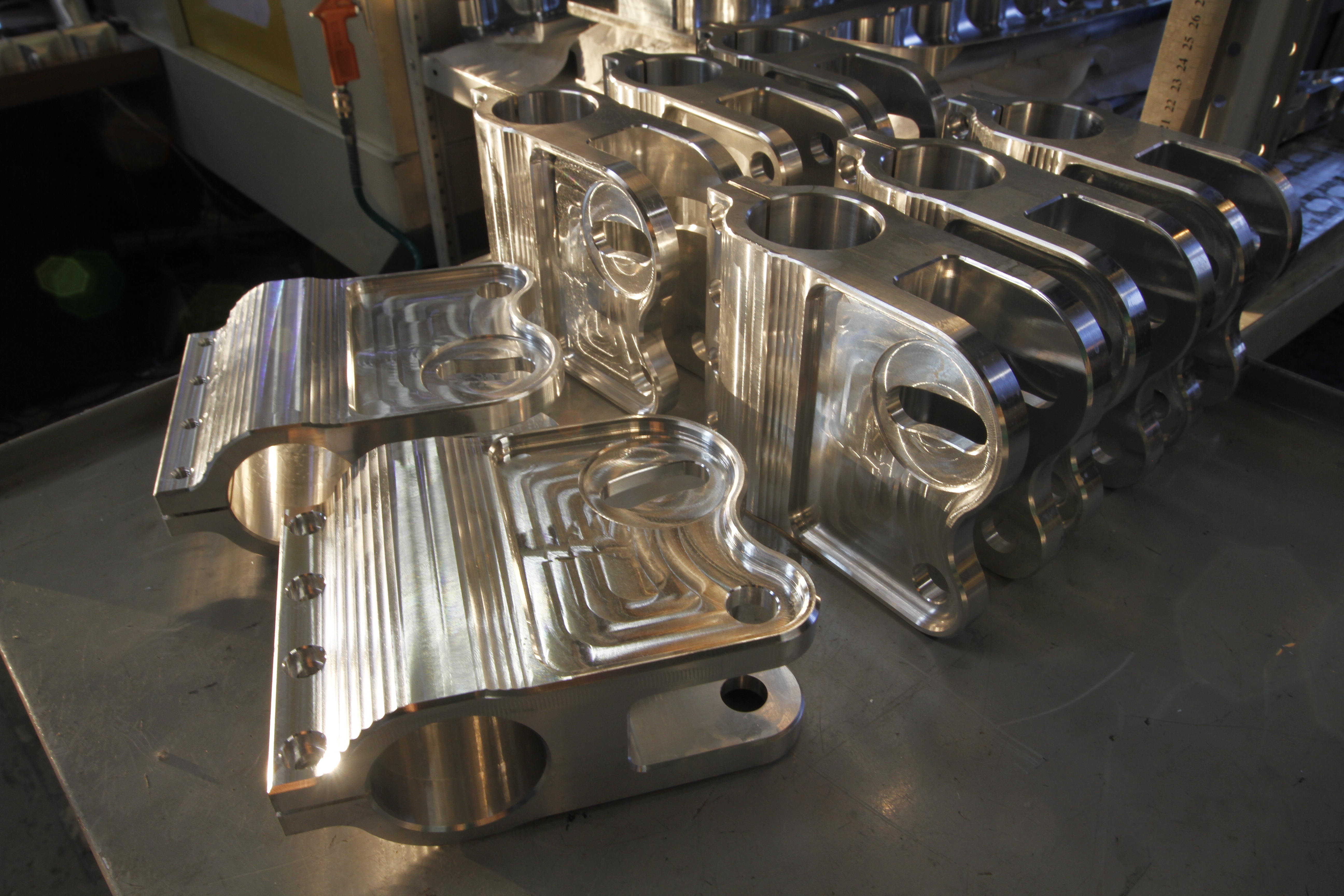

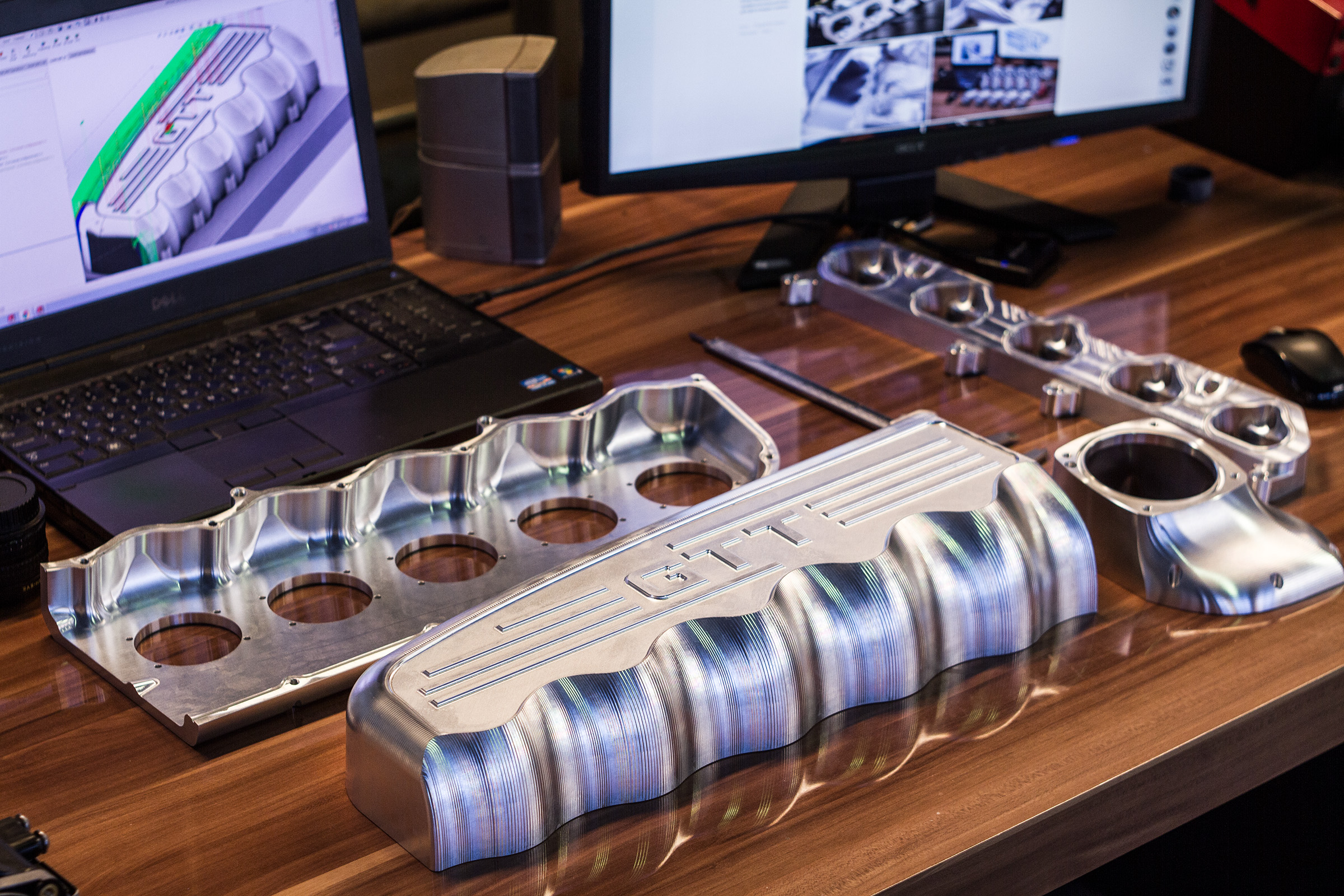

Уже год сотрудничаем с LEONID VS(http://www.aozapp.ru). Закупаем заготовки из алюминиевых сплавов: 6061T6, АМГ6, В95Т, Д16Т.
Должен сказать, что не только доволен, но и реализация некоторых проектов DK_LAB или заказов, которые к нам поступают была бы невозможна, если бы Леонид не подсказал альтернативные пути по тому, как наиболее выгодно решить проблему с нужными заготовками: различные сплавы, о которых я только слышал, и не подозревал, что такие бывают вообще в России (говорю о 6061Т6). Леонид всегда предлагал варианты, как порезать плиты почти без остатка и много посоветовал по улучшению технологии изготовления и гальваники. Благодаря его советам решился на самостоятельную разделку 90мм плиты с помощью циркулярки, это конечно было нечто, но совет спас нас неоднократно. В итоге долгих бесед и мозговых штурмов о гальванике мы наши проблему, почема пара деталей из всей партии плохо анодировалась - ей оказался СОЖ. (BECHEM - никогда не берите!)
Из последнего: Полоса Д16Т 60х150х1550мм
С момента моей заявки до первой стружки ровно два дня. Под заготовки подобрали готовую полосу. Кусок не пришлось отрезать и я забрал его целиком, сэкономил на резке и получил металл суперсрочно на утро.
Таких примеров за мой опыт много. Искреннее спасибо Леониду и его сотрудникам, особенно Дмитрию, за человеческий подход к каждому вопросу. Иногда доставка дороговата, чаще посылаю своего курьера или сам забираю, но зато с манипулятором, даже в субботу как-то привезли, очень удобно.

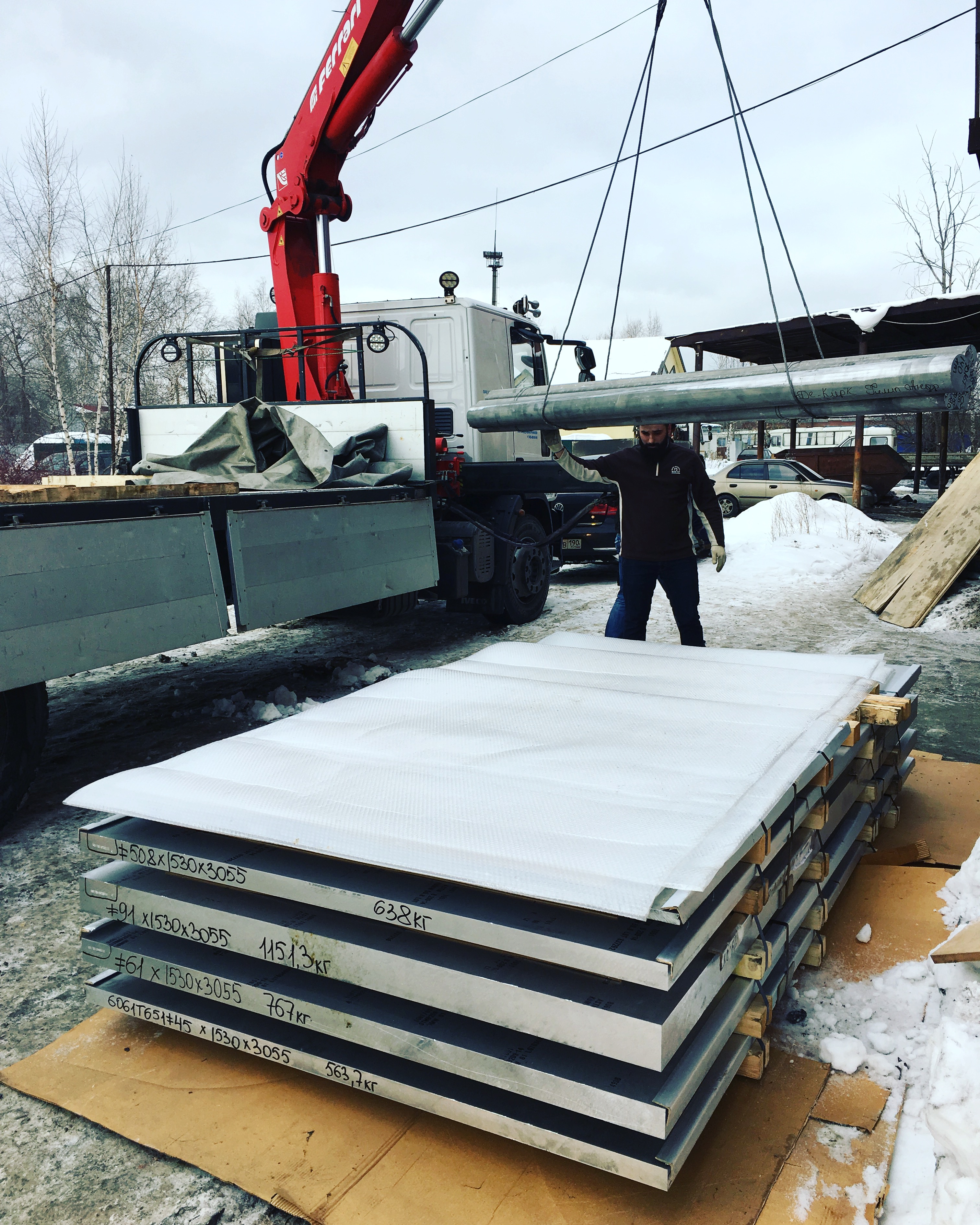

Плиты 6061Т6 привезли как раз в субботу нам на манипуляторе (4556 просмотров) <a class='original' href='./download/file.php?id=114243&mode=view' target=_blank>Загрузить оригинал (2.56 МБ)</a>
детали, которые мы из них делаем (4556 просмотров) <a class='original' href='./download/file.php?id=114244&mode=view' target=_blank>Загрузить оригинал (1.21 МБ)</a>

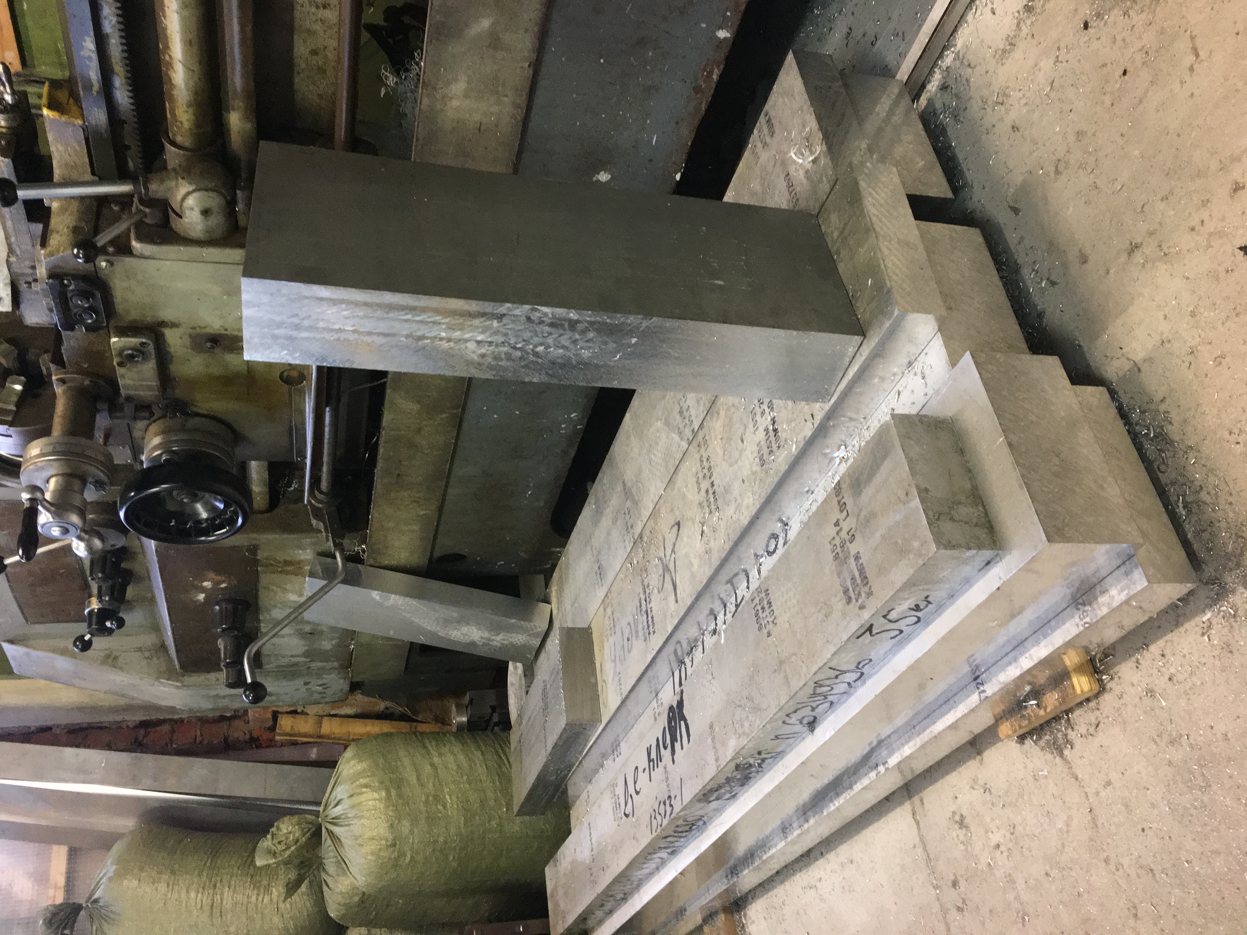

Стараемся заказывать полосы по всей ширине, дальше на своей пиле разделывать. Фото из нашего цеха. (4556 просмотров) <a class='original' href='./download/file.php?id=114246&mode=view' target=_blank>Загрузить оригинал (2.52 МБ)</a>

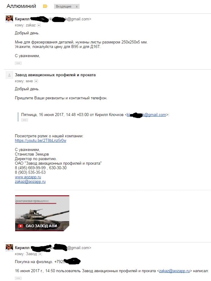

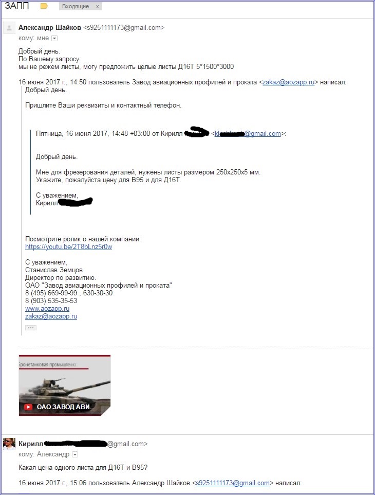

А мой знакомый так и не смог цену узнать на Д16Т или В95Т, не говоря уже о купить.
Сначала спросил нужен кусок 250×250×5 ( в размерах могу ошибаться) получил ответ мол мы не режем, можем листом продать.
Ну ок, скажите цену листа... С тех пор молчек.
Дня три уже прошло наверное.... или больше. :wik:

ScrewDriver писал(а):А мой знакомый так и не смог цену узнать на Д16Т или В95Т, не говоря уже о купить.
Что ж, бывает.
Особенно когда просят без единой риски кусочек 100±0,1х100±0,1мм от листа Д16АТ =1,0х1200х3000 отрезать.
Есть два вида заказчиков:
1. Три кнопки и приехало
2. Кнопки + внятное разъяснение, что хотят.
Для адекватного ответа, хотелось бы пояснения по вопросам:
- Реквизиты организации или Ч/Л (достаточные для заключения договоров, оформления бухгалтерских документов, отправки через Т.К.).
- Марка металла, состояние, размеры (номинальные деталей в мм, если известно), припуски, количество, направление прокатки.
- Желаемый способ связи с Вами--перезвонить, @, SMS, вайбер/вацап/скайп
-Тип заготовки круг/плита/труба
Размеры-габариты заготовки(ок) в мм (с ±) если не надо торцевать ±5мм
Остаток себе/нам (влияет на цену)
Дополнительно:
Марка алюминиевого сплава (предполагаемая или 100% незаменяемая)
Направление волокон вдоль/поперёк
Под сварку/под мехобработку
Коррозионностойкость, растрескивание под нагрузкой
Температура эксплуатации
Срок эксплуатации
Гальваническое покрытие да/нет, другое
Рабочая нагрузка растяжение (-)/сжатие (+)
Циклические нагрузки (свыше 50% σв) да/нет
Внешний вид после мехобработки
Стабильность (поводки) после мехобработки
Требуемая точность заготовки ±0,1 ±0,01 ±0,001.
Если нет ни одного пояснения, то, часто, есть у меня мнение, не особо-то и нужно.
Анекдоты про чертежи, где "неуказанные требования выполнять с точностью ±0,01мм"--это не анекдоты, а жизнь.

И еще коллега интересуется, религиозная принадлежность имеет значение, протестантам продаете? :hehehe:
Что-то я такой бредятины ни разу в жизни не встречал. :hehehe:
Если что переписка, ниже.
переписка.jpg (4515 просмотров) <a class='original' href='./download/file.php?id=114372&mode=view' target=_blank>Загрузить оригинал (97.09 КБ)</a>
переписка 2.jpg (4514 просмотров) <a class='original' href='./download/file.php?id=114373&mode=view' target=_blank>Загрузить оригинал (126.57 КБ)</a>

ScrewDriver писал(а):Анализы случайно не надо сдать для получения цены на алюминий, могу баночку завести у меня теща рядом живет?
Время рассудит. Каждый выбирает себе поставщика сам, особенно на В95 без термички.
Если закажете 500 и более заготовок, например =5,0-5,5х250±2,5х250±2,5, то в 333,33 руб. с НДС уложимся точно, при наличии свободного металла для этих целей, и при условиях: материал будет поставлен с небольшими рисками-царапинами, толщина =5,0, либо 5,5мм (на 20/06/2017г. должен быть свободным лист 5,0мм около 500кг), Д16 закаленный или его аналог (не хуже), плакированный, резка фрезой, диагонали будут отличаться между собой не более ±2мм, марка будет проставлена только на 1-2 заготовках, на 100% за доп плату, самовывоз из пос. Красково, ворота Н=3,2м, наложено будет в ящик, ящик +500р/шт, без крышки, погрузка тельфером в открытую машину, резать будем после получения 100% предоплаты около 5 р. дней. А за 1шт. уже другая цена, но не понятно, что же хочет уважаемый Кирилл К, Ваш знакомый.
ScrewDriver писал(а):И еще коллега интересуется, религиозная принадлежность имеет значение, протестантам продаете?
Я Вам лично могу только ответить Вашими же словами: "Вы хотите разобраться или протроллить? В чем смысл Вашего вопроса? Если Вы не хотите разбираться, тогда зачем задаете вопрос? вы разобрались и известили всех об этом. огласите в чем разобрались. Я пока откровенное вранье вижу." Орфография Ваша же.
Коллеге Вашему, Кириллу К., ответил лично на его электронку.
Т.е. очередной раз полемика сводится к тому, что раз на некорректный вопрос не получен ответ, то мы плохо работаем. Хотя конечно не без этого, иногда.
Заказчиков делить по вероисповеданию, гендерному признаку и др. моментам пока в голову не приходило, но иногда возникает желание сделать типовой бланк заказа для тех, кто плохо учился в начальной школе и был отчислен по каким-то причинам в первой половине положенного срока обучения.
Попросите пж. Вашего коллегу уточнить задачу, и мы постараемся.

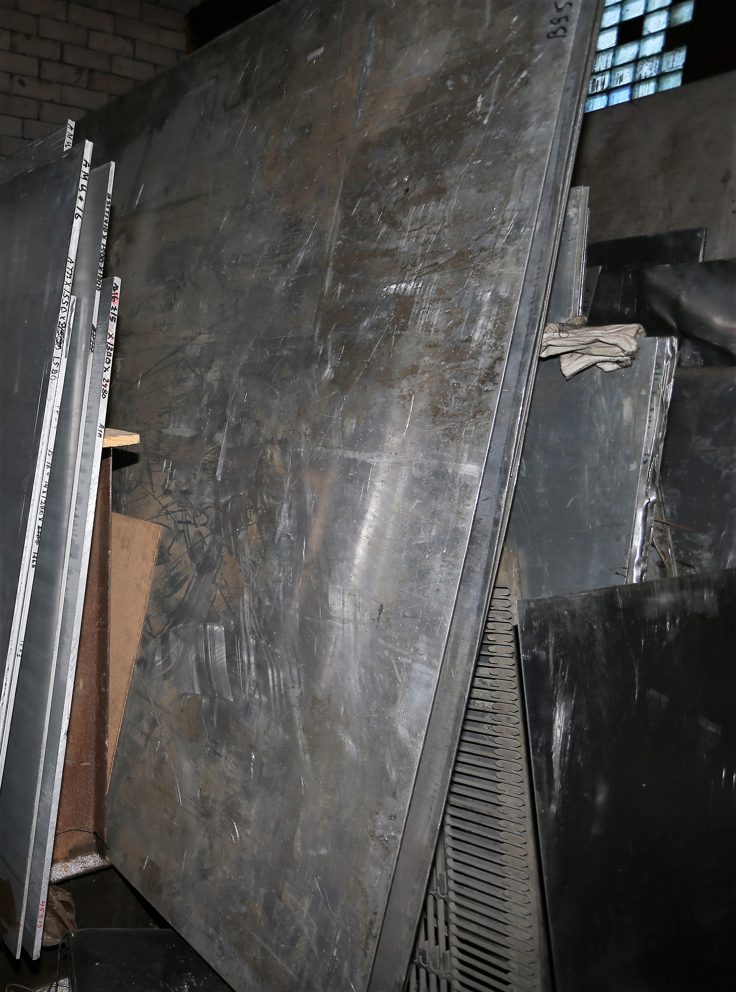

Если материал будет с АТП, либо 2016-2017г.в., без единой царапины, то в 422,22р. уложимся, при партии от 500шт.

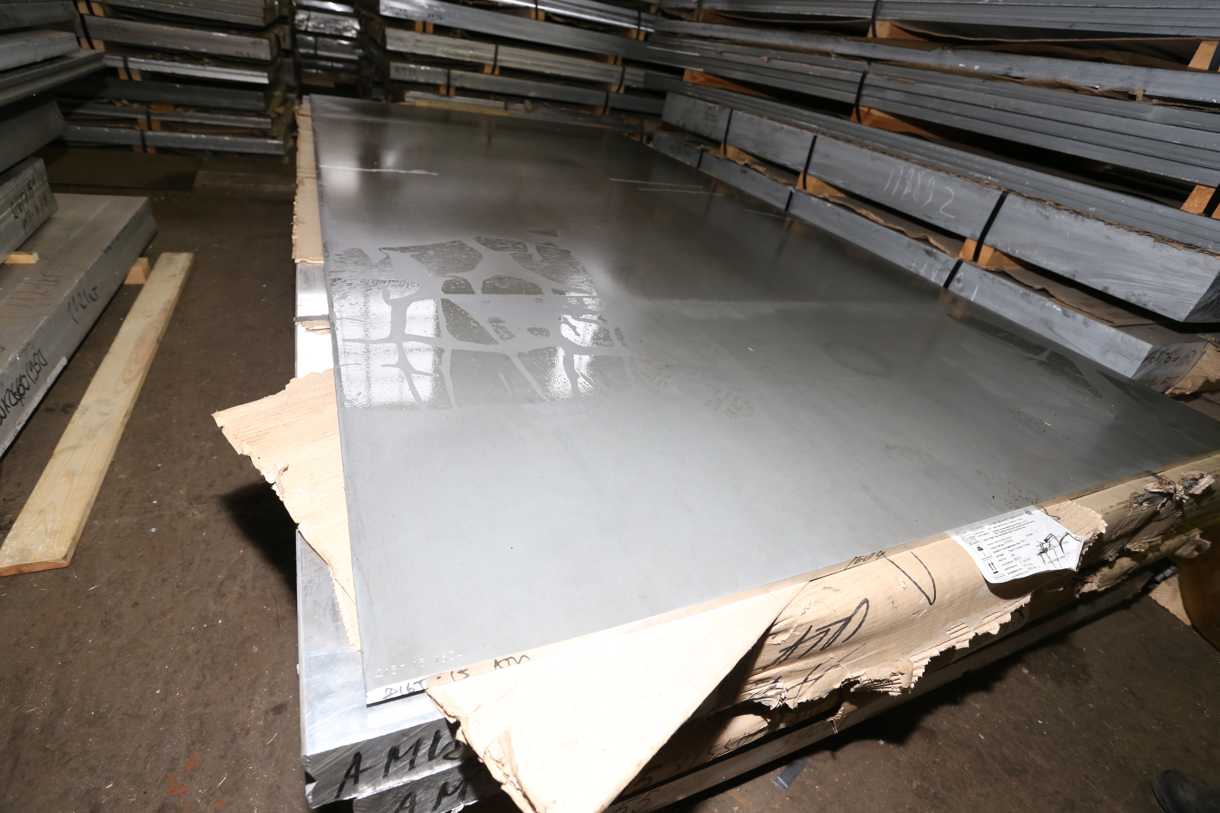

Фото листов идеальных и не очень, прилагаю.
Остатки листов, ставим в стеллаж. Вдруг кому-то с царапинкой  подойдёт. (4479 просмотров) <a class='original' href='./download/file.php?id=114411&mode=view' target=_blank>Загрузить оригинал (8.92 МБ)</a>
H55R1618 — копия.JPG (4479 просмотров) <a class='original' href='./download/file.php?id=114412&mode=view' target=_blank>Загрузить оригинал (1.44 МБ)</a>
На вид не очень. Но цена -- подарок. (4479 просмотров) <a class='original' href='./download/file.php?id=114413&mode=view' target=_blank>Загрузить оригинал (2.2 МБ)</a>
KRAS3963.JPG (4479 просмотров) <a class='original' href='./download/file.php?id=114414&mode=view' target=_blank>Загрузить оригинал (8.53 МБ)</a>
KRAS3981.JPG (4479 просмотров) <a class='original' href='./download/file.php?id=114415&mode=view' target=_blank>Загрузить оригинал (10.84 МБ)</a>
KRAS3996.JPG (4479 просмотров) <a class='original' href='./download/file.php?id=114416&mode=view' target=_blank>Загрузить оригинал (9.63 МБ)</a>
KRAS3998.JPG (4479 просмотров) <a class='original' href='./download/file.php?id=114417&mode=view' target=_blank>Загрузить оригинал (7.8 МБ)</a>

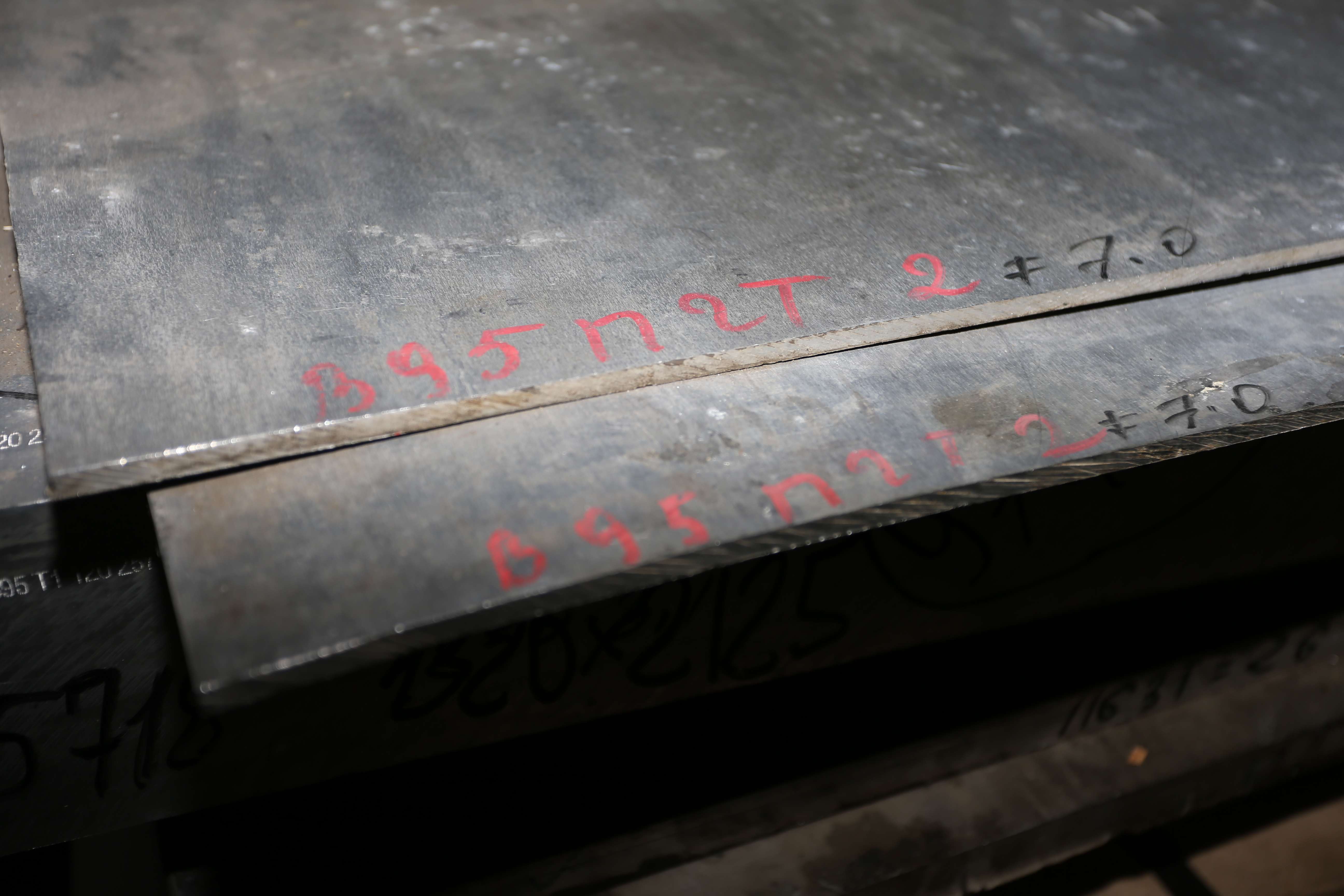

В95Т =7,0мм. давно лежит. (4479 просмотров) <a class='original' href='./download/file.php?id=114418&mode=view' target=_blank>Загрузить оригинал (6.63 МБ)</a>
Это лист АМЦМ =1,8мм. Отдаём по 180р/кг (4479 просмотров) <a class='original' href='./download/file.php?id=114419&mode=view' target=_blank>Загрузить оригинал (7.1 МБ)</a>

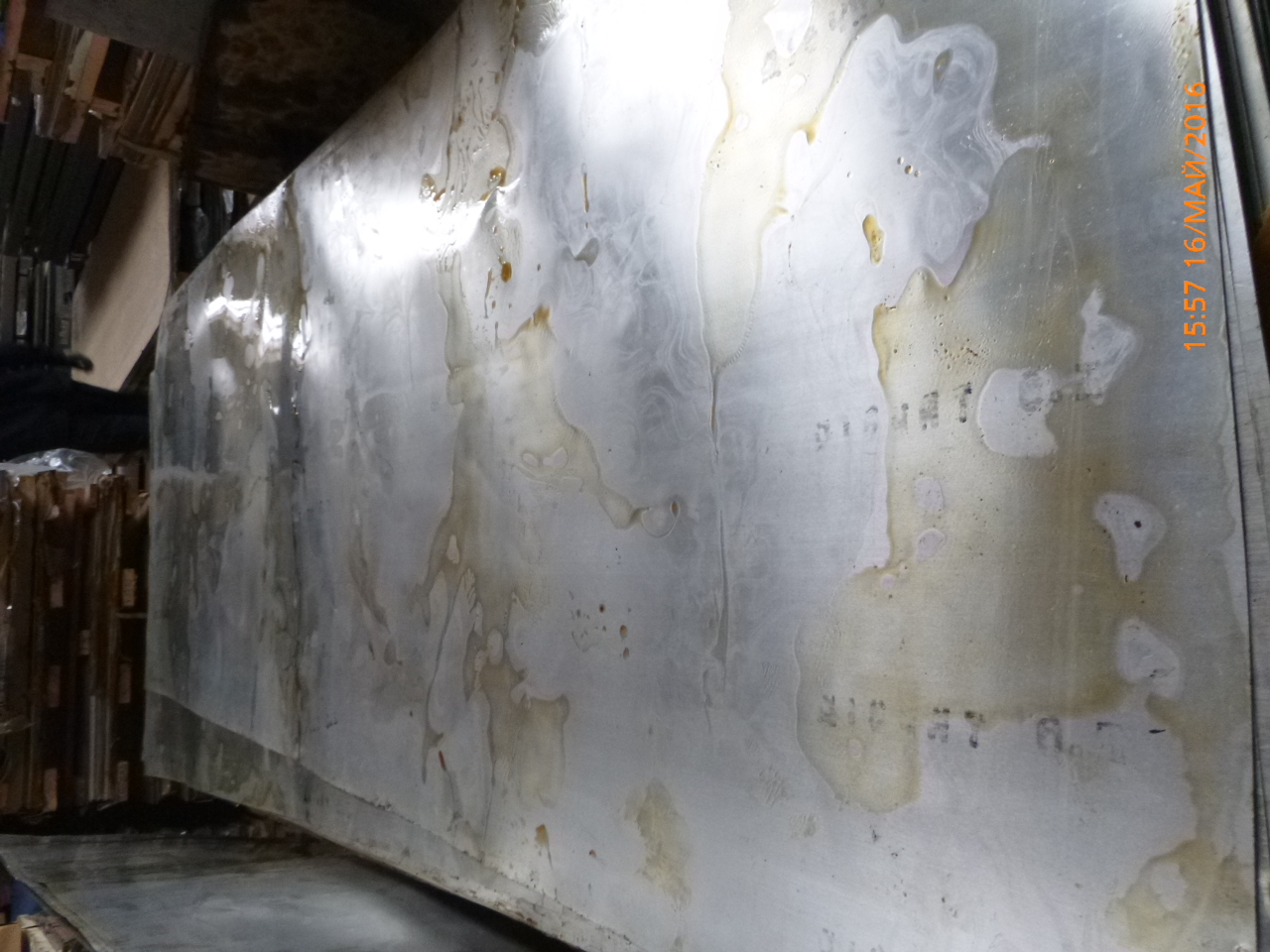

Вроде сусликов нет. Но они есть. (4479 просмотров) <a class='original' href='./download/file.php?id=114420&mode=view' target=_blank>Загрузить оригинал (5.6 МБ)</a>
С такой поверхностью материал отдаём по более высокой цене. (4479 просмотров) <a class='original' href='./download/file.php?id=114421&mode=view' target=_blank>Загрузить оригинал (751.71 КБ)</a>
H55R4295.JPG (4479 просмотров) <a class='original' href='./download/file.php?id=114422&mode=view' target=_blank>Загрузить оригинал (7.97 МБ)</a>
20160510_084737.jpg (4479 просмотров) <a class='original' href='./download/file.php?id=114423&mode=view' target=_blank>Загрузить оригинал (2.05 МБ)</a>
20160510_085405.jpg (4479 просмотров) <a class='original' href='./download/file.php?id=114424&mode=view' target=_blank>Загрузить оригинал (2.96 МБ)</a>

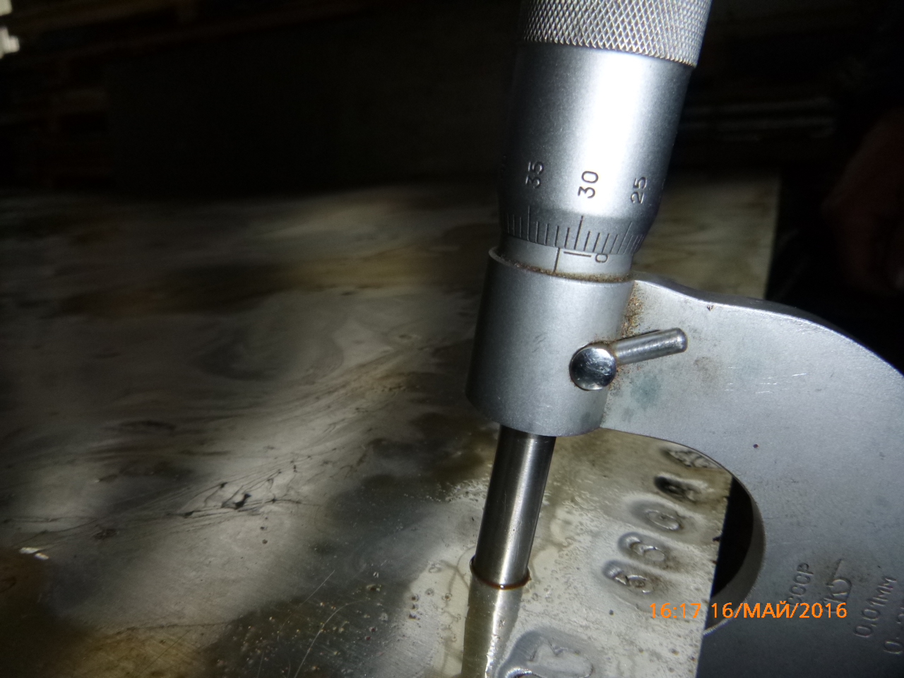

Следы прижёга масла (4479 просмотров) <a class='original' href='./download/file.php?id=114425&mode=view' target=_blank>Загрузить оригинал (6.42 МБ)</a>
Следы прижёга масла
H55R9288.JPG (4479 просмотров) <a class='original' href='./download/file.php?id=114426&mode=view' target=_blank>Загрузить оригинал (5.83 МБ)</a>
Лист Д16АТ, немного в масле. Типа Д16ЧАТВ =0<br />,3мм толщиной (4479 просмотров) <a class='original' href='./download/file.php?id=114427&mode=view' target=_blank>Загрузить оригинал (568 КБ)</a>
,3мм толщиной

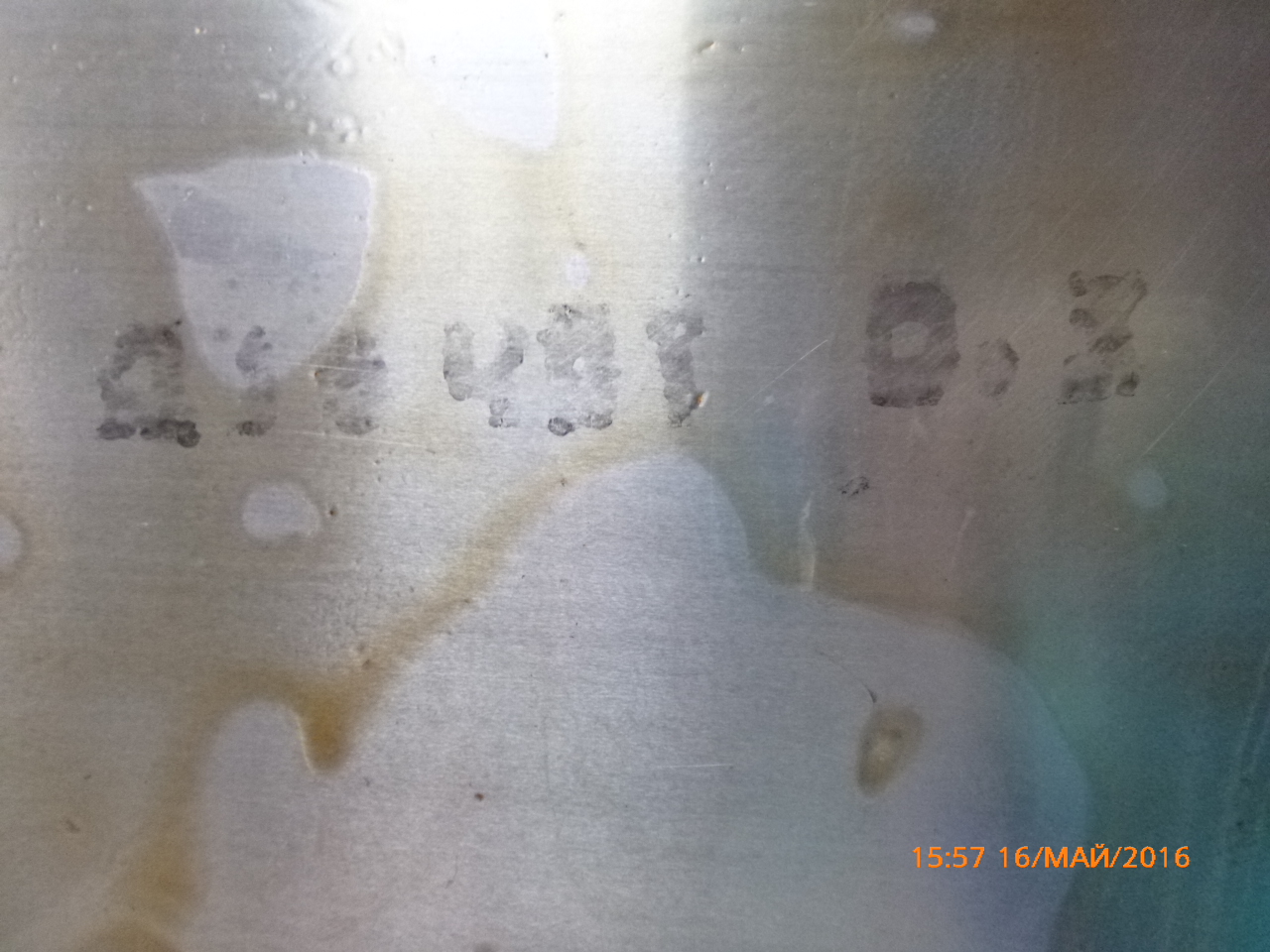

Заводское клеймо на листе 0,3мм (4479 просмотров) <a class='original' href='./download/file.php?id=114428&mode=view' target=_blank>Загрузить оригинал (564 КБ)</a>
P1030966.JPG (4479 просмотров) <a class='original' href='./download/file.php?id=114429&mode=view' target=_blank>Загрузить оригинал (537 КБ)</a>

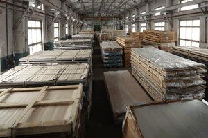

Ящики с листами. Такой материал по дорогой цене отдаём. (4479 просмотров) <a class='original' href='./download/file.php?id=114430&mode=view' target=_blank>Загрузить оригинал (5.55 МБ)</a>
