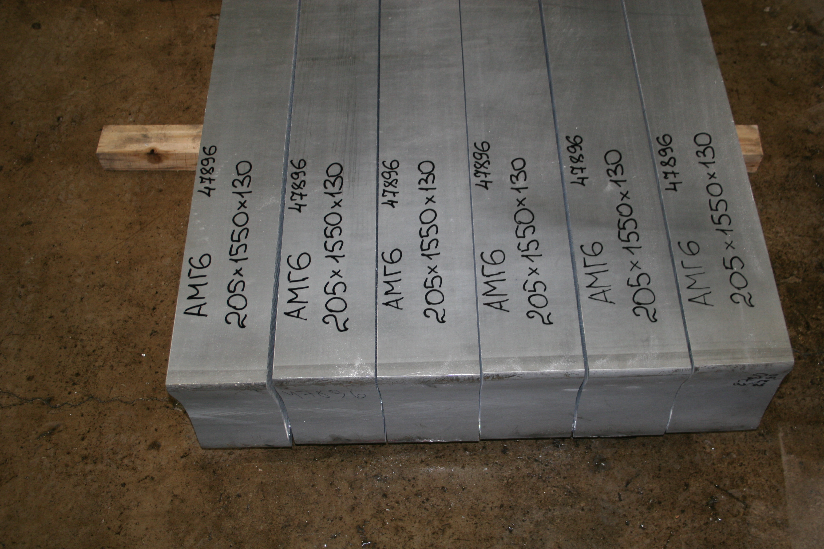

Немного фоток с нашего ижевского склада.
Станок конструктивно близок к томилинскому.
Приезжайте на экскурсию. И в Томилино и в Ижевск.

АМГ6 плита 205мм (4905 просмотров) <a class='original' href='./download/file.php?id=113311&sid=0d1edc2746c171b249d9a30182d4ccf8&mode=view' target=_blank>Загрузить оригинал (2.95 МБ)</a>
АМГ6 плита 205мм

Так нарезаем плиты из алюминиевых сплавов. Для заказчика из г. Казань. (4905 просмотров) <a class='original' href='./download/file.php?id=113313&sid=0d1edc2746c171b249d9a30182d4ccf8&mode=view' target=_blank>Загрузить оригинал (3.14 МБ)</a>

Торец алюминиевой плиты АМГ6 =205мм. Без нашей торцовки (4905 просмотров) <a class='original' href='./download/file.php?id=113315&sid=0d1edc2746c171b249d9a30182d4ccf8&mode=view' target=_blank>Загрузить оригинал (3.54 МБ)</a>
