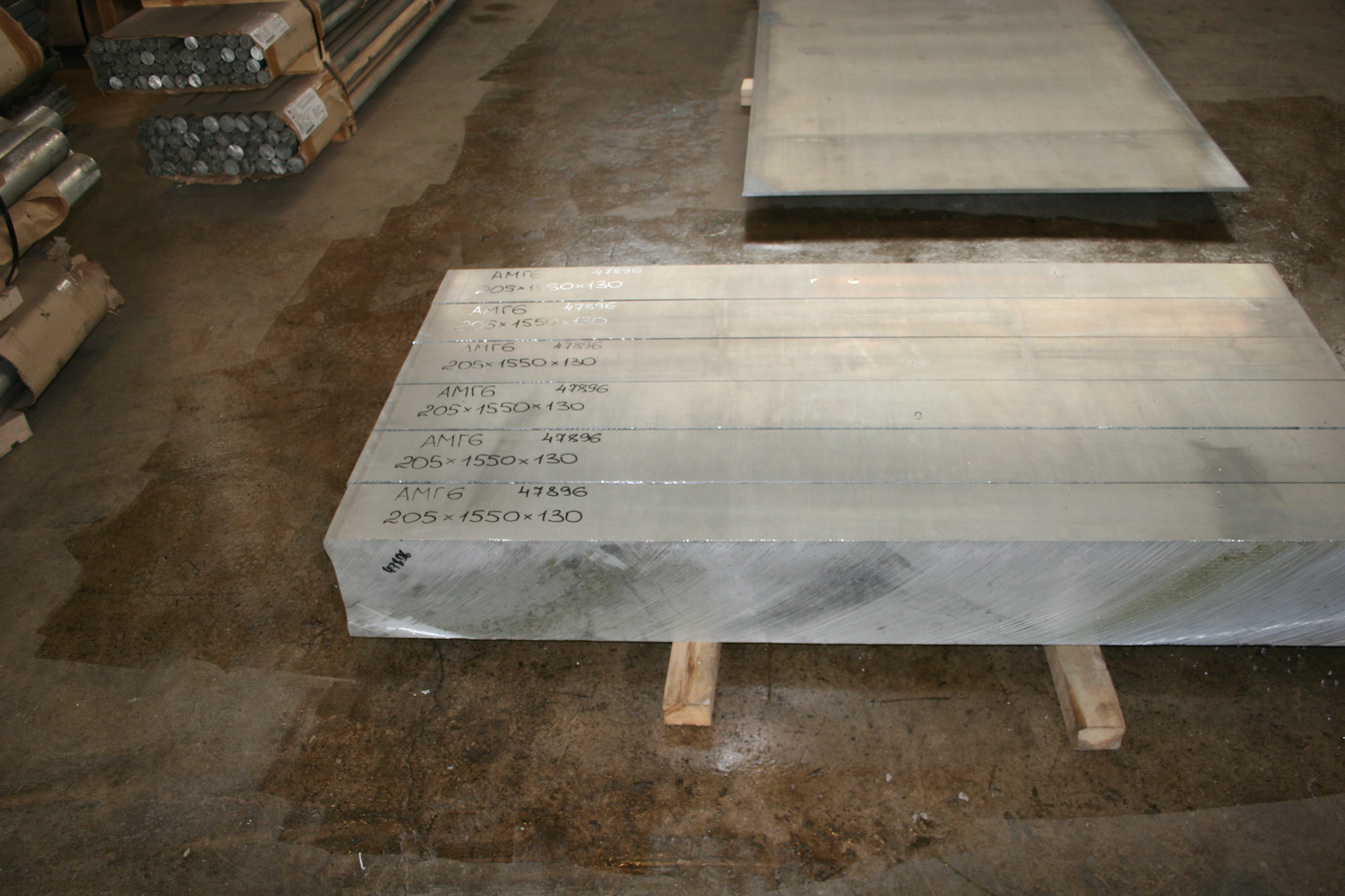

АМГ6 плита 205мм (4695 просмотров) <a class='original' href='./download/file.php?id=113311&sid=e6f6ba1d3f05f2a20a648e43047cbf3c&mode=view' target=_blank>Загрузить оригинал (2.95 МБ)</a>
АМГ6 плита 205мм

Так нарезаем плиты из алюминиевых сплавов. Для заказчика из г. Казань. (4695 просмотров) <a class='original' href='./download/file.php?id=113313&sid=e6f6ba1d3f05f2a20a648e43047cbf3c&mode=view' target=_blank>Загрузить оригинал (3.14 МБ)</a>

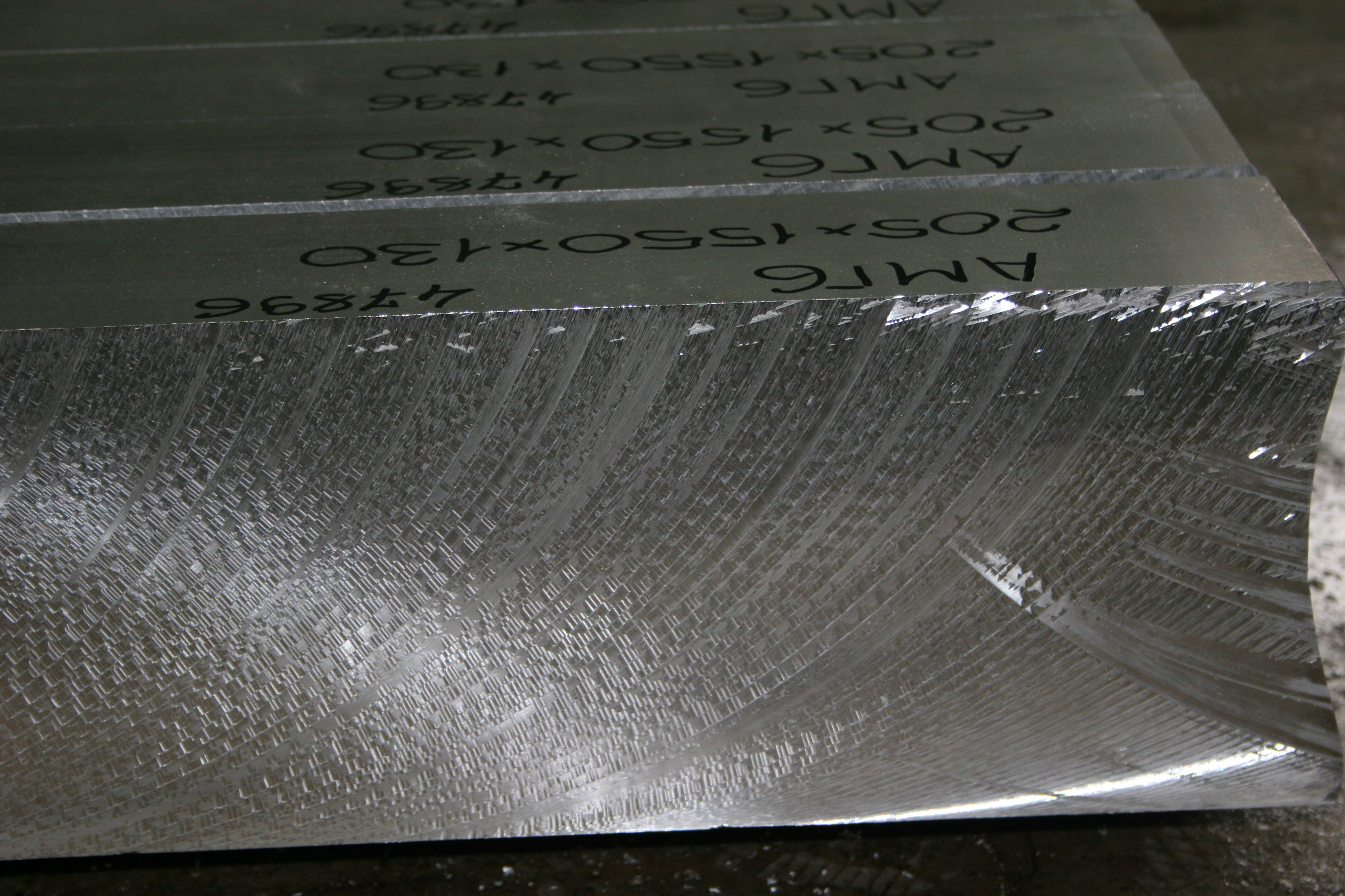

Торец алюминиевой плиты АМГ6 =205мм. Без нашей торцовки (4695 просмотров) <a class='original' href='./download/file.php?id=113315&sid=e6f6ba1d3f05f2a20a648e43047cbf3c&mode=view' target=_blank>Загрузить оригинал (3.54 МБ)</a>

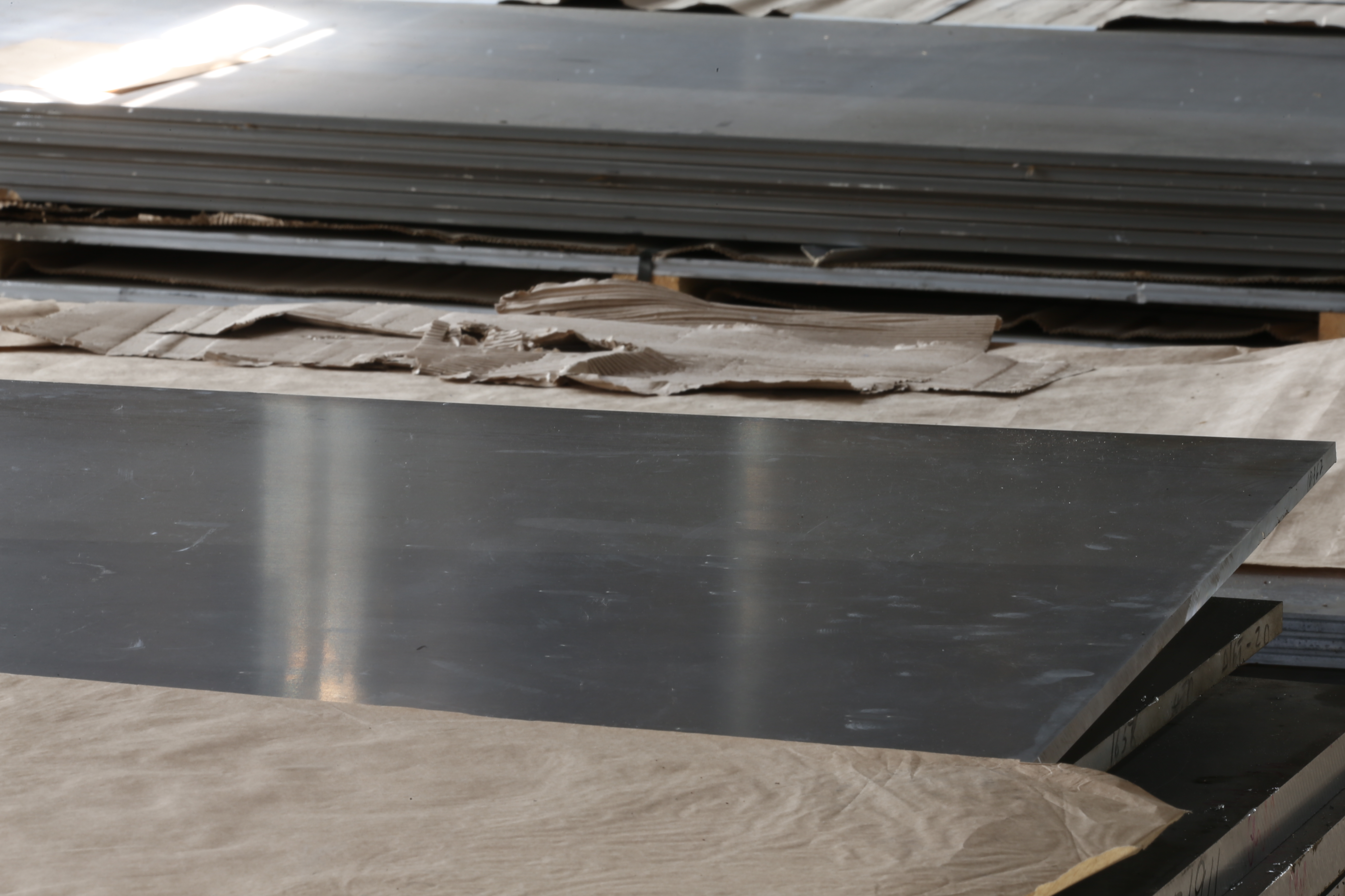

Просто часть склада. Ижевск, ул. пос. Гальянский, д.1 (4695 просмотров) <a class='original' href='./download/file.php?id=113316&sid=e6f6ba1d3f05f2a20a648e43047cbf3c&mode=view' target=_blank>Загрузить оригинал (1.11 МБ)</a>
