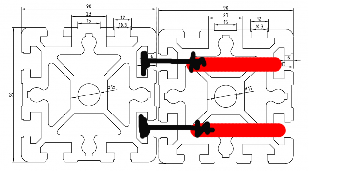

Можно пояснить, "сверлится насквозь в паз", это ближе к 1 или 2?
1 (3156 просмотров) <a class='original' href='./download/file.php?id=101602&sid=c13beaac9b13c38fafd58eefa57099c9&mode=view' target=_blank>Загрузить оригинал (114.23 КБ)</a>
1
2 (3156 просмотров) <a class='original' href='./download/file.php?id=101603&sid=c13beaac9b13c38fafd58eefa57099c9&mode=view' target=_blank>Загрузить оригинал (110.27 КБ)</a>
2

Первый вариант, грубо говоря первый ставишь, вставляешь гайки, второй сверлишь насквозь, шляпка больше паза, вставляешь через просверленное затягивать, далее следующий насквозь со смещением

MGG писал(а):Первый вариант, грубо говоря первый ставишь, вставляешь гайки, второй сверлишь насквозь, шляпка больше паза, вставляешь через просверленное затягивать, далее следующий насквозь со смещением
Сразу видно, что не сам станину скручивал. ;)
Отверстие в профили сверлится, такого диаметра чтобы шестигранный ключ пролез, а не шляпка болта.
Сборка профилей станины1.JPG (3077 просмотров) <a class='original' href='./download/file.php?id=101657&sid=c13beaac9b13c38fafd58eefa57099c9&mode=view' target=_blank>Загрузить оригинал (250.23 КБ)</a>
А скручиваются они вот так:
Сборка профилей станины.JPG (3077 просмотров) <a class='original' href='./download/file.php?id=101658&sid=c13beaac9b13c38fafd58eefa57099c9&mode=view' target=_blank>Загрузить оригинал (147.12 КБ)</a>

ultrus писал(а):Отверстие в профили сверлится, такого диаметра чтобы шестигранный ключ пролез, а не шляпка болта.
я просто мастер объяснений.
вот именно это я и говорил
mgg писал(а):шляпка больше паза
я еще сверлил отверстия не чисто под шестигранник, а с запасом так, десяточкой, чтоб легко можно было если что его чуть туда-сюда подтянуть

ultrus писал(а): Отверстие в профили сверлится, такого диаметра чтобы шестигранный ключ пролез, а не шляпка болта.
Дык, так ведь можно только близко к торцам стягивать, а посередине - фиг. Или того и требуется?

Dimka_almighty писал(а):Дык, так ведь можно только близко к торцам стягивать, а посередине - фиг. Или того и требуется?
так а кто мешает протолкнуть болт с гайкой глубоко к центру и там затянуть сквозь дырку? посветить фонариком, чтобы под дыркой болтик остановился и крутить..

я как делал, вкручивал в гайку немного винт, устанавливал на нужные места, с одной стороны подпирал пластилином, и плоскость к плоскости одевал профиль, на все про все ушло не много времени.
