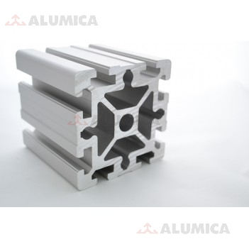

MGG писал(а): Профиль, который у меня, выбирал я, как то 150+ рублей за ИТЕМ жаба задавила
9090S-351x351.jpg (3380 просмотров) <a class='original' href='./download/file.php?id=101334&mode=view' target=_blank>Загрузить оригинал (31.08 КБ)</a>
У этого внутренние ребра расположены тоже достаточно грамотно, я бы не сказал, что распределение сил будет сильно хуже чем у Evgenyjp . Если они еще и могут выдерживать параметры на отрезке... 37000 получается, что и не дорого...
Отчего же на нем никто не делал? у твери логистика не тянет или маркетинг?
Просто у нас они зажрались, в соседних странах тот же итем в два раза дешевле. Звонишь им, а они начинают рассказывать, кто на каком гос предприятии сидит, итем вроде как на рос атоме.
Алюмика вроде хороший профиль, но размера 100 на 100 тогда у них вроде вообще не было, а этот момент был принципиален

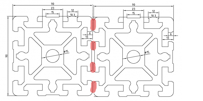

Все написанное относится к конкретному профилю из твери
Профиль 90*90, станина 585*1000, это 6 метровых палок, если вдоль, поперек не считал. Этот профиль продают по 5500 за м. кратно 3м. итого 6м*5500 = 33000. Остальное я считал на 2 плиты 585*1000*5 + Т-гайкии болты на крепление плиты к профилю (очень примерно с округлением)

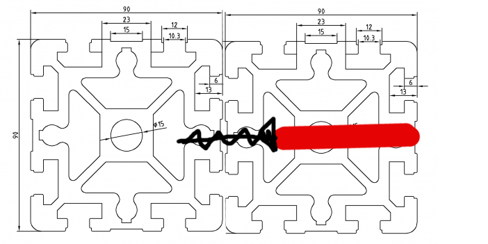

Можно пояснить, "сверлится насквозь в паз", это ближе к 1 или 2?
1 (3218 просмотров) <a class='original' href='./download/file.php?id=101602&mode=view' target=_blank>Загрузить оригинал (114.23 КБ)</a>
1
2 (3218 просмотров) <a class='original' href='./download/file.php?id=101603&mode=view' target=_blank>Загрузить оригинал (110.27 КБ)</a>
2
И кстати видно площадь соприкосновения профилей
31.jpg (3211 просмотров) <a class='original' href='./download/file.php?id=101604&mode=view' target=_blank>Загрузить оригинал (109.52 КБ)</a>

Первый вариант, грубо говоря первый ставишь, вставляешь гайки, второй сверлишь насквозь, шляпка больше паза, вставляешь через просверленное затягивать, далее следующий насквозь со смещением
dtw.moscow@gmail.com
ultrus
Сообщения: 1978
Репутация: 1329
Откуда: Воронеж
Re: Фрезерный дерево+AL 450*450*150 с подвижным столом из пр
Сообщение ultrus »
MGG писал(а):Первый вариант, грубо говоря первый ставишь, вставляешь гайки, второй сверлишь насквозь, шляпка больше паза, вставляешь через просверленное затягивать, далее следующий насквозь со смещением
Сразу видно, что не сам станину скручивал. ;)
Отверстие в профили сверлится, такого диаметра чтобы шестигранный ключ пролез, а не шляпка болта.
Сборка профилей станины1.JPG (3139 просмотров) <a class='original' href='./download/file.php?id=101657&mode=view' target=_blank>Загрузить оригинал (250.23 КБ)</a>
А скручиваются они вот так:
Сборка профилей станины.JPG (3139 просмотров) <a class='original' href='./download/file.php?id=101658&mode=view' target=_blank>Загрузить оригинал (147.12 КБ)</a>

ultrus писал(а):Отверстие в профили сверлится, такого диаметра чтобы шестигранный ключ пролез, а не шляпка болта.
я просто мастер объяснений.
вот именно это я и говорил
mgg писал(а):шляпка больше паза
я еще сверлил отверстия не чисто под шестигранник, а с запасом так, десяточкой, чтоб легко можно было если что его чуть туда-сюда подтянуть

ultrus писал(а): Отверстие в профили сверлится, такого диаметра чтобы шестигранный ключ пролез, а не шляпка болта.
Дык, так ведь можно только близко к торцам стягивать, а посередине - фиг. Или того и требуется?
donvictorio
Сообщения: 2349
Репутация: 683
Настоящее имя: Виктор
Сообщение donvictorio »
Dimka_almighty писал(а):Дык, так ведь можно только близко к торцам стягивать, а посередине - фиг. Или того и требуется?
так а кто мешает протолкнуть болт с гайкой глубоко к центру и там затянуть сквозь дырку? посветить фонариком, чтобы под дыркой болтик остановился и крутить..

я как делал, вкручивал в гайку немного винт, устанавливал на нужные места, с одной стороны подпирал пластилином, и плоскость к плоскости одевал профиль, на все про все ушло не много времени.
