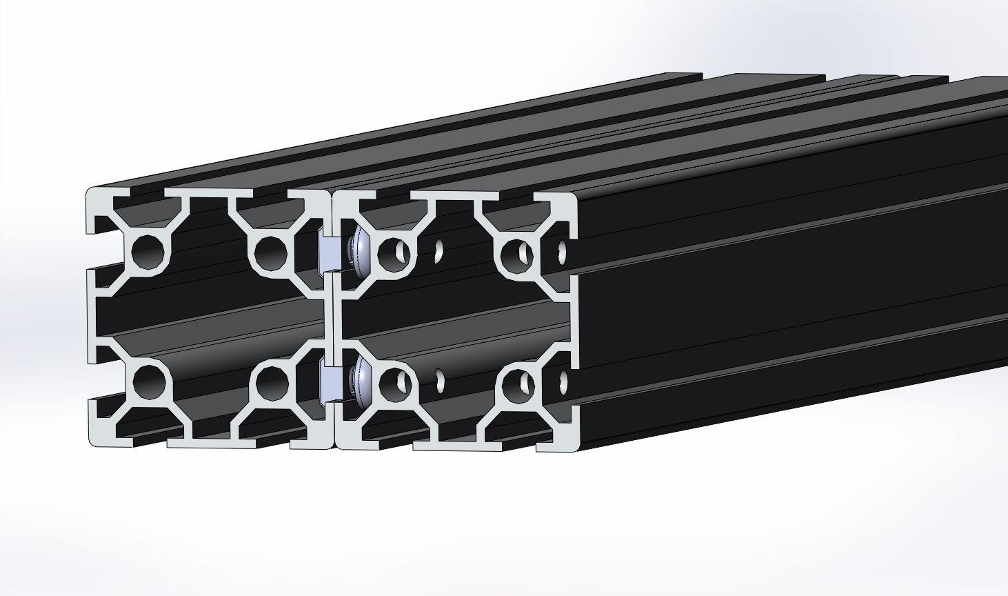

Почитал я выходные, посчитал: Пришел к выводу, что делать станину из профиля 90*90, это как зарыть деньги в землю. Основной минус, в том что профиль не реально соединить по длине
напомню сечение профиля (2982 просмотра) <a class='original' href='./download/file.php?id=101587&mode=view' target=_blank>Загрузить оригинал (31.08 КБ)</a>
Сверлиться через центр, как с прямоугольным профилем это бред и изврат. Соединенный только у торцов, не будет работать плитой. Собранный сверху и снизу на плиты.... Цена на станину 600*1000 = 32 000р +2 плиты сверху снизу + крепеж... больше 40 000 только за пустую станину... Мне кажется за эту сумму уже железо с обработкой где то рядом...
Если же взять Профильную трубу АД31Т1 80*40*4 на ребро. Собрать на крепеж и смолу. Жесткость будет в разы выше. В первую очередь за счет плоскости соприкосновения между профилями. При этом стоимость плиты укладывается в 20 000. Если профиль расположить плашмя то 10 000. Ситуацию также печалит тот факт, что Алюмика продает 90*90 только по 3 метра... а это 16 500.
Профиль же на балку можно взять такой
prof StepMOTOReN.jpg (2982 просмотра) <a class='original' href='./download/file.php?id=101588&mode=view' target=_blank>Загрузить оригинал (170.05 КБ)</a>
Его продают по 1м ~ 4000р, и при желании можно взять 3 метра за 12 000 и его так же положить под рельсы Х
И что то не могу пока придумать из чего делать сам стол. чтобы не сильно толстый. В каталоге поставщиков есть АМГ2Н 32*18*4. АМГ2Н пойдет на стол? (если он еще в наличие есть..) а поверх него, перпендикулярно. Плиту с Т-пазом. Толщина стенок 3мм
aluminum profile 100x16.jpg (3.23 КБ) 2982 просмотра
И еще для себя хотел бы понять один момент, связанный с желанием заполнить профиль чем нибудь. Прощу прощения за глупые вопросы, но я не механик, я электронщик и сопромат изучал в общем виде. Так вот жесткость к которой так стремимся, она должна предотвратить от вибраций, сдвинуть их в сторону более низких частот, тем самым избежать резонанса? Тогда может имеет смысл в более мягких материалах? Станину делают из чугуна т.к. он мягче стали, и больше поглощает колебаний? В одной из тем Графа видел предложение (не от Графа), обклеить внутреннюю полость профиля автомобильной вибро изоляцией. Она очень хорошо липнет сохраняет свои свойства длительный период времени. Но там использовался фольгированный материал. В свое время на авторынках был и не фольгированный, к нему уже возможно клеить что то еще. А если после обклейки полость еще и заполнить чем то похожим на битумную мастику? Как минимум петь станет тише? может толк выйдет? или заполнять надо непременно чем то твердым?

point писал(а):Цена на станину 600*1000 = 32 000р +2 плиты сверху снизу + крепеж... больше 40 000 только за пустую станину... Мне кажется за эту сумму уже железо с обработкой где то рядом...
Странная математика, я на всю свою станинку уложился в 10-11 метров профиля, а она почти в 2 раза больше.
Да и сверлится насквозь в паз, и через него крепится + проклеивается. Таскали этот бутер раз 5 туда сюда, ни намека на прогиб

Все написанное относится к конкретному профилю из твери
Профиль 90*90, станина 585*1000, это 6 метровых палок, если вдоль, поперек не считал. Этот профиль продают по 5500 за м. кратно 3м. итого 6м*5500 = 33000. Остальное я считал на 2 плиты 585*1000*5 + Т-гайкии болты на крепление плиты к профилю (очень примерно с округлением)
Можно пояснить, "сверлится насквозь в паз", это ближе к 1 или 2?
1 (2943 просмотра) <a class='original' href='./download/file.php?id=101602&mode=view' target=_blank>Загрузить оригинал (114.23 КБ)</a>
1
2 (2943 просмотра) <a class='original' href='./download/file.php?id=101603&mode=view' target=_blank>Загрузить оригинал (110.27 КБ)</a>
2
И кстати видно площадь соприкосновения профилей
31.jpg (2936 просмотров) <a class='original' href='./download/file.php?id=101604&mode=view' target=_blank>Загрузить оригинал (109.52 КБ)</a>

Первый вариант, грубо говоря первый ставишь, вставляешь гайки, второй сверлишь насквозь, шляпка больше паза, вставляешь через просверленное затягивать, далее следующий насквозь со смещением

MGG писал(а):Первый вариант, грубо говоря первый ставишь, вставляешь гайки, второй сверлишь насквозь, шляпка больше паза, вставляешь через просверленное затягивать, далее следующий насквозь со смещением
Сразу видно, что не сам станину скручивал. ;)
Отверстие в профили сверлится, такого диаметра чтобы шестигранный ключ пролез, а не шляпка болта.
Сборка профилей станины1.JPG (2864 просмотра) <a class='original' href='./download/file.php?id=101657&mode=view' target=_blank>Загрузить оригинал (250.23 КБ)</a>
А скручиваются они вот так:
Сборка профилей станины.JPG (2864 просмотра) <a class='original' href='./download/file.php?id=101658&mode=view' target=_blank>Загрузить оригинал (147.12 КБ)</a>

ultrus писал(а):Отверстие в профили сверлится, такого диаметра чтобы шестигранный ключ пролез, а не шляпка болта.
я просто мастер объяснений.
вот именно это я и говорил
mgg писал(а):шляпка больше паза
я еще сверлил отверстия не чисто под шестигранник, а с запасом так, десяточкой, чтоб легко можно было если что его чуть туда-сюда подтянуть

ultrus писал(а): Отверстие в профили сверлится, такого диаметра чтобы шестигранный ключ пролез, а не шляпка болта.
Дык, так ведь можно только близко к торцам стягивать, а посередине - фиг. Или того и требуется?

Dimka_almighty писал(а):Дык, так ведь можно только близко к торцам стягивать, а посередине - фиг. Или того и требуется?
так а кто мешает протолкнуть болт с гайкой глубоко к центру и там затянуть сквозь дырку? посветить фонариком, чтобы под дыркой болтик остановился и крутить..

я как делал, вкручивал в гайку немного винт, устанавливал на нужные места, с одной стороны подпирал пластилином, и плоскость к плоскости одевал профиль, на все про все ушло не много времени.
