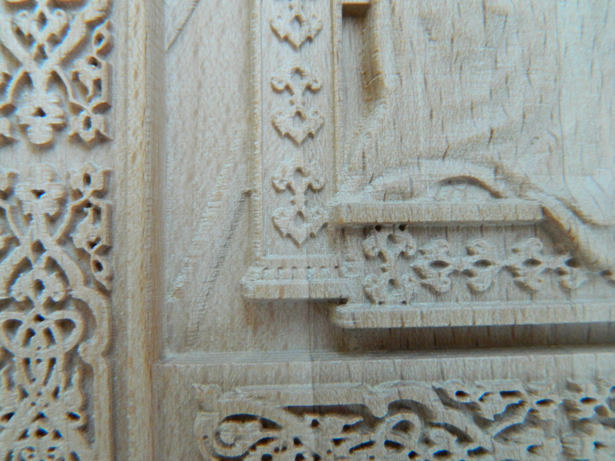

Запилил на станке рельеф. Результатом остался доволен. На черновую и чистовую обработку в общей сложности ушло 10 часов
Черновая фреза - концевая 6мм
Чистовая фреза - конусная сферическая 6мм, полный угол конуса 10.2гр, радиус носика 0.25мм
Вырезал из буковой разделочной доски

Зачем для такого плавного рельефа R0.25?
За "чистку" воздухом я по рукам дал бы... лучше палкой. :hehehe:
Не показывайте своим (и не только) клиентам вредные примеры.
А вы догадайтесь сами зачем для такого "плавного" рельефа я взял фрезу с таким мальньким радиусом скругления. Всмотритесь в рельеф, особенно где лицо.
Палкой говорите? Ну приедьте и дайте... Палкой по рукам. Раз вы сами так сказали. Я лично стараюсь следить за выражениями и на форуме и в жизни - чтоб потом где нибудь действительно не получить палкой.
Клиентам я сам знаю что показывать. Клиентам нужно показывать вещь такой как она есть - без преукрас. Был бы пылесос под рукой - стал бы сдувать воздухом? Я в основном по люминю работаю, дерево очень редко. Поэтому без пылесоса.

CNC-Logic писал(а):Запилил на станке рельеф. Результатом остался доволен.
В какой программе резал?

Всё в том же арткаме.
Сообщения: 2893
Re: Бюджетный станок 1100*680 по алюминию
CNC-Logic писал(а):shalek
не делал а резал: Mach3 наверное?

shalek писал(а):не делал а резал: Mach3 наверное?
Да, именно в нём.

Я уже ранее выкладывал фото для сравнения как режет Mach3 (с правильными настройками) и как режет Ncstudio одну и ту же УП.
Не помню где, поэтому повторю:
Mach3
DSCN4368-1.jpg (2875 просмотров) <a class='original' href='./download/file.php?id=98086&mode=view' target=_blank>Загрузить оригинал (1.36 МБ)</a>
Ncstudio 5.5.60
DSCN4369-1.jpg (2875 просмотров) <a class='original' href='./download/file.php?id=98087&mode=view' target=_blank>Загрузить оригинал (1.54 МБ)</a>
Мое чисто субъективное мнение: Mach3 нехило "замыливает" рельеф.

shalek писал(а):Мое чисто субъективное мнение: Mach3 нехило "замыливает" рельеф.
а если ползунок замыливания в маче пониже сделать? сильно время обработки вырастает?

donvictorio писал(а):а если ползунок замыливания в маче пониже сделать?
А есть такой? :hehehe:

В маче можно поиграться с настройками генерал конфига: а именно со столбцом где прописаны функции "сглаживания тректории". Была неприятная ситуация 4 года назад, когда делал таблички из двухслойного пластика - там где должны быть чёткие углы, происходили скругления, тогда поменял эти настройки как советовал Михаил Юров - стало нормально - углы как углы. НЦстудио мне интересно попробовать для расширения кругозора - но пока работа, работа.... и ещё раз работа.
