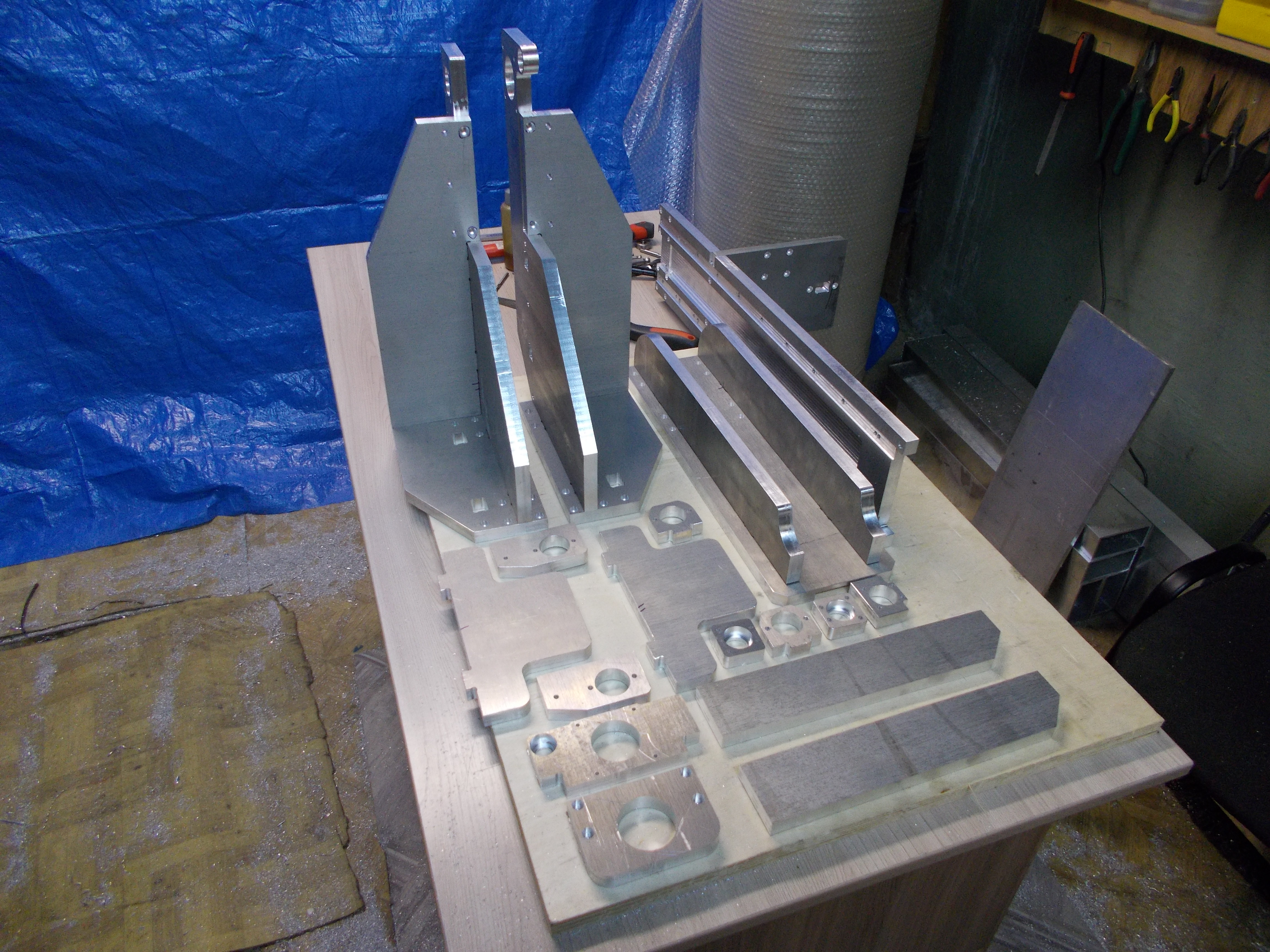

Неполный комплект деталей для нового станка с увеличенной Z
DSCN0173.JPG (3242 просмотра) <a class='original' href='./download/file.php?id=97268&mode=view' target=_blank>Загрузить оригинал (3.35 МБ)</a>
DSCN0176.JPG (3242 просмотра) <a class='original' href='./download/file.php?id=97269&mode=view' target=_blank>Загрузить оригинал (3.57 МБ)</a>

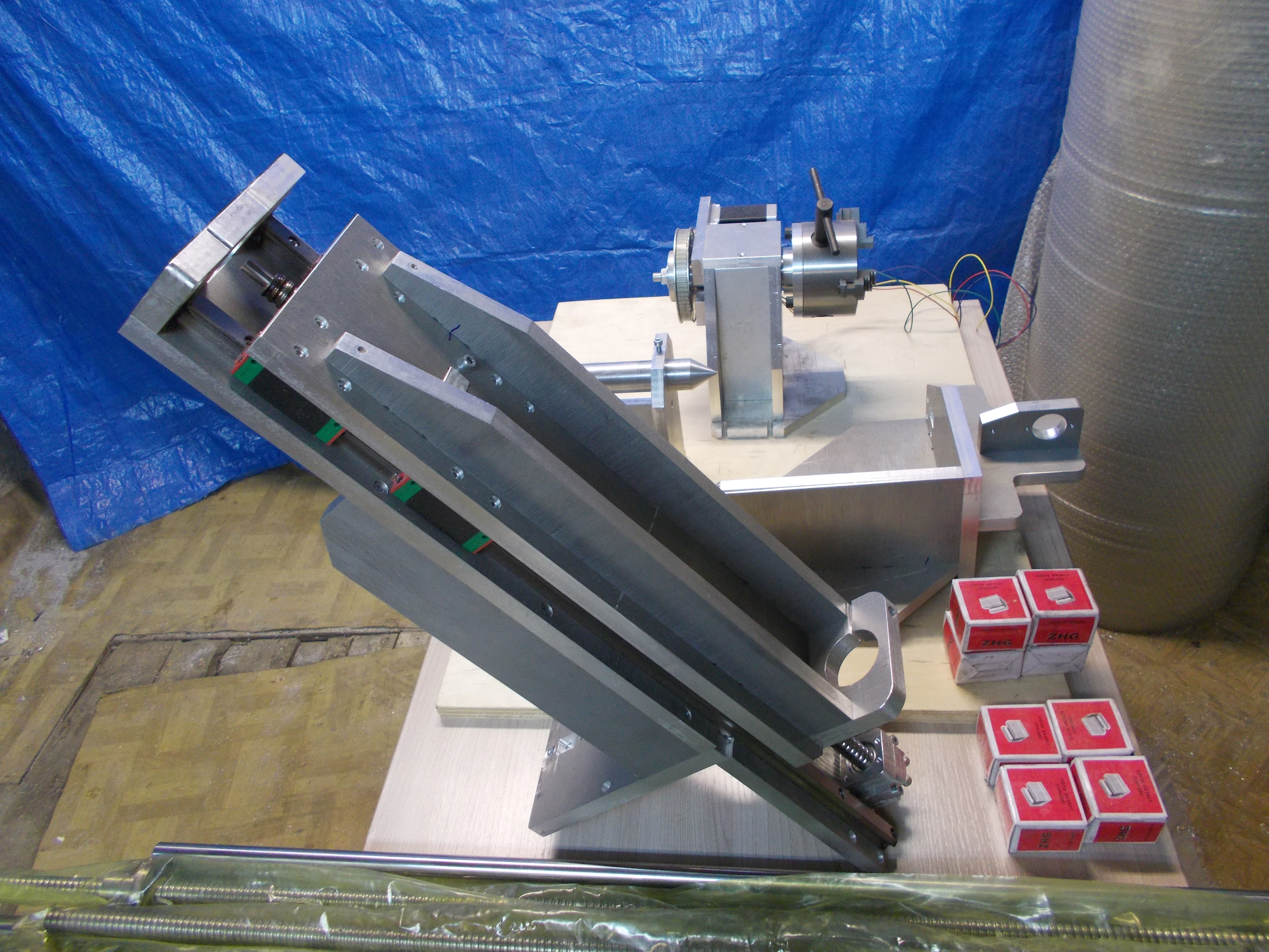

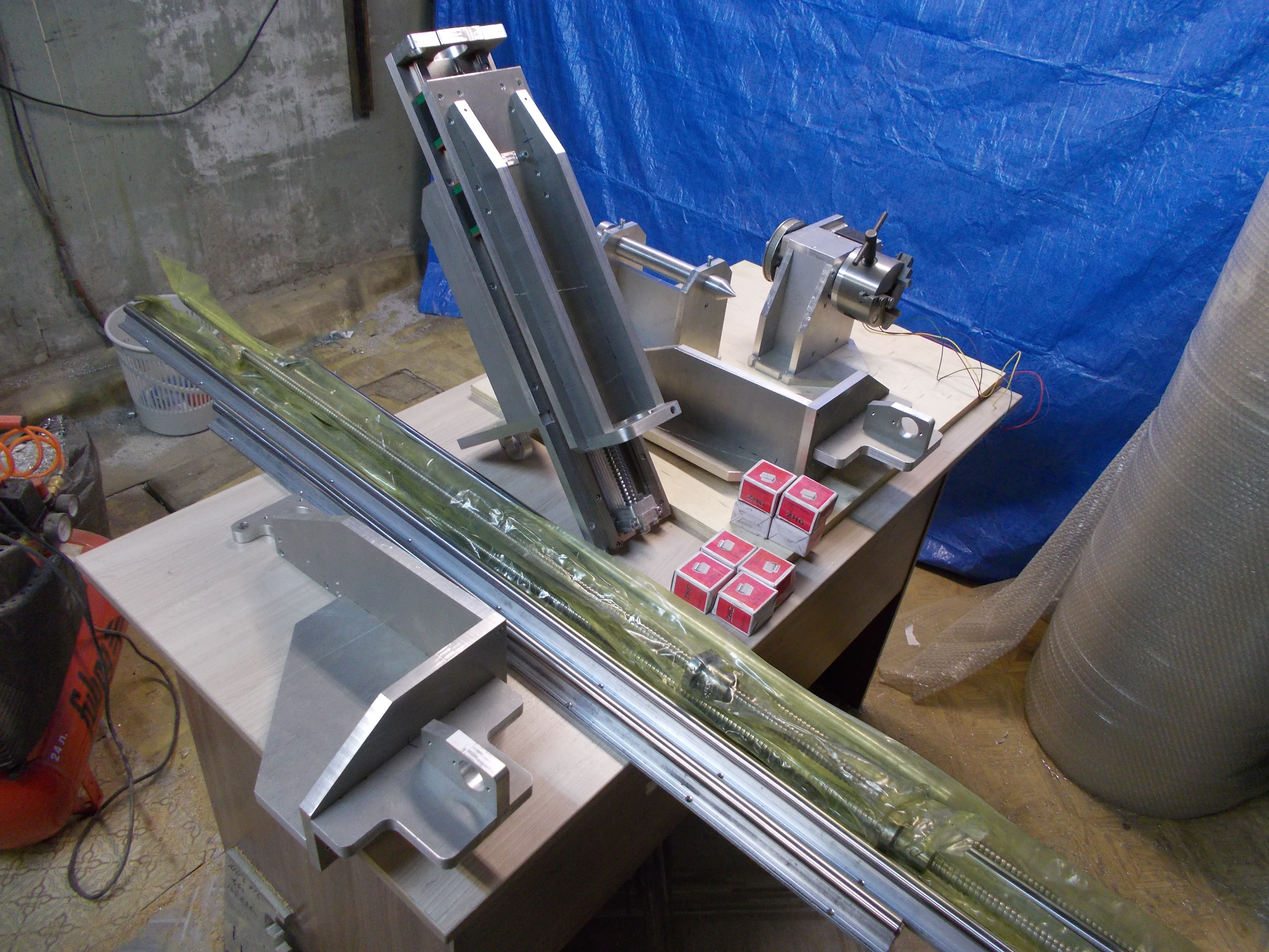

Близится сборка станка 1100*680 с большой осью Z и поворотной осью
DSCN0214.JPG (2877 просмотров) <a class='original' href='./download/file.php?id=98072&mode=view' target=_blank>Загрузить оригинал (3.34 МБ)</a>
DSCN0215.JPG (2877 просмотров) <a class='original' href='./download/file.php?id=98073&mode=view' target=_blank>Загрузить оригинал (3.5 МБ)</a>
