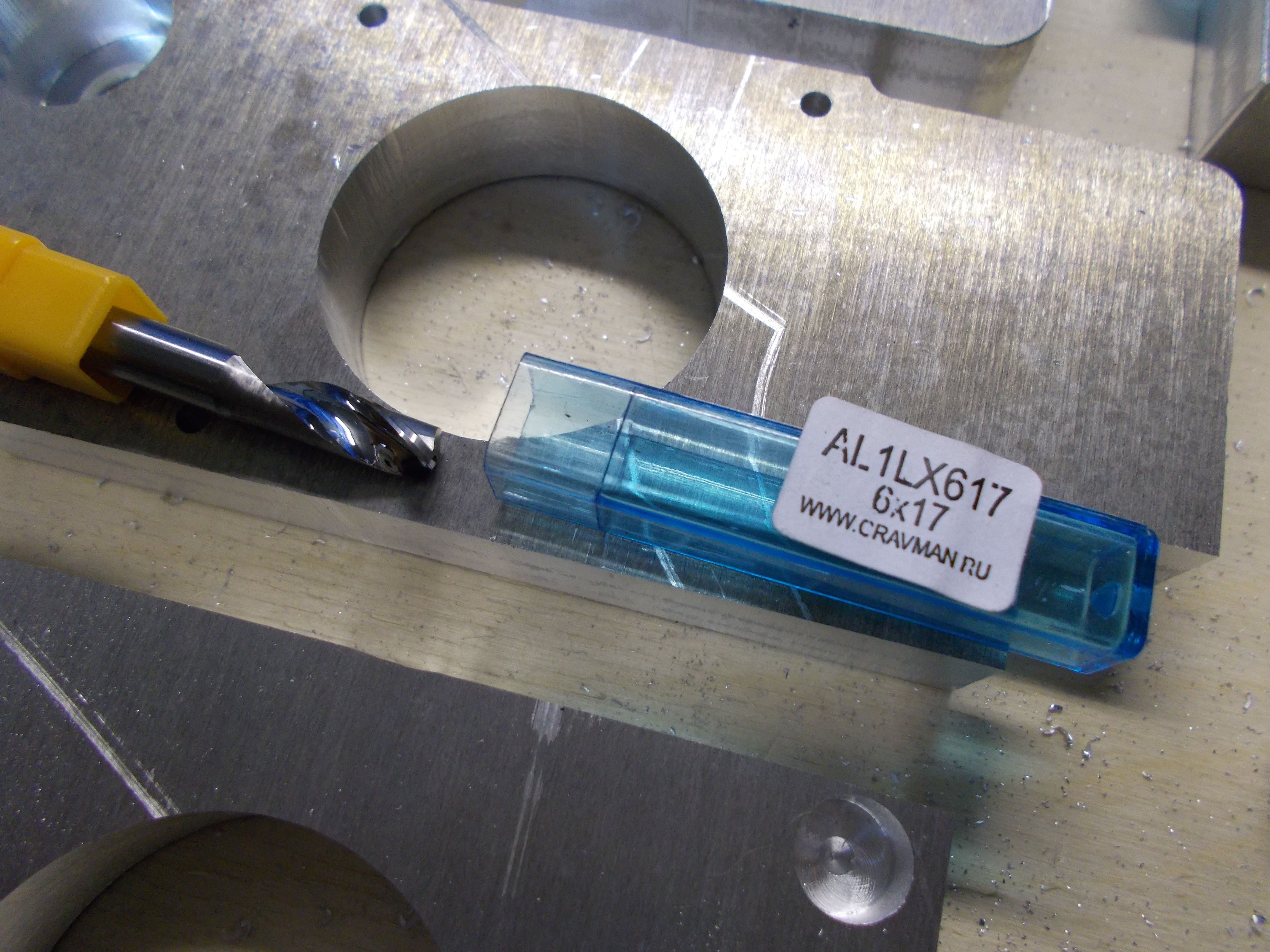

Для раскроя АМг-6 толщиной 14мм использую такую однозубую 6мм фрезу. Она мне нравится тем что вообще не греется и к ней ничего не прилипает в отличие от двузубой.
DSCN0182.JPG (3257 просмотров) <a class='original' href='./download/file.php?id=97271&sid=0447031e17ca923771c6de752c749dd4&mode=view' target=_blank>Загрузить оригинал (3.49 МБ)</a>
Но есть одно "но". Рабочий диаметр у неё абсолютно не 6мм - он меньше. Это нужно учитывать в программе. По этому сейчас я сначала делаю все точные отверстия под подшипники - с целью вычислить её истинный рабочий диаметр - потом этот диаметр фрезы использую для расчёта всех остальных УП. Двузубые фрезы мне не подошли - постоянные налипания и качество поверхности. С однозубой лучьше, несмотря на то что она почти в 2раза дороже.

CNC-Logic писал(а):Но есть одно "но". Рабочий диаметр у неё абсолютно не 6мм - он меньше
Не факт. Возможно биение фрезы, при этом есть зависимость от положения фрезы в цанге. Попробуйте повернуть фрезу в цанге на 180 градусов и проверьте еще раз.

Лодочник
Приложил однозубую фрезу к шлифованной плитке: между поверхностью плитки и режущей кромкой на свет виден зазор. В него с напрягом пролезает пластинка щупа 0.1мм.
Согласен: развернув фрезу в цанге - картина наверняка поменяется так как кресс бьёт.

у однозубой и будет зазор. Это затыловка. Иначе она резать не будет. И диаметр у нее штангелем не померять.

Фрезернул круг нужного диаметра - померил фактический его диаметр - произвёл вычисления "реального диаметра фрезы" - и внёс коррективы в базу инструмента арткама. Муторно - но по другому пока никак.
Двузубая фреза в этом плане лучше - можно поднять режимы и померить её реальный диаметр тем же микрометром. Двузубую по АМГ-6 пока не использую, так как на неё всё налипает, когда проведу на станок подачу СОЖ - можно будет работать ещё более полноценно
