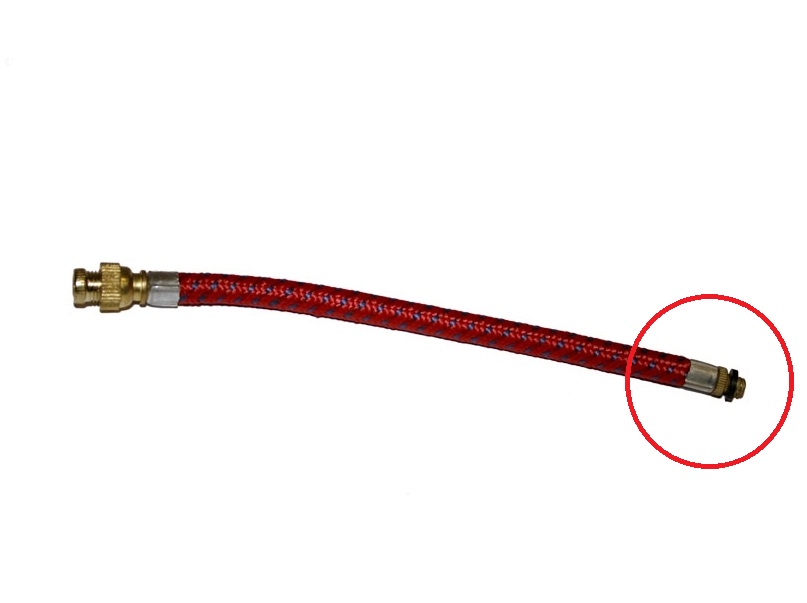

В ходе эксплуатации выявил неудобство обслуживания оси У.
От шланга велосипедного насоса был отрезан штуцер
велосипед.jpg (11594 просмотра) <a class='original' href='./download/file.php?id=67872&sid=a4d76eeab0c40d8b8d7737ace77c3781&mode=view' target=_blank>Загрузить оригинал (33.49 КБ)</a>
И ввернут в гайку ШВП.Диаметр штуцера несколько меньше,но сантехнический лен исправил ситуацию.
DSCF2936.JPG (11594 просмотра) <a class='original' href='./download/file.php?id=67873&sid=a4d76eeab0c40d8b8d7737ace77c3781&mode=view' target=_blank>Загрузить оригинал (158.68 КБ)</a>
В автозапчастях был куплен шланг в матерчатой оплетке,одним концом одет на штуцер от велонасоса.На другом конце шланга встал штуцер от шланга смазки выжимного подшипника УАЗ
шланг.jpg (11594 просмотра) <a class='original' href='./download/file.php?id=67874&sid=a4d76eeab0c40d8b8d7737ace77c3781&mode=view' target=_blank>Загрузить оригинал (26.81 КБ)</a>
Собственно фото станка:
DSCF2938.JPG (11594 просмотра) <a class='original' href='./download/file.php?id=67875&sid=a4d76eeab0c40d8b8d7737ace77c3781&mode=view' target=_blank>Загрузить оригинал (181.94 КБ)</a>
DSCF2942.JPG (11594 просмотра) <a class='original' href='./download/file.php?id=67876&sid=a4d76eeab0c40d8b8d7737ace77c3781&mode=view' target=_blank>Загрузить оригинал (198.83 КБ)</a>
В УАЗовский штуцер вворачивается шланг шприца,и вуаля!Для удобства работы шлан жестко не закреплял.

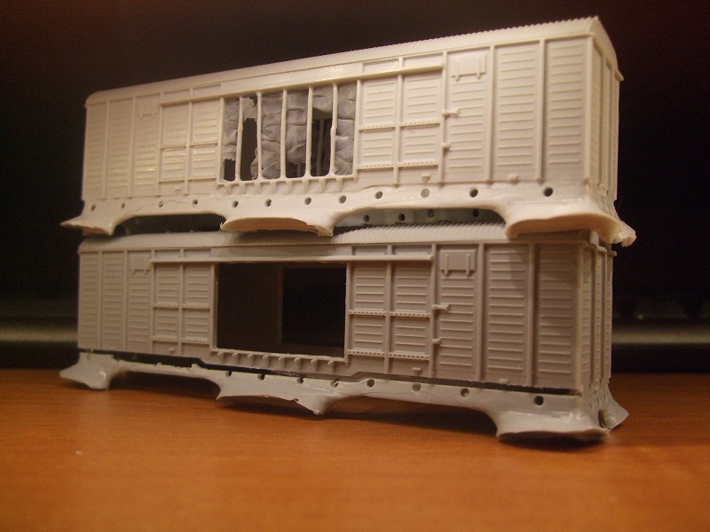

Фото вагончика?Пожалуйста:
SDC14613.jpg (11583 просмотра) <a class='original' href='./download/file.php?id=67877&sid=a4d76eeab0c40d8b8d7737ace77c3781&mode=view' target=_blank>Загрузить оригинал (167.21 КБ)</a>
Это смоляные копии,скажу сразу лил мастер.На этом фото лучше видно,мастер-модель прозрачна.Несколько вагонов 11-217 скоро пополнят мою скромную коллекцию.Буквально вчера получил отливки.
Длина вагона около 115мм,масштаб 1:120

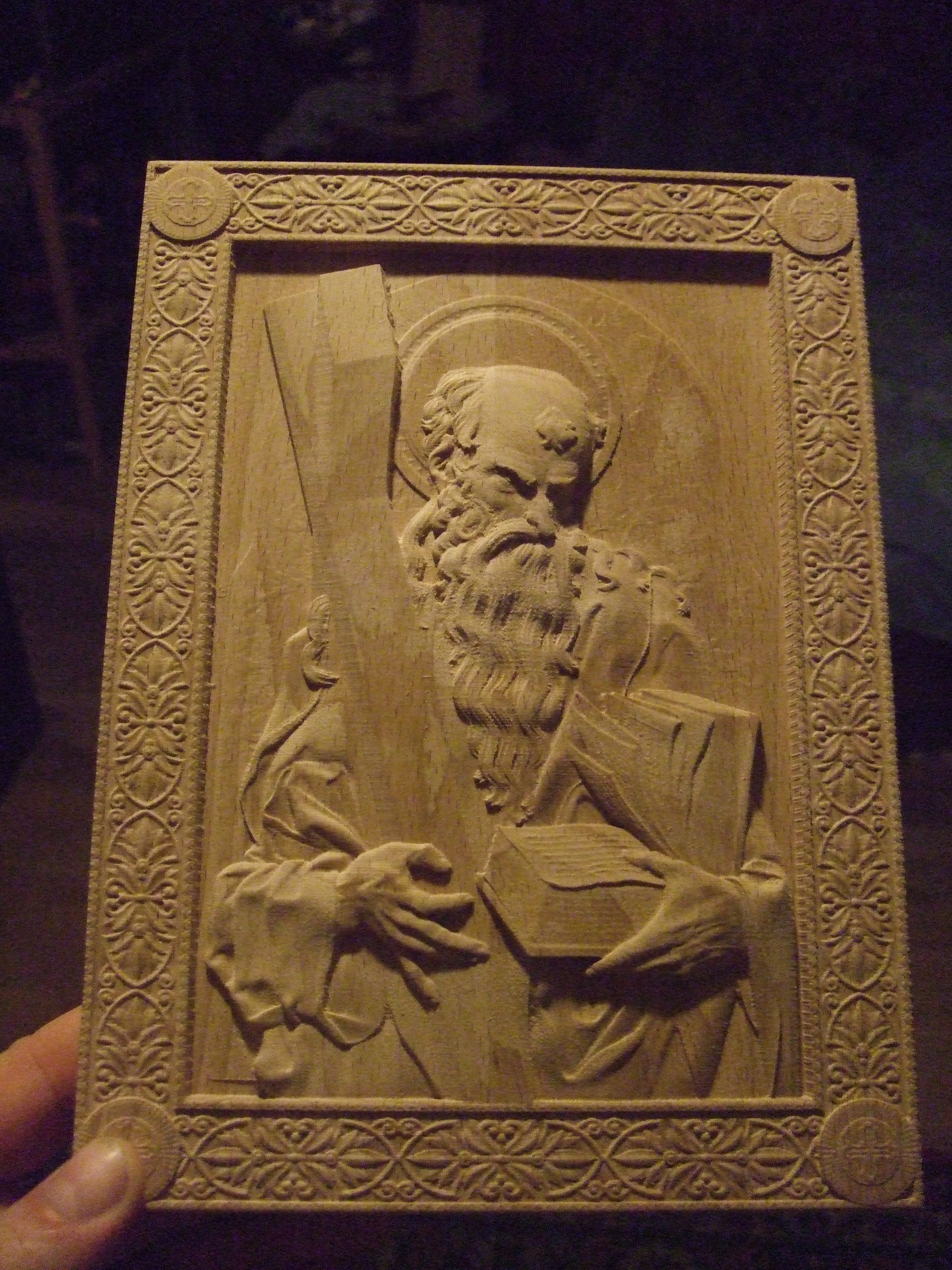

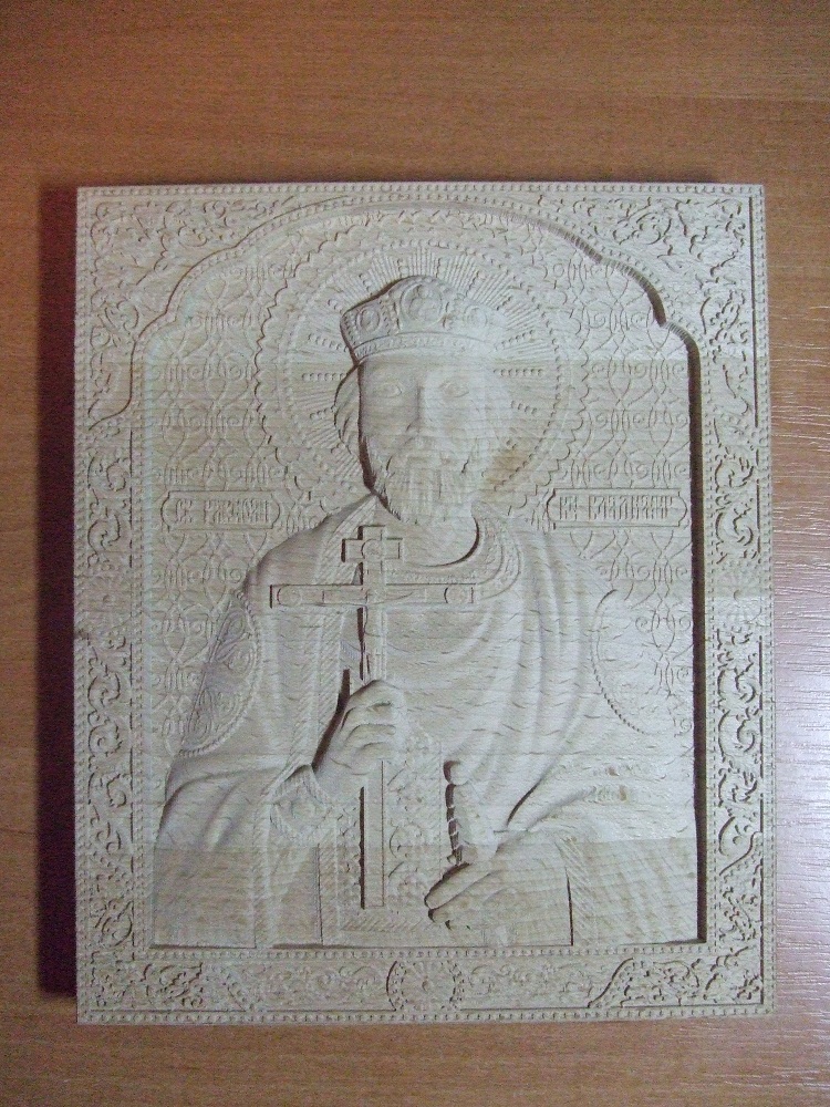

Немного попробовал резать дерево:
Первая работа,Сергий Радонежский,делал для сына.Модель иконы взята в инете,раму делал сам.
DSCF2826.JPG (11569 просмотров) <a class='original' href='./download/file.php?id=67878&sid=a4d76eeab0c40d8b8d7737ace77c3781&mode=view' target=_blank>Загрузить оригинал (305.74 КБ)</a>
Материал - бук,покрыта маслом.
По просьбам близких людей:
Князь Владимир
DSCF2823.JPG (11569 просмотров) <a class='original' href='./download/file.php?id=67879&sid=a4d76eeab0c40d8b8d7737ace77c3781&mode=view' target=_blank>Загрузить оригинал (380.79 КБ)</a>
Только из-под фрезы.Бук.
Апостол Андрей
DSCF2905.JPG (11569 просмотров) <a class='original' href='./download/file.php?id=67880&sid=a4d76eeab0c40d8b8d7737ace77c3781&mode=view' target=_blank>Загрузить оригинал (2.67 МБ)</a>
В душевую,на работу
DSCF2827.JPG (11569 просмотров) <a class='original' href='./download/file.php?id=67881&sid=a4d76eeab0c40d8b8d7737ace77c3781&mode=view' target=_blank>Загрузить оригинал (226.35 КБ)</a>
Хвойный щит.
Все модели были скачаны в инете.

Din писал(а):Это смоляные копии,скажу сразу лил мастер
А мастер-модель делали на станке? Из оргстекла?
Din
Сообщения: 274
Зарегистрирован: 22 янв 2014, 15:01
Репутация: 89
Настоящее имя: Саша
Re: Станочек для нужд моделиста.
Сообщение Din »
Да,детали мастер-модели вырезаны из оргстекла на станке.
