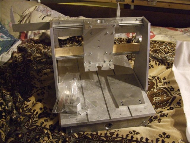

Через некоторое время приехала ко мне механика
f71ecfa1567d.jpg (11606 просмотров) <a class='original' href='./download/file.php?id=67861&sid=1e592c86085210081df73f41cf8f8d66&mode=view' target=_blank>Загрузить оригинал (73.6 КБ)</a>

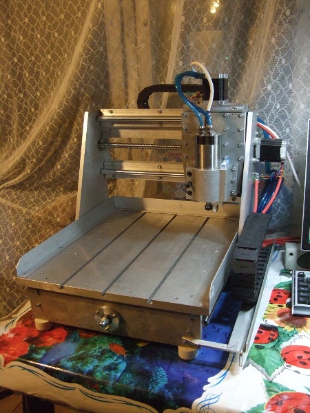

Заказал электронику,недостающие железки,шпиндель.Собрал,покрутил движки,все пашет!
Через пару недель включаю,а он отказывается работать :thinking: Переустанавливалась винда,MACH3... В итоге заработал,но совсем безглючной работы MACH3(лицензия,не русифицированный) добиться не удалось,изредка случаются неприятные моменты.
Рабочая зона 278х257х50[/b]
Обрабатываемые материалы:Дерево,пластик,цветные металлы.
В ходе сборки станок был немного доработан под мои запросы.Добавлен бортик из алюминиевого уголка чтобы стружка не разлеталась,установлен шпиндель водяного охлаждения 800w.Под станину подставлены виброопоры - резиновые отбойники для дверей,куплены в хозтоварах.

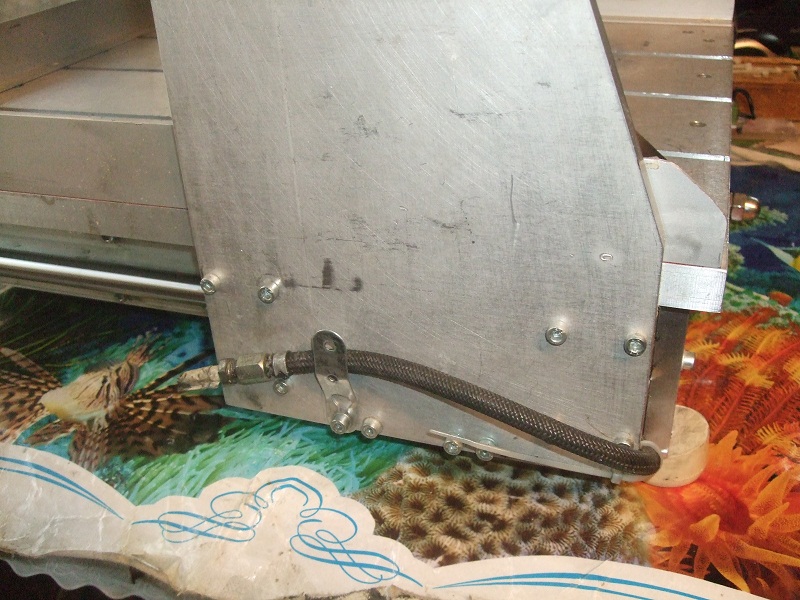

В ходе эксплуатации выявил неудобство обслуживания оси У.
От шланга велосипедного насоса был отрезан штуцер
велосипед.jpg (11587 просмотров) <a class='original' href='./download/file.php?id=67872&sid=1e592c86085210081df73f41cf8f8d66&mode=view' target=_blank>Загрузить оригинал (33.49 КБ)</a>
И ввернут в гайку ШВП.Диаметр штуцера несколько меньше,но сантехнический лен исправил ситуацию.
DSCF2936.JPG (11587 просмотров) <a class='original' href='./download/file.php?id=67873&sid=1e592c86085210081df73f41cf8f8d66&mode=view' target=_blank>Загрузить оригинал (158.68 КБ)</a>
В автозапчастях был куплен шланг в матерчатой оплетке,одним концом одет на штуцер от велонасоса.На другом конце шланга встал штуцер от шланга смазки выжимного подшипника УАЗ
шланг.jpg (11587 просмотров) <a class='original' href='./download/file.php?id=67874&sid=1e592c86085210081df73f41cf8f8d66&mode=view' target=_blank>Загрузить оригинал (26.81 КБ)</a>
Собственно фото станка:
DSCF2938.JPG (11587 просмотров) <a class='original' href='./download/file.php?id=67875&sid=1e592c86085210081df73f41cf8f8d66&mode=view' target=_blank>Загрузить оригинал (181.94 КБ)</a>
DSCF2942.JPG (11587 просмотров) <a class='original' href='./download/file.php?id=67876&sid=1e592c86085210081df73f41cf8f8d66&mode=view' target=_blank>Загрузить оригинал (198.83 КБ)</a>
В УАЗовский штуцер вворачивается шланг шприца,и вуаля!Для удобства работы шлан жестко не закреплял.
