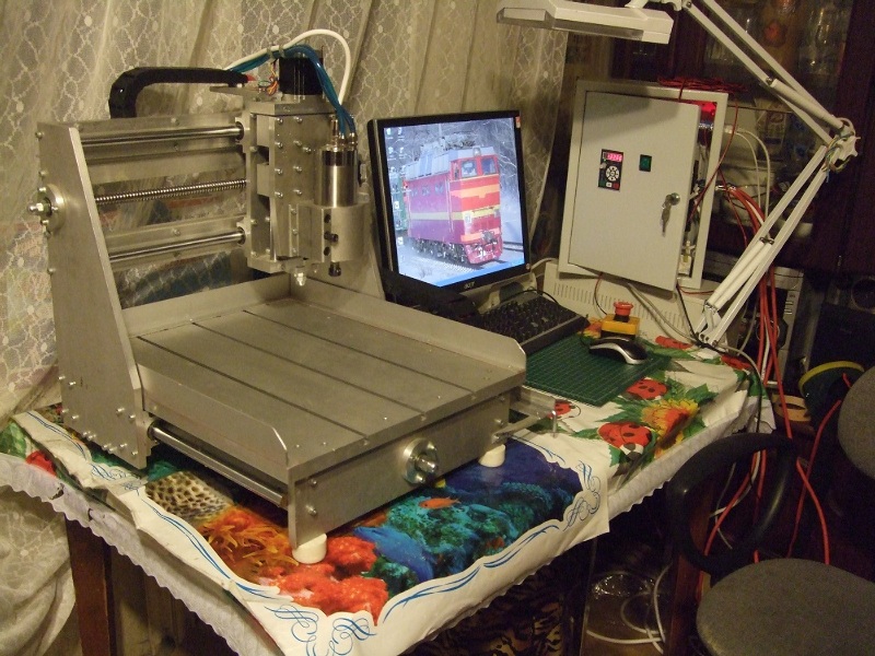

Увлекаюсь ж/д моделизмом,кстати смотрю у меня на форуме коллега появился :good: ,со временем встал вопрос о приобретении станка.Станок должен был обрабатывать пластик,но не исключалась работа с дюралью/латунью.Начал читать форумы,делал наброски деталей будущего станка.И на местной барахолке встретил довольно интересное предложение о продаже станка по частям.Станок изначально автором затачивался под дюраль,списались,договорились...
Через некоторое время приехала ко мне механика
f71ecfa1567d.jpg (11614 просмотров) <a class='original' href='./download/file.php?id=67861&sid=78877207d4ffabb746f56c002643178c&mode=view' target=_blank>Загрузить оригинал (73.6 КБ)</a>
Заказал электронику,недостающие железки,шпиндель.Собрал,покрутил движки,все пашет!
Через пару недель включаю,а он отказывается работать :thinking: Переустанавливалась винда,MACH3... В итоге заработал,но совсем безглючной работы MACH3(лицензия,не русифицированный) добиться не удалось,изредка случаются неприятные моменты.
Рабочая зона 278х257х50[/b]
Обрабатываемые материалы:Дерево,пластик,цветные металлы.
В ходе сборки станок был немного доработан под мои запросы.Добавлен бортик из алюминиевого уголка чтобы стружка не разлеталась,установлен шпиндель водяного охлаждения 800w.Под станину подставлены виброопоры - резиновые отбойники для дверей,куплены в хозтоварах.

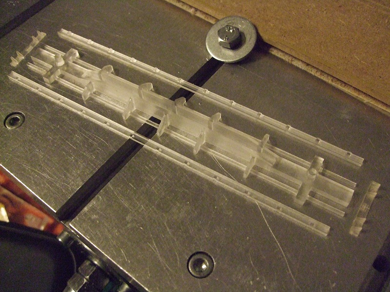

Чуть больше года назад начал осваивать чудо-технику:
Детали платформы (11614 просмотров) <a class='original' href='./download/file.php?id=67870&sid=78877207d4ffabb746f56c002643178c&mode=view' target=_blank>Загрузить оригинал (218.91 КБ)</a>
Детали платформы
Вырезан постеночно,потом склеен. (11614 просмотров) <a class='original' href='./download/file.php?id=67871&sid=78877207d4ffabb746f56c002643178c&mode=view' target=_blank>Загрузить оригинал (137.24 КБ)</a>

Собственно фото станка:
DSCF2938.JPG (11595 просмотров) <a class='original' href='./download/file.php?id=67875&sid=78877207d4ffabb746f56c002643178c&mode=view' target=_blank>Загрузить оригинал (181.94 КБ)</a>
DSCF2942.JPG (11595 просмотров) <a class='original' href='./download/file.php?id=67876&sid=78877207d4ffabb746f56c002643178c&mode=view' target=_blank>Загрузить оригинал (198.83 КБ)</a>
В УАЗовский штуцер вворачивается шланг шприца,и вуаля!Для удобства работы шлан жестко не закреплял.

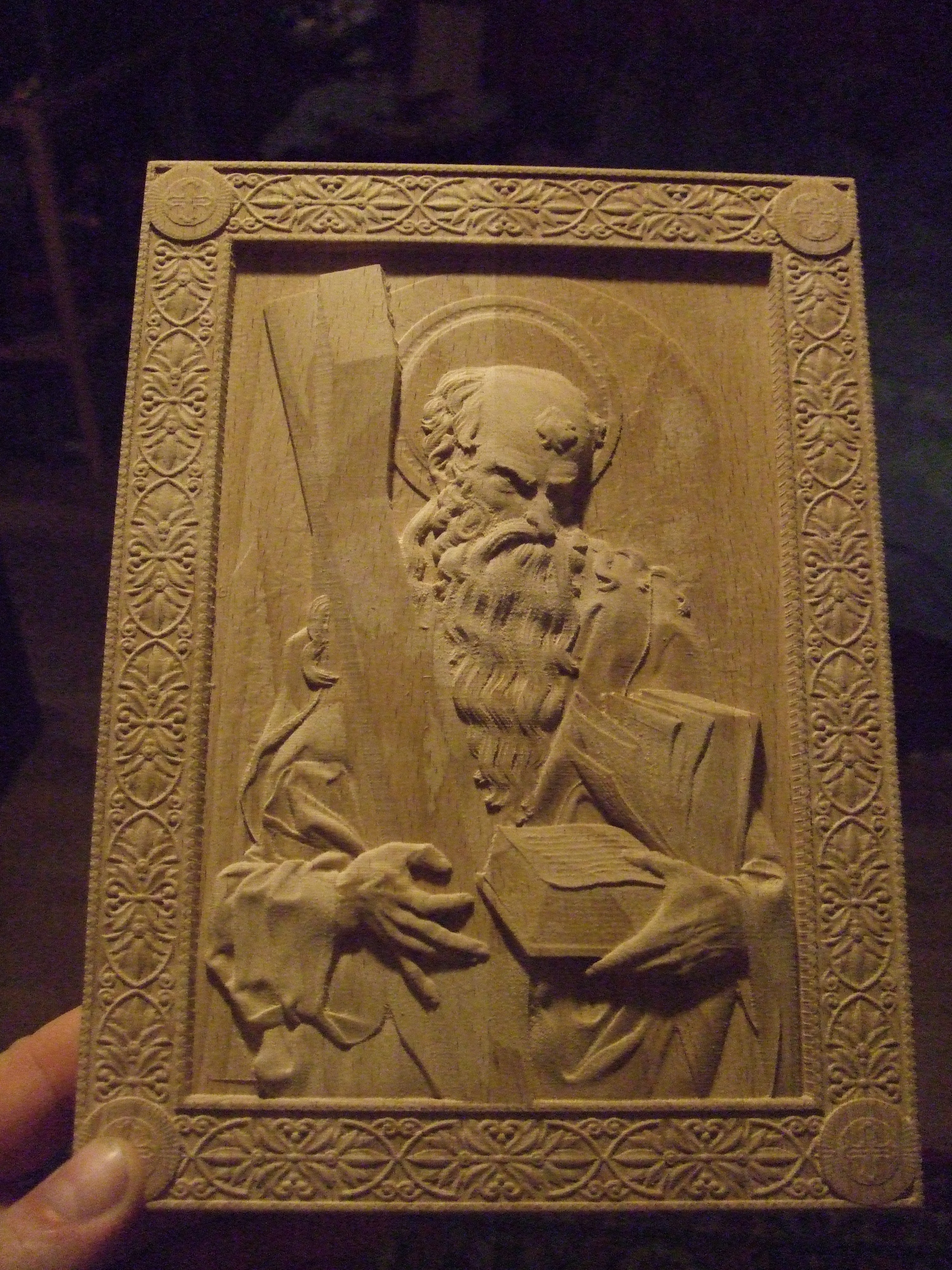

Немного попробовал резать дерево:
Первая работа,Сергий Радонежский,делал для сына.Модель иконы взята в инете,раму делал сам.
DSCF2826.JPG (11570 просмотров) <a class='original' href='./download/file.php?id=67878&sid=78877207d4ffabb746f56c002643178c&mode=view' target=_blank>Загрузить оригинал (305.74 КБ)</a>
Материал - бук,покрыта маслом.
По просьбам близких людей:
Князь Владимир
DSCF2823.JPG (11570 просмотров) <a class='original' href='./download/file.php?id=67879&sid=78877207d4ffabb746f56c002643178c&mode=view' target=_blank>Загрузить оригинал (380.79 КБ)</a>
Только из-под фрезы.Бук.
Апостол Андрей
DSCF2905.JPG (11570 просмотров) <a class='original' href='./download/file.php?id=67880&sid=78877207d4ffabb746f56c002643178c&mode=view' target=_blank>Загрузить оригинал (2.67 МБ)</a>
В душевую,на работу
DSCF2827.JPG (11570 просмотров) <a class='original' href='./download/file.php?id=67881&sid=78877207d4ffabb746f56c002643178c&mode=view' target=_blank>Загрузить оригинал (226.35 КБ)</a>
Хвойный щит.
Все модели были скачаны в инете.

Din писал(а):Это смоляные копии,скажу сразу лил мастер
А мастер-модель делали на станке? Из оргстекла?

Да,детали мастер-модели вырезаны из оргстекла на станке.
