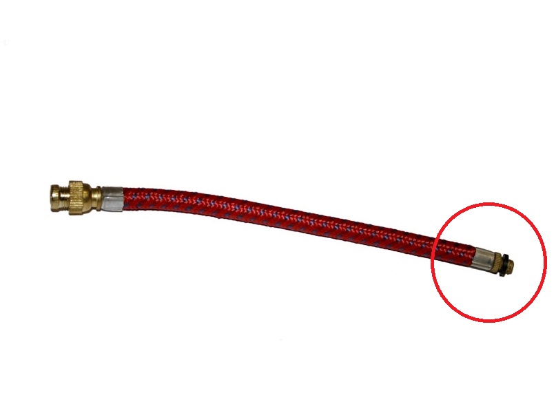

В ходе эксплуатации выявил неудобство обслуживания оси У.
От шланга велосипедного насоса был отрезан штуцер
велосипед.jpg (11381 просмотр) <a class='original' href='./download/file.php?id=67872&sid=10ce36db6a8b8b784fe3632d1783a51c&mode=view' target=_blank>Загрузить оригинал (33.49 КБ)</a>
И ввернут в гайку ШВП.Диаметр штуцера несколько меньше,но сантехнический лен исправил ситуацию.
DSCF2936.JPG (11381 просмотр) <a class='original' href='./download/file.php?id=67873&sid=10ce36db6a8b8b784fe3632d1783a51c&mode=view' target=_blank>Загрузить оригинал (158.68 КБ)</a>
В автозапчастях был куплен шланг в матерчатой оплетке,одним концом одет на штуцер от велонасоса.На другом конце шланга встал штуцер от шланга смазки выжимного подшипника УАЗ
шланг.jpg (11381 просмотр) <a class='original' href='./download/file.php?id=67874&sid=10ce36db6a8b8b784fe3632d1783a51c&mode=view' target=_blank>Загрузить оригинал (26.81 КБ)</a>
Собственно фото станка:
DSCF2938.JPG (11381 просмотр) <a class='original' href='./download/file.php?id=67875&sid=10ce36db6a8b8b784fe3632d1783a51c&mode=view' target=_blank>Загрузить оригинал (181.94 КБ)</a>
DSCF2942.JPG (11381 просмотр) <a class='original' href='./download/file.php?id=67876&sid=10ce36db6a8b8b784fe3632d1783a51c&mode=view' target=_blank>Загрузить оригинал (198.83 КБ)</a>
В УАЗовский штуцер вворачивается шланг шприца,и вуаля!Для удобства работы шлан жестко не закреплял.

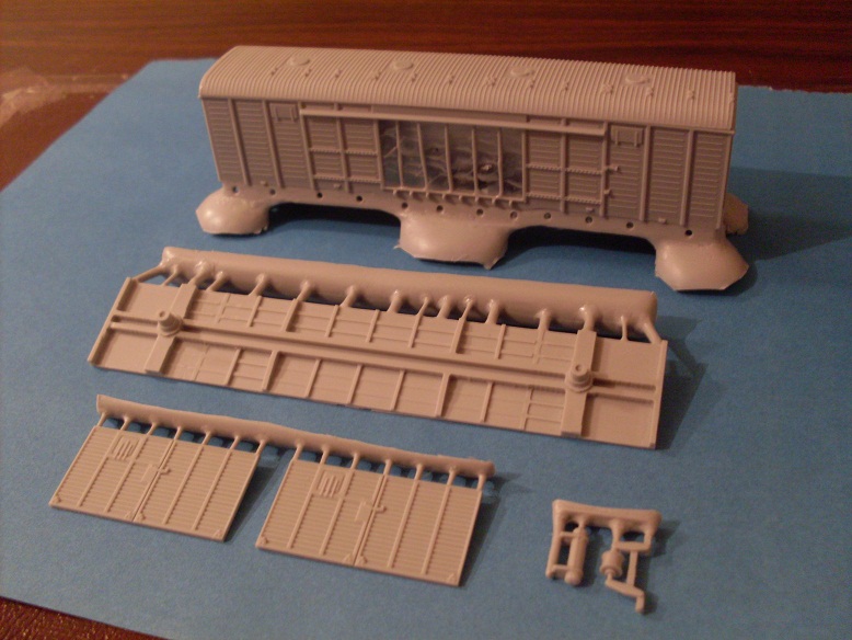

Фото вагончика?Пожалуйста:
SDC14613.jpg (11370 просмотров) <a class='original' href='./download/file.php?id=67877&sid=10ce36db6a8b8b784fe3632d1783a51c&mode=view' target=_blank>Загрузить оригинал (167.21 КБ)</a>
Это смоляные копии,скажу сразу лил мастер.На этом фото лучше видно,мастер-модель прозрачна.Несколько вагонов 11-217 скоро пополнят мою скромную коллекцию.Буквально вчера получил отливки.
Длина вагона около 115мм,масштаб 1:120

Din писал(а):Это смоляные копии,скажу сразу лил мастер
А мастер-модель делали на станке? Из оргстекла?
Din
Сообщения: 274
Зарегистрирован: 22 янв 2014, 15:01
Репутация: 89
Настоящее имя: Саша
Re: Станочек для нужд моделиста.
Сообщение Din »
Да,детали мастер-модели вырезаны из оргстекла на станке.

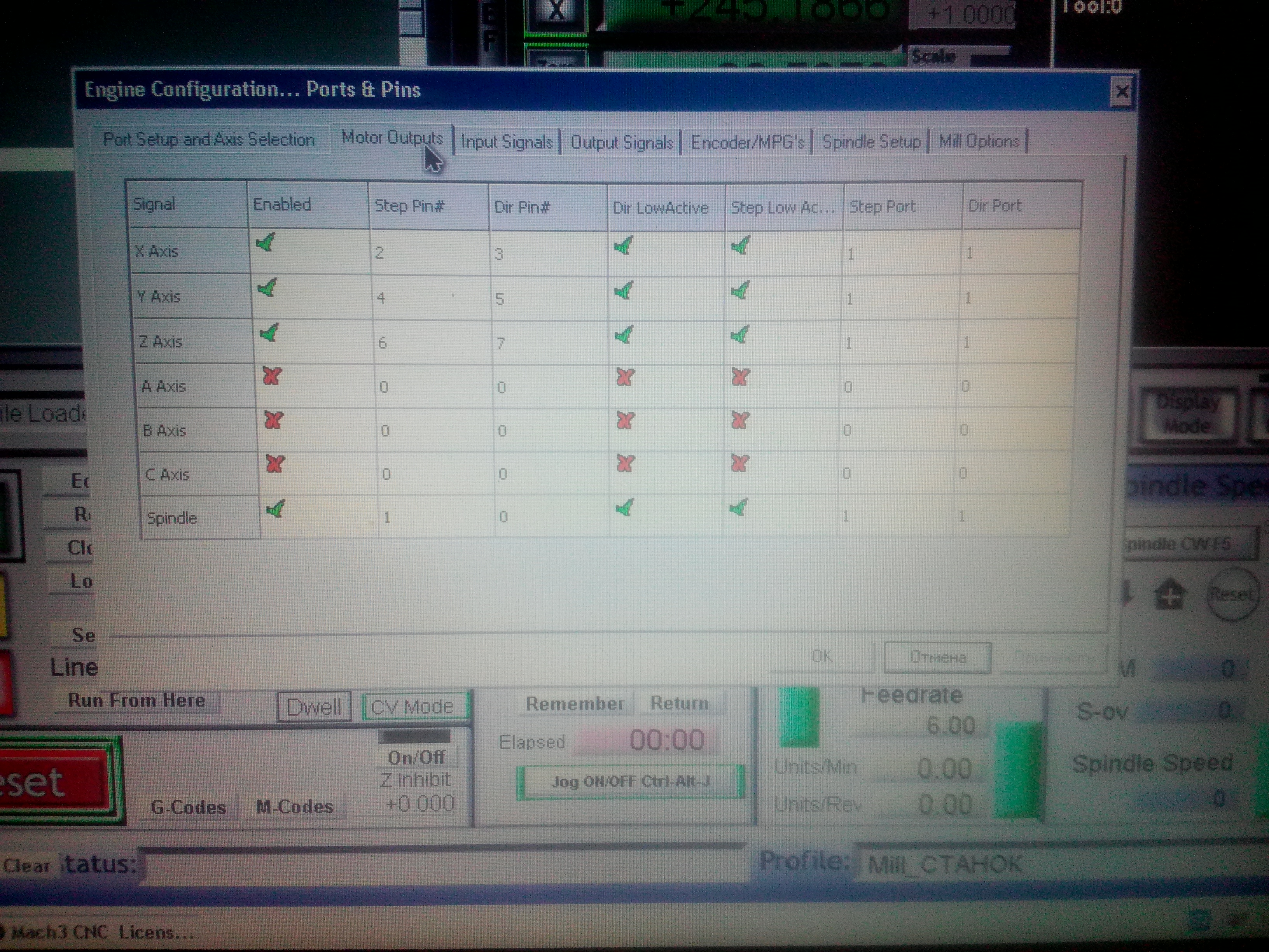

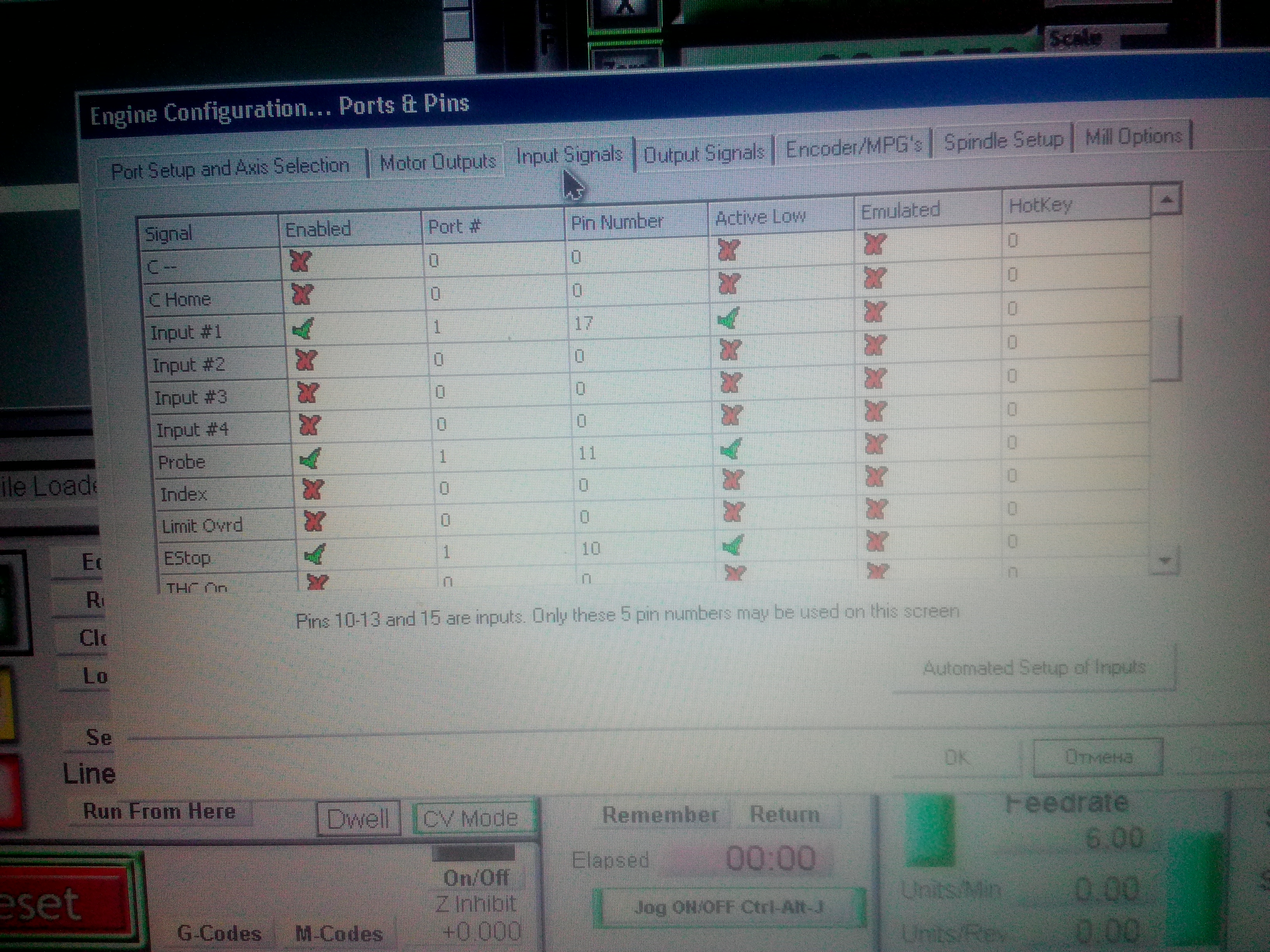

Решил сменить контроллер,попробовать "зеленый".
IMG_20200507_185256.jpg (6985 просмотров) <a class='original' href='./download/file.php?id=180985&sid=10ce36db6a8b8b784fe3632d1783a51c&mode=view' target=_blank>Загрузить оригинал (3.85 МБ)</a>
Подключил,сделал необходимые настройки МАСН3
IMG_20200508_123731.jpg[/attach ment][attachment=2]IMG_20200508_123710.jpg
IMG_20200508_123636.jpg (6985 просмотров) <a class='original' href='./download/file.php?id=180988&sid=10ce36db6a8b8b784fe3632d1783a51c&mode=view' target=_blank>Загрузить оригинал (4.27 МБ)</a>
IMG_20200508_123620.jpg (6985 просмотров) <a class='original' href='./download/file.php?id=180989&sid=10ce36db6a8b8b784fe3632d1783a51c&mode=view' target=_blank>Загрузить оригинал (2.99 МБ)</a>
Е-стоп срабатывает,автообнуление Z работает,шпиндель включается-выключается.
А вот ШД не крутятся...При нажатии на Reset или Е-стоп встают на удержание.
Провода от ШД разведены :
А+ красный
А- зеленый
В+ желтый
В- синий
С платы:
1,3,5 Pul+
2,4,6 Dir+
14 Ena+
PCGND Pul-,Dir-,Ena-
Вроде все правильно сделал,а не пашет... На драйверах горит зеленый светодиод.

гражданинъ
Сообщения: 1034
Репутация: 170
Сообщение гражданинъ »
На 135 246 не плюс ,а минус .Или нет ?
http://www.cnc-club.ru/forum/viewtopic. ... 4&p=255176
Din
Сообщения: 274
Репутация: 89
Настоящее имя: Саша
Сообщение Din »
Возможно и так,плата давно куплена,в "инструкции" как таковой схемы не было.Тогда получается что с PCGND все идет на "плюс"? По идее,GND это общий провод,по нему обычно "минус" идет.Я именно этим и руководствовался.
Завтра попробую и отпишусь.Чую что где-то проводок не так поставил,но не пойму где.
гражданинъ
Сообщения: 1034
Репутация: 170
Умоляю PCGND не подключать на плюс.

По приведенной ссылке получается что 1,3,5 идут на Pul- а с PCGND на Pul+,Dir+,Ena+
А после консультаций с гуглом,вообще перестал что-либо понимать :idiot:
