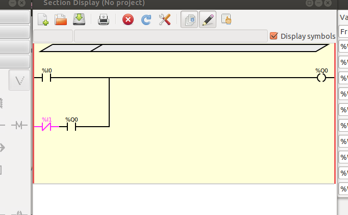

и последний вопрос-уточнение:
вот это - тоже сюда же?
Валерий
Сообщения: 241
Зарегистрирован: 21 июл 2013, 21:01
Re: EMC2+1516Ф1 с эл.магн. муфтами коробки скоростей и подач

Сообщения: 8340
Репутация: 1589
Сообщение nkp »
Валерий писал(а):При толчке пока кнопка пуск нажата муфты включены отпущена выключены. Стоп и код ступений не участвует при толчке.
тут ,думаю,можно собрать стандартную схемку подхвата: только вставить в разрыв цепи "Стоп" еще и контакт "Толчек":
Выделение_004.png (1949 просмотров) <a class='original' href='./download/file.php?id=91483&mode=view' target=_blank>Загрузить оригинал (11.72 КБ)</a>
теперь - пока "Толчек" не нажата: кнопка "Пуск" работает с подхватом - нажали - сработала %Q0 - отпустили "Пуск" - %Q0 осталась активной
для деактивации %Q0 нужно нажать "Стоп"
"Толчек" нажата: кнопка "Пуск" работает без подхвата - нажали - сработала %Q0 - отпустили "Пуск" - %Q0 отключилась
