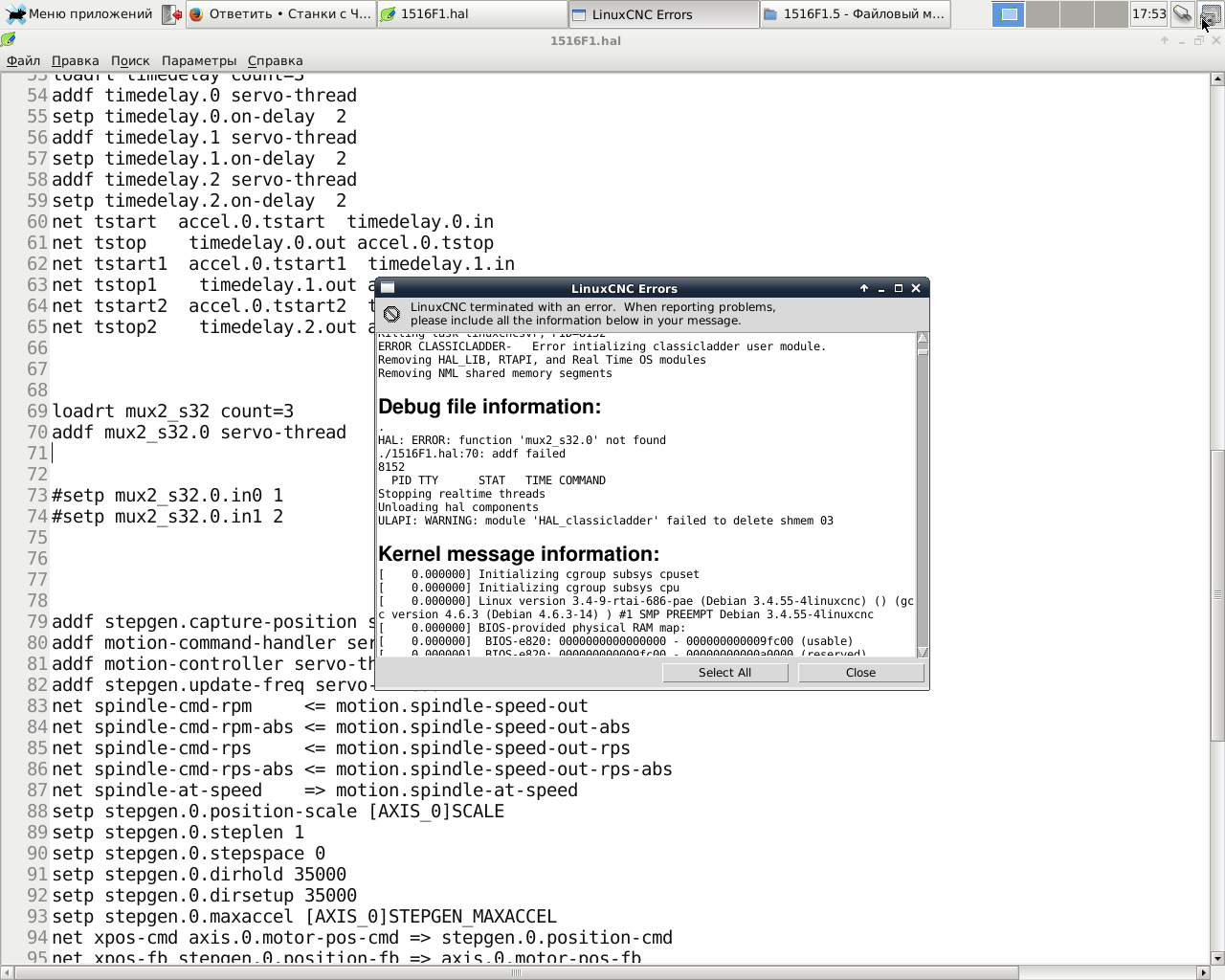

Что то не пойму?
loadrt mux2_s32 count=3---- Сдесь нет ошибки
addf mux2_s32.0 servo-thread ------А сдесь дает ошибку
Если бы скомпилировалось не правельно то и в первой строчке была бы ошибка.......
Снимок.png (2615 просмотров) <a class='original' href='./download/file.php?id=91470&mode=view' target=_blank>Загрузить оригинал (241.24 КБ)</a>
Re: EMC2+1516Ф1 с эл.магн. муфтами коробки скоростей и подач
addf mux2-s32.0 servo-thread

Сообщение Валерий »
Точно! Но почему так не понял

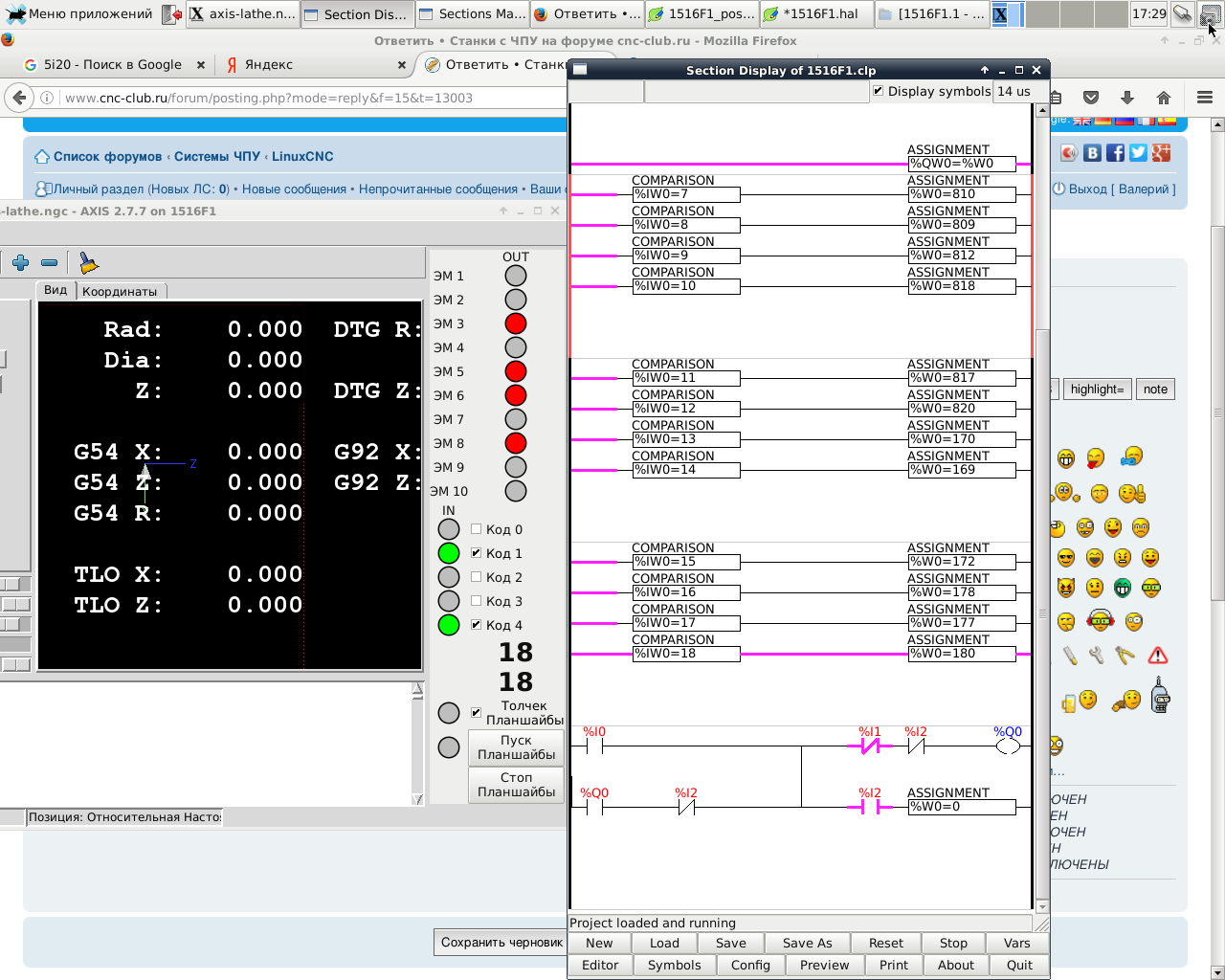

Валерий
Сообщения: 241
Зарегистрирован: 21 июл 2013, 21:01
Сообщение Валерий »
nkp писал(а):потом в хал "собрать" примерно такую схемку:
loadrt mux2_s32 count=2
addf mux2-s32.1 servo-thread
setp mux2-s32.0.in0 1
setp mux2-s32.0.in1 2
Дальше не могу сообразить.
#net aa mux2-s32.0.sel
#net bb mux2-s32.0.in0 wsum.0.sum
#net cc mux2-s32.0.in1
#net muf mux2-s32.0.out => classicladder.0.s32in-00
Снимок.png (2600 просмотров) <a class='original' href='./download/file.php?id=91474&mode=view' target=_blank>Загрузить оригинал (53.68 КБ)</a>
Валерий писал(а):Точно! Но почему так не понял
Потому что так написаны макросы и препроцессор. Я уже давно перестал использовать comp формат из-за подобных внезапностей, чистый C надёжнее.

Валерий
Сообщения: 241
Сообщение Валерий »
А на Си есть какой нибуть пример,и как компилировать
Валерий писал(а):А на Си есть какой нибуть пример,и как компилировать
halcompile --preprocess mux2_s32.comp
и будет тебе пример на C. :)
Компилить так-же.
Валерий
Сообщения: 241
Сообщение Валерий »
nkp писал(а):sel от слова селектор - "выбиральщик" (выбирать одно из нескольких зачений)
Вот вроде первая половина заработала
Снимок.png (2577 просмотров) <a class='original' href='./download/file.php?id=91475&mode=view' target=_blank>Загрузить оригинал (213.16 КБ)</a>

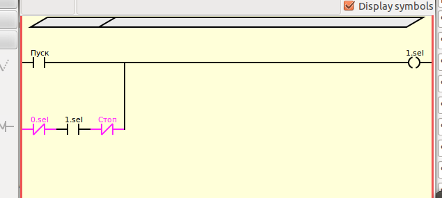

Сообщения: 8167
Репутация: 1589
Сообщение nkp »
Валерий писал(а):При толчке пока кнопка пуск нажата муфты включены отпущена выключены. Стоп и код ступений не участвует при толчке.
тут ,думаю,можно собрать стандартную схемку подхвата: только вставить в разрыв цепи "Стоп" еще и контакт "Толчек":
Выделение_004.png (2539 просмотров) <a class='original' href='./download/file.php?id=91483&mode=view' target=_blank>Загрузить оригинал (11.72 КБ)</a>
теперь - пока "Толчек" не нажата: кнопка "Пуск" работает с подхватом - нажали - сработала %Q0 - отпустили "Пуск" - %Q0 осталась активной
для деактивации %Q0 нужно нажать "Стоп"
"Толчек" нажата: кнопка "Пуск" работает без подхвата - нажали - сработала %Q0 - отпустили "Пуск" - %Q0 отключилась
