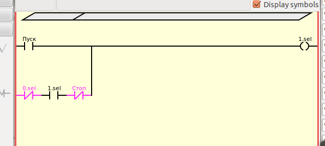

Нарисовал панель в GladeVCP.
Подключил кнопки Пуск,Стоп,Толчек через classicladder и выход на муфты через LPT порт.Работает только на Led индикацию.
Не могу сообразить как мой модуль accel срабатывал бы после нажатия кнопки Пуск;Стоп;

Сообщение nkp »
Валерий писал(а):Не могу сообразить как мой модуль accel срабатывал бы после нажатия кнопки Пуск;Стоп;
ты имеешь в виду:
как сделать ,чтоб компонент работал(был активен) только после нажатия кнопки "Пуск"
и бул неактивен после нажатия кнопки "Стоп"
я правильно понял?

Да.
Чтобы муфты включались кнопкой пуск и выключались кнопкой стоп,не зависимо какая ступень ,когда тумблер толчек включен, кнопка пуск включала не ступени а одну комбинацию муфт(толчек)

Сообщения: 8167
Репутация: 1589
Re: EMC2+1516Ф1 с эл.магн. муфтами коробки скоростей и подач
Сообщение nkp »
Валерий писал(а):При толчке пока кнопка пуск нажата муфты включены отпущена выключены. Стоп и код ступений не участвует при толчке.
тут ,думаю,можно собрать стандартную схемку подхвата: только вставить в разрыв цепи "Стоп" еще и контакт "Толчек":
Выделение_004.png (2511 просмотров) <a class='original' href='./download/file.php?id=91483&mode=view' target=_blank>Загрузить оригинал (11.72 КБ)</a>
теперь - пока "Толчек" не нажата: кнопка "Пуск" работает с подхватом - нажали - сработала %Q0 - отпустили "Пуск" - %Q0 осталась активной
для деактивации %Q0 нужно нажать "Стоп"
"Толчек" нажата: кнопка "Пуск" работает без подхвата - нажали - сработала %Q0 - отпустили "Пуск" - %Q0 отключилась
