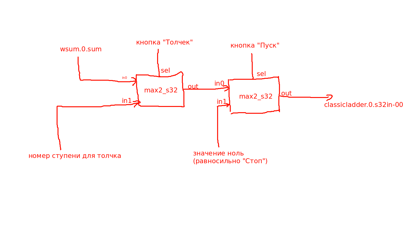

Нарисовал панель в GladeVCP.
Подключил кнопки Пуск,Стоп,Толчек через classicladder и выход на муфты через LPT порт.Работает только на Led индикацию.
Не могу сообразить как мой модуль accel срабатывал бы после нажатия кнопки Пуск;Стоп;

Валерий писал(а):Не могу сообразить как мой модуль accel срабатывал бы после нажатия кнопки Пуск;Стоп;
Сообщения: 8340
Репутация: 1589
Re: EMC2+1516Ф1 с эл.магн. муфтами коробки скоростей и подач
Сообщение nkp »
ты имеешь в виду:
как сделать ,чтоб компонент работал(был активен) только после нажатия кнопки "Пуск"
и бул неактивен после нажатия кнопки "Стоп"
я правильно понял?

Да.
Чтобы муфты включались кнопкой пуск и выключались кнопкой стоп,не зависимо какая ступень ,когда тумблер толчек включен, кнопка пуск включала не ступени а одну комбинацию муфт(толчек)

на правах идеи(пока нет времени проверить и расписать):
взять компонент max2
трошки изменить его под s32(чтоб в хал не конвертировать по много раз ;) )
component mux2_s32 "Select from one of two input values (s32)";
pin in bit sel;
pin out s32 out "Follows the value of in0 if sel is FALSE, or in1 if sel is TRUE";
pin in s32 in1;
pin in s32 in0;
function _;
license "GPL";
FUNCTION(_) {
    if(sel) out = in1;
    else out = in0;
скомпилировать его,допустим,в mux2_s32
потом в хал "собрать" примерно такую схемку:

sel от слова селектор - "выбиральщик" (выбирать одно из нескольких зачений)
то есть - в зависимости от того ,в каком состоянии наш пин sel(True или False) ,будет зависеть:
какой вход будет транслировать выход - in0 или in1 ??
пин 0.sel коммутируем с нашей кнопкой "Толчек" в postgui
