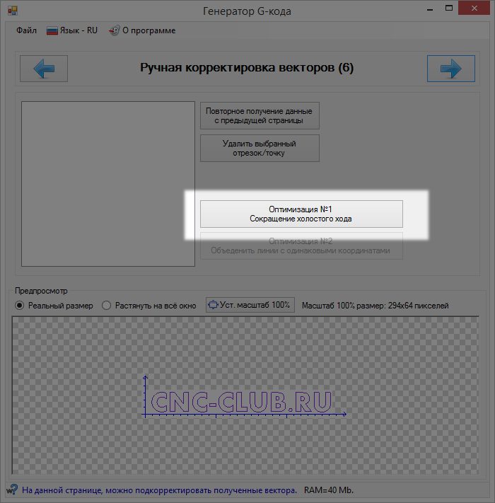

На 6-й странице работы с векторами добавил кнопку оптимизация холостых проходов.
2016-07-12_002721.jpg (171939 просмотров) <a class='original' href='./download/file.php?id=84526&mode=view' target=_blank>Загрузить оригинал (177.97 КБ)</a>

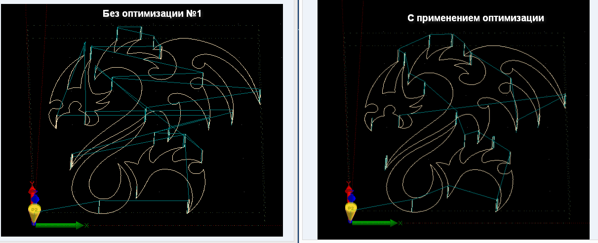

и вот парочка результатов:
2016-07-12_002950.jpg (171939 просмотров) <a class='original' href='./download/file.php?id=84527&mode=view' target=_blank>Загрузить оригинал (390.24 КБ)</a>
2016-07-12_003127.jpg (171939 просмотров) <a class='original' href='./download/file.php?id=84528&mode=view' target=_blank>Загрузить оригинал (289.28 КБ)</a>
