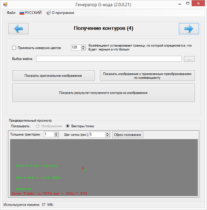

Для получения контуров, рисунок необходимо преобразовать в 2-х цветный рисунок, из цветного, для этого с помощью коэффициента подбирается желаемый результат, после подбора, можно поставив флажок, инвертировать получаемое 2-х цветное изображение. После этого можно запустить получение контура.
Страница 5
s5.jpg (170318 просмотров) <a class='original' href='./download/file.php?id=96070&mode=view' target=_blank>Загрузить оригинал (139.37 КБ)</a>

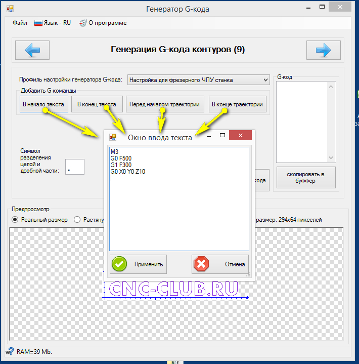

Страница 9
s9.jpg (170318 просмотров) <a class='original' href='./download/file.php?id=96074&mode=view' target=_blank>Загрузить оригинал (281.45 КБ)</a>
В разделе время прожига значение в данном поле, будет помещаться в параметр "P" при генерации G-кода

После того как мы выбрали профайл, мы можем сразу посмотреть что будет подставляться в G-код:
2016-07-16_235352.jpg (171628 просмотров) <a class='original' href='./download/file.php?id=85015&mode=view' target=_blank>Загрузить оригинал (276.97 КБ)</a>
Если в окошке G-команд, изменить команды, то при генерации G-кода эти изменения будут использованы. Но в сам файл настроек эти изменения пока не заносятся.
