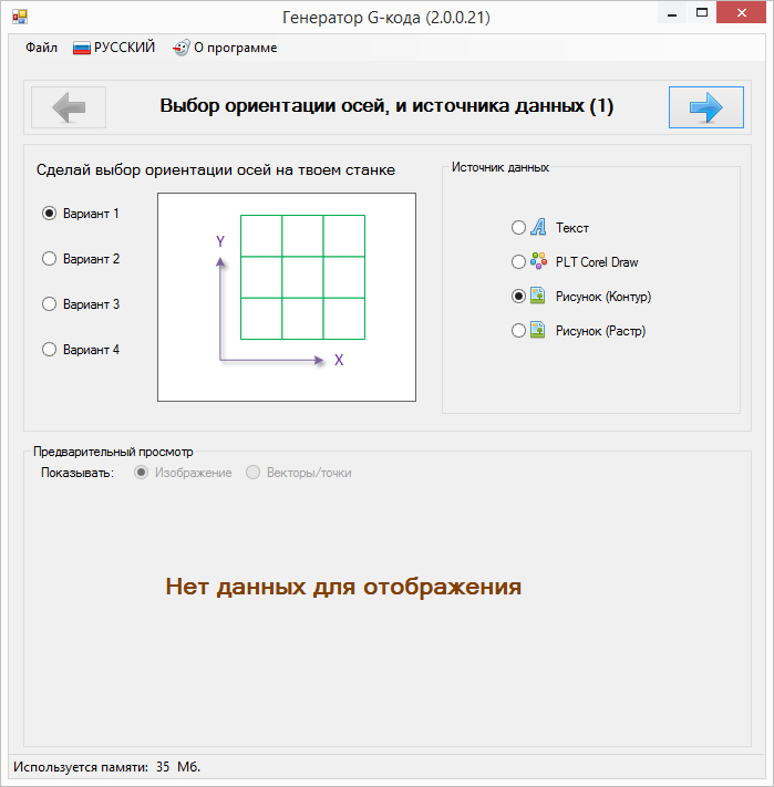

Интерфейс программы реализован, в виде набора страниц, которые отображаются в определенной последовательности, и только те страницы, которые необходимы, для получения результата.
Начальные данные могут быть 2-х вариантов, это рисунок, или некий набор отрезков, точек. В конце эти данные преобразуются в необходимые данные, для получения G-кода.
Порядок следования страниц следующий:
gPages.png (170463 просмотра) <a class='original' href='./download/file.php?id=96028&sid=9c95eb8263d81d5818cc2847d954e648&mode=view' target=_blank>Загрузить оригинал (65.87 КБ)</a>
Вот изображения возможных станиц:
!!! Лишь под некоторыми страницами будет описание элементов, т.к. остальное должно быть понятно и так ;-)
Страница 1
s1.jpg (170443 просмотра) <a class='original' href='./download/file.php?id=96066&sid=9c95eb8263d81d5818cc2847d954e648&mode=view' target=_blank>Загрузить оригинал (162.87 КБ)</a>

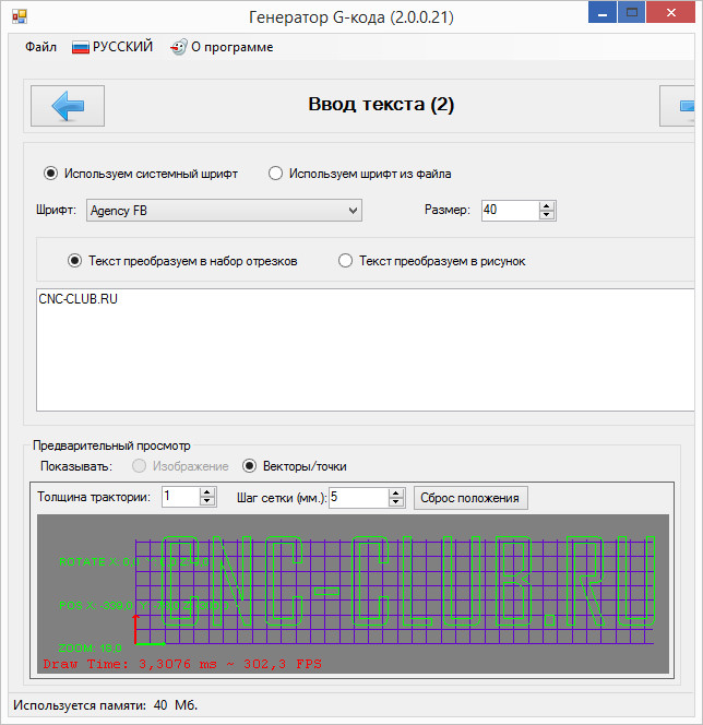

Страница 2
s2.jpg (170443 просмотра) <a class='original' href='./download/file.php?id=96067&sid=9c95eb8263d81d5818cc2847d954e648&mode=view' target=_blank>Загрузить оригинал (189.7 КБ)</a>

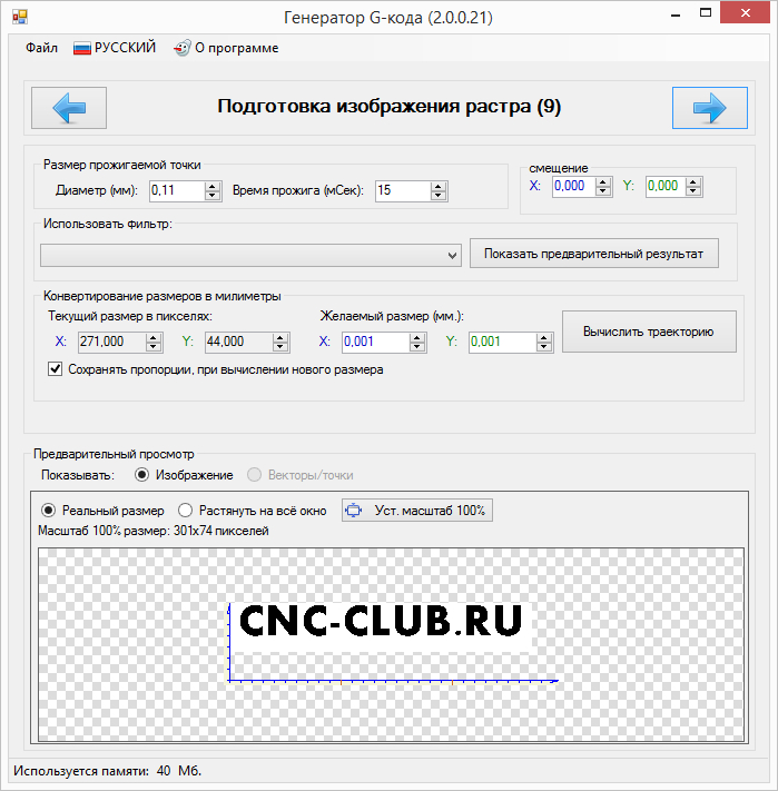

Страница 9
s9.jpg (170443 просмотра) <a class='original' href='./download/file.php?id=96074&sid=9c95eb8263d81d5818cc2847d954e648&mode=view' target=_blank>Загрузить оригинал (281.45 КБ)</a>
В разделе время прожига значение в данном поле, будет помещаться в параметр "P" при генерации G-кода
Так-же на данной странице обязательно необходимо вводит желаемый размер!!!
