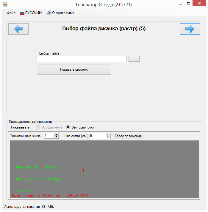

Программа позволяет генерировать G-код, для фрезерных, лазерных, гравировальных станков, с учетом их особенностей, согласно правилам синтаксиса: http://selenur.ru/?page_id=516 <
Источником данных могут быть:
[*]Текст введенный пользователем, файл шрифта может быть встроенным в ОС, так и внешний из файла.
[*]PLT файл получаемого из программы COREL DRAW
[*]Рисунок, выполняется анализ изображения, и вычисляется контур изображения (jpg, jpeg, gif, bmp, png).
[*]Рисунок, выполняется генерация G-кода для выжигания лазером (jpg, jpeg, gif, bmp, png).
[*]DXF файл.
Программа находится в процессе разработки, и конечно содержит не мало ошибок, но я её решил выложить, что-бы ещё на стадии разработки, совместно с пользователями сделать максимально простой, и интуитивно понятной.
Программа абсолютно бесплатная, и платной не станет, но любой кто имеет желание и возможность, поддержать финансово, может в справке "О программе", узнать как это сделать :-)
Более подробно под спойлером:

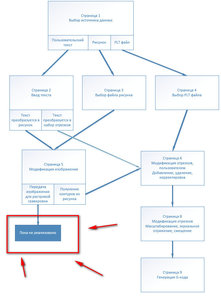

Интерфейс программы реализован, в виде набора страниц, которые отображаются в определенной последовательности, и только те страницы, которые необходимы, для получения результата.
Начальные данные могут быть 2-х вариантов, это рисунок, или некий набор отрезков, точек. В конце эти данные преобразуются в необходимые данные, для получения G-кода.
Порядок следования страниц следующий:
gPages.png (170465 просмотров) <a class='original' href='./download/file.php?id=96028&sid=cb28090841f471d44d60552d00e11711&mode=view' target=_blank>Загрузить оригинал (65.87 КБ)</a>
Вот изображения возможных станиц:

Для получения контуров, рисунок необходимо преобразовать в 2-х цветный рисунок, из цветного, для этого с помощью коэффициента подбирается желаемый результат, после подбора, можно поставив флажок, инвертировать получаемое 2-х цветное изображение. После этого можно запустить получение контура.

Clipboard01.png (171743 просмотра) <a class='original' href='./download/file.php?id=85017&sid=cb28090841f471d44d60552d00e11711&mode=view' target=_blank>Загрузить оригинал (18.05 КБ)</a>
Re: Программа генерации G-кода, из текста, рисунка, PLT файл
ALS писал(а):На WinXP 32bit выдает ту же ошибку :
Спасибо, посмотрю.
Проблему связанную с winXP нашел, вопрос лишь в том, как много людей ещё применяют XP?

В зависимости от выбранных параметров, может меняться путь следования по страницам, и сейчас реализован путь получения контуров, с последующей генерацией G-кода. Сейчас я подошел к реализации шага который получает 2-х цветное, или 256 цветное (градации серого), получение этих данных происходит со страницы №5.
2016-07-18_085806.jpg (171687 просмотров) <a class='original' href='./download/file.php?id=85098&sid=cb28090841f471d44d60552d00e11711&mode=view' target=_blank>Загрузить оригинал (106.81 КБ)</a>
И дальше нужно придумать как это превратить в G-код, который с помощью лазера, фрезера перенесет это на материал, но ранее я не встречался с такими программами, может кто подскажет какие есть программы, что-бы с них перенять опыт.
