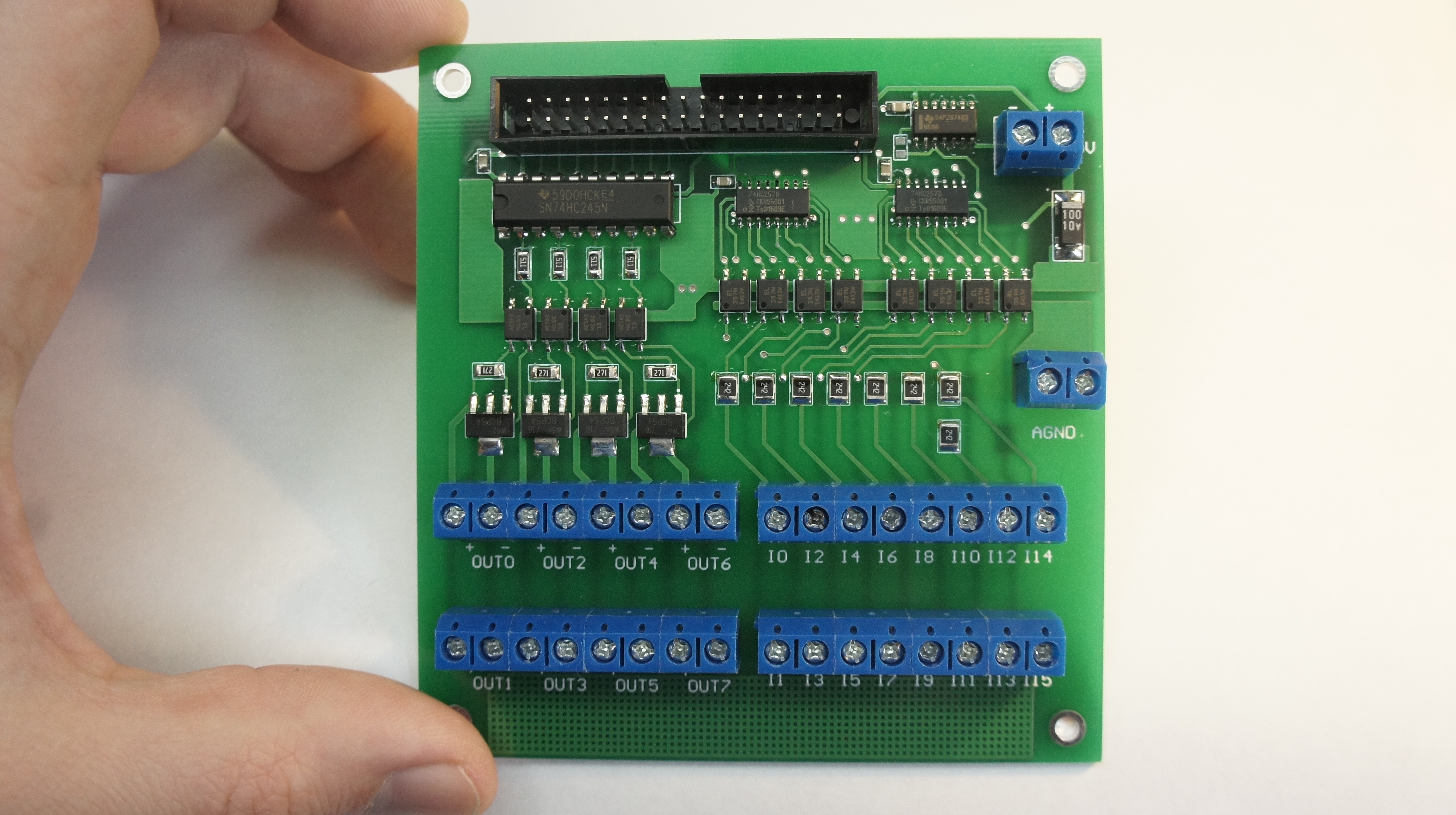

Платы IO пришли.
http://www.cnc-club.ru/forum/viewtopic. ... 09#p269309
На счёт входов с энкодера +15 вольт. Я не проверял, на входе стоят такие же микросхемы как на 7i77 ds26ls32 и по паспорту у них входное напряжение до 15в, но я бы не стал экспериментировать. Нужно будет поставить последовательно пару резисторов или эмиттерный повторитель на каждый сигнал.
на 16к20 11 выходов и 12 входов заявлено. 3 PWM. 3 - энкодера. ОК. сделаем.
Но я думаю 12 входов мало, т.к.8(6) инструментов, E-Stop, HOME-X,HOME-Z, Limit+-X, LIMIT+-Z, сигнал зажатия инструмента - УЖЕ16 (14), а если какие нибудь кнопки ещё?
Я не волшебник я пока учусь......

Ваша MAIN готова Urec
100_3301.JPG (42989 просмотров) <a class='original' href='./download/file.php?id=76714&sid=9cc9663fa8f20746f4f4086517718475&mode=view' target=_blank>Загрузить оригинал (1.25 МБ)</a>

Да кстати о птичках ШЛЕЙФ - у меня столько шлейфов нет, так что вам их нужно будет купить. Шлейф с разъёмами нужно использовать от FDD(дисковод от настольных компьютеров). Но нужно его переделать, на одном конце часть шлейфа идёт перевёрнуто, а нужно что бы все проводки шли друг за другом. Т.Е. нужно открыть разъём и поставить провода друг за другом. Всего потребуется 4-шлейфа. Если что не понятно спрашивай!
Плата энкодеров тоже готова.
Не хватает немного мелочёвки(кондёрчики, транзисторы), но мы это решаем.
На платах PWM и энкодеров - будут распаяны по 3 канала. Остальные 2 потенциально работают, просто не распаяны. При необходимости можно будет распаять.
На плате входов\выходов будут распаяны 24 входа, 8 - транзисторных выхода. Так же будут распаяны 8 - TTL выходов, для стандартного модуля релюшек (они не опто развязаны, развязка на плате реле должна быть. Типа такой: http://ru.aliexpress.com/item/8channel- ... 06332.html).
Сейчас всё соберу вам и набросаю несколько рисунков для разъяснения подключений и устройства.
