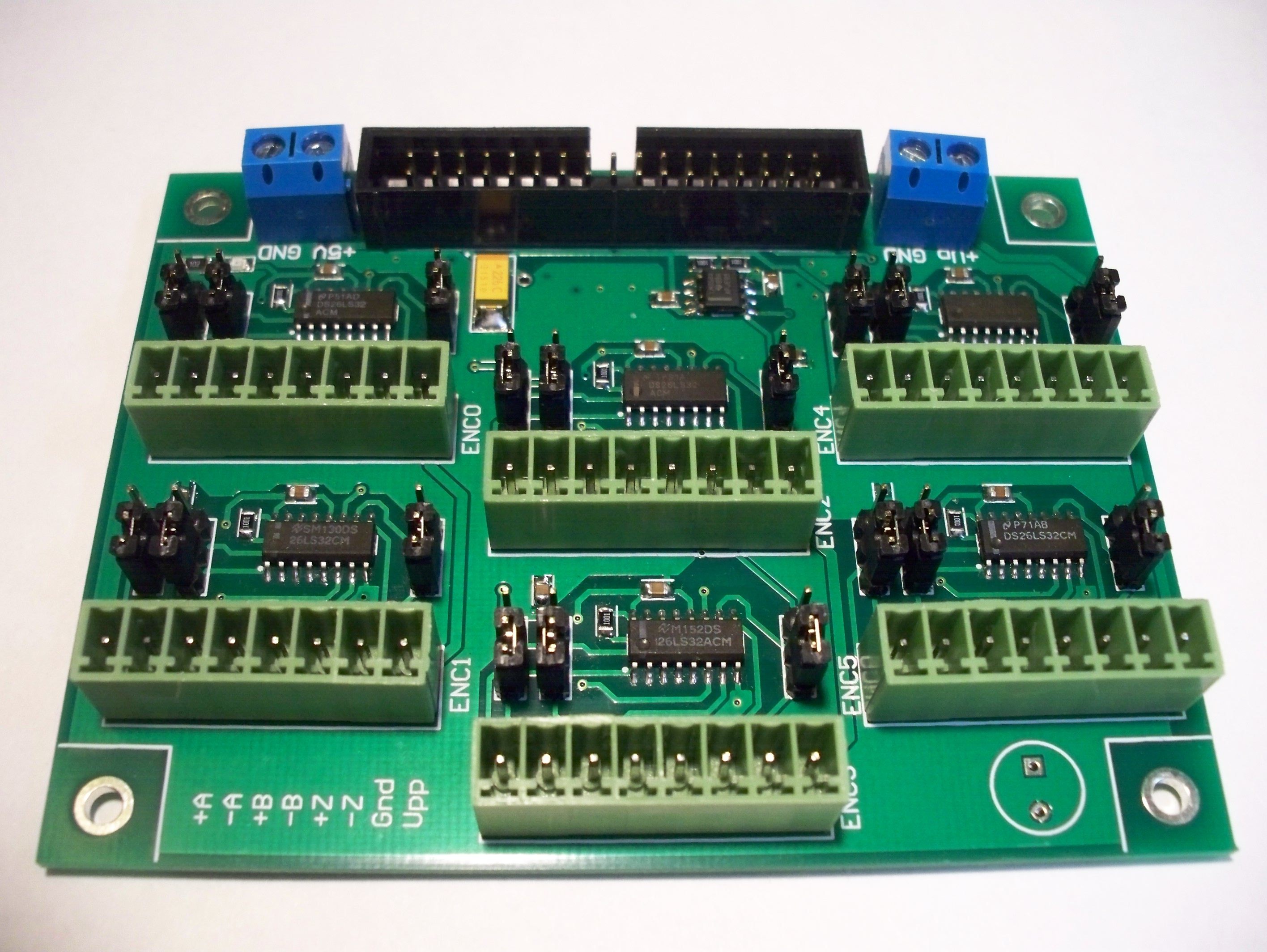

encoders(дифф. входы и не дифф.) (34275 просмотров) <a class='original' href='./download/file.php?id=169907&sid=c8b6468918dbb3d1f19c9aff5380af49&mode=view' target=_blank>Загрузить оригинал (943.1 КБ)</a>

Плата энкодеров тоже готова.
Не хватает немного мелочёвки(кондёрчики, транзисторы), но мы это решаем.
На платах PWM и энкодеров - будут распаяны по 3 канала. Остальные 2 потенциально работают, просто не распаяны. При необходимости можно будет распаять.
