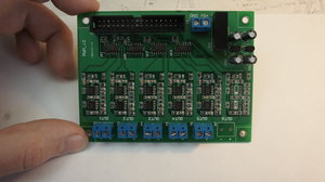

Платы IO пришли.

Плата энкодеров тоже готова.
Не хватает немного мелочёвки(кондёрчики, транзисторы), но мы это решаем.
На платах PWM и энкодеров - будут распаяны по 3 канала. Остальные 2 потенциально работают, просто не распаяны. При необходимости можно будет распаять.
На плате входов\выходов будут распаяны 24 входа, 8 - транзисторных выхода. Так же будут распаяны 8 - TTL выходов, для стандартного модуля релюшек (они не опто развязаны, развязка на плате реле должна быть. Типа такой: http://ru.aliexpress.com/item/8channel- ... 06332.html).
Сейчас всё соберу вам и набросаю несколько рисунков для разъяснения подключений и устройства.
Я не волшебник я пока учусь......
