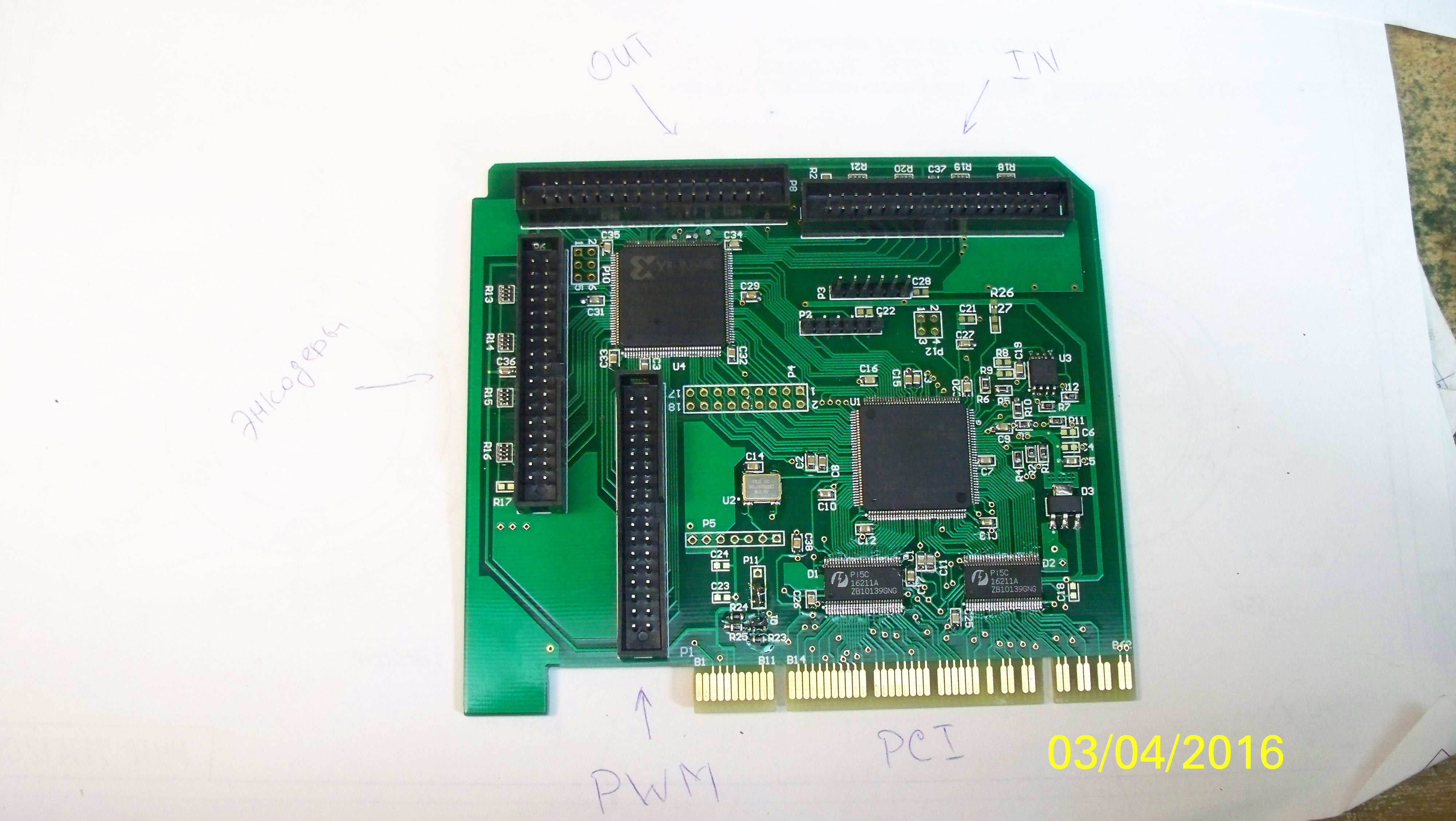

Плата MAIN-PCI (41260 просмотров) <a class='original' href='./download/file.php?id=104187&sid=5ad1d0298d93761bf8bc1c0eb6f08e5f&mode=view' target=_blank>Загрузить оригинал (3.06 МБ)</a>
Плата MAIN-PCI

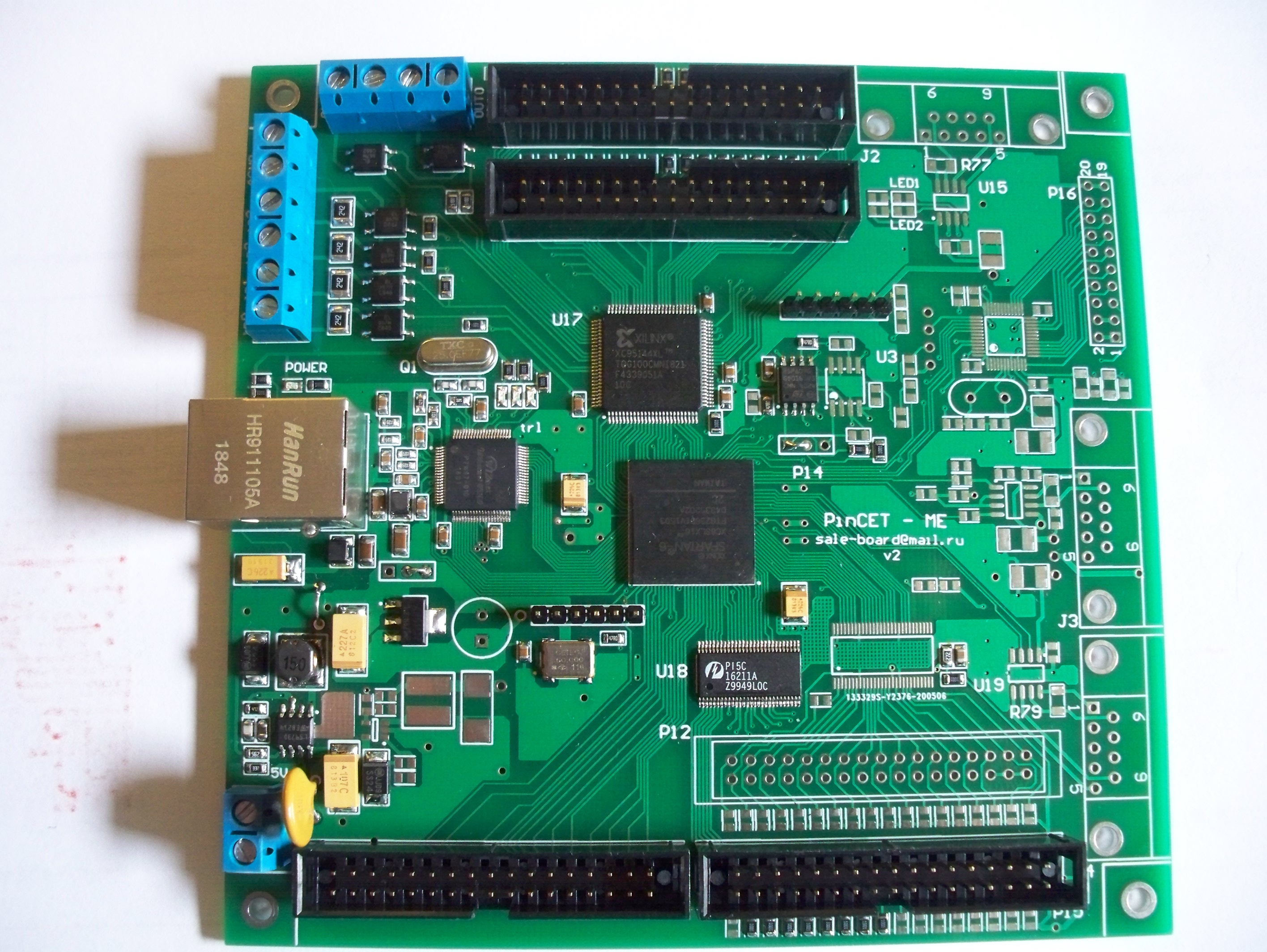

ETH-NEW(PinCET-ME) (28367 просмотров) <a class='original' href='./download/file.php?id=184167&sid=5ad1d0298d93761bf8bc1c0eb6f08e5f&mode=view' target=_blank>Загрузить оригинал (1.25 МБ)</a>
ETH-NEW(PinCET-ME)

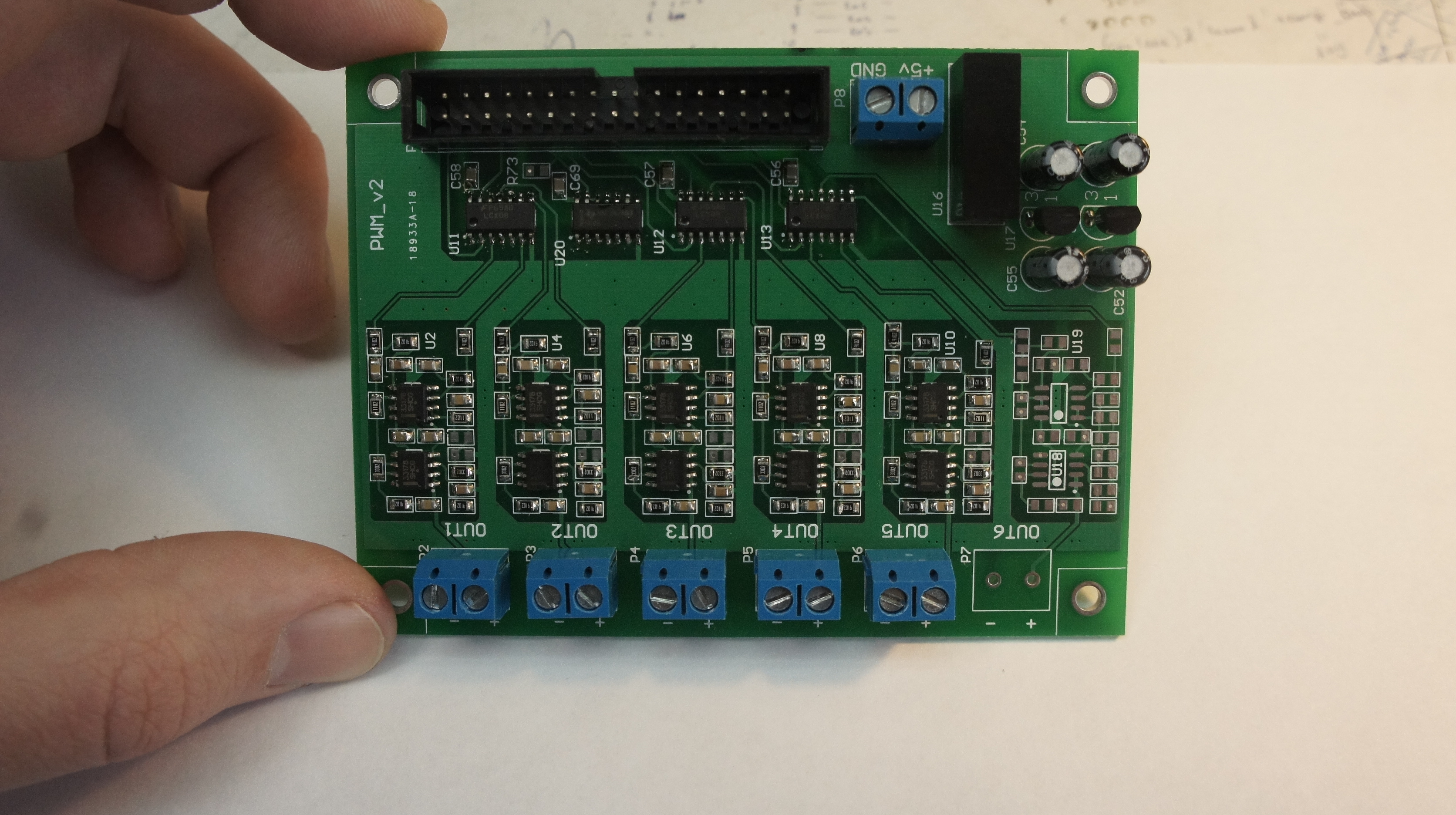

encoders(дифф. входы и не дифф.)
PWM (41260 просмотров) <a class='original' href='./download/file.php?id=104189&sid=5ad1d0298d93761bf8bc1c0eb6f08e5f&mode=view' target=_blank>Загрузить оригинал (2.63 МБ)</a>
PWM

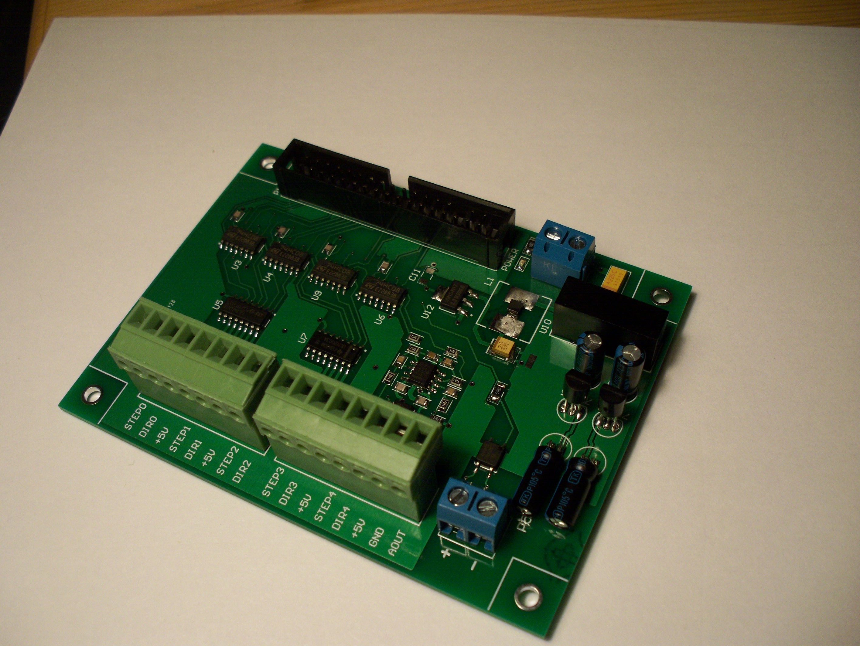

STEP/DIR (35768 просмотров) <a class='original' href='./download/file.php?id=164172&sid=5ad1d0298d93761bf8bc1c0eb6f08e5f&mode=view' target=_blank>Загрузить оригинал (1 МБ)</a>
STEP/DIR

Ваша MAIN готова Urec
100_3301.JPG (42997 просмотров) <a class='original' href='./download/file.php?id=76714&sid=5ad1d0298d93761bf8bc1c0eb6f08e5f&mode=view' target=_blank>Загрузить оригинал (1.25 МБ)</a>
