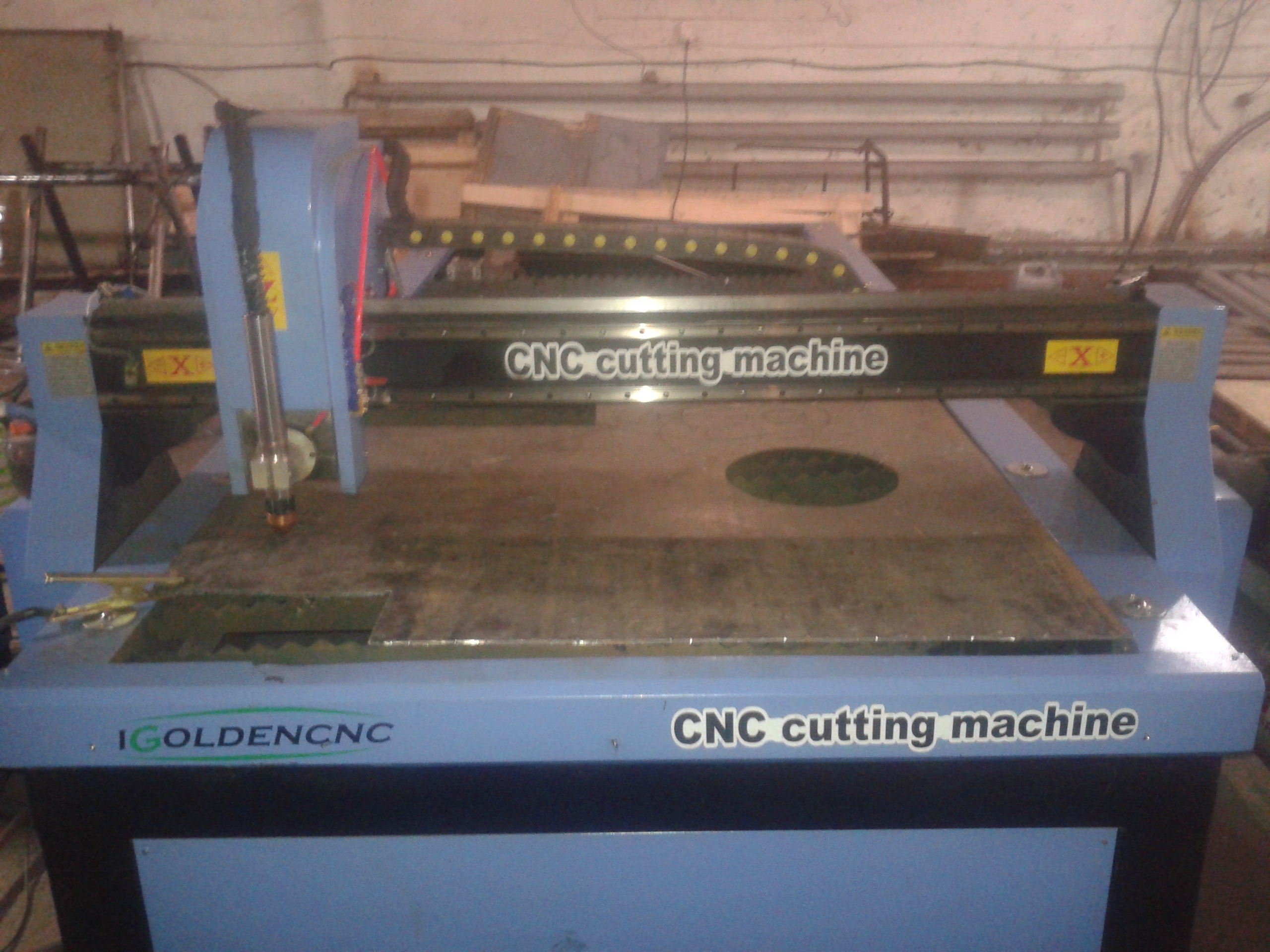

ЗДРАВСТВУЙТЕ! Нам был доставлен китайский станок по плазменной резке металла. с рабочим полем 1300/2500, стойкой пультом STARFIRE. c программой SF-2100S-AH. инструкция пришла от другой программы SF-2012AH-QG. программа сама прописана на двух языках: КИТАЙ и Английский ломанный(крякозяблики, набор непонятных символов и набор букв)
после установки всей механики мы столкнулись с рядом проблем:
1, При попытке реза встроенных шаблонов (встроено в программную библиотеку 24 шаблона различных фигур и контуров) происходит рез фигуры в ТРИ раза увеличенный чем стоят размеры на мониторе.
ВОПРОС: кто нибудь сталкивался с такими программами? и почему идет такой разгон в размерах?
2 При попытке чтото изменить в параметрах станок прорезает часть одной стороны фигуры и останавливается а на мониторе показывает что резка продолжается и дойдя до следующей стороны фигуры опять проделав некое количество реза останавливается продолжая показывать на мониторе. При последовательном нажатии клавиш GG3 обнуляем на заводские настройки и все возвращается (становится увеличение в ТРИ раза)
ВОПРОС:

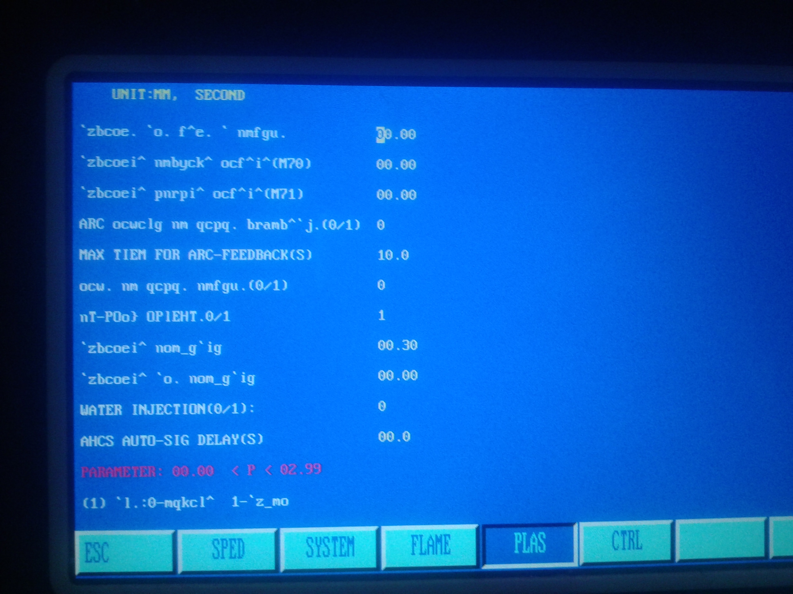

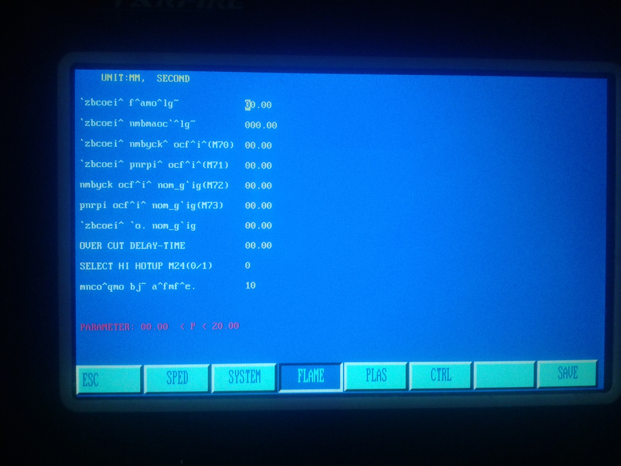

вот фото настроек SETUP. неможем разобраться что и где изменить в настройках параметров.

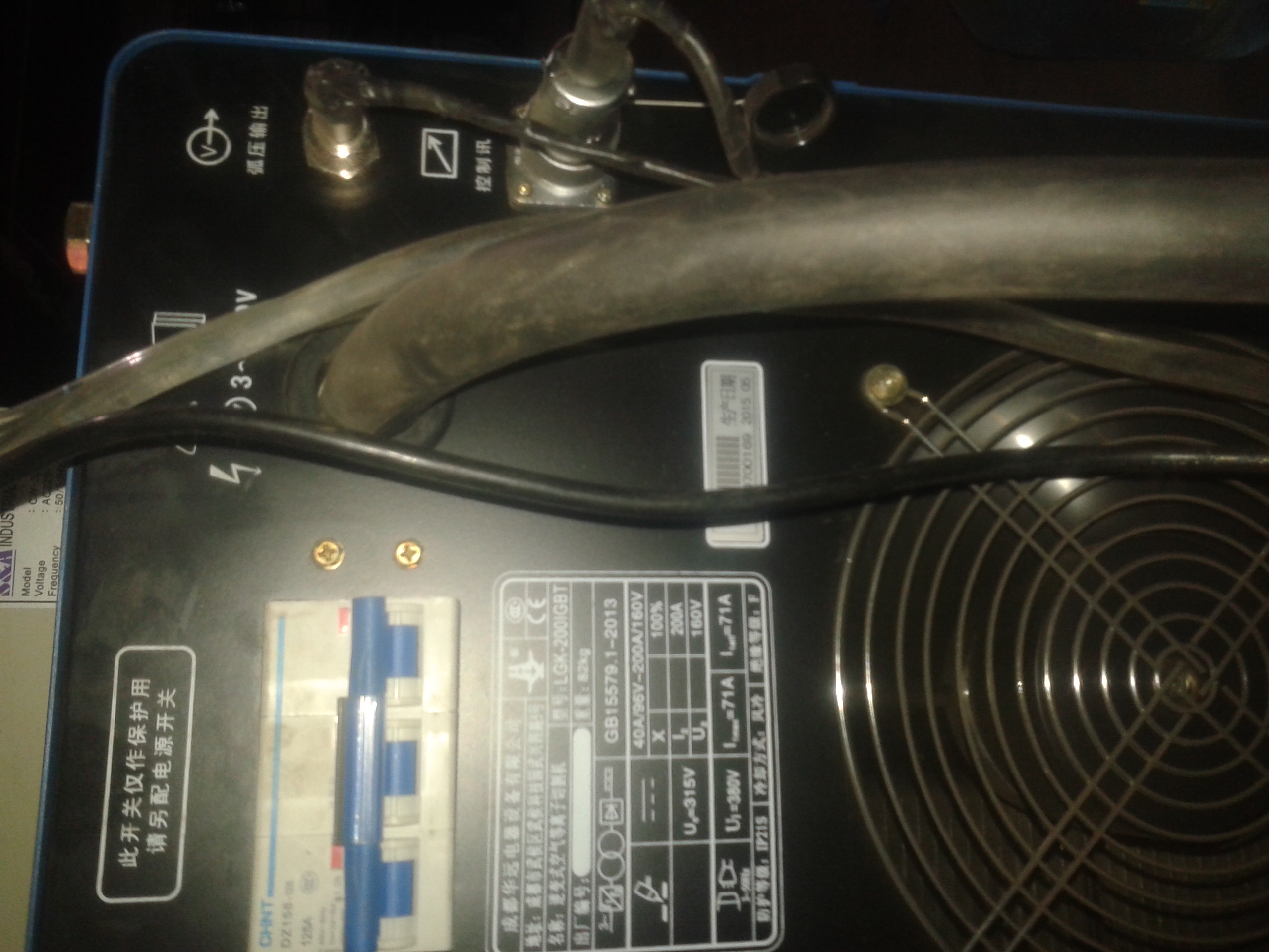

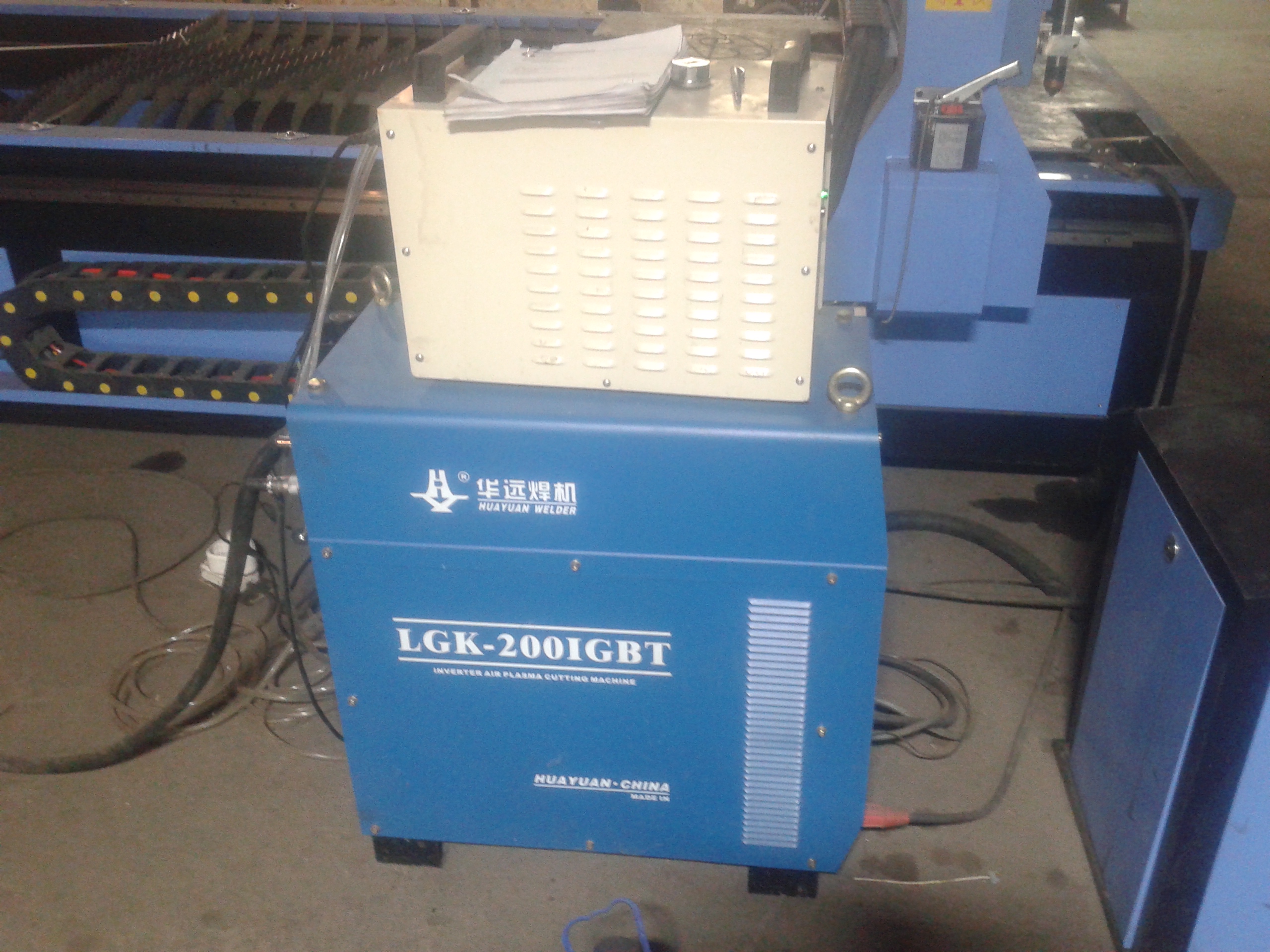

здесь фото самого инвертора и подключения.
20160213_105544.jpg (10699 просмотров) <a class='original' href='./download/file.php?id=72385&mode=view' target=_blank>Загрузить оригинал (1.65 МБ)</a>
20160213_105554.jpg (10699 просмотров) <a class='original' href='./download/file.php?id=72386&mode=view' target=_blank>Загрузить оригинал (1.25 МБ)</a>
20160213_105626.jpg (10699 просмотров) <a class='original' href='./download/file.php?id=72387&mode=view' target=_blank>Загрузить оригинал (1.55 МБ)</a>
20160213_105653.jpg (10699 просмотров) <a class='original' href='./download/file.php?id=72388&mode=view' target=_blank>Загрузить оригинал (1.34 МБ)</a>
20160213_105706.jpg (10699 просмотров) <a class='original' href='./download/file.php?id=72389&mode=view' target=_blank>Загрузить оригинал (1.32 МБ)</a>
20160213_105743.jpg (10699 просмотров) <a class='original' href='./download/file.php?id=72390&mode=view' target=_blank>Загрузить оригинал (1.22 МБ)</a>

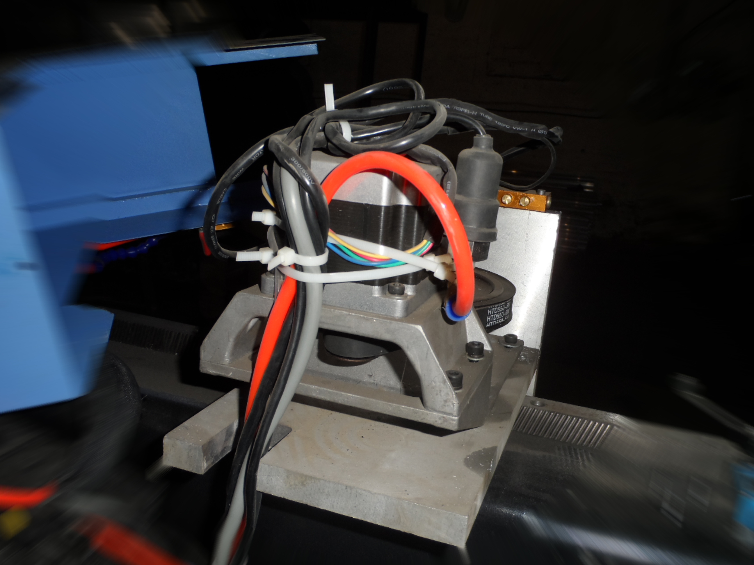

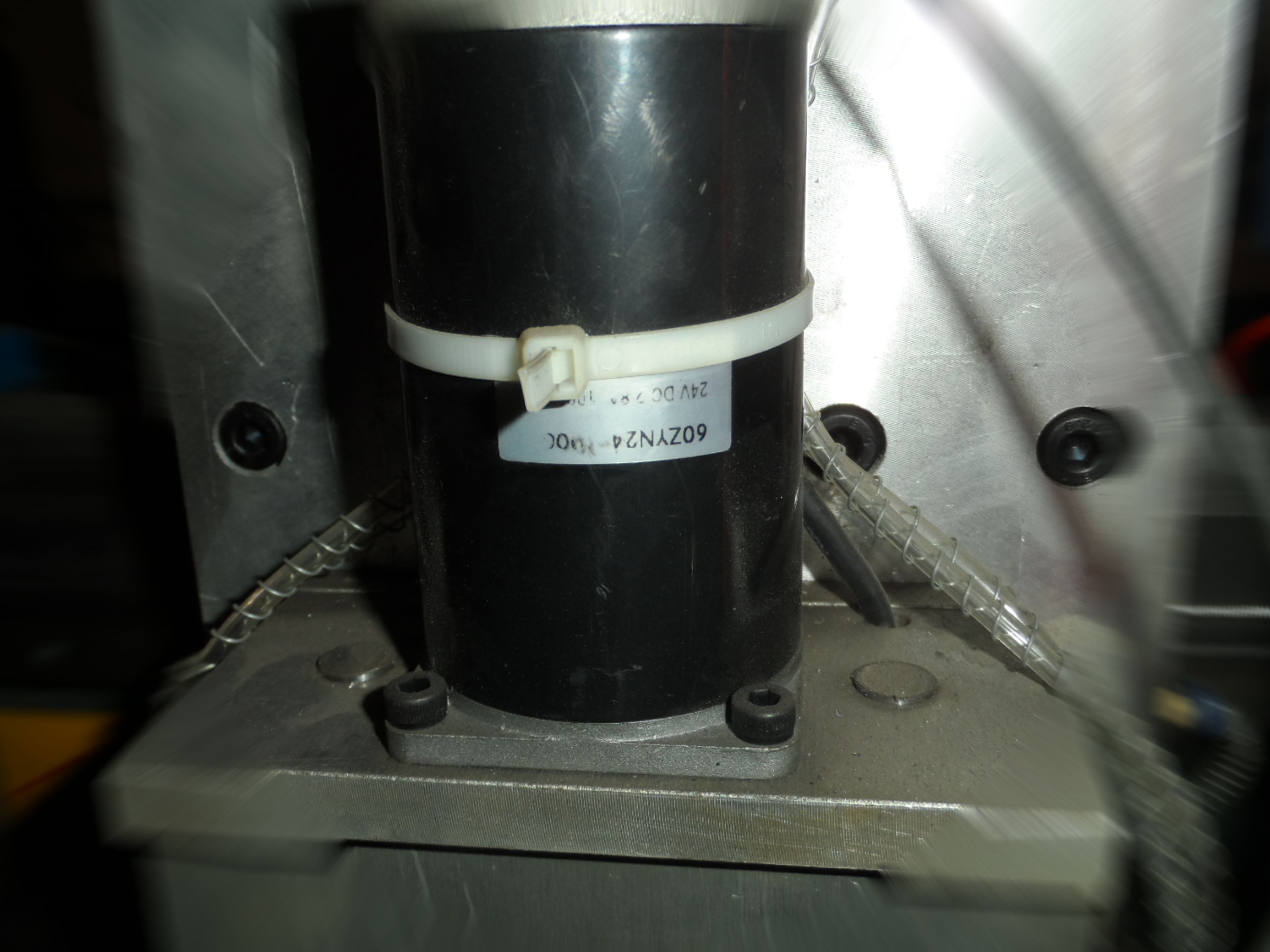

Re: ПЛАЗМорезный станок (КИТАЙ) SF-2100-AH Нужна помошь
sandro писал(а): или таким агрегатом?
Теперь понятно о чем шла речь по телефону. Мы с таким сталкивались. После того как показали клиенту наш станок с Mach3 - это чудо компьютер выбросили и поставили mach3.
Нужно фото ящика. Там не сервы наверно стоят, а шаговики. Если так, то переключателями можно будет изменить дробление шага и тогда станок будет прорезать вместо 300 положенные 100мм ;)

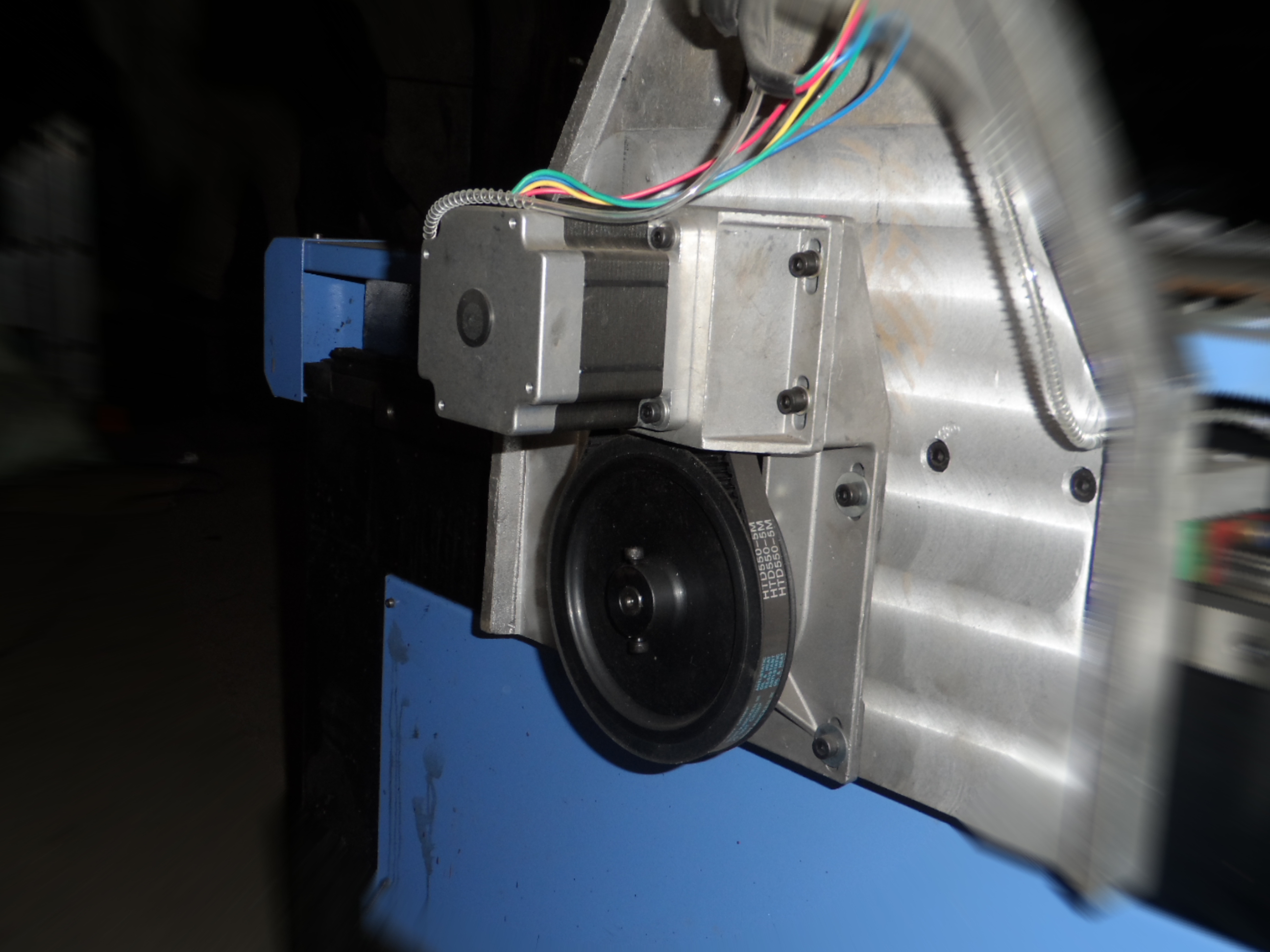

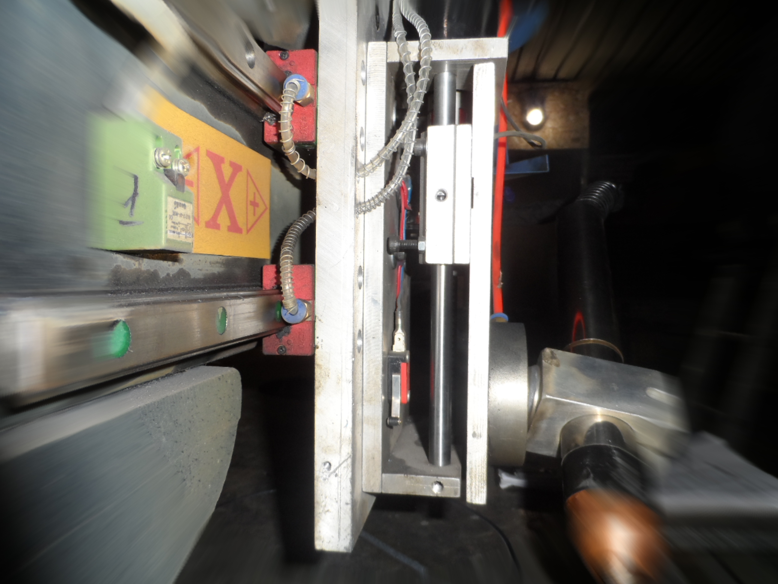

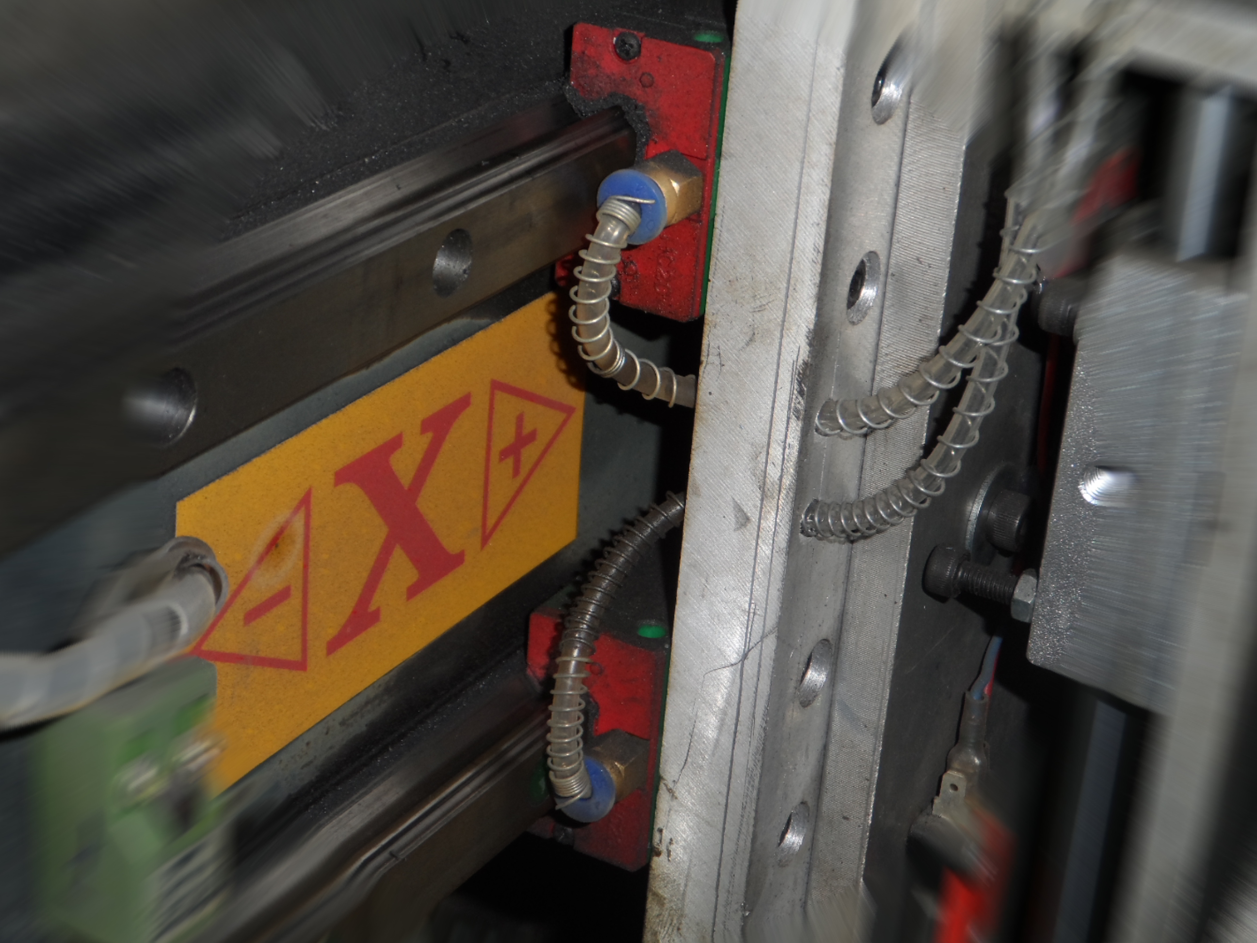

это я снял защиту и сделал фото
ось Y (10645 просмотров) <a class='original' href='./download/file.php?id=72521&mode=view' target=_blank>Загрузить оригинал (1.29 МБ)</a>
ось Y
ось Y (10645 просмотров) <a class='original' href='./download/file.php?id=72522&mode=view' target=_blank>Загрузить оригинал (1.42 МБ)</a>
ось Y
ось Y (10645 просмотров) <a class='original' href='./download/file.php?id=72523&mode=view' target=_blank>Загрузить оригинал (1.63 МБ)</a>
ось Y
ось Y (10645 просмотров) <a class='original' href='./download/file.php?id=72524&mode=view' target=_blank>Загрузить оригинал (1.55 МБ)</a>
ось Y
ось Y (10645 просмотров) <a class='original' href='./download/file.php?id=72525&mode=view' target=_blank>Загрузить оригинал (1.41 МБ)</a>
ось Y

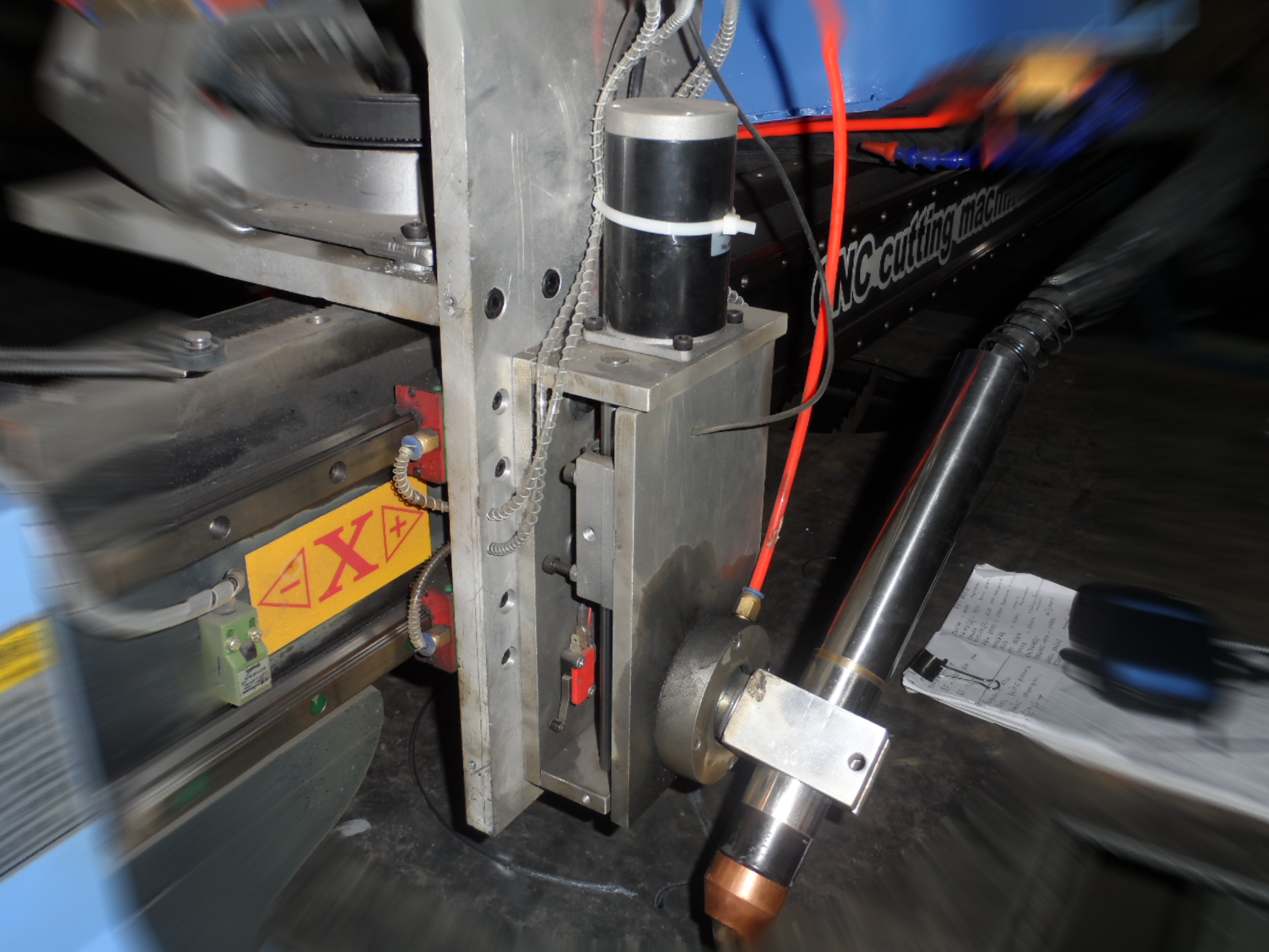

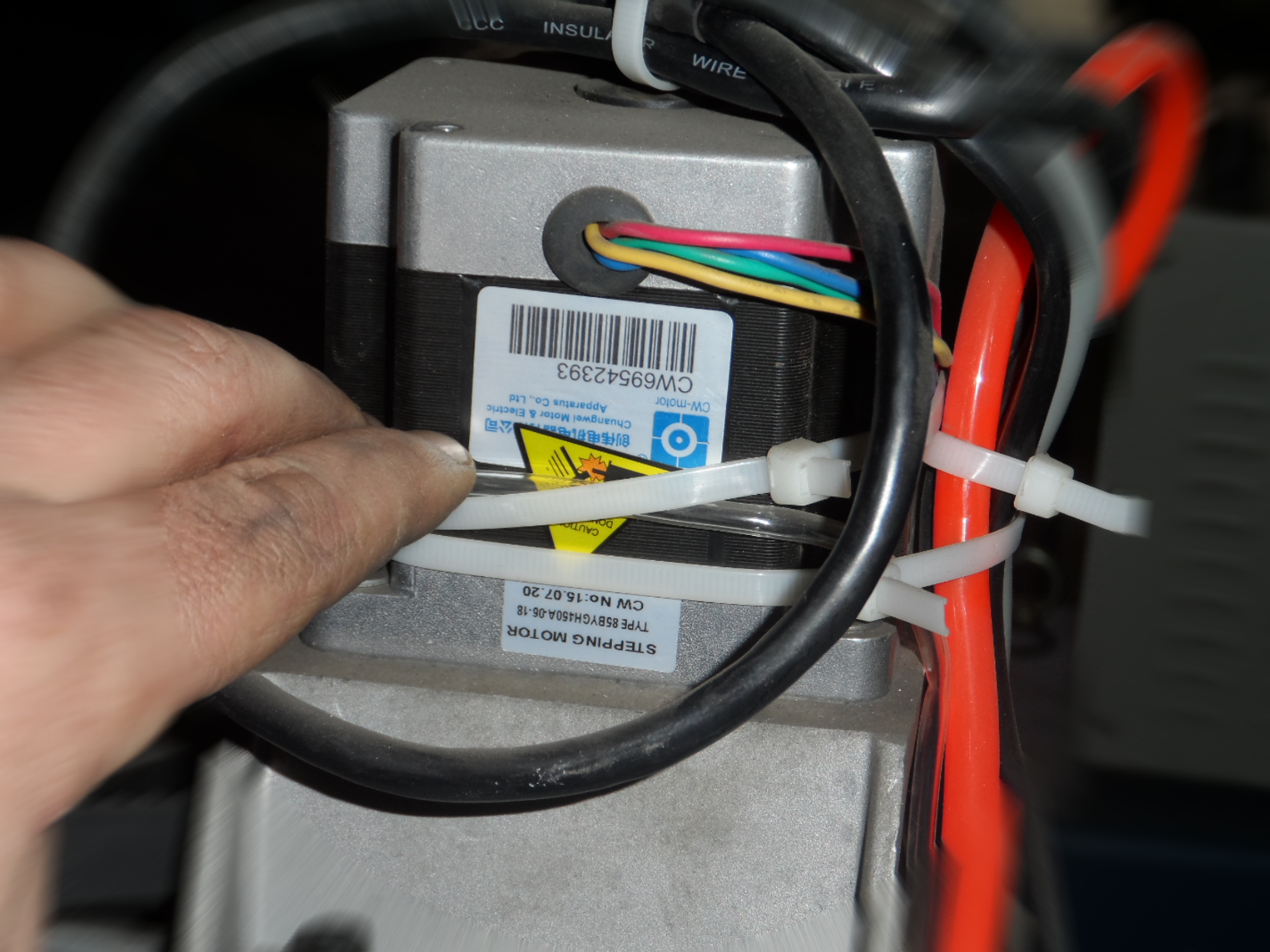

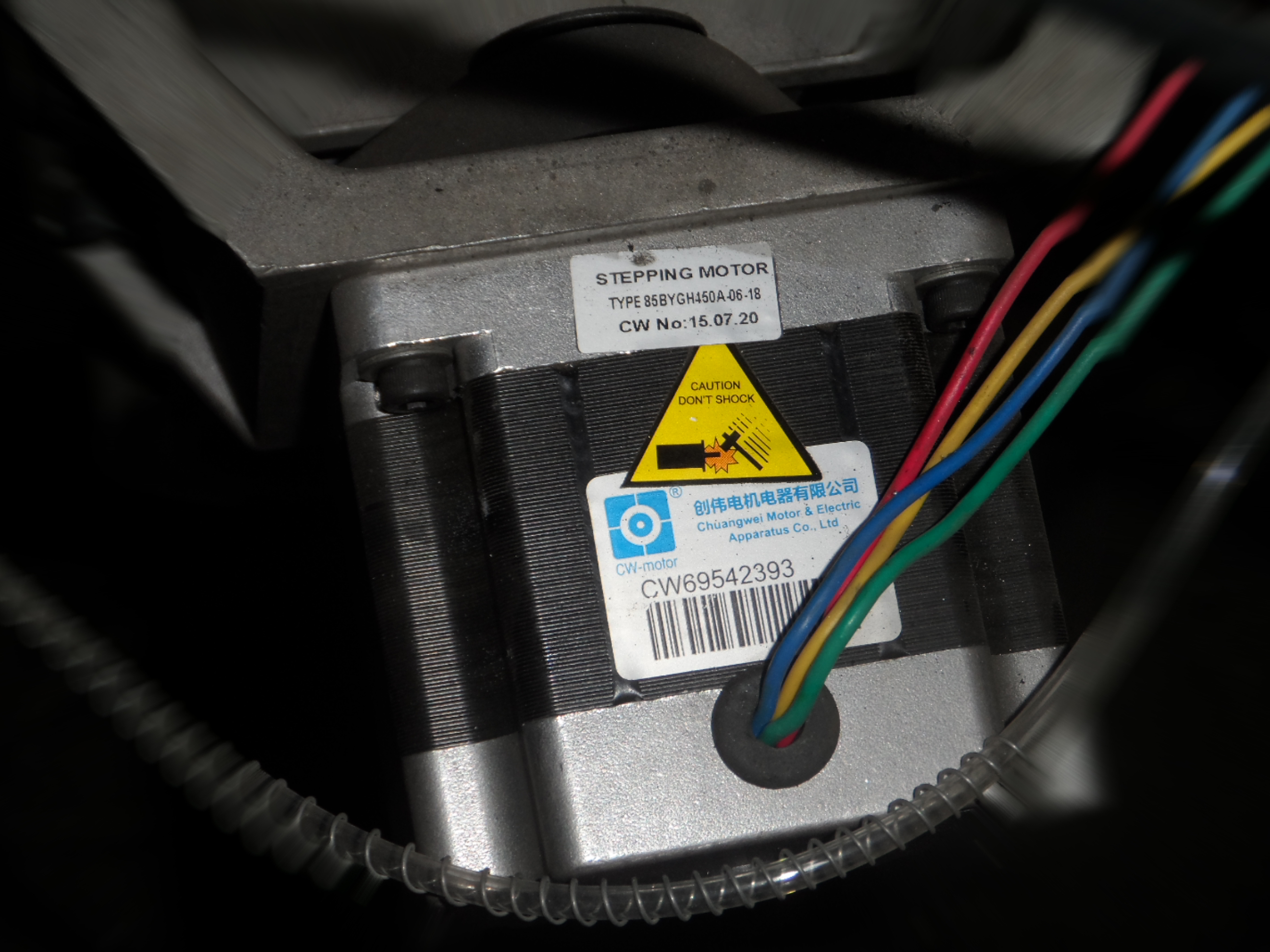

это ось Х
SAM_3889.JPG (10639 просмотров) <a class='original' href='./download/file.php?id=72526&mode=view' target=_blank>Загрузить оригинал (1.41 МБ)</a>
SAM_3890.JPG (10639 просмотров) <a class='original' href='./download/file.php?id=72527&mode=view' target=_blank>Загрузить оригинал (1.37 МБ)</a>
SAM_3891.JPG (10639 просмотров) <a class='original' href='./download/file.php?id=72528&mode=view' target=_blank>Загрузить оригинал (1.4 МБ)</a>
SAM_3892.JPG (10639 просмотров) <a class='original' href='./download/file.php?id=72529&mode=view' target=_blank>Загрузить оригинал (1.39 МБ)</a>
SAM_3894.JPG (10639 просмотров) <a class='original' href='./download/file.php?id=72530&mode=view' target=_blank>Загрузить оригинал (1.39 МБ)</a>
SAM_3897.JPG (10639 просмотров) <a class='original' href='./download/file.php?id=72531&mode=view' target=_blank>Загрузить оригинал (1.56 МБ)</a>
SAM_3898.JPG (10639 просмотров) <a class='original' href='./download/file.php?id=72532&mode=view' target=_blank>Загрузить оригинал (1.49 МБ)</a>
SAM_3899.JPG (10639 просмотров) <a class='original' href='./download/file.php?id=72533&mode=view' target=_blank>Загрузить оригинал (1.52 МБ)</a>
SAM_3901.JPG (10639 просмотров) <a class='original' href='./download/file.php?id=72534&mode=view' target=_blank>Загрузить оригинал (1.33 МБ)</a>
SAM_3903.JPG (10639 просмотров) <a class='original' href='./download/file.php?id=72535&mode=view' target=_blank>Загрузить оригинал (1.31 МБ)</a>
SAM_3908.JPG (10639 просмотров) <a class='original' href='./download/file.php?id=72536&mode=view' target=_blank>Загрузить оригинал (1.3 МБ)</a>
SAM_3909.JPG (10639 просмотров) <a class='original' href='./download/file.php?id=72537&mode=view' target=_blank>Загрузить оригинал (1.29 МБ)</a>
Просил фото ящика, где драйвера стоят.
По фоткам это не сервы, а шаговики. Нужны фото ящика с электроникой.

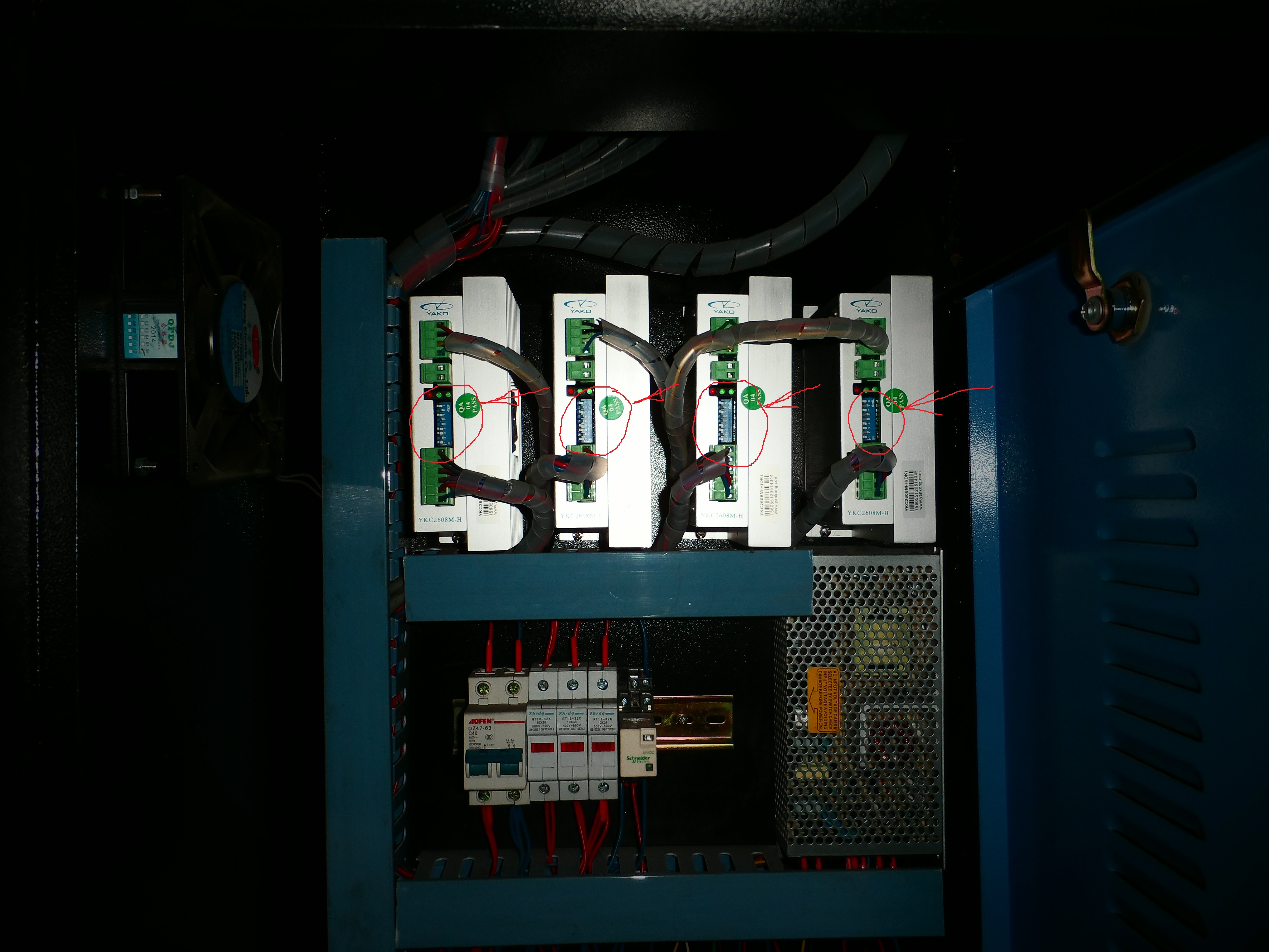

sandro, берешь записываешь на бАмажку в каком положении джамперы на шаговых драйверах(4ре серебристых коробочек). На джамперах есть цифры и on/off. На корпусе драйва должна быть таблица. В зависимости от состояния джамперов устанавливается дробление шага. Твоя задача посмотреть как стоят джамперы и какому числу в таблице это соответствует ;)
sandro
Сообщения: 32
Зарегистрирован: 17 фев 2016, 11:28
Откуда: Казахстан, Караганда
Сообщение sandro »
вот эти джамперы
драйвера.jpg (10613 просмотров) <a class='original' href='./download/file.php?id=72547&mode=view' target=_blank>Загрузить оригинал (1.78 МБ)</a>
да
sandro писал(а):вот эти джамперы
Джамперы скорее всего будут стоять везде одинаково. Хватит на одном.

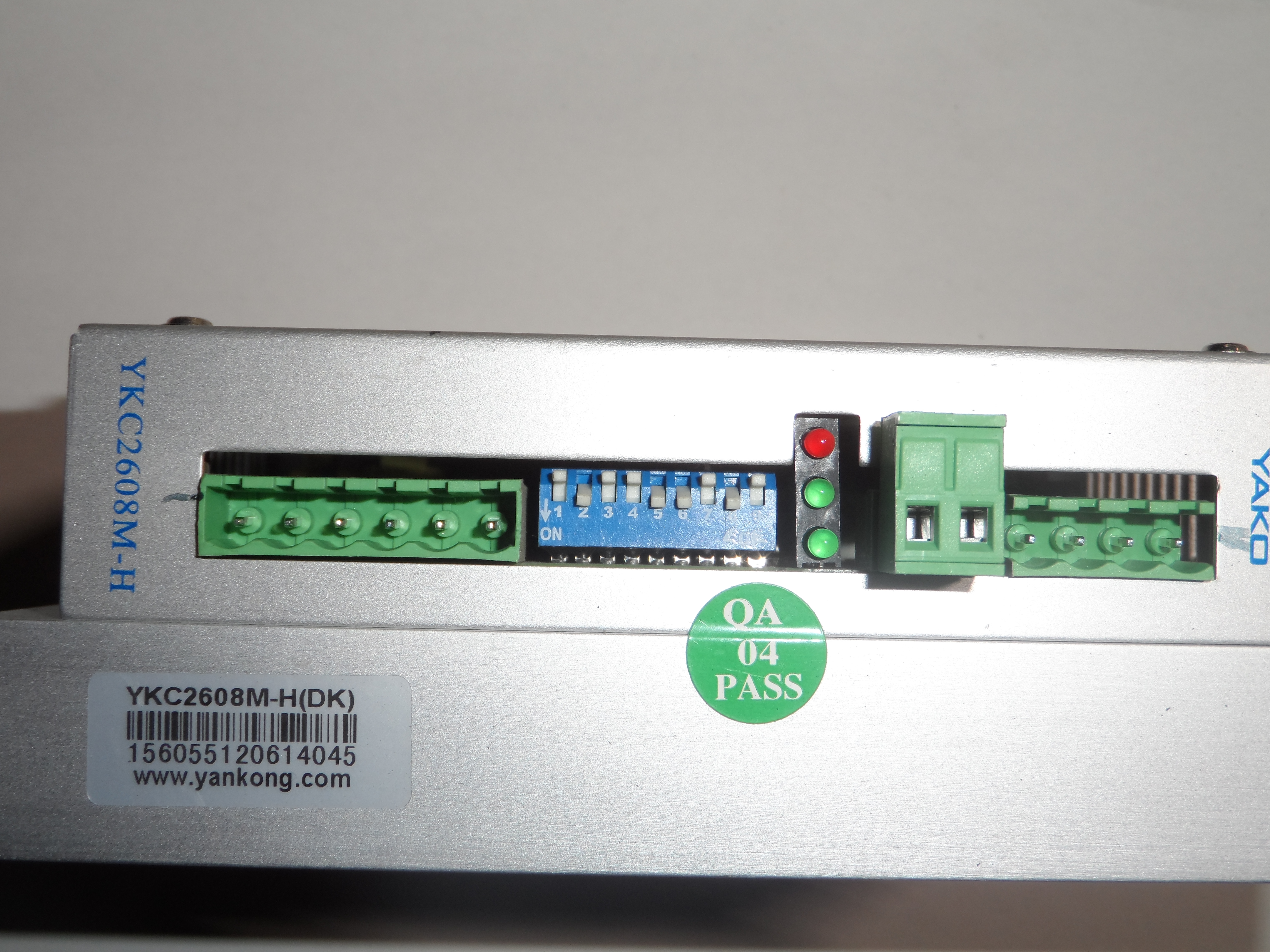

вот фото драйвера
SAM_3933.JPG (10598 просмотров) <a class='original' href='./download/file.php?id=72548&mode=view' target=_blank>Загрузить оригинал (5.89 МБ)</a>
SAM_3934.JPG (10598 просмотров) <a class='original' href='./download/file.php?id=72549&mode=view' target=_blank>Загрузить оригинал (6.82 МБ)</a>
sandro
Сообщения: 32
Сообщение sandro »
какой джампер изменить чтоб настроить фактические с введенными размерами?
Так джамперы поставь на всех драйверах.
Станок выключаешь, переключаешь и пробуешь.
По переключателям стоит 6400, нужно чтобы станок в 3 раза меньше проезжал 6400*3 самое близко то что нарисовал. Если резать будет не точно, то тогда только в том контроллере(компе) ковыряться ;)
