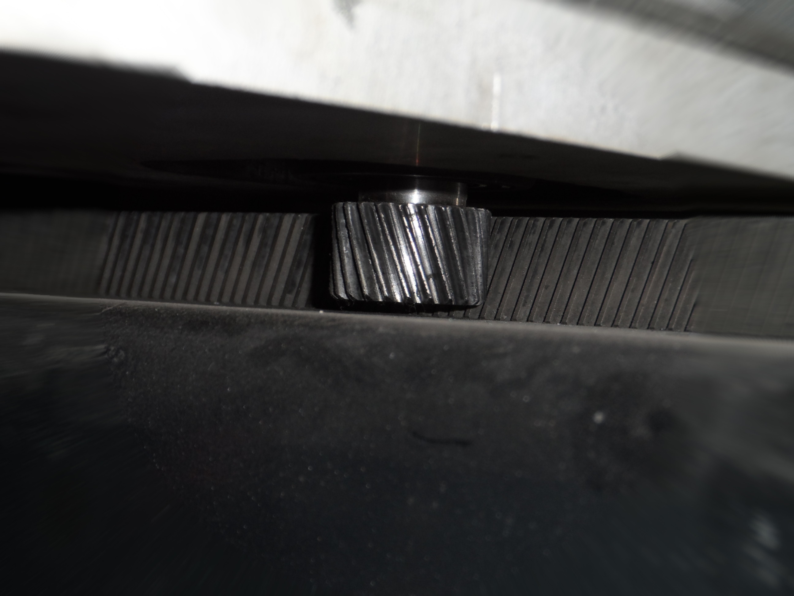

20160213_095000.jpg (10719 просмотров) <a class='original' href='./download/file.php?id=72377&sid=eec6976fda7318730cf7842cced62087&mode=view' target=_blank>Загрузить оригинал (1.47 МБ)</a>
20160213_105755.jpg (10719 просмотров) <a class='original' href='./download/file.php?id=72378&sid=eec6976fda7318730cf7842cced62087&mode=view' target=_blank>Загрузить оригинал (1.52 МБ)</a>
20160211_124338.jpg (10719 просмотров) <a class='original' href='./download/file.php?id=72379&sid=eec6976fda7318730cf7842cced62087&mode=view' target=_blank>Загрузить оригинал (1.58 МБ)</a>

Re: ПЛАЗМорезный станок (КИТАЙ) SF-2100-AH Нужна помошь
sandro писал(а): или таким агрегатом?
Теперь понятно о чем шла речь по телефону. Мы с таким сталкивались. После того как показали клиенту наш станок с Mach3 - это чудо компьютер выбросили и поставили mach3.
Нужно фото ящика. Там не сервы наверно стоят, а шаговики. Если так, то переключателями можно будет изменить дробление шага и тогда станок будет прорезать вместо 300 положенные 100мм ;)

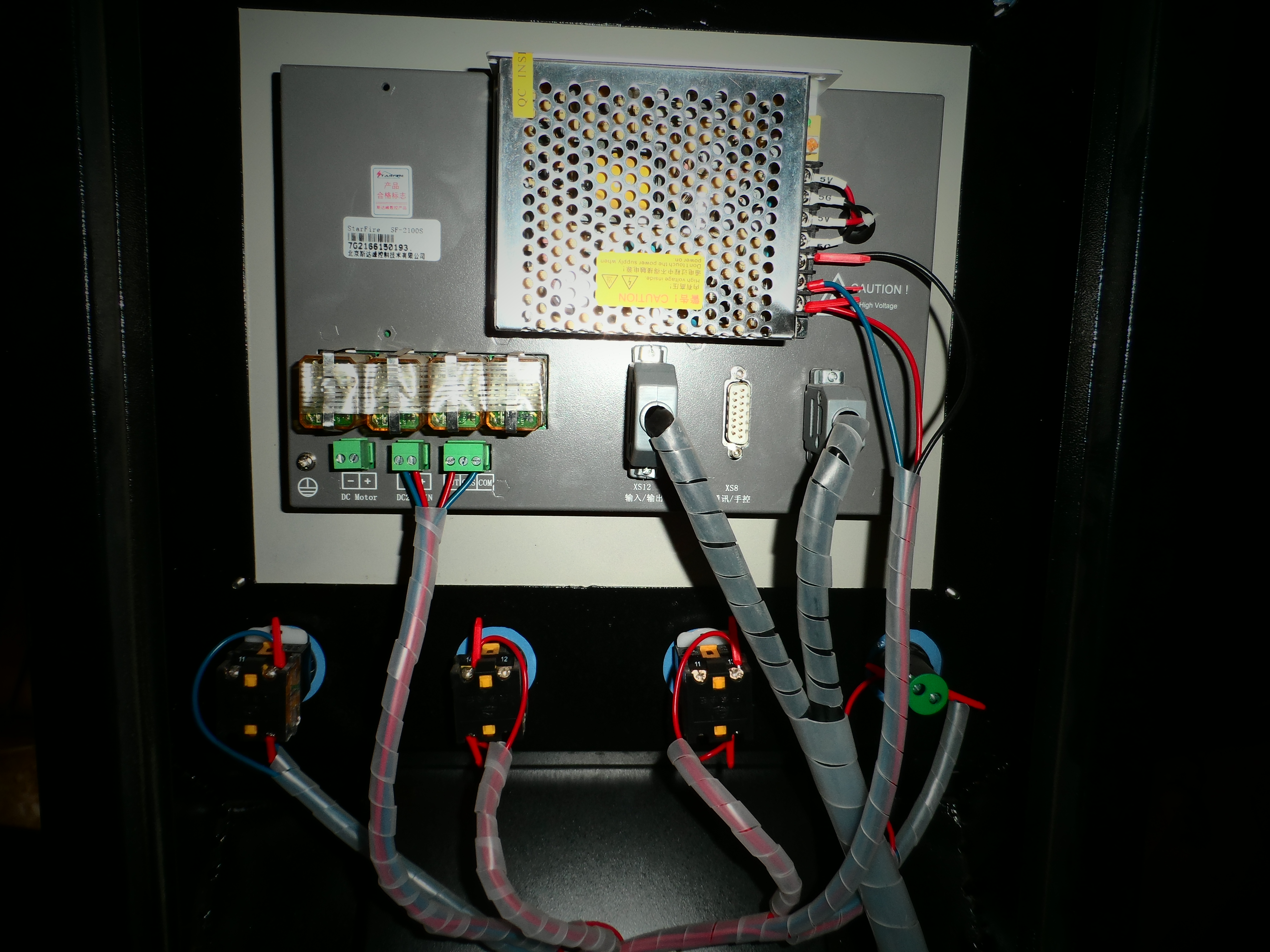

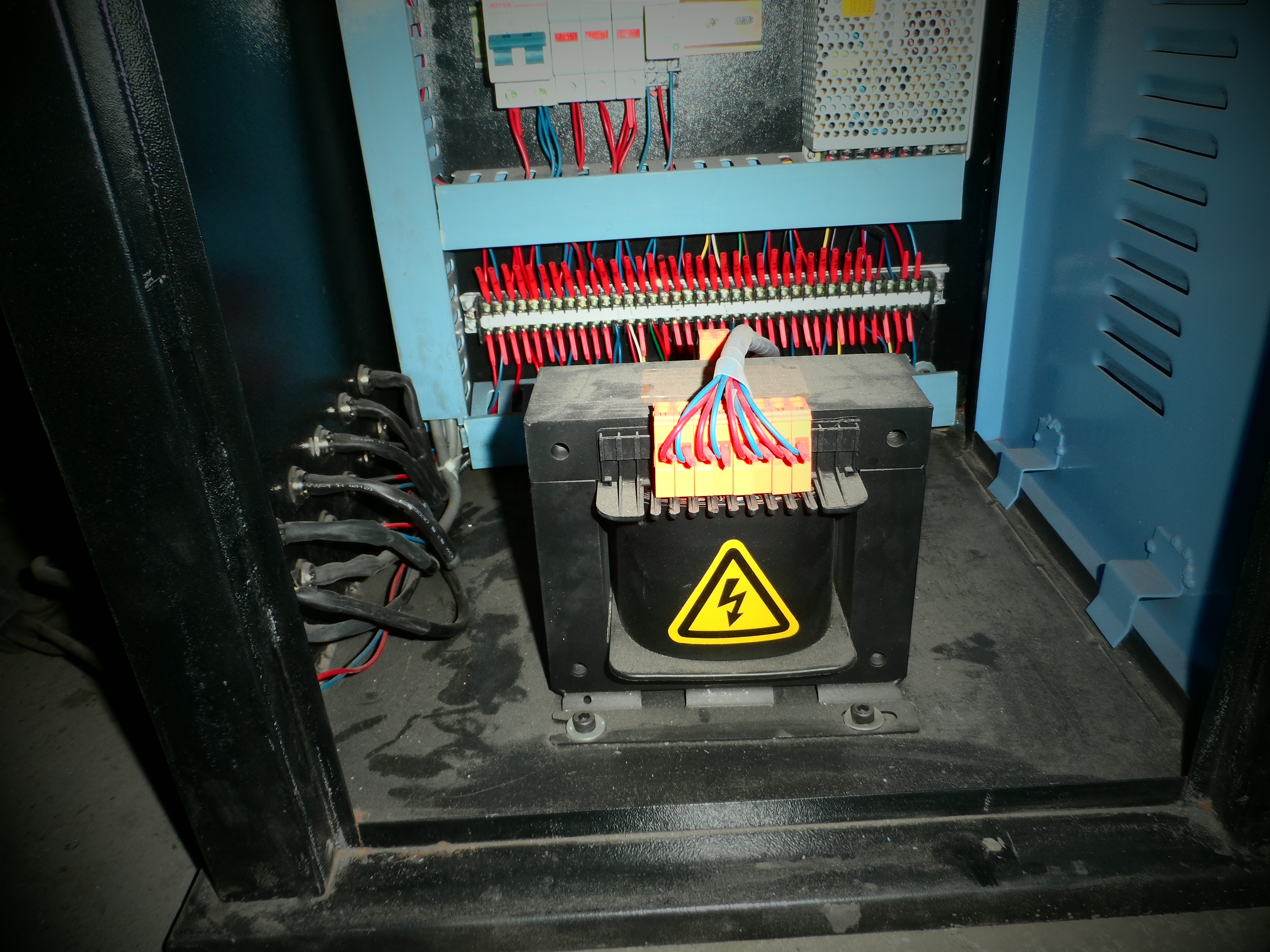

вот обратная сторона стойки пульта
SAM_3922.JPG (10628 просмотров) <a class='original' href='./download/file.php?id=72538&sid=eec6976fda7318730cf7842cced62087&mode=view' target=_blank>Загрузить оригинал (2.4 МБ)</a>
SAM_3923.JPG (10628 просмотров) <a class='original' href='./download/file.php?id=72539&sid=eec6976fda7318730cf7842cced62087&mode=view' target=_blank>Загрузить оригинал (3.05 МБ)</a>
SAM_3924.JPG (10628 просмотров) <a class='original' href='./download/file.php?id=72540&sid=eec6976fda7318730cf7842cced62087&mode=view' target=_blank>Загрузить оригинал (4.34 МБ)</a>
SAM_3925.JPG (10628 просмотров) <a class='original' href='./download/file.php?id=72541&sid=eec6976fda7318730cf7842cced62087&mode=view' target=_blank>Загрузить оригинал (4.48 МБ)</a>
SAM_3926.JPG (10628 просмотров) <a class='original' href='./download/file.php?id=72542&sid=eec6976fda7318730cf7842cced62087&mode=view' target=_blank>Загрузить оригинал (4.44 МБ)</a>
SAM_3927.JPG (10628 просмотров) <a class='original' href='./download/file.php?id=72543&sid=eec6976fda7318730cf7842cced62087&mode=view' target=_blank>Загрузить оригинал (4.43 МБ)</a>
SAM_3928.JPG (10628 просмотров) <a class='original' href='./download/file.php?id=72544&sid=eec6976fda7318730cf7842cced62087&mode=view' target=_blank>Загрузить оригинал (4.41 МБ)</a>
SAM_3929.JPG (10628 просмотров) <a class='original' href='./download/file.php?id=72545&sid=eec6976fda7318730cf7842cced62087&mode=view' target=_blank>Загрузить оригинал (4.48 МБ)</a>
sandro, берешь записываешь на бАмажку в каком положении джамперы на шаговых драйверах(4ре серебристых коробочек). На джамперах есть цифры и on/off. На корпусе драйва должна быть таблица. В зависимости от состояния джамперов устанавливается дробление шага. Твоя задача посмотреть как стоят джамперы и какому числу в таблице это соответствует ;)
