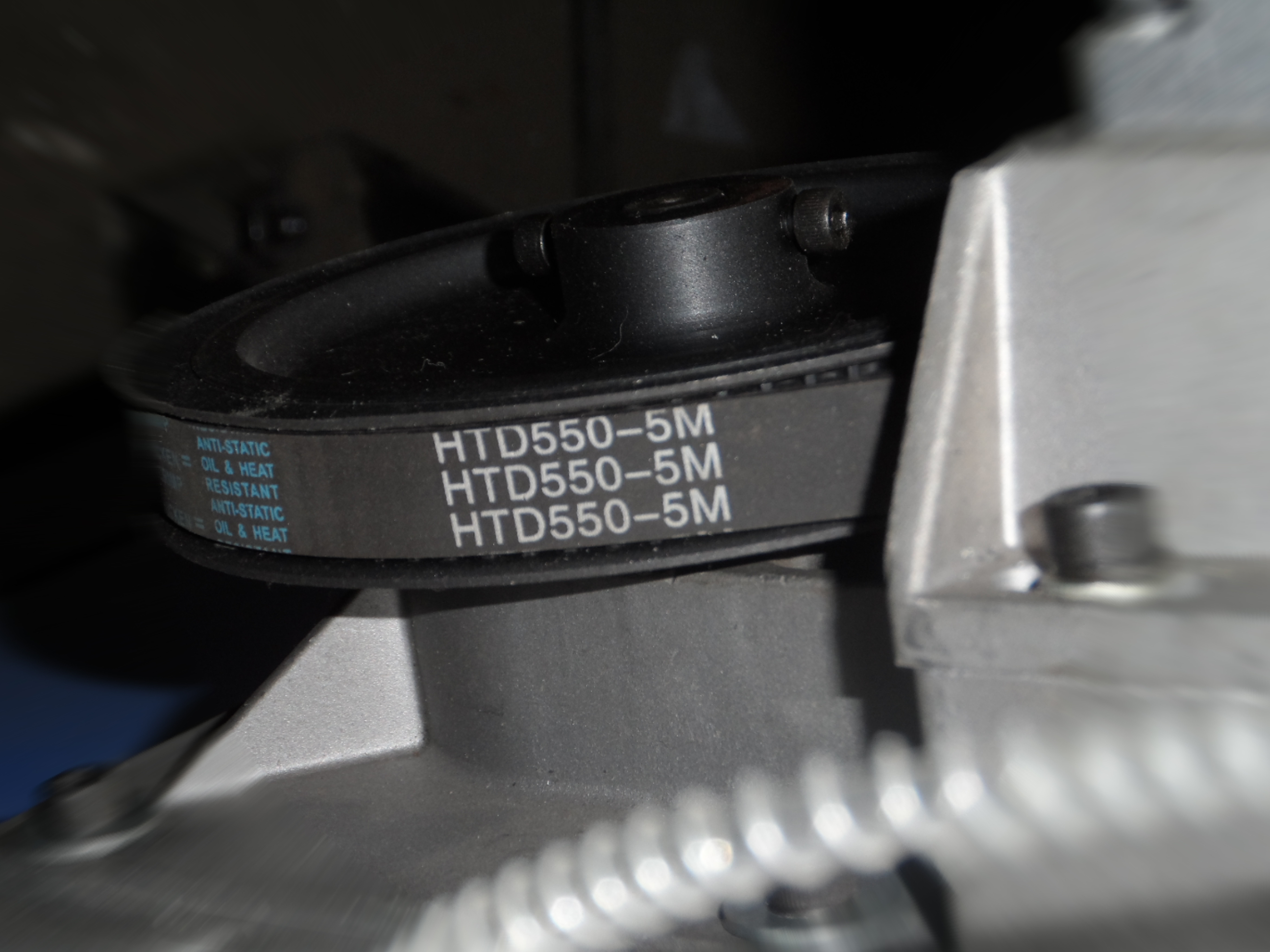

ось Y (10681 просмотр) <a class='original' href='./download/file.php?id=72521&sid=b6d6bc56f7d551b4c43e9708b3ba8cba&mode=view' target=_blank>Загрузить оригинал (1.29 МБ)</a>
ось Y
ось Y (10681 просмотр) <a class='original' href='./download/file.php?id=72522&sid=b6d6bc56f7d551b4c43e9708b3ba8cba&mode=view' target=_blank>Загрузить оригинал (1.42 МБ)</a>
ось Y
ось Y (10681 просмотр) <a class='original' href='./download/file.php?id=72523&sid=b6d6bc56f7d551b4c43e9708b3ba8cba&mode=view' target=_blank>Загрузить оригинал (1.63 МБ)</a>
ось Y
ось Y (10681 просмотр) <a class='original' href='./download/file.php?id=72524&sid=b6d6bc56f7d551b4c43e9708b3ba8cba&mode=view' target=_blank>Загрузить оригинал (1.55 МБ)</a>
ось Y
ось Y (10681 просмотр) <a class='original' href='./download/file.php?id=72525&sid=b6d6bc56f7d551b4c43e9708b3ba8cba&mode=view' target=_blank>Загрузить оригинал (1.41 МБ)</a>
ось Y
sandro
Сообщения: 32
Зарегистрирован: 17 фев 2016, 11:28
Откуда: Казахстан, Караганда
Re: ПЛАЗМорезный станок (КИТАЙ) SF-2100-AH Нужна помошь
Сообщение sandro »
это ось Х
SAM_3889.JPG (10675 просмотров) <a class='original' href='./download/file.php?id=72526&sid=b6d6bc56f7d551b4c43e9708b3ba8cba&mode=view' target=_blank>Загрузить оригинал (1.41 МБ)</a>
SAM_3890.JPG (10675 просмотров) <a class='original' href='./download/file.php?id=72527&sid=b6d6bc56f7d551b4c43e9708b3ba8cba&mode=view' target=_blank>Загрузить оригинал (1.37 МБ)</a>
SAM_3891.JPG (10675 просмотров) <a class='original' href='./download/file.php?id=72528&sid=b6d6bc56f7d551b4c43e9708b3ba8cba&mode=view' target=_blank>Загрузить оригинал (1.4 МБ)</a>
SAM_3892.JPG (10675 просмотров) <a class='original' href='./download/file.php?id=72529&sid=b6d6bc56f7d551b4c43e9708b3ba8cba&mode=view' target=_blank>Загрузить оригинал (1.39 МБ)</a>
SAM_3894.JPG (10675 просмотров) <a class='original' href='./download/file.php?id=72530&sid=b6d6bc56f7d551b4c43e9708b3ba8cba&mode=view' target=_blank>Загрузить оригинал (1.39 МБ)</a>
SAM_3897.JPG (10675 просмотров) <a class='original' href='./download/file.php?id=72531&sid=b6d6bc56f7d551b4c43e9708b3ba8cba&mode=view' target=_blank>Загрузить оригинал (1.56 МБ)</a>
SAM_3898.JPG (10675 просмотров) <a class='original' href='./download/file.php?id=72532&sid=b6d6bc56f7d551b4c43e9708b3ba8cba&mode=view' target=_blank>Загрузить оригинал (1.49 МБ)</a>
SAM_3899.JPG (10675 просмотров) <a class='original' href='./download/file.php?id=72533&sid=b6d6bc56f7d551b4c43e9708b3ba8cba&mode=view' target=_blank>Загрузить оригинал (1.52 МБ)</a>
SAM_3901.JPG (10675 просмотров) <a class='original' href='./download/file.php?id=72534&sid=b6d6bc56f7d551b4c43e9708b3ba8cba&mode=view' target=_blank>Загрузить оригинал (1.33 МБ)</a>
SAM_3903.JPG (10675 просмотров) <a class='original' href='./download/file.php?id=72535&sid=b6d6bc56f7d551b4c43e9708b3ba8cba&mode=view' target=_blank>Загрузить оригинал (1.31 МБ)</a>
SAM_3908.JPG (10675 просмотров) <a class='original' href='./download/file.php?id=72536&sid=b6d6bc56f7d551b4c43e9708b3ba8cba&mode=view' target=_blank>Загрузить оригинал (1.3 МБ)</a>
SAM_3909.JPG (10675 просмотров) <a class='original' href='./download/file.php?id=72537&sid=b6d6bc56f7d551b4c43e9708b3ba8cba&mode=view' target=_blank>Загрузить оригинал (1.29 МБ)</a>
Просил фото ящика, где драйвера стоят.
По фоткам это не сервы, а шаговики. Нужны фото ящика с электроникой.
sandro, берешь записываешь на бАмажку в каком положении джамперы на шаговых драйверах(4ре серебристых коробочек). На джамперах есть цифры и on/off. На корпусе драйва должна быть таблица. В зависимости от состояния джамперов устанавливается дробление шага. Твоя задача посмотреть как стоят джамперы и какому числу в таблице это соответствует ;)
