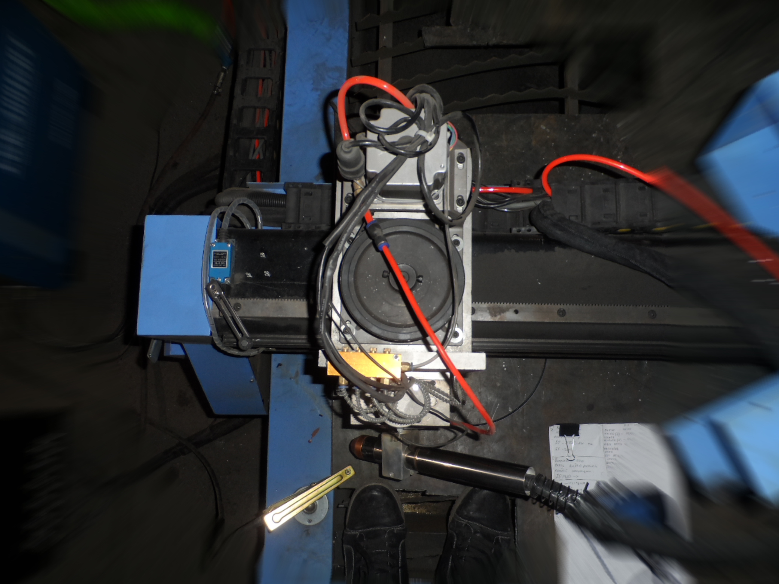

это я снял защиту и сделал фото
ось Y (10659 просмотров) <a class='original' href='./download/file.php?id=72521&mode=view' target=_blank>Загрузить оригинал (1.29 МБ)</a>
ось Y
ось Y (10659 просмотров) <a class='original' href='./download/file.php?id=72522&mode=view' target=_blank>Загрузить оригинал (1.42 МБ)</a>
ось Y
ось Y (10659 просмотров) <a class='original' href='./download/file.php?id=72523&mode=view' target=_blank>Загрузить оригинал (1.63 МБ)</a>
ось Y
ось Y (10659 просмотров) <a class='original' href='./download/file.php?id=72524&mode=view' target=_blank>Загрузить оригинал (1.55 МБ)</a>
ось Y
ось Y (10659 просмотров) <a class='original' href='./download/file.php?id=72525&mode=view' target=_blank>Загрузить оригинал (1.41 МБ)</a>
ось Y

Re: ПЛАЗМорезный станок (КИТАЙ) SF-2100-AH Нужна помошь
Просил фото ящика, где драйвера стоят.
По фоткам это не сервы, а шаговики. Нужны фото ящика с электроникой.
