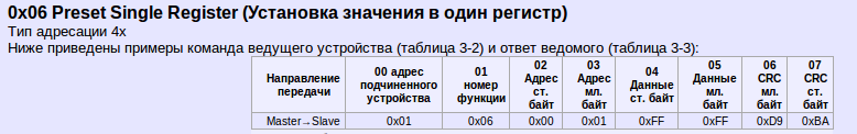

При передаче(и приеме) данных modbus использует для проверки crc16.Вот с ним вопросов больше чем ответов хотелось бы :) .
Тем более,что в описании его исчисления используются матерные слова (e.g. " полином " )
Пример
Есть реальные данные,исходящие из CL работающего master
Вот структура передаваемых данных
Выделение_077.png (8310 просмотров) <a class='original' href='./download/file.php?id=5118&mode=view' target=_blank>Загрузить оригинал (63.33 КБ)</a>
Хотелось бы вычислять crc самому-вот вроде бы помошник http://www.zorc.breitbandkatze.de/crc.html
Но что то не получается. Мож кто сталкивался с практическим вычислением CRC?

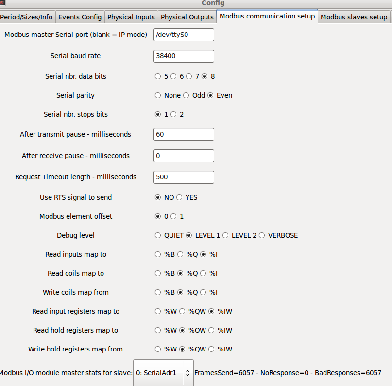

Привет всем
Я раньше пользовался Мач3 он нармално но есть много недостатков.
Я решил перейти в линухСИС но чтоби под модбус.
Я делал Мач3 под модбус PIC ПИК-Микрочип, но ето било давно.
возми загрузи Мач3 он для проверки бесрлатно. там есть настройка/проверка любово модбуса/RTU (Я так делал свой самодельный).
Подключи свою плату и проверь как она работает. сначала входи потом виходи и Ты будеш знать что она работает
и Ты будеш знать адресс и все регистри и соили входов и виходов.
Потом подключи к линухСИС и питайся. для вычисления CRC16 кода лутше исползовать табличний подчет а не канкулятор.
posmotri primer ha asm.

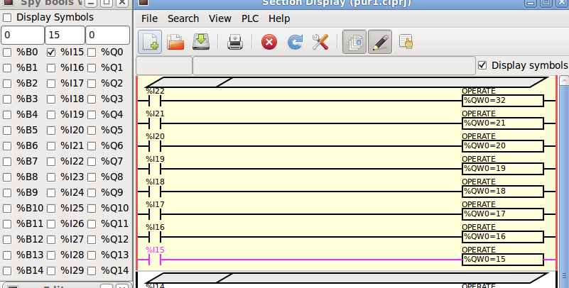

По платке пурелоджика
Выделение(001).png (8156 просмотров) <a class='original' href='./download/file.php?id=5655&mode=view' target=_blank>Загрузить оригинал (297.9 КБ)</a>
Поуправляем ею из ладдера напрямую.Делаем такую схемку: Вот файл:
pur1.clprj.tar.gz
(1.27 КБ) 1334 скачивания
То есть замыкая какой либо контакт мы устанавливаем значение в нужный нам регистр.(приваиванием переменной %QW нужного нам значения)
Настройки порта:
наименование порта у вас может быть другим (8156 просмотров) <a class='original' href='./download/file.php?id=5658&mode=view' target=_blank>Загрузить оригинал (75.83 КБ)</a>
Дальнейшие настройки: Втыкаем платку в порт,подаем питание 12V (можно от компа черный и желтый-полярность не имеет значения.)
Запускаем ладдер,пробуем замыкать контакты %Inn.
Срабатывает то(те) или иное(иные) реле и соответственно загораются светодиоды.
Фото позже.
Сообщения: 8167
Репутация: 1589
Re: LinuxCNC и modbus
Сообщение nkp »
Комбинация включенных реле зависит от значения ,переданного в регистр.А логика здесь такая-
передаваемое число выраженное в двоичной форме задает последовательность активных-неактивных реле.Например:
передаем "17" -это в BIN- 10001. Значит ряд будет выглядеть так-00010001 -где "0"-это выкл ,а "1"-это вкл
То есть будут включены 1-е и 5-е реле (остальные выкл).И так любая комбинация.

Итак,вся строка выглядит как: 01 06 00 00 00 0F C9 CE
вот назначение каждого байта (в hex) в нашей команде:
Выделение(006).png (8130 просмотров) <a class='original' href='./download/file.php?id=5667&mode=view' target=_blank>Загрузить оригинал (20.72 КБ)</a>
Наши данные :
00 0F (hex) (это то,что мы видим в COMPump)=> 15(dec)(это то,что мы записали в ладдере) =>1111(bin)(это то,что отправилось в порт*) или 00001111 что для нашей платки эта команда значит :"замкнуть первые 4 реле")
* в порт конечно отправилась вся команда , 1111 -только данные из неё
