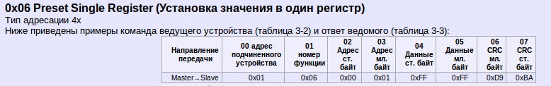

При передаче(и приеме) данных modbus использует для проверки crc16.Вот с ним вопросов больше чем ответов хотелось бы :) .
Тем более,что в описании его исчисления используются матерные слова (e.g. " полином " )
Пример
Есть реальные данные,исходящие из CL работающего master
Вот структура передаваемых данных
Выделение_077.png (8302 просмотра) <a class='original' href='./download/file.php?id=5118&sid=8c5de9a8eb6615f21f9ef55d6acd6e4e&mode=view' target=_blank>Загрузить оригинал (63.33 КБ)</a>
Хотелось бы вычислять crc самому-вот вроде бы помошник http://www.zorc.breitbandkatze.de/crc.html
Но что то не получается. Мож кто сталкивался с практическим вычислением CRC?

Re: LinuxCNC и modbus
я так понимаю, что функция считает значение полинома с коэффициентами из таблиц для старшего и младшего байтов, а потом в ответ выдает int из старшего байта "+" младший байт, где "+" это битовая конкатенация. :)
А для чего тебе эту сумму считать?

Настройки под нашу платку: Открываем порт ,запускаем ладдер с нашей схемкой,замыкаем например 15-й контакт: (то есть переменная %QW0 теперь равна 15) Смотрим-что же на самом деле ладдер передал в порт:
Итак,вся строка выглядит как: 01 06 00 00 00 0F C9 CE
вот назначение каждого байта (в hex) в нашей команде:
Выделение(006).png (8122 просмотра) <a class='original' href='./download/file.php?id=5667&sid=8c5de9a8eb6615f21f9ef55d6acd6e4e&mode=view' target=_blank>Загрузить оригинал (20.72 КБ)</a>
Наши данные :
00 0F (hex) (это то,что мы видим в COMPump)=> 15(dec)(это то,что мы записали в ладдере) =>1111(bin)(это то,что отправилось в порт*) или 00001111 что для нашей платки эта команда значит :"замкнуть первые 4 реле")
* в порт конечно отправилась вся команда , 1111 -только данные из неё
