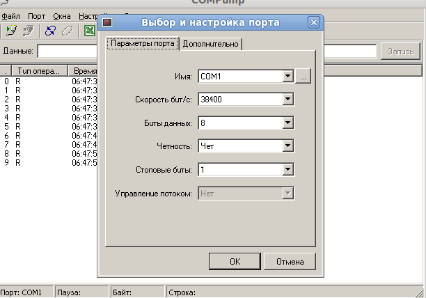

Протестировал 8 программок для мониротинга передачи по протоколу modbus.Все под вин-но некоторые работают из под wine.Вот остановился на compump
Рабочий стол 1_070.png (8340 просмотров) <a class='original' href='./download/file.php?id=5112&sid=d5ca127ceef5060be8342588a5c2bc6d&mode=view' target=_blank>Загрузить оригинал (139.61 КБ)</a>
Он "слышит" CL.
cpmsetup.txt
расширение .exe
(702.73 КБ) 1414 скачиваний

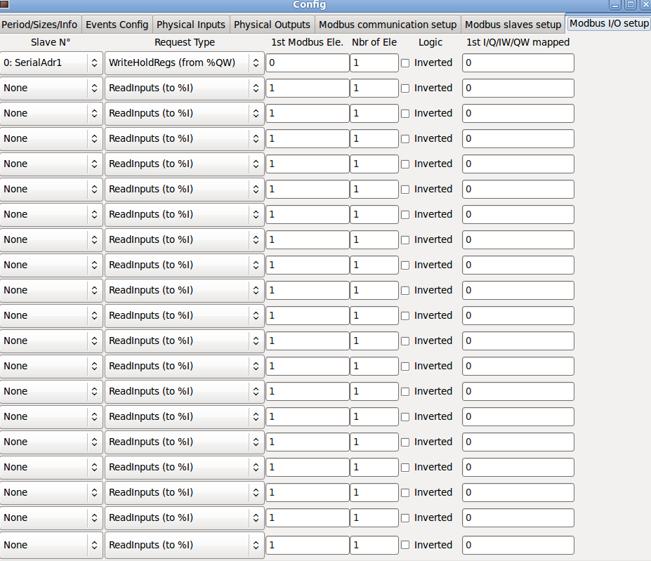

Привет всем
Я раньше пользовался Мач3 он нармално но есть много недостатков.
Я решил перейти в линухСИС но чтоби под модбус.
Я делал Мач3 под модбус PIC ПИК-Микрочип, но ето било давно.
возми загрузи Мач3 он для проверки бесрлатно. там есть настройка/проверка любово модбуса/RTU (Я так делал свой самодельный).
Подключи свою плату и проверь как она работает. сначала входи потом виходи и Ты будеш знать что она работает
и Ты будеш знать адресс и все регистри и соили входов и виходов.
Потом подключи к линухСИС и питайся. для вычисления CRC16 кода лутше исползовать табличний подчет а не канкулятор.

По платке пурелоджика
Выделение(001).png (8171 просмотр) <a class='original' href='./download/file.php?id=5655&sid=d5ca127ceef5060be8342588a5c2bc6d&mode=view' target=_blank>Загрузить оригинал (297.9 КБ)</a>
Поуправляем ею из ладдера напрямую.Делаем такую схемку: Вот файл:
pur1.clprj.tar.gz
(1.27 КБ) 1334 скачивания
То есть замыкая какой либо контакт мы устанавливаем значение в нужный нам регистр.(приваиванием переменной %QW нужного нам значения)
Настройки порта:
наименование порта у вас может быть другим (8171 просмотр) <a class='original' href='./download/file.php?id=5658&sid=d5ca127ceef5060be8342588a5c2bc6d&mode=view' target=_blank>Загрузить оригинал (75.83 КБ)</a>
Дальнейшие настройки: Втыкаем платку в порт,подаем питание 12V (можно от компа черный и желтый-полярность не имеет значения.)
Запускаем ладдер,пробуем замыкать контакты %Inn.
Срабатывает то(те) или иное(иные) реле и соответственно загораются светодиоды.
Фото позже.

Для просмотра данных,отсылаемых в com порт из множества программок мне понравилась ComPump:
pump.tar.gz
(680.18 КБ) 1350 скачиваний
Она работает под wine.
Настройки под нашу платку: Открываем порт ,запускаем ладдер с нашей схемкой,замыкаем например 15-й контакт: (то есть переменная %QW0 теперь равна 15) Смотрим-что же на самом деле ладдер передал в порт:
Итак,вся строка выглядит как: 01 06 00 00 00 0F C9 CE
вот назначение каждого байта (в hex) в нашей команде:
Выделение(006).png (8145 просмотров) <a class='original' href='./download/file.php?id=5667&sid=d5ca127ceef5060be8342588a5c2bc6d&mode=view' target=_blank>Загрузить оригинал (20.72 КБ)</a>
Наши данные :
00 0F (hex) (это то,что мы видим в COMPump)=> 15(dec)(это то,что мы записали в ладдере) =>1111(bin)(это то,что отправилось в порт*) или 00001111 что для нашей платки эта команда значит :"замкнуть первые 4 реле")
* в порт конечно отправилась вся команда , 1111 -только данные из неё
