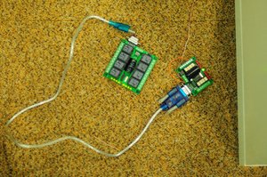

Наконец-то начал разбираться с modbus.
Что у меня есть:
1. Платы ввода и вывода через протокол MODBUS, есть несколько плат одни для вывода - с 8-ю релешками на каждой, другие для ввода, с 8-ю оптопарами.
2. LinuxCNC :)
3. Кабель USB-COM.
linuxcnc modbus.jpg (12831 просмотр) <a class='original' href='./download/file.php?id=4943&sid=e0cc7d04b4a9f379c57e645124524a00&mode=view' target=_blank>Загрузить оригинал (745.42 КБ)</a>
Первая проблема, как проверить, что порт работает? Скачал программу http://www.modbusdriver.com/modpoll.html для общения по modbus. Но плата на нее не отзывается. Завтра буду ее дальше мучить.

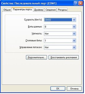

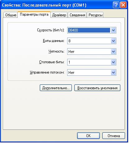

Nick писал(а):Написал дословно, пришлось повозиться, чтобы понять про что это вообще
Стандартные параметры для СОМ (RS232)
СОМ.JPG (12816 просмотров) <a class='original' href='./download/file.php?id=4944&sid=e0cc7d04b4a9f379c57e645124524a00&mode=view' target=_blank>Загрузить оригинал (31.55 КБ)</a>
Nick писал(а):34`800,
скорость данных
Nick писал(а):Parity-Even
Проверка на четность.
Nick писал(а):1stop-bit,
Строповые биты
Nick писал(а): 8 bit,
сколько бит в данных
Nick, ты прикалываешся иль незнаешь как передаются данные? Что такое строповые биты, бит четности, дуплекс полудуплекс и тд ?

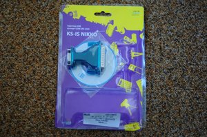

Переходник вроде именно на rs232 вот коробка от него:
переходник usb com rs232.JPG (12797 просмотров) <a class='original' href='./download/file.php?id=4957&sid=e0cc7d04b4a9f379c57e645124524a00&mode=view' target=_blank>Загрузить оригинал (413.78 КБ)</a>

Судя по фото это он. На первой фотке было совсем другое.

Чип похоже вот такой:
Bus 002 Device 005: ID 067b:2303 Prolific Technology, Inc. PL2303 Serial Port
После подключения в /dev/ появлется новое устройство /dev/ttyUSB0...
Кстати вот, что на коробке написанно, почему-то нигде больше нет RS232 это нормально и что такое DB9?
• Адаптер совместим со спецификацией USB 2.0, обратно совместим со спецификацией USB 1.1
• Последовательный интерфейс передачи данных DB9, DB25 (с переходником, в комплекте)
• Поддерживаемая скорость передачи данных более 1Мбит/сек
• Поддерживает удаленное управление
• Совместим с операционными системами Microsoft® Windows 98/SE/ME/2000/XP/Vista/Windows 7
• Длина соединительного кабеля компьютер/ноутбук USB – устройство RS-232 0.9м
Re: LinuxCNC и modbus
Nick писал(а):это нормально и что такое DB9
СОМ разъем имеет 9пинов и называется он DB9 или DB25 если 25 пинов в разъеме. А поткол может быть RS232 иль другой
Nick писал(а):почему-то нигде больше нет RS232
А 485 ?

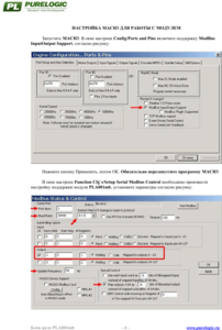

По мачу, вот, что они в своих доках пишут:
mba.png (12756 просмотров) <a class='original' href='./download/file.php?id=4961&sid=e0cc7d04b4a9f379c57e645124524a00&mode=view' target=_blank>Загрузить оригинал (470.21 КБ)</a>

В общем понятно. Заметь, они используют физический ком порт, а не USBCom.
Пункт 1 выяснили, осталось еще два.
Вообще состыковать ЕМС с этой платой возможно, но работы довольно много.
Когда закончишь, то поймешь, что не стоило все это делать из за одной платы. Фактически ты пройдешь путь разработчиков Пурелоджик.
Но ведь они старались за деньги и для своей разработки.
Они будут рады пристыковать к ЕМС свою плату за чужой счет.
Если еще после этого у тебя возникнет желание результаты опубликовать, то возникнут проблемы с копирайтами.
ВЫВОД:
Без паяльника дешево то, что тебе надо не сделаешь.
