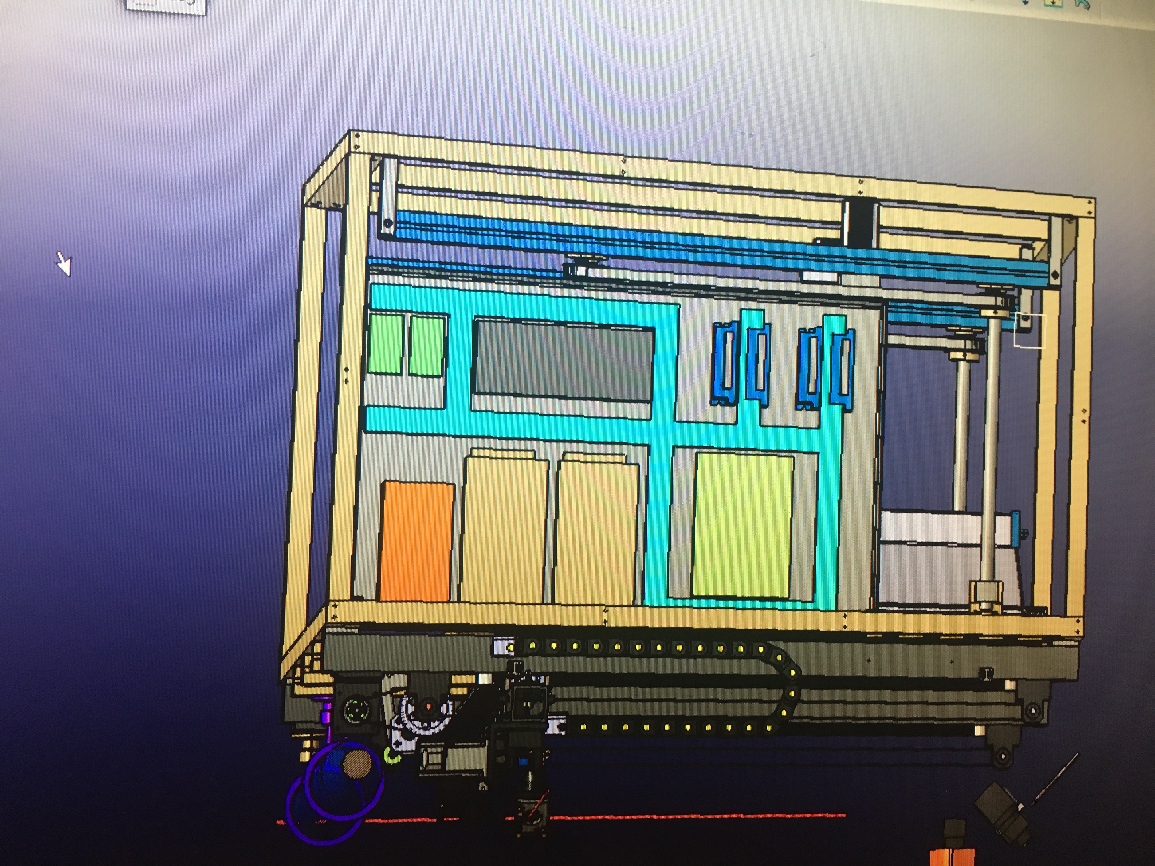

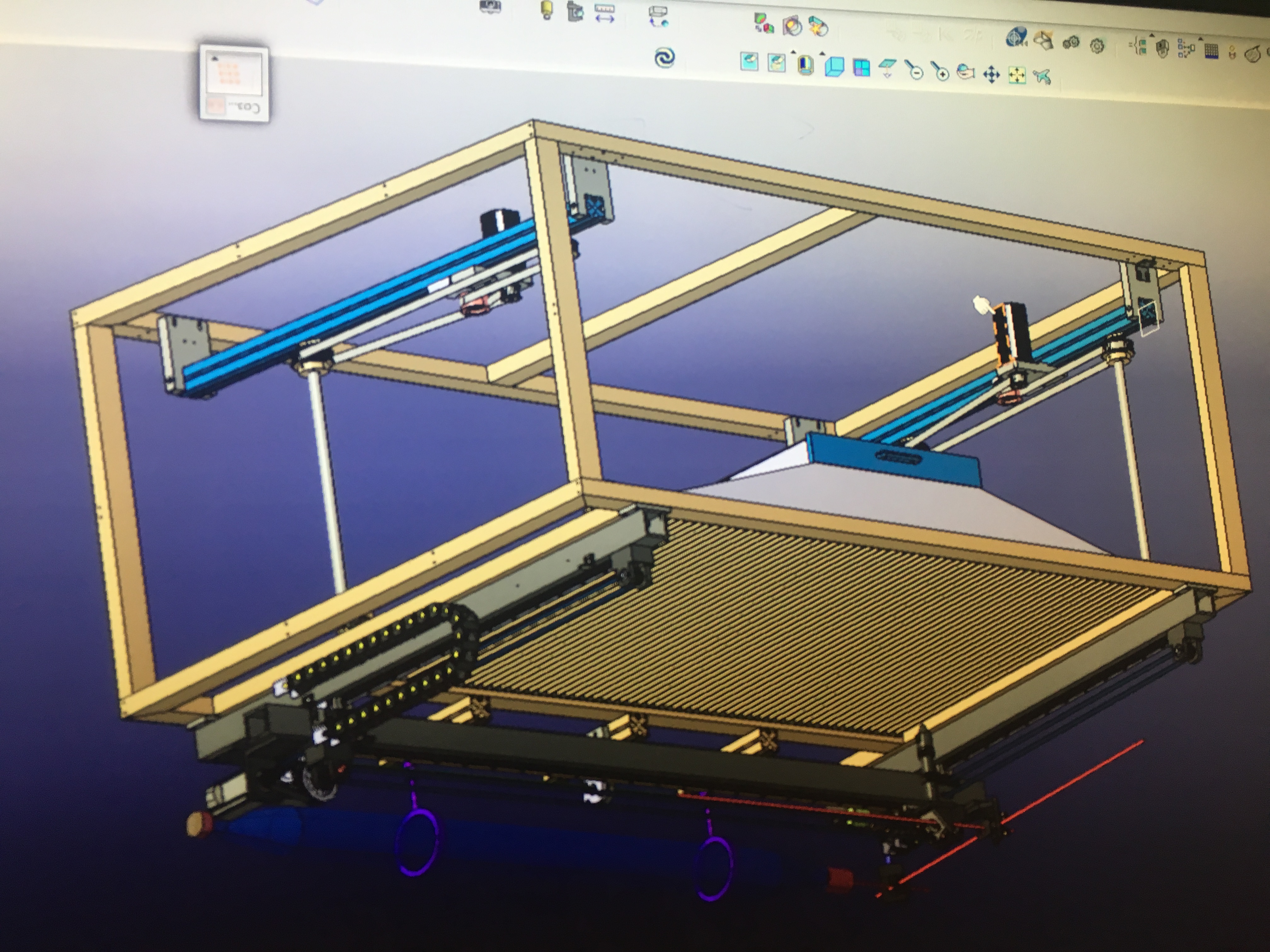

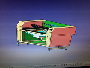

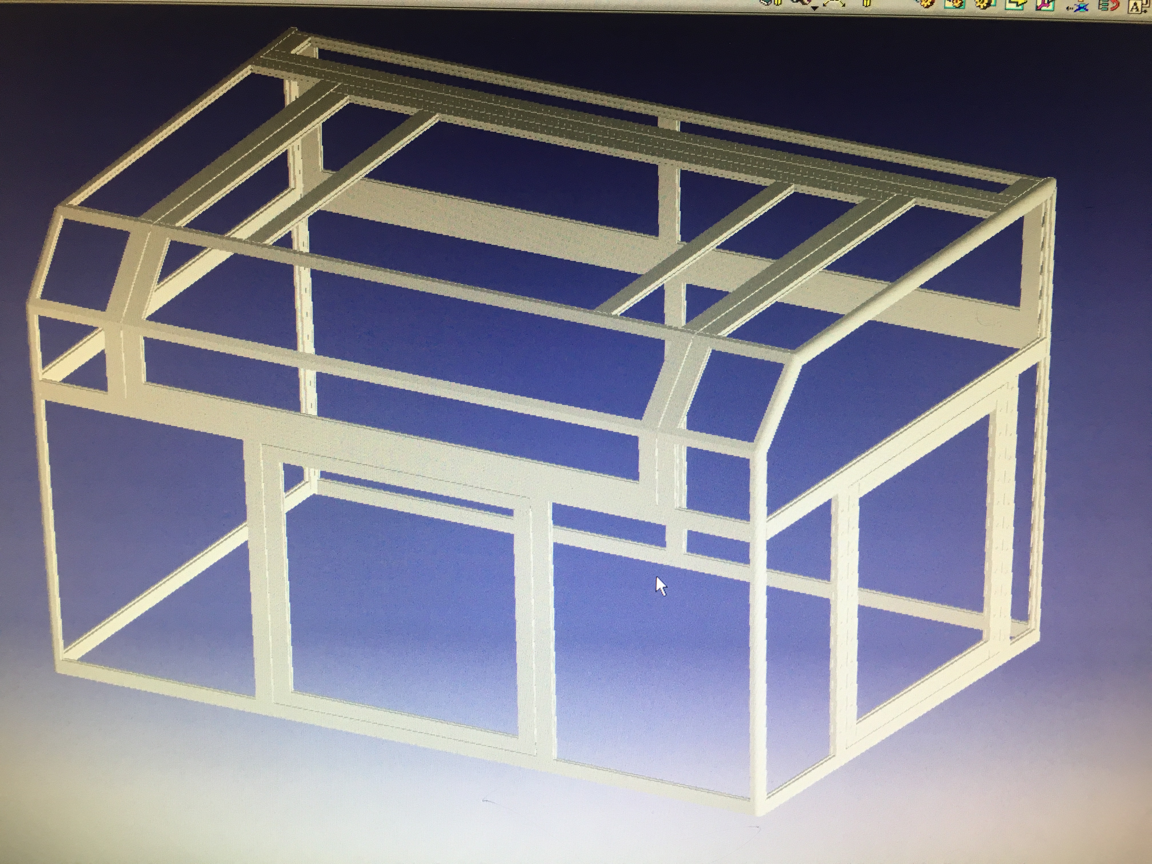

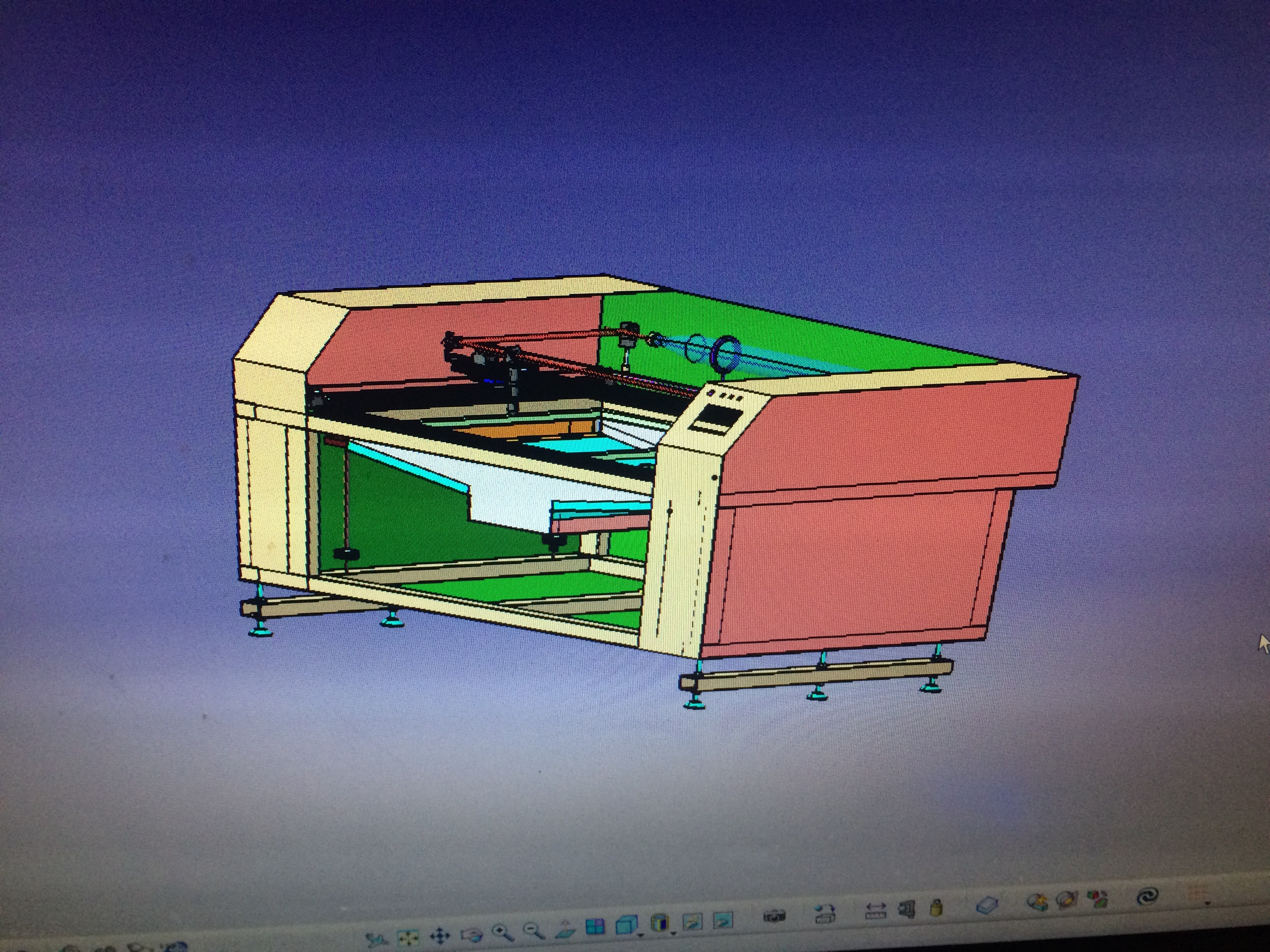

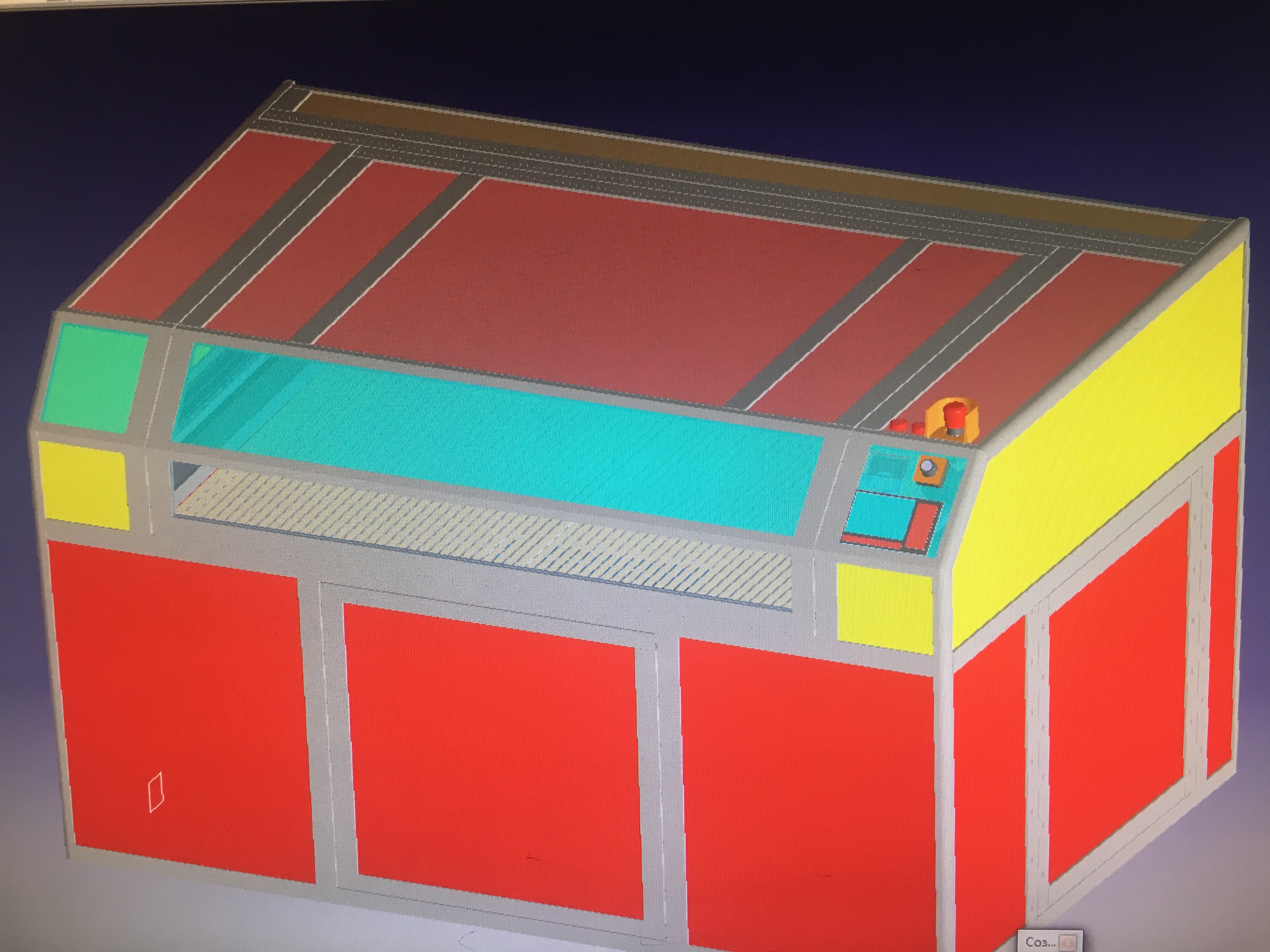

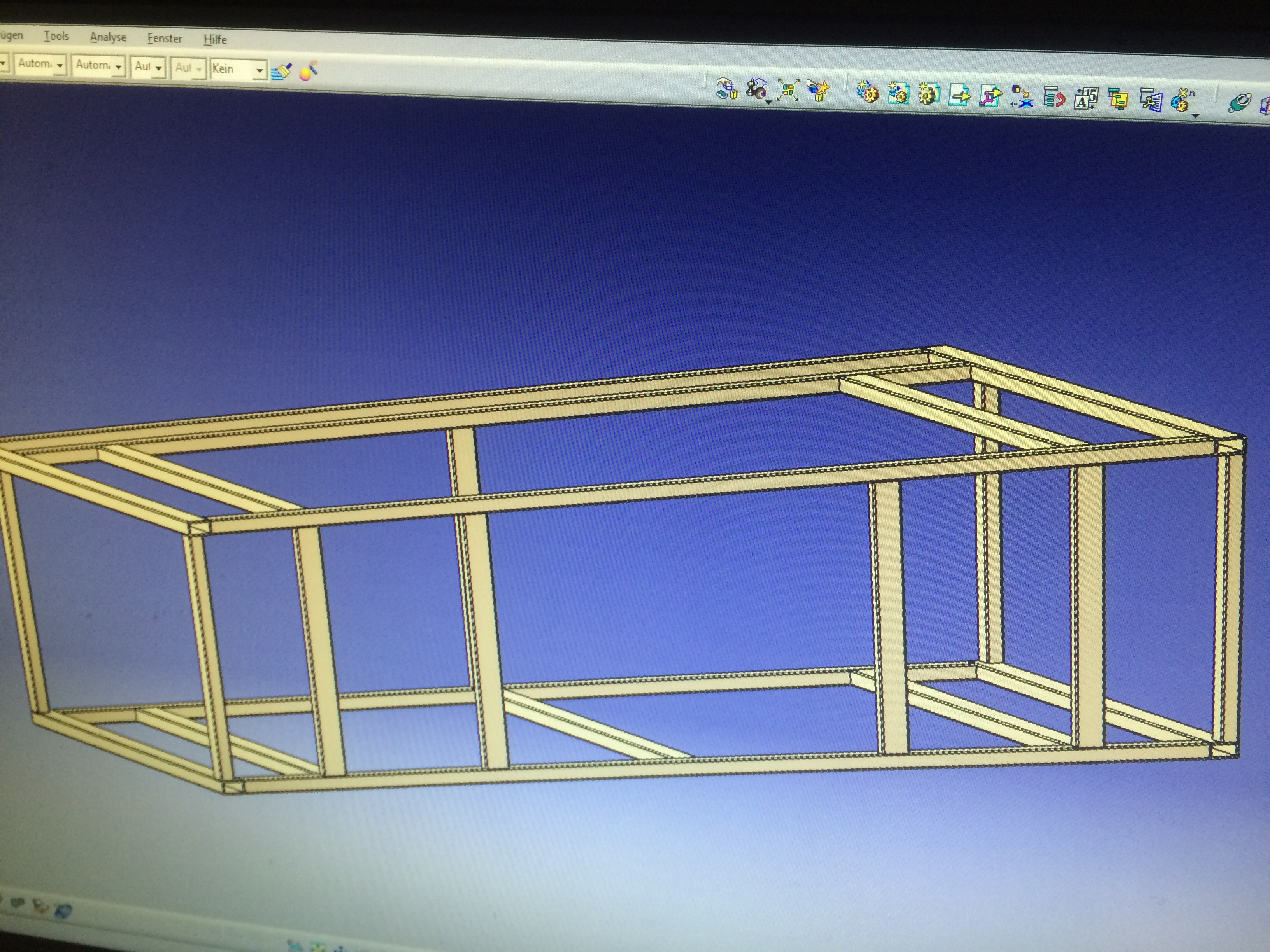

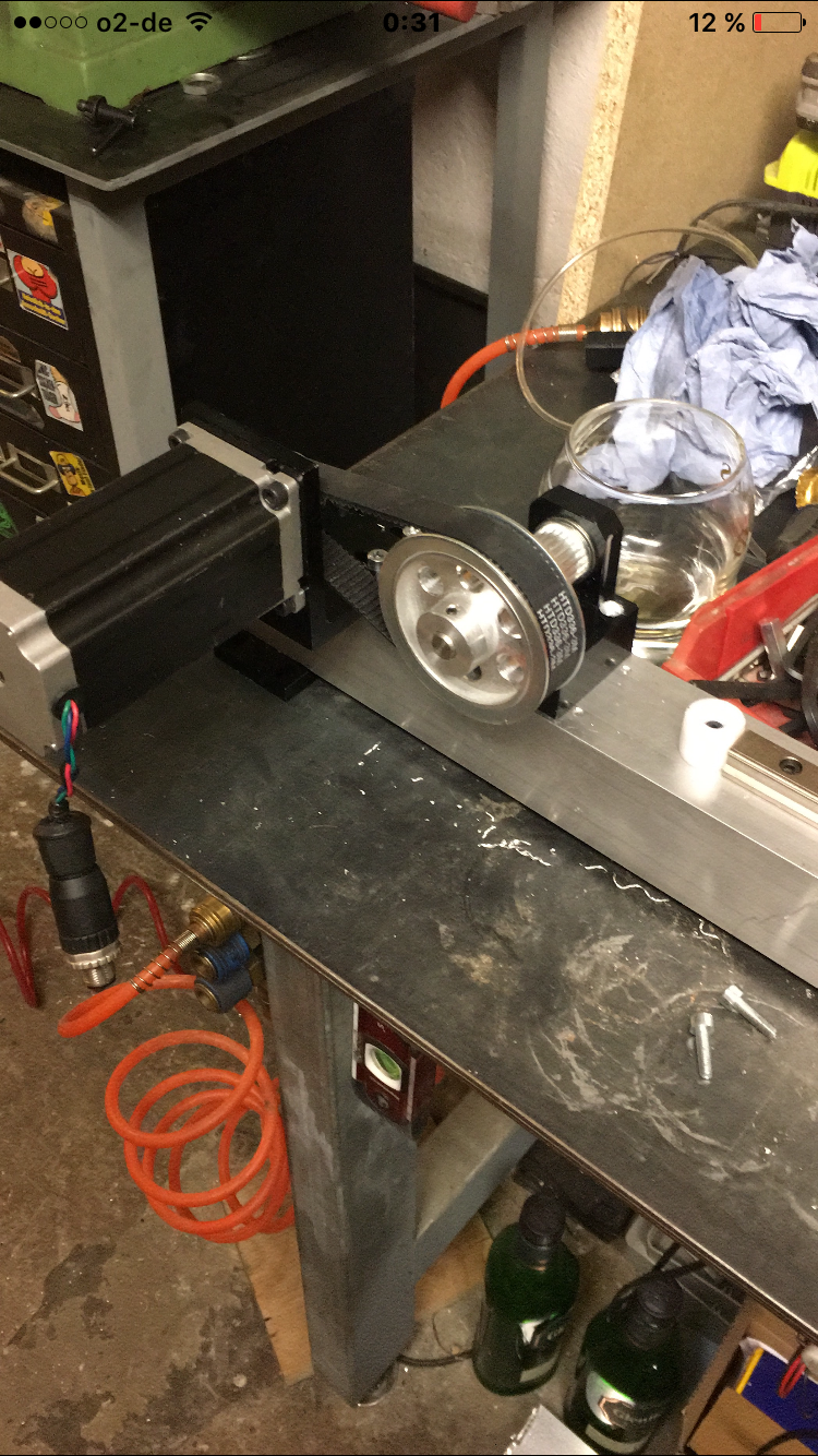

Всем снова здрасте. Вернулся с командировки снова приступаю к проекту.
До этого раму планировал из металической трубы 80х50
Вопрос ? пересмотрел свой стол, у меня есть 40 метров алюминивого профиля 50х30х4мм. Если из него сварить раму на сколько это критично. Фото ниже.
Так же есть алюминивые платы 2мм планирую на заклепки.
На станок планирую 2 трубы 60вт и 150вт
Кинематику уже получил HDT 3m 15мм пич 3
По X и У Сервы 200вт, стол подьемный Нема 34 привод цепь.
Управление AWS708Plus
Чилер неметцкий незнаю название но сказали что мощьный.
Балка по Х 30х60х1650 Bosch rexhroht.
Шины THK SHS 15 2х 1200 1х1500
Ну как то так. Крышка и все что сверху хочу варить из алю профиля 20х20.. :thinking:

Fisher
Сообщения: 3317
Репутация: 424
Откуда: Киров
Re: Параллельный проект ЧПУ ЛАЗЕР СО2
Сообщение Fisher »
А зачем две трубы?
Maik
Сообщения: 234
Зарегистрирован: 06 янв 2015, 03:48
Репутация: 33
Настоящее имя: Begschanow Maik
Сообщение Maik »
Одна для резки другая для гравировки. Как я понял Трубой в 150вт трудновато гравировать :thinking: Или я не прав?
Замечательно гравирует.
Тогда уж надо делать одну трубу, но две головы: одну длиннофокусную для резки, другую короткофокусную для гравировки.
Но и это особого смысла не имеет, разве что использовать сменные держатели линз с соплом.

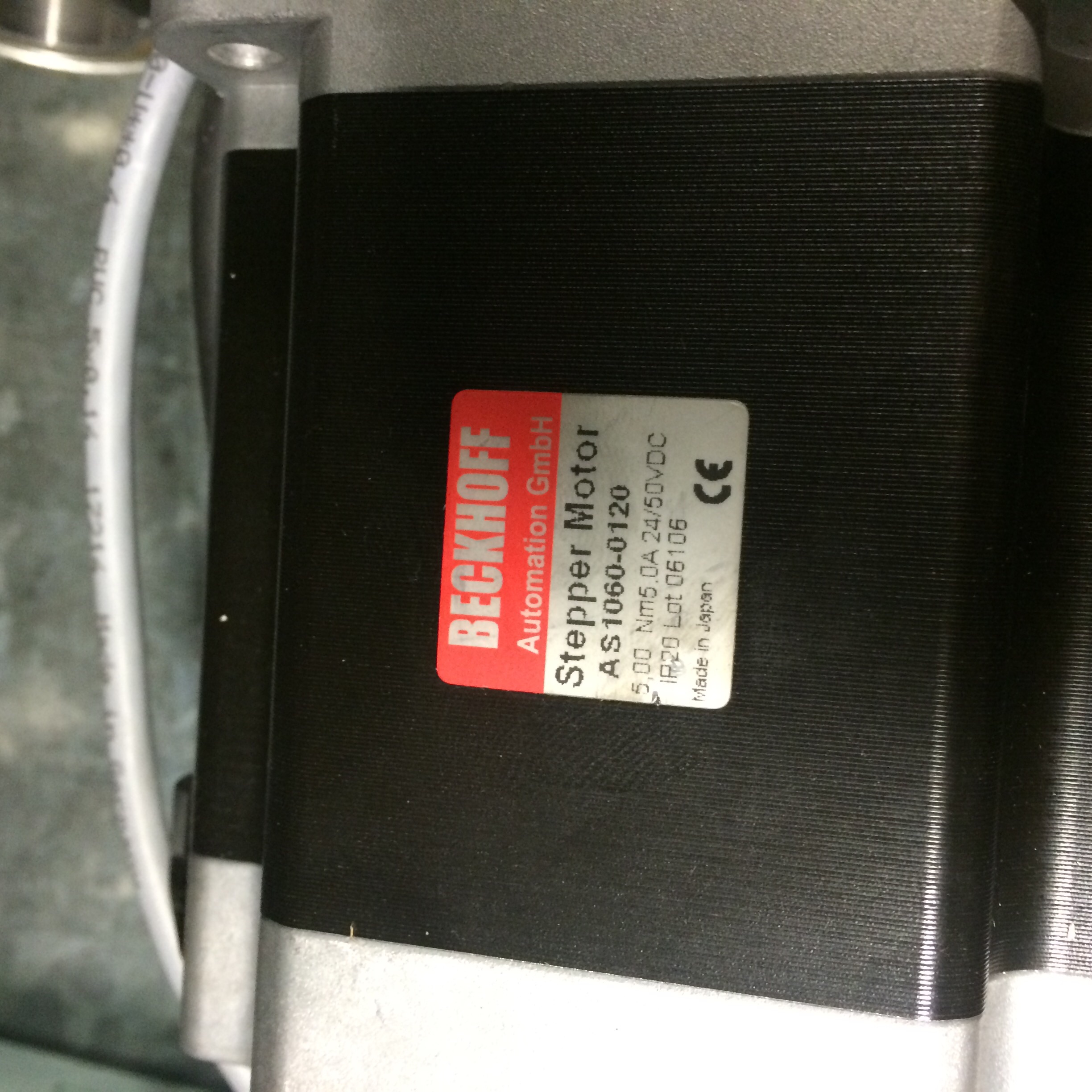

Сообщение Maik »
Хочу закозать такие Сервы. Что скажите?

Maik писал(а):Вопрос ? пересмотрел свой стол, у меня есть 40 метров алюминивого профиля 50х30х4мм. Если из него сварить раму на сколько это критично. Фото ниже.
Моё ИМХО- поперечины на которые крепятся рельсы и прочие хахаряшки оси У лучше сделать съемными на болтовых соединениях. Дабы при сборке была возможность выставить идеально параллельность направляющих и плоскостность при необходимости.
Maik
Сообщения: 234
Репутация: 33
Сообщение Maik »
Привет я так и сделал. Под рельсами будет машинный профиль 40х80 а в раме установачные болты для юстировки. :D

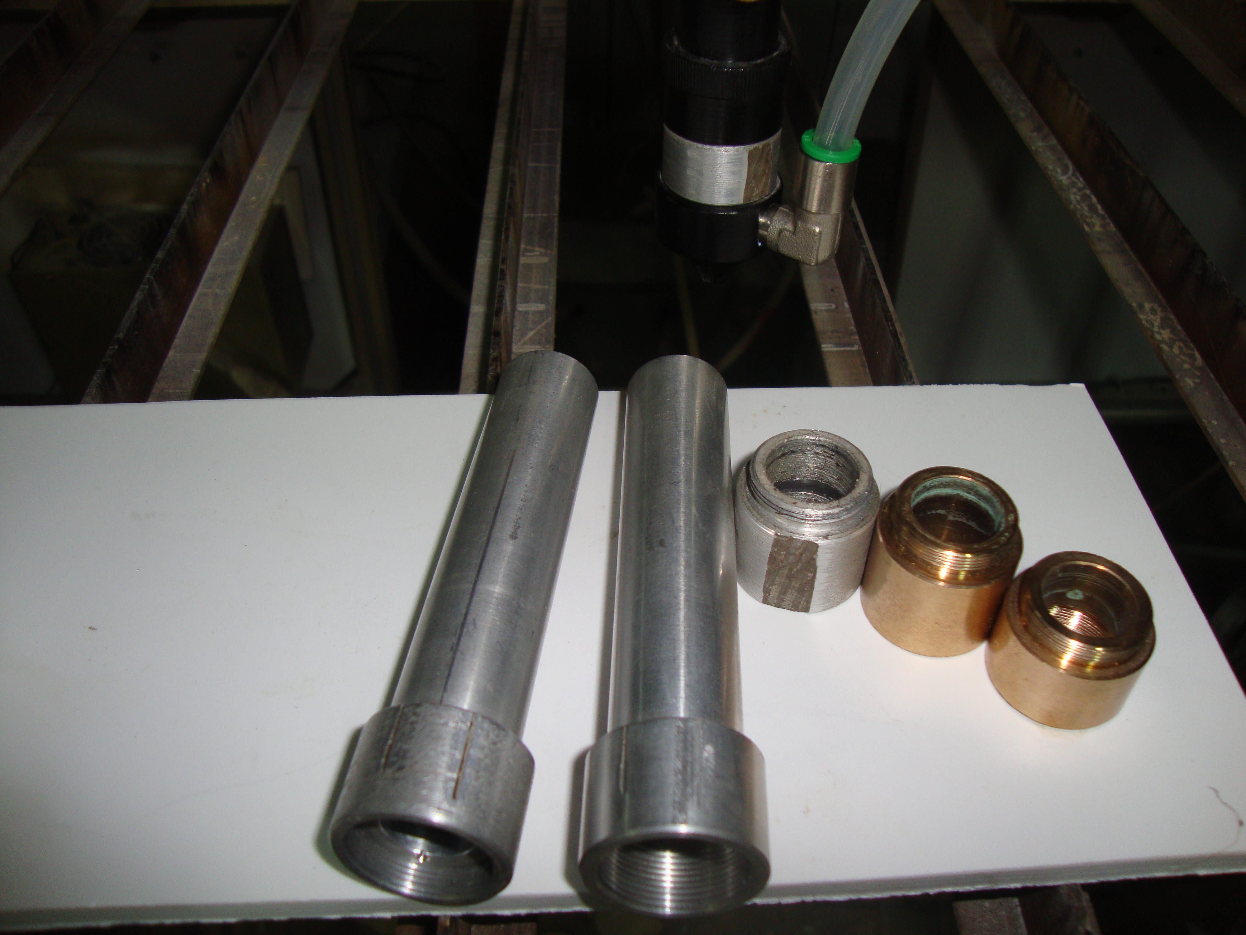

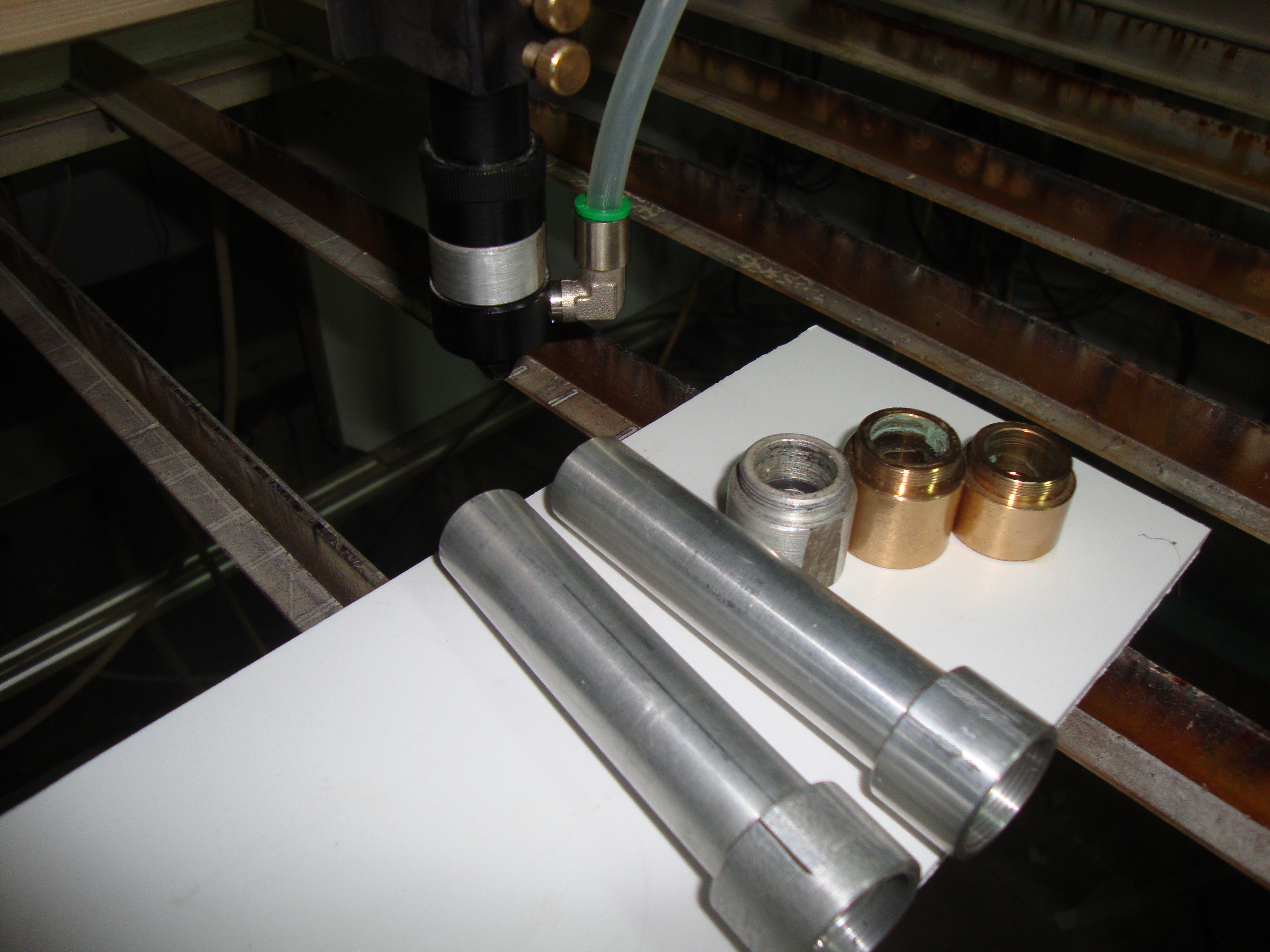

UAVpilot писал(а):одну длиннофокусную для резки, другую короткофокусную для гравировки.
Использую сменные держатели линз. И еще проставки для сопла, чтоб к материалу ближе.

А можно фото или сылку как это выглядет?

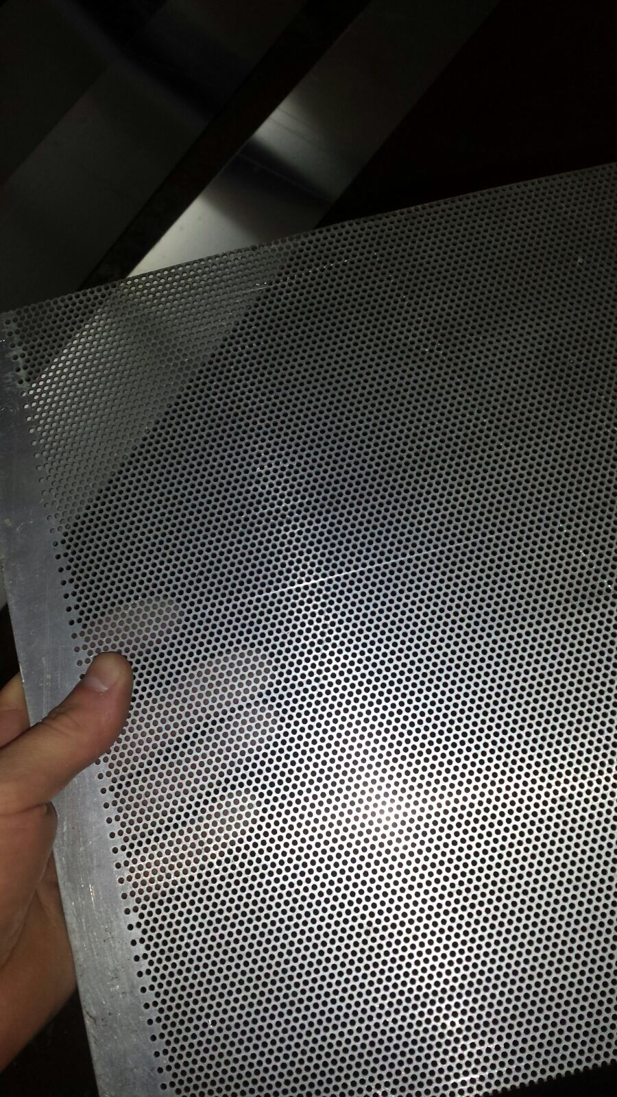

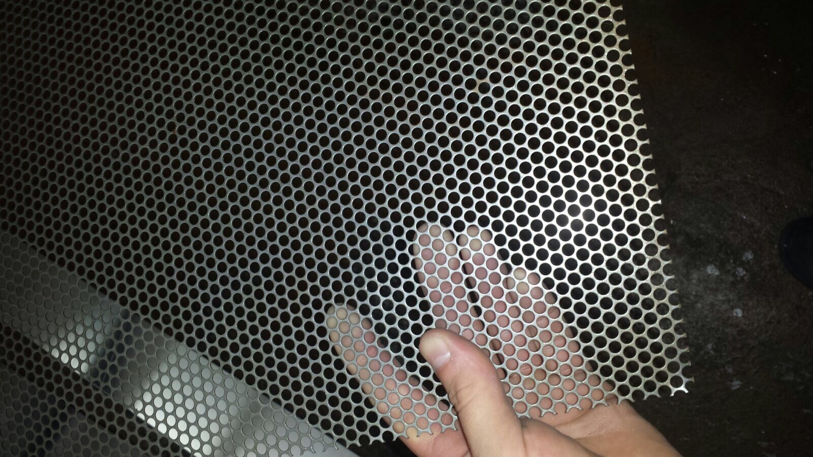

Сообщение Maik »

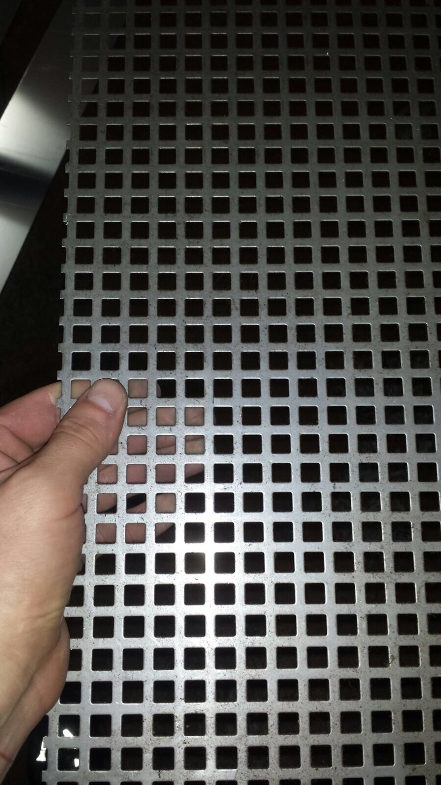

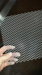

У меня есть 4 вида материала для стола. Фото ниже.
Слышал что он может отражать луч. Второй вариант поставить ламели но для мелких деталей думаю будут проваливатся :thinking: :thinking: :thinking:
image.jpg (4209 просмотров) <a class='original' href='./download/file.php?id=61512&mode=view' target=_blank>Загрузить оригинал (271.61 КБ)</a>
image.jpg (4209 просмотров) <a class='original' href='./download/file.php?id=61513&mode=view' target=_blank>Загрузить оригинал (381.3 КБ)</a>
image.jpg (4209 просмотров) <a class='original' href='./download/file.php?id=61514&mode=view' target=_blank>Загрузить оригинал (509 КБ)</a>
image.jpg (4209 просмотров) <a class='original' href='./download/file.php?id=61515&mode=view' target=_blank>Загрузить оригинал (417.76 КБ)</a>

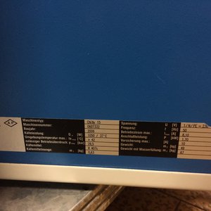

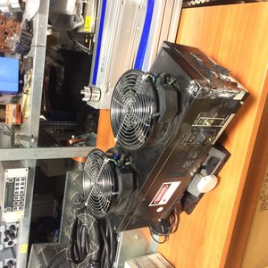

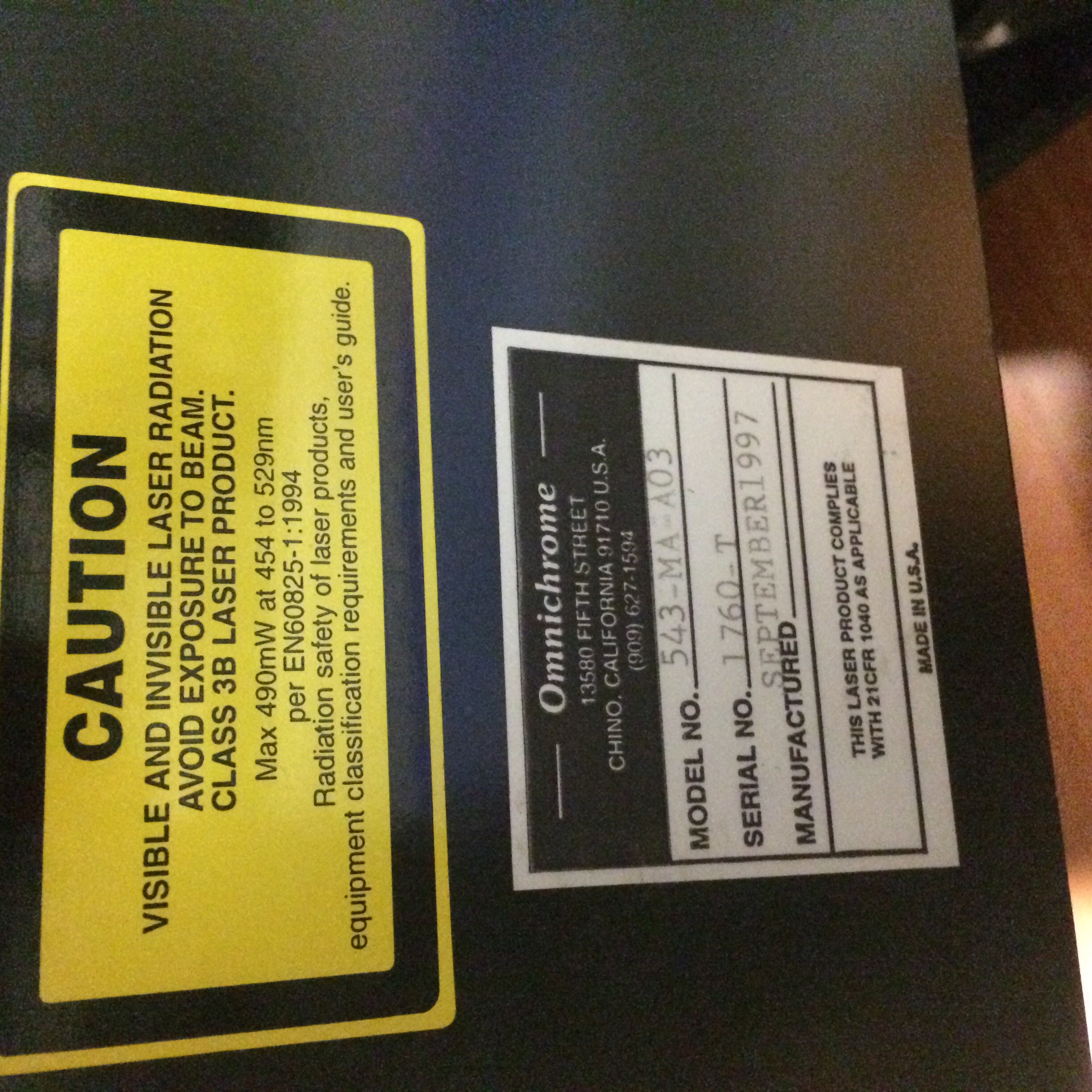

Помогите рапознать, есть возможность купить лазер немного поддержаный на счетчике 5000 часов фирма Omnichrom 543-Ma-A03. Фото ниже. Немогу поня на сколько Ват, тоесть модьность.
image.jpg (3930 просмотров) <a class='original' href='./download/file.php?id=70799&mode=view' target=_blank>Загрузить оригинал (1.15 МБ)</a>
image.jpg (3930 просмотров) <a class='original' href='./download/file.php?id=70800&mode=view' target=_blank>Загрузить оригинал (868.04 КБ)</a>
Maik
Сообщения: 234
Репутация: 33
Сообщение Maik »
Не то фото вставил пардон.
Еще вот такой чилер если стекляную трубку буду ставить.
image.jpg (3927 просмотров) <a class='original' href='./download/file.php?id=70801&mode=view' target=_blank>Загрузить оригинал (1.16 МБ)</a>

Maik писал(а):А можно фото или сылку как это выглядет?
Из латуни красивые, но тяжелые, не подошли. (3914 просмотров) <a class='original' href='./download/file.php?id=70804&mode=view' target=_blank>Загрузить оригинал (4.01 МБ)</a>
Заготовки, под разное фокусное... Выточены &quot;с запасом&quot;, обрезаются &quot;по месту&quot;... (3914 просмотров) <a class='original' href='./download/file.php?id=70805&mode=view' target=_blank>Загрузить оригинал (3.76 МБ)</a>
Заготовки, под разное фокусное... Выточены "с запасом", обрезаются "по месту"...

Классное решение)) глупый вопрос, влияет растояние между отрожающей линзо и фокусирующей?
den_sibirskiy
Сообщения: 1627
Репутация: 349
Настоящее имя: Ден
Откуда: Иркутск
Сообщение den_sibirskiy »
Maik писал(а):Классное решение)) глупый вопрос, влияет растояние между отрожающей линзо и фокусирующей?
Да не должно вроде, этож лазер.
Maik писал(а):Помогите рапознать, есть возможность купить лазер немного поддержаный на счетчике 5000 часов фирма Omnichrom 543-Ma-A03. Фото ниже. Немогу поня на сколько Ват, тоесть модьность.
сложный вопрос :thinking:

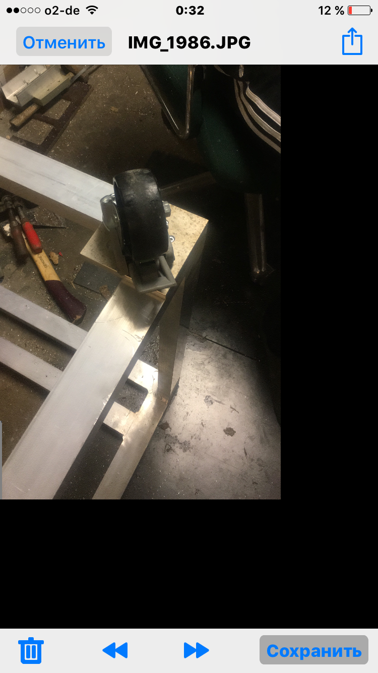

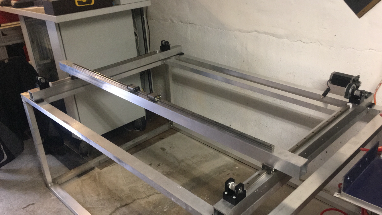

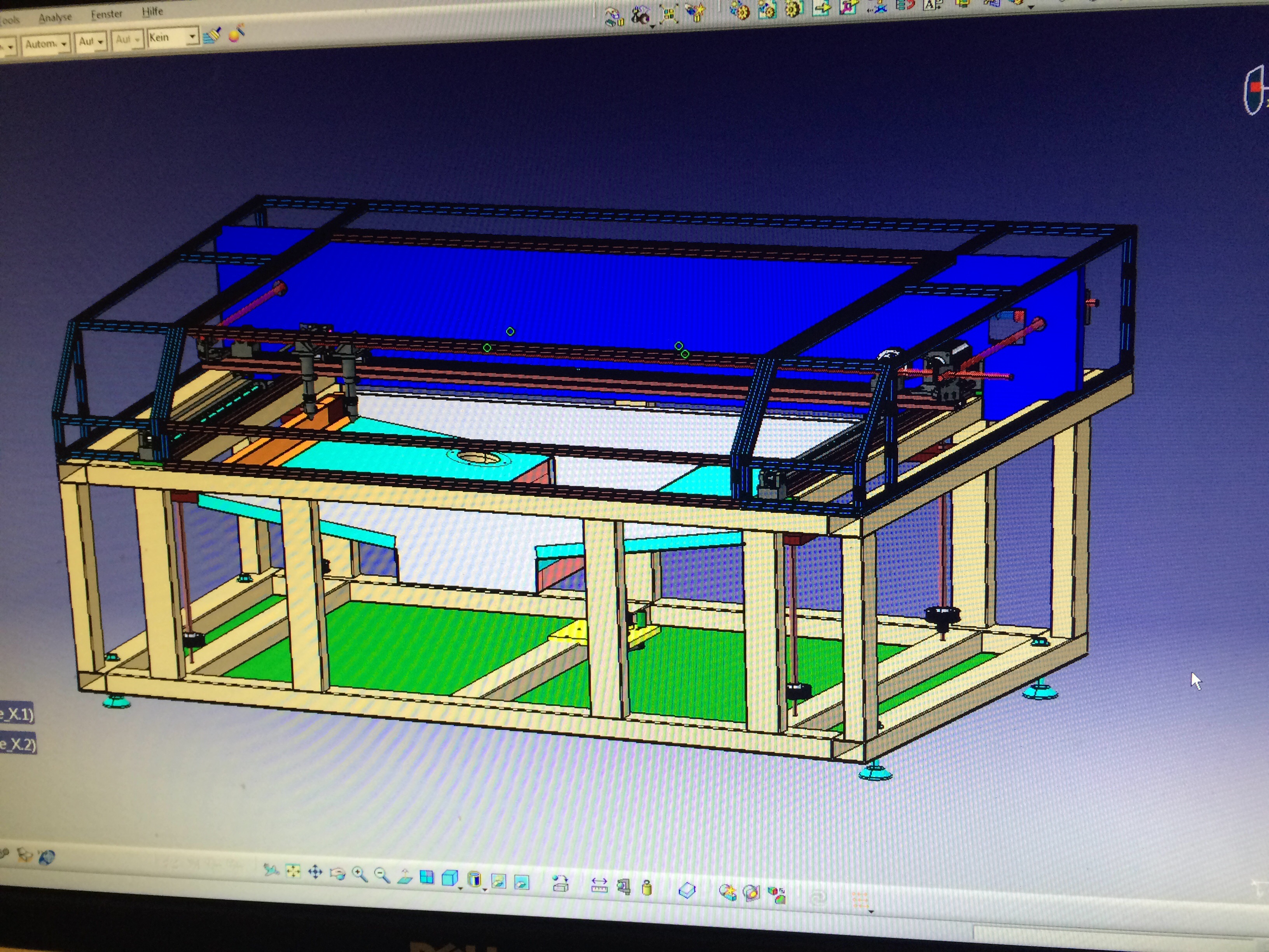

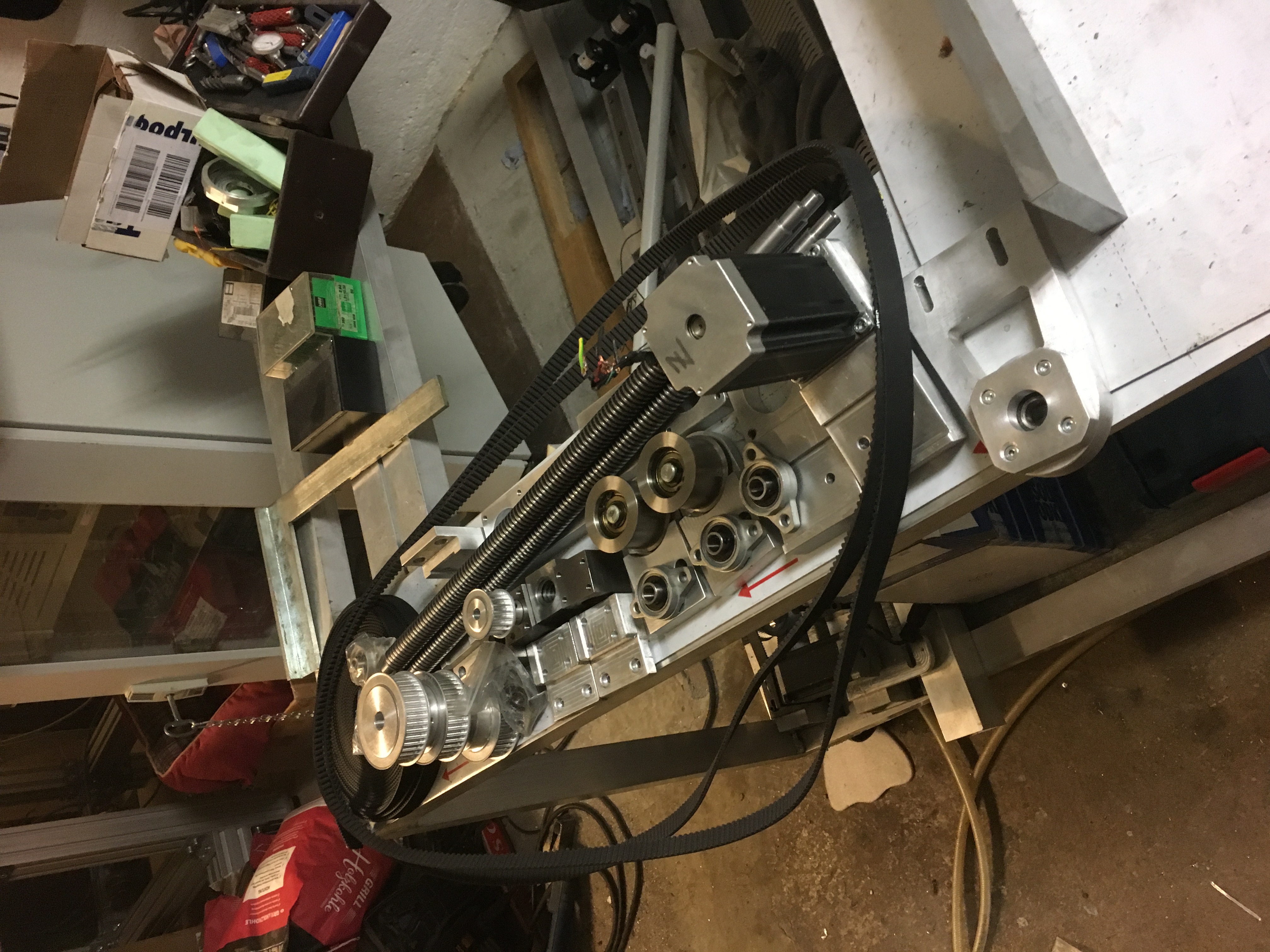

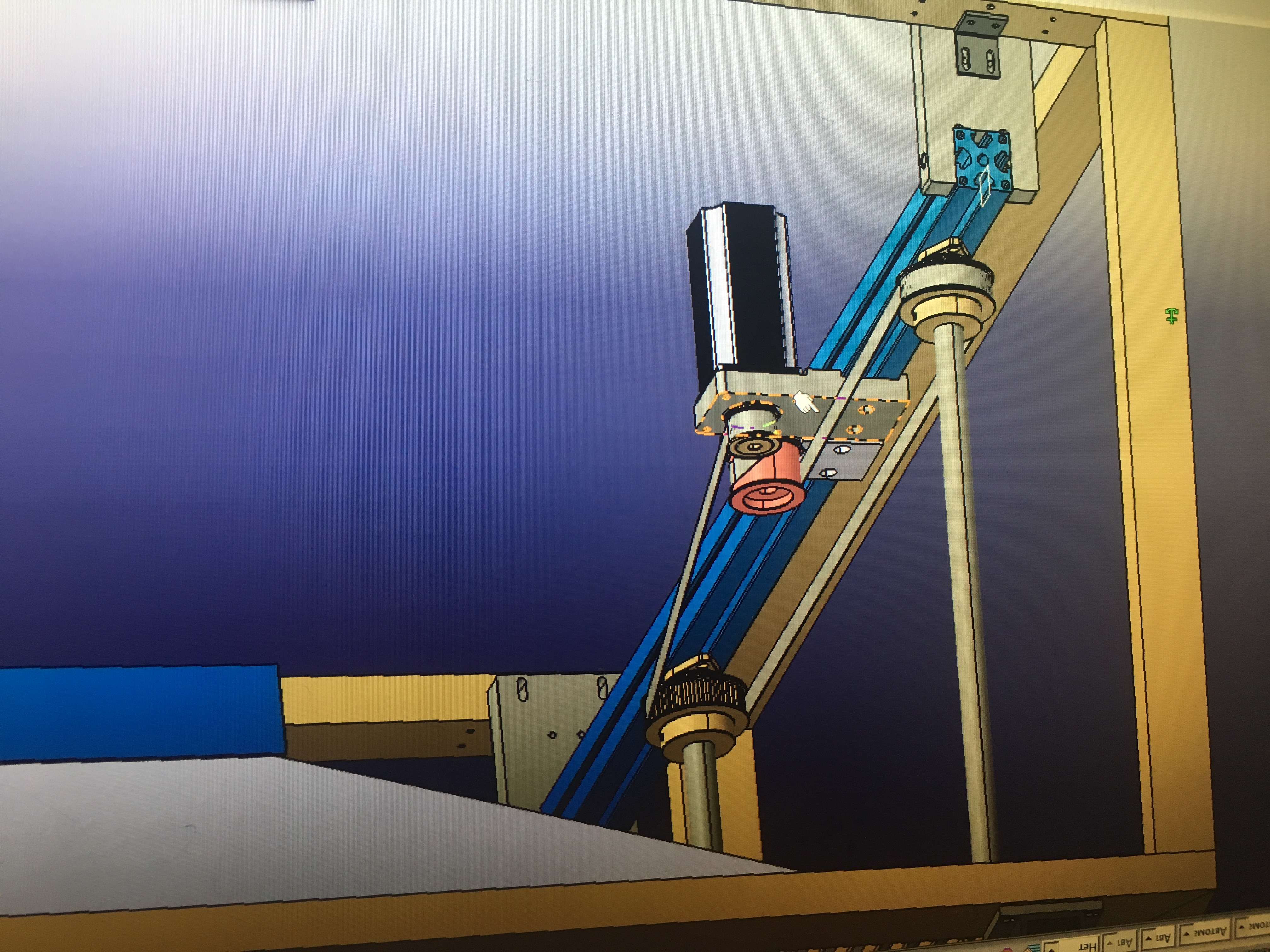

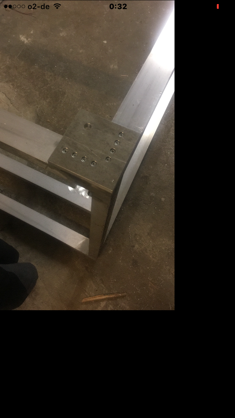

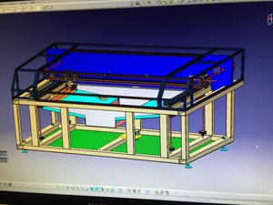

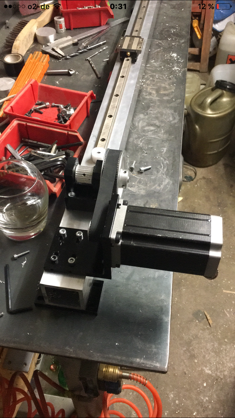

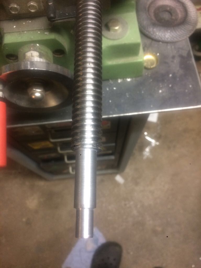

Приступил к сборке лазера. Проект уже три раза перечертил.
Что имею:
Стол сварил из алюминиевого профиля 50х30х3мм. Фото ниже.
Собрал балки по У осталось по Х.

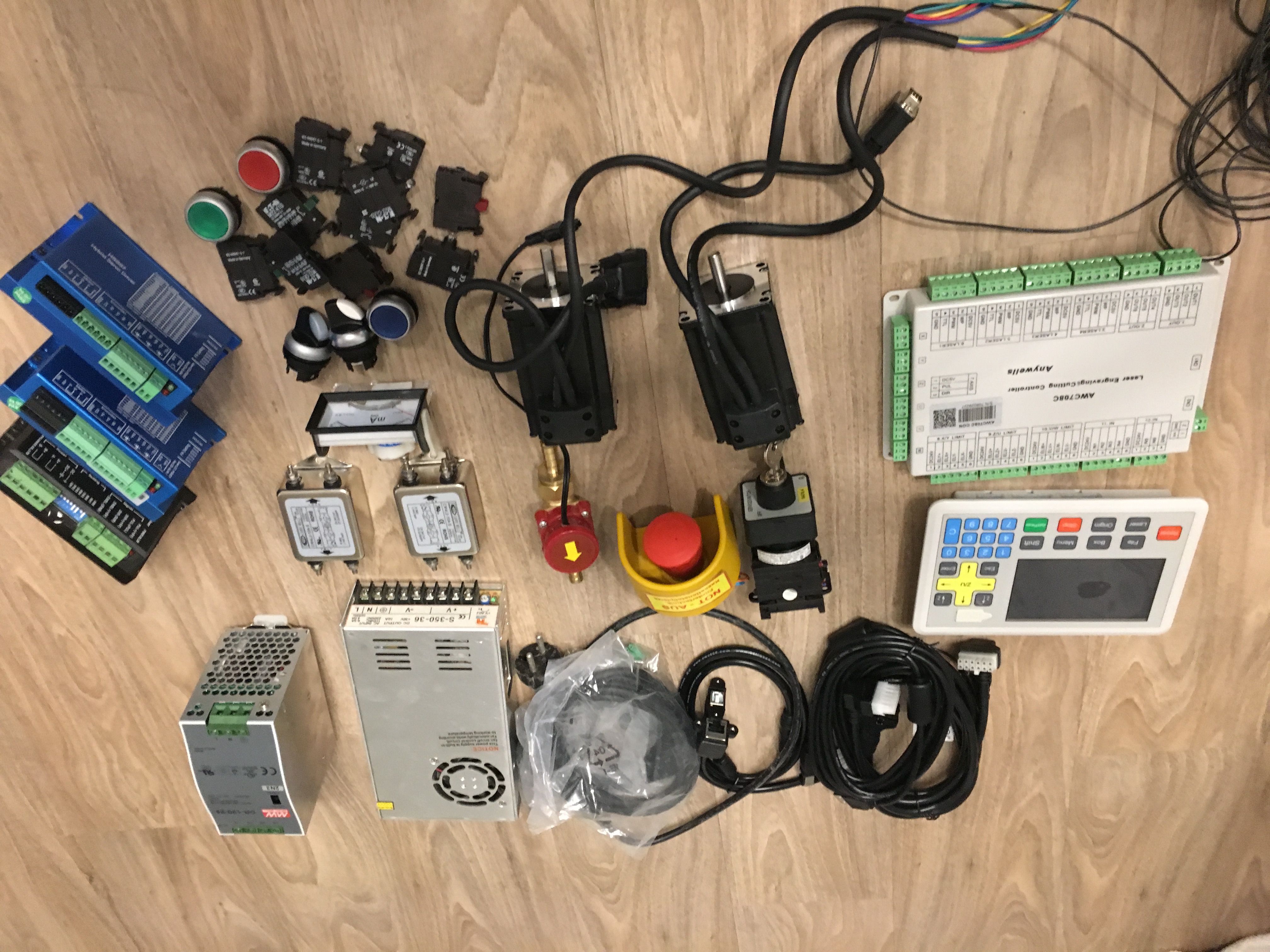

Выточил все детали для кинематики подъема стола. На подъем ставлю два ШД НЕМА 23.
Электроника вся есть кроме блока питания для Трубы.
Управление AVC 708 Plus
Чилер производственный на сто литров. С ним пока не разбирался надо забрать. Хочу фрезер и лазер объединить.
Заказал на Украине торговый профиль и сандвич платы 4 мм. Очень не бюджетно.
С трубой не определился. В плане РЕСИ или ЕФР 100-150ват.
Немного фоток
IMG_2977.JPG (3237 просмотров) <a class='original' href='./download/file.php?id=120236&mode=view' target=_blank>Загрузить оригинал (2.19 МБ)</a>
IMG_2980.JPG (3237 просмотров) <a class='original' href='./download/file.php?id=120237&mode=view' target=_blank>Загрузить оригинал (2.96 МБ)</a>
IMG_2981.JPG (3237 просмотров) <a class='original' href='./download/file.php?id=120238&mode=view' target=_blank>Загрузить оригинал (3.68 МБ)</a>
IMG_2983.JPG (3237 просмотров) <a class='original' href='./download/file.php?id=120239&mode=view' target=_blank>Загрузить оригинал (3.41 МБ)</a>
IMG_2984.JPG (3237 просмотров) <a class='original' href='./download/file.php?id=120240&mode=view' target=_blank>Загрузить оригинал (3.36 МБ)</a>
IMG_2985.JPG (3237 просмотров) <a class='original' href='./download/file.php?id=120241&mode=view' target=_blank>Загрузить оригинал (3.75 МБ)</a>
IMG_2986.JPG (3237 просмотров) <a class='original' href='./download/file.php?id=120242&mode=view' target=_blank>Загрузить оригинал (3.69 МБ)</a>
IMG_2988.JPG (3237 просмотров) <a class='original' href='./download/file.php?id=120243&mode=view' target=_blank>Загрузить оригинал (4.68 МБ)</a>

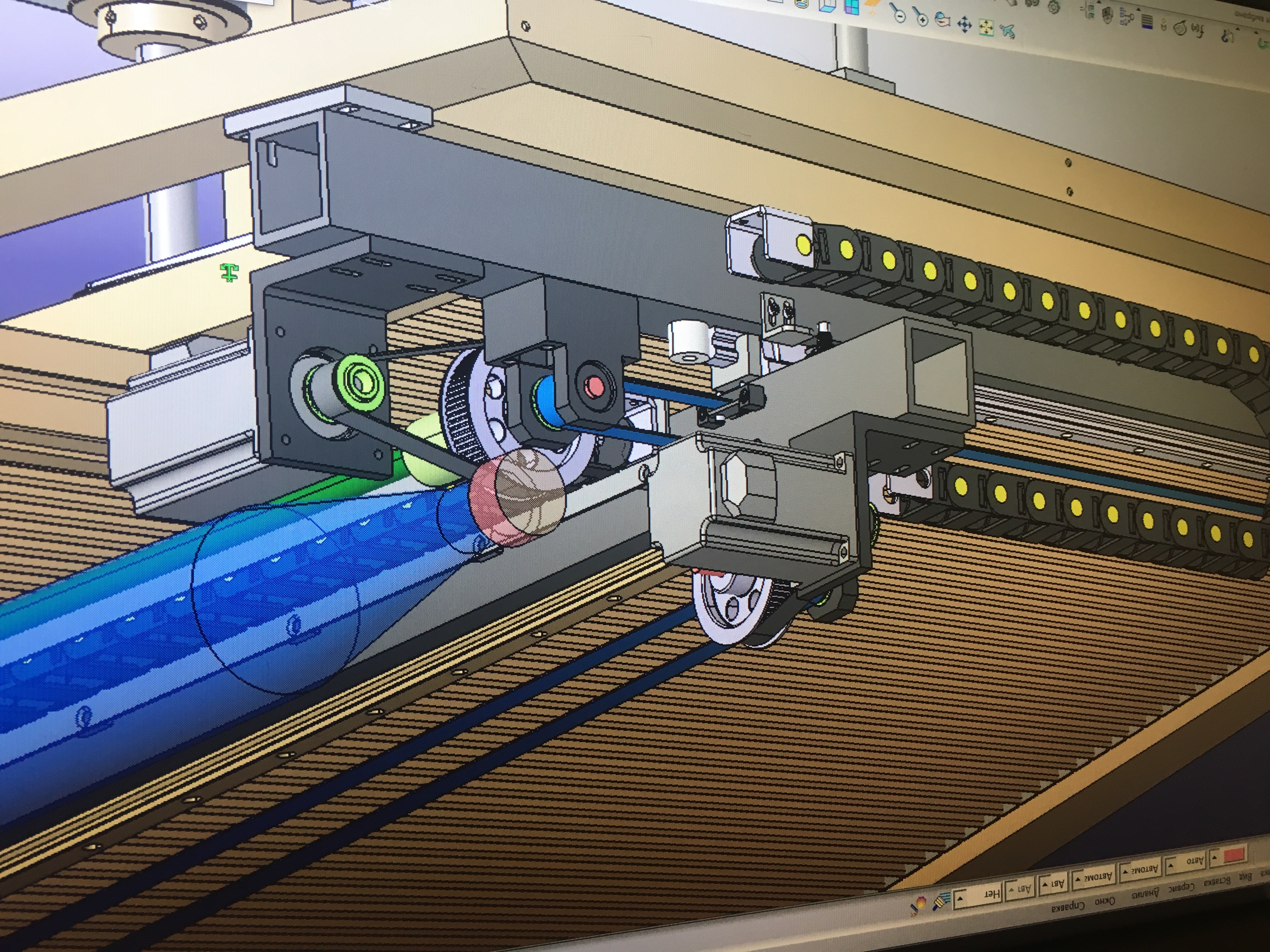

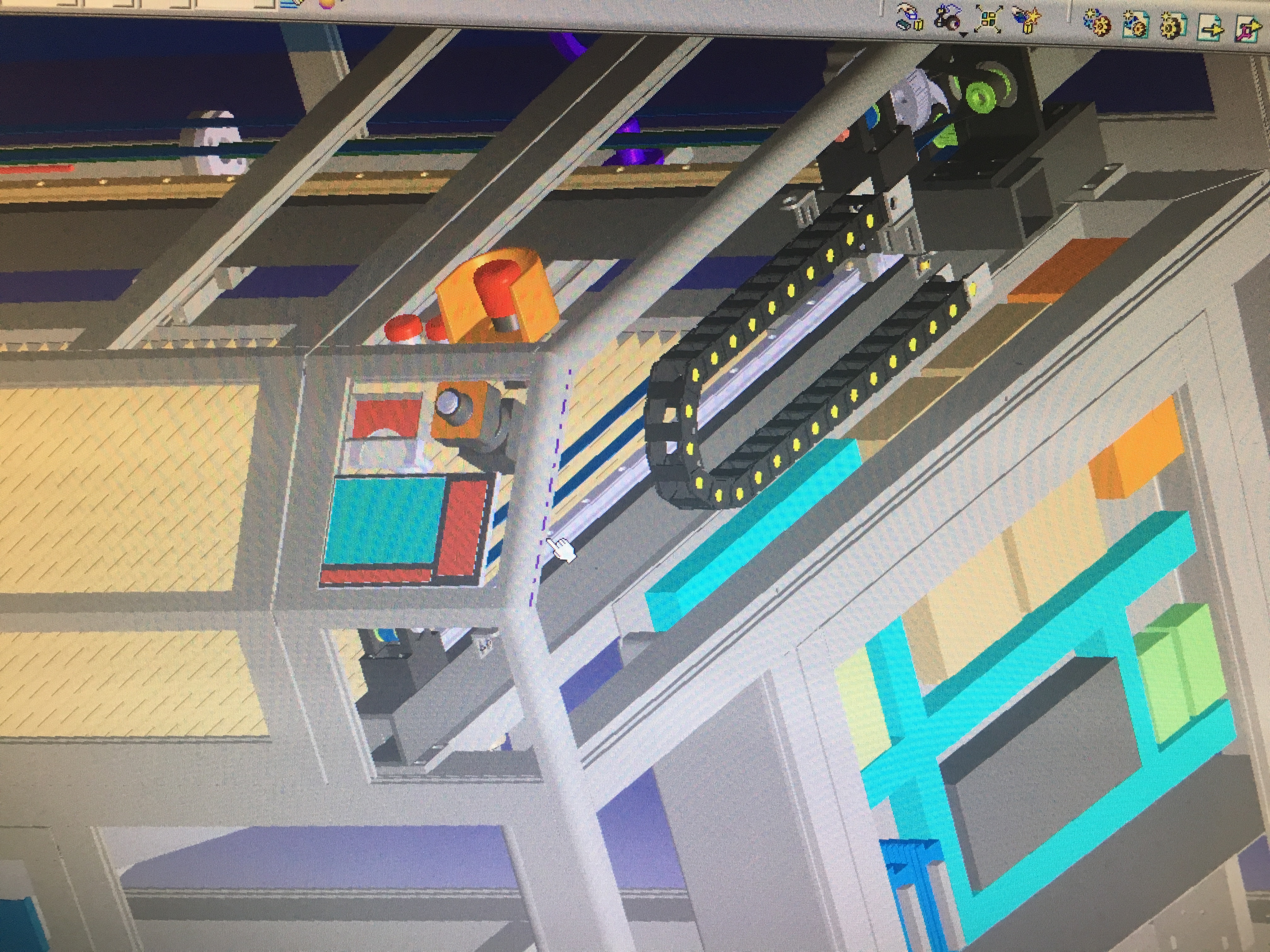

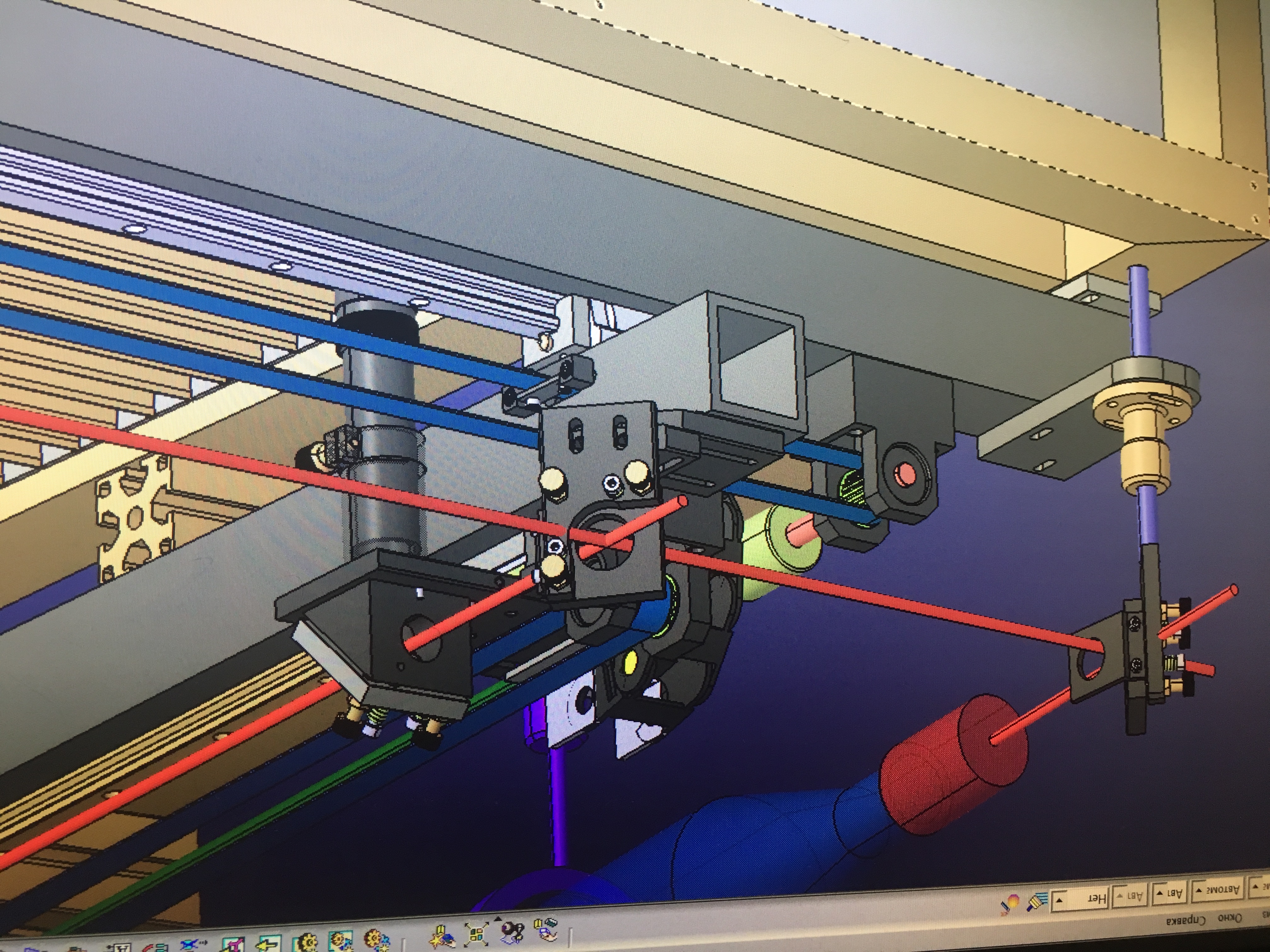

Ну и готовые детали :D
IMG_2901.JPG (3237 просмотров) <a class='original' href='./download/file.php?id=120244&mode=view' target=_blank>Загрузить оригинал (2.14 МБ)</a>
IMG_2890.JPG (3237 просмотров) <a class='original' href='./download/file.php?id=120245&mode=view' target=_blank>Загрузить оригинал (2.04 МБ)</a>
IMG_2893.JPG (3237 просмотров) <a class='original' href='./download/file.php?id=120246&mode=view' target=_blank>Загрузить оригинал (91.41 КБ)</a>
IMG_2969.PNG (3237 просмотров) <a class='original' href='./download/file.php?id=120247&mode=view' target=_blank>Загрузить оригинал (2.27 МБ)</a>
IMG_2972.PNG (3237 просмотров) <a class='original' href='./download/file.php?id=120248&mode=view' target=_blank>Загрузить оригинал (2.25 МБ)</a>
IMG_2974.PNG (3237 просмотров) <a class='original' href='./download/file.php?id=120249&mode=view' target=_blank>Загрузить оригинал (2.07 МБ)</a>
IMG_2975.PNG (3237 просмотров) <a class='original' href='./download/file.php?id=120250&mode=view' target=_blank>Загрузить оригинал (1.05 МБ)</a>
IMG_2976.PNG (3237 просмотров) <a class='original' href='./download/file.php?id=120251&mode=view' target=_blank>Загрузить оригинал (994.85 КБ)</a>
