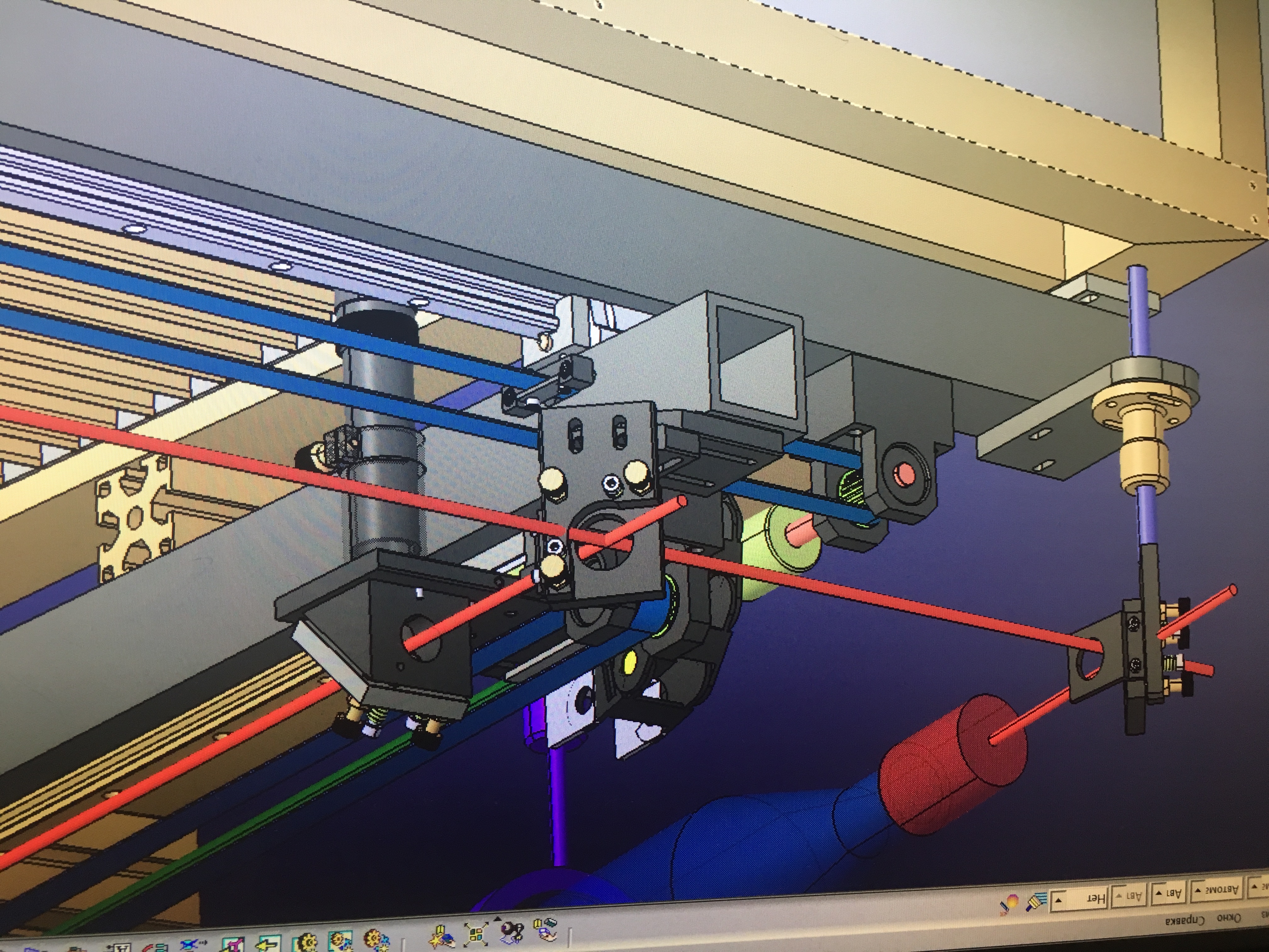

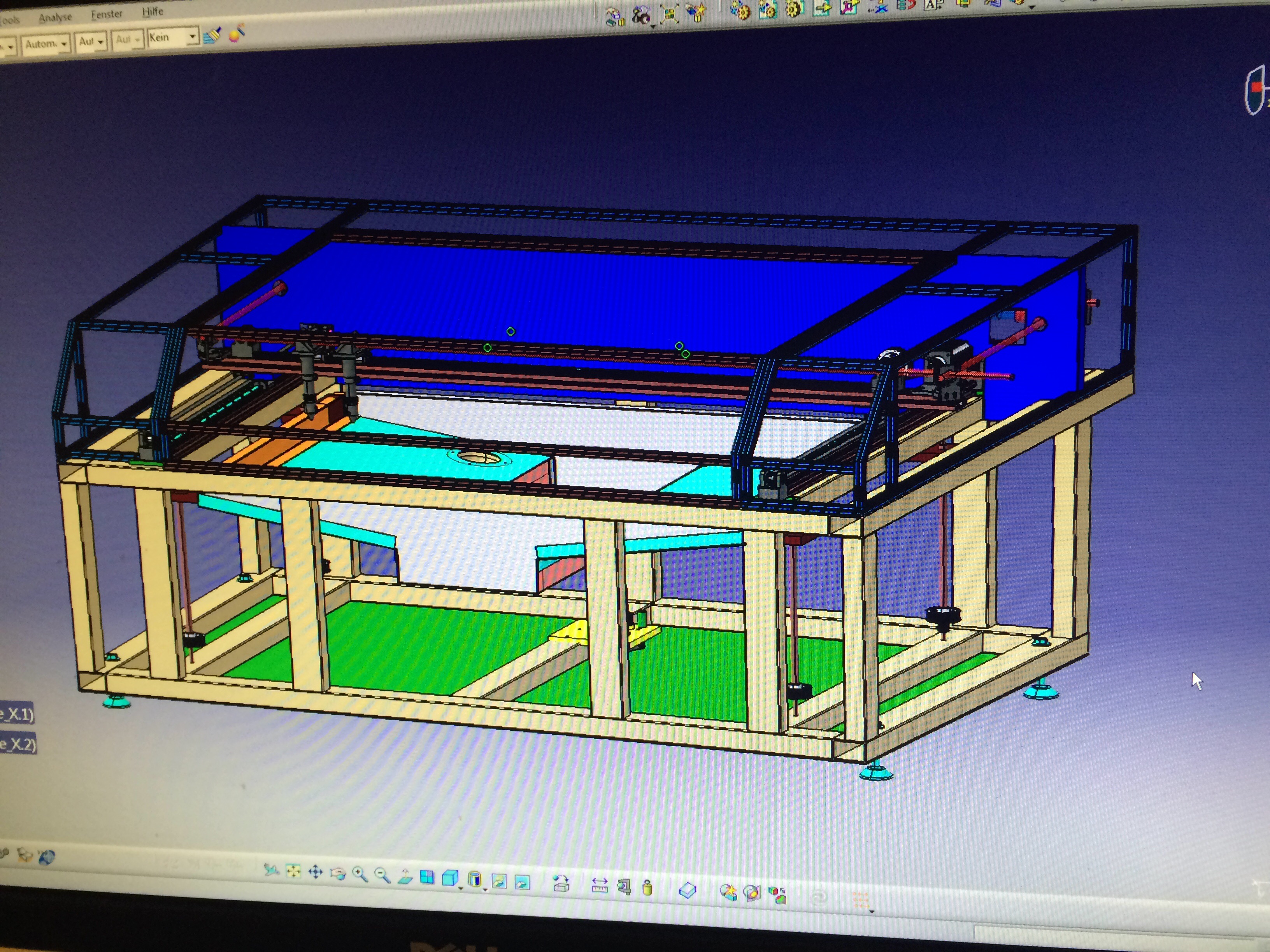

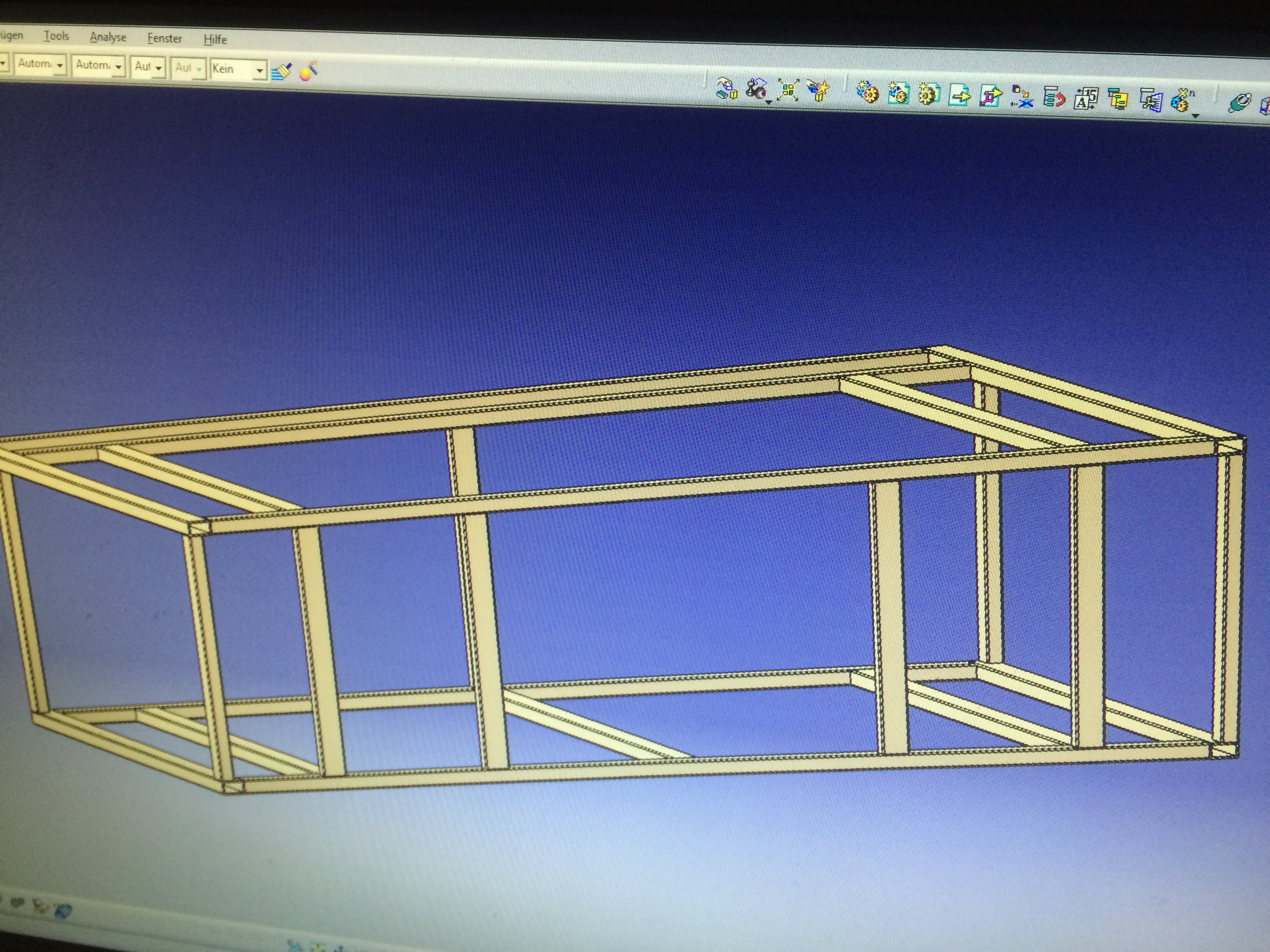

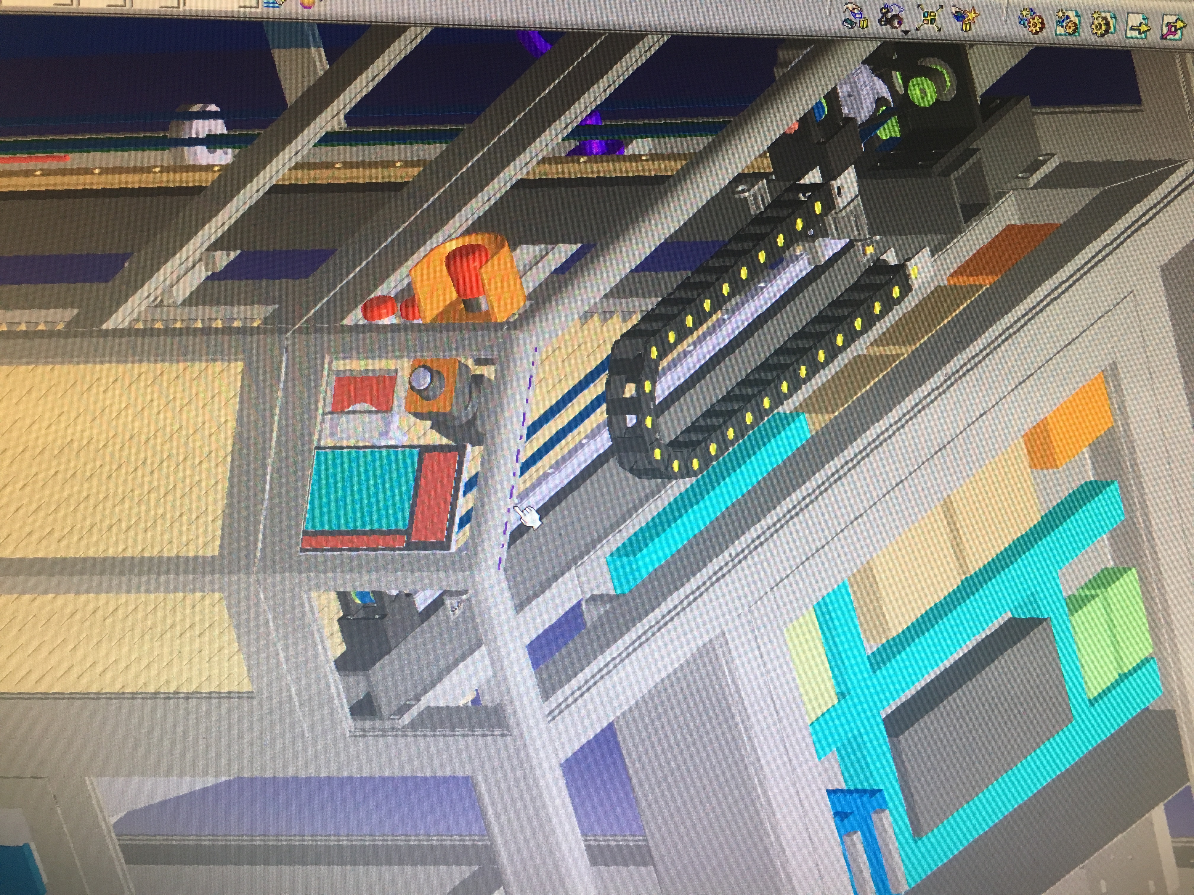

Всем снова здрасте. Вернулся с командировки снова приступаю к проекту.
До этого раму планировал из металической трубы 80х50
Вопрос ? пересмотрел свой стол, у меня есть 40 метров алюминивого профиля 50х30х4мм. Если из него сварить раму на сколько это критично. Фото ниже.
Так же есть алюминивые платы 2мм планирую на заклепки.
На станок планирую 2 трубы 60вт и 150вт
Кинематику уже получил HDT 3m 15мм пич 3
По X и У Сервы 200вт, стол подьемный Нема 34 привод цепь.
Управление AWS708Plus
Чилер неметцкий незнаю название но сказали что мощьный.
Балка по Х 30х60х1650 Bosch rexhroht.
Шины THK SHS 15 2х 1200 1х1500
Ну как то так. Крышка и все что сверху хочу варить из алю профиля 20х20.. :thinking:
image.jpg (4145 просмотров) <a class='original' href='./download/file.php?id=61400&mode=view' target=_blank>Загрузить оригинал (2.73 МБ)</a>
image.jpg (4145 просмотров) <a class='original' href='./download/file.php?id=61401&mode=view' target=_blank>Загрузить оригинал (2.12 МБ)</a>
Рама из 50х30 (4145 просмотров) <a class='original' href='./download/file.php?id=61402&mode=view' target=_blank>Загрузить оригинал (2 МБ)</a>
Рама из 50х30

А зачем две трубы?

Одна для резки другая для гравировки. Как я понял Трубой в 150вт трудновато гравировать :thinking: Или я не прав?
Сообщения: 21923
Re: Параллельный проект ЧПУ ЛАЗЕР СО2
Замечательно гравирует.
Тогда уж надо делать одну трубу, но две головы: одну длиннофокусную для резки, другую короткофокусную для гравировки.
Но и это особого смысла не имеет, разве что использовать сменные держатели линз с соплом.

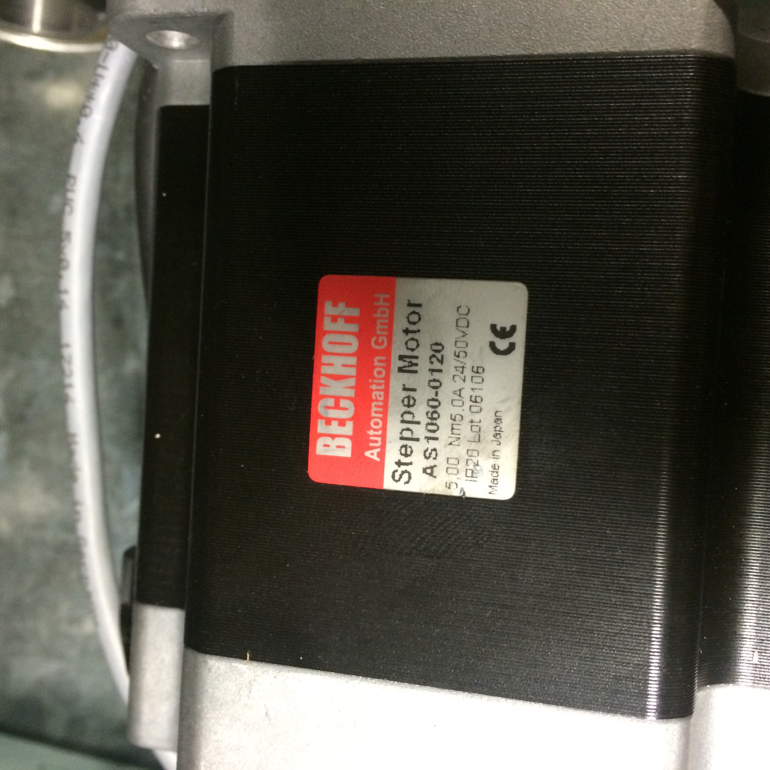

Хочу закозать такие Сервы. Что скажите?

Maik писал(а):Вопрос ? пересмотрел свой стол, у меня есть 40 метров алюминивого профиля 50х30х4мм. Если из него сварить раму на сколько это критично. Фото ниже.
Моё ИМХО- поперечины на которые крепятся рельсы и прочие хахаряшки оси У лучше сделать съемными на болтовых соединениях. Дабы при сборке была возможность выставить идеально параллельность направляющих и плоскостность при необходимости.

Привет я так и сделал. Под рельсами будет машинный профиль 40х80 а в раме установачные болты для юстировки. :D

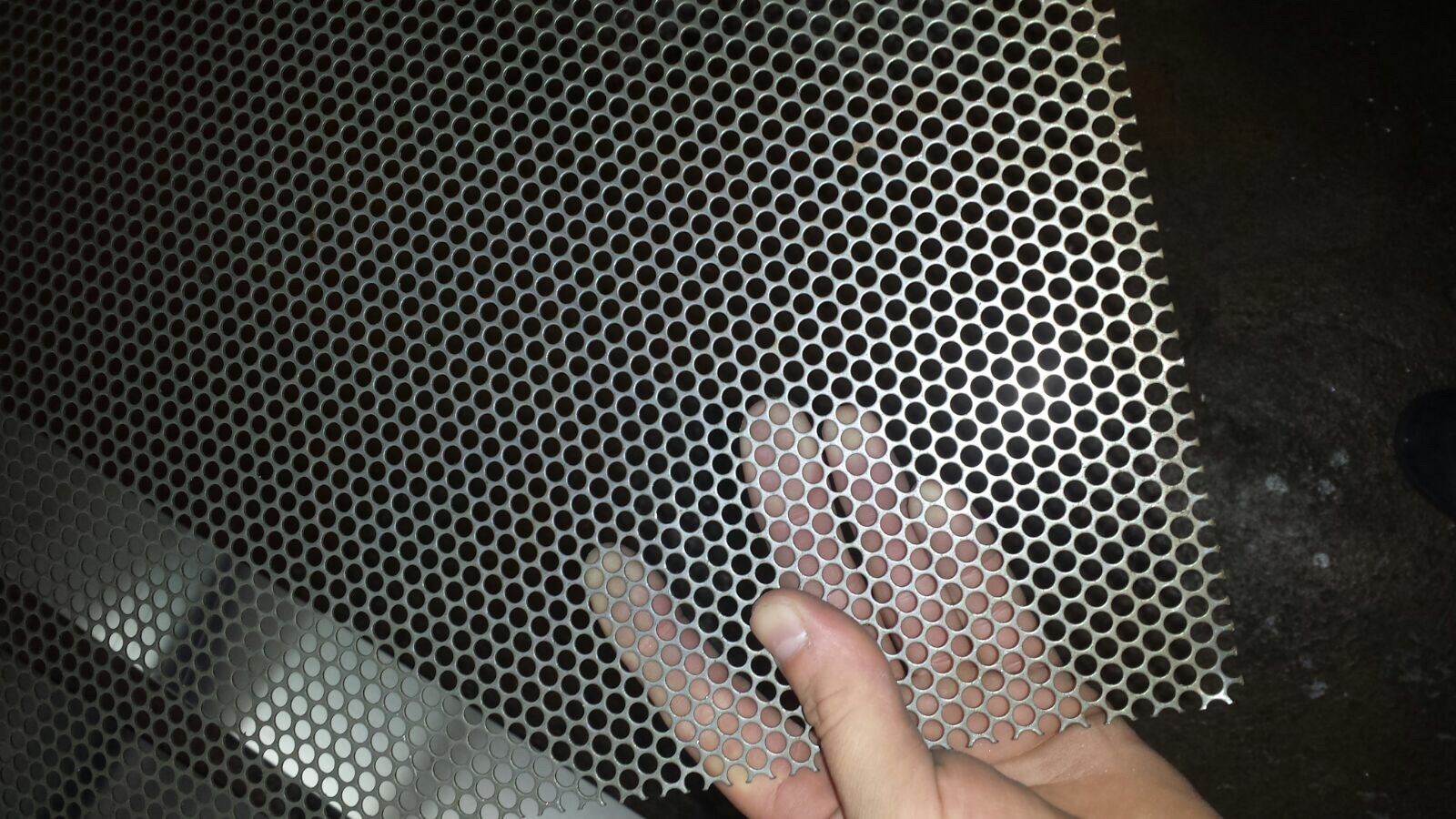

У меня есть 4 вида материала для стола. Фото ниже.
Слышал что он может отражать луч. Второй вариант поставить ламели но для мелких деталей думаю будут проваливатся :thinking: :thinking: :thinking:

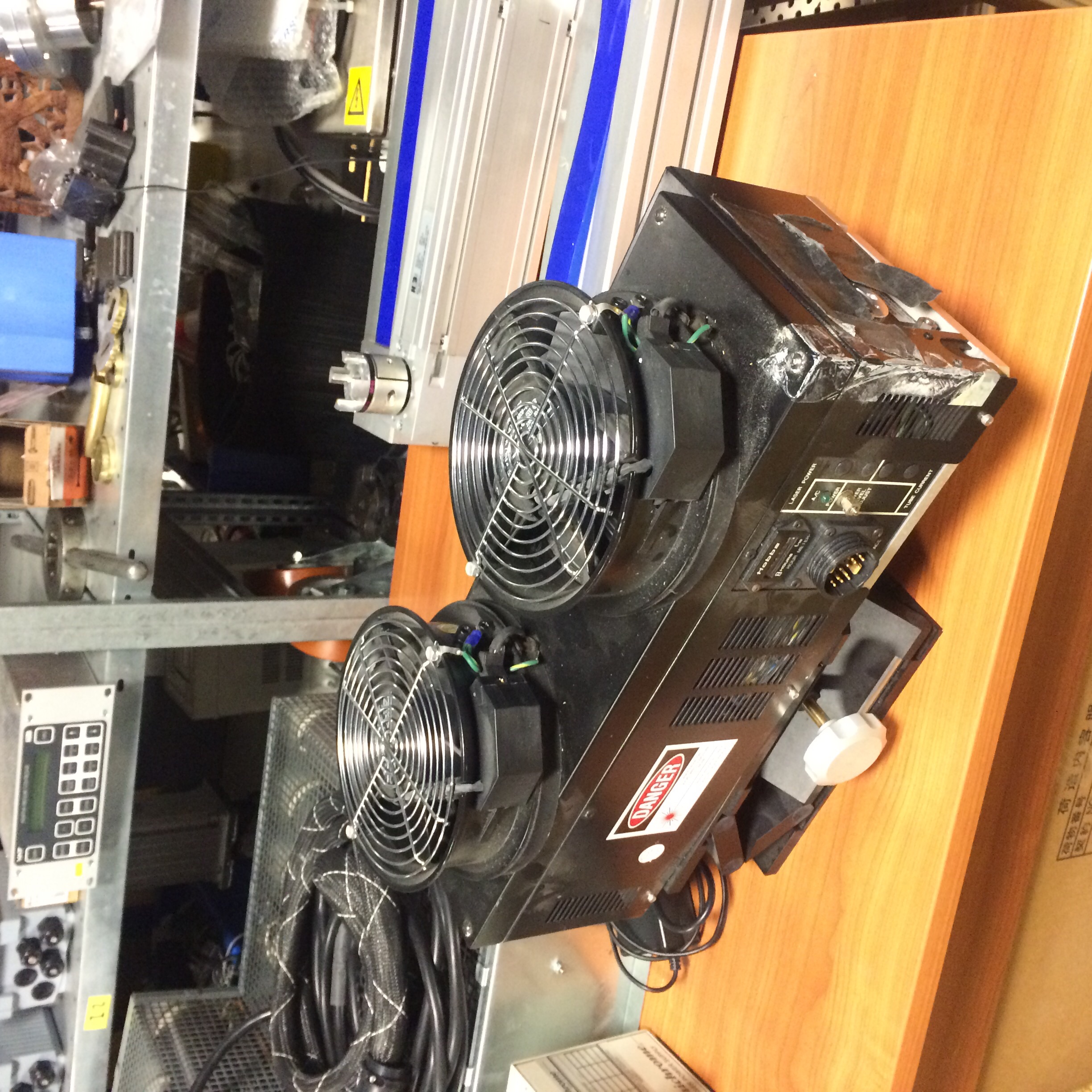

Помогите рапознать, есть возможность купить лазер немного поддержаный на счетчике 5000 часов фирма Omnichrom 543-Ma-A03. Фото ниже. Немогу поня на сколько Ват, тоесть модьность.

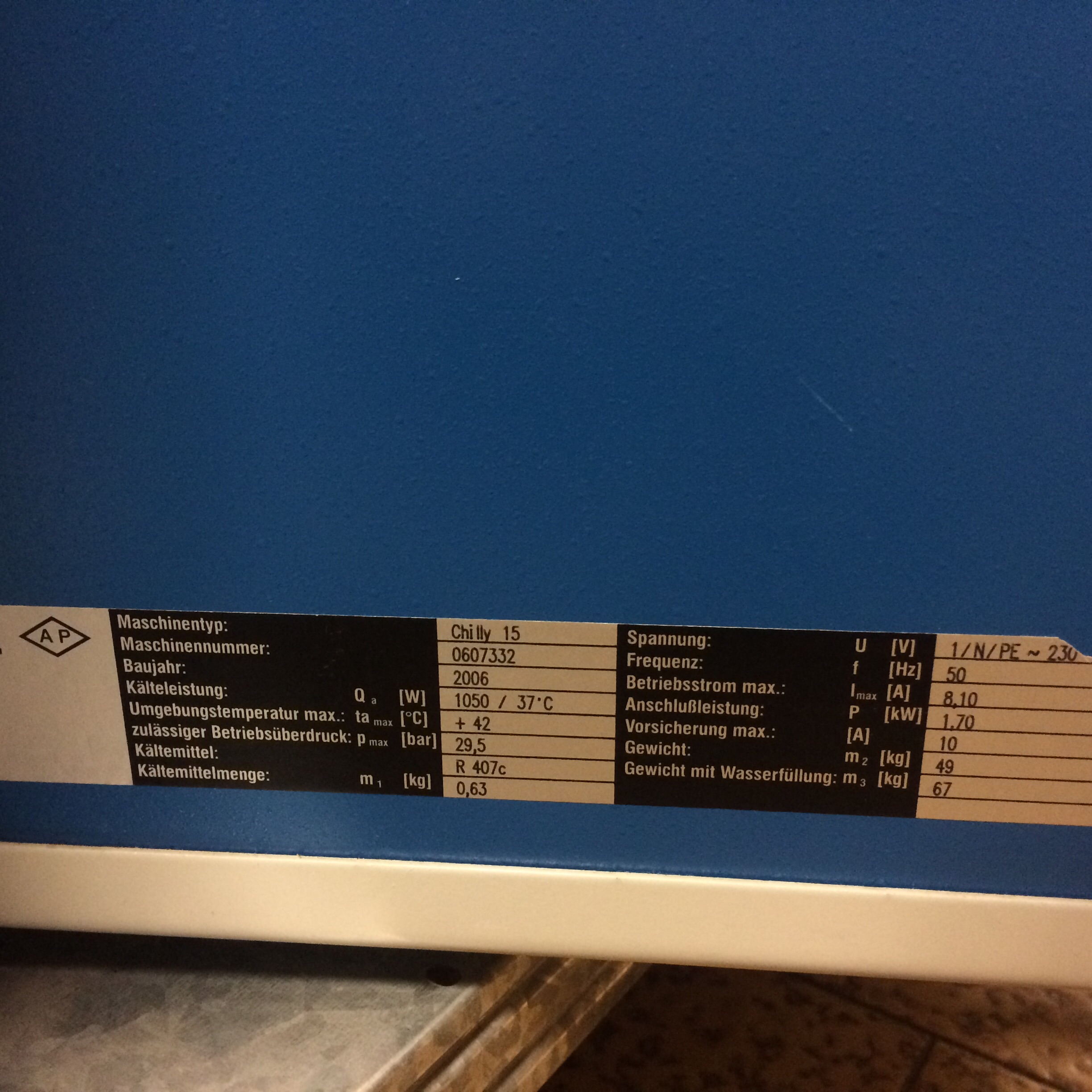

Еще вот такой чилер если стекляную трубку буду ставить.
image.jpg (3727 просмотров) <a class='original' href='./download/file.php?id=70801&mode=view' target=_blank>Загрузить оригинал (1.16 МБ)</a>
image.jpg (3727 просмотров) <a class='original' href='./download/file.php?id=70802&mode=view' target=_blank>Загрузить оригинал (864.01 КБ)</a>

Maik писал(а):Помогите рапознать, есть возможность купить лазер немного поддержаный на счетчике 5000 часов фирма Omnichrom 543-Ma-A03. Фото ниже. Немогу поня на сколько Ват, тоесть модьность.
сложный вопрос :thinking:

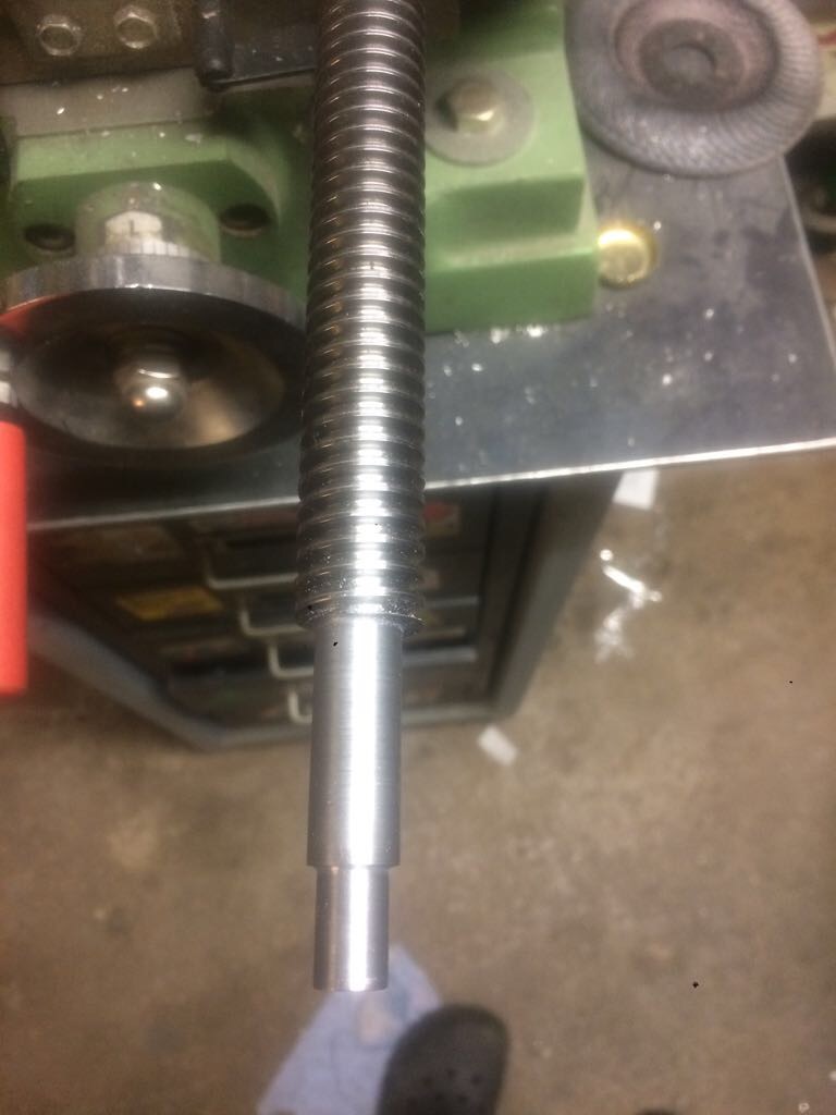

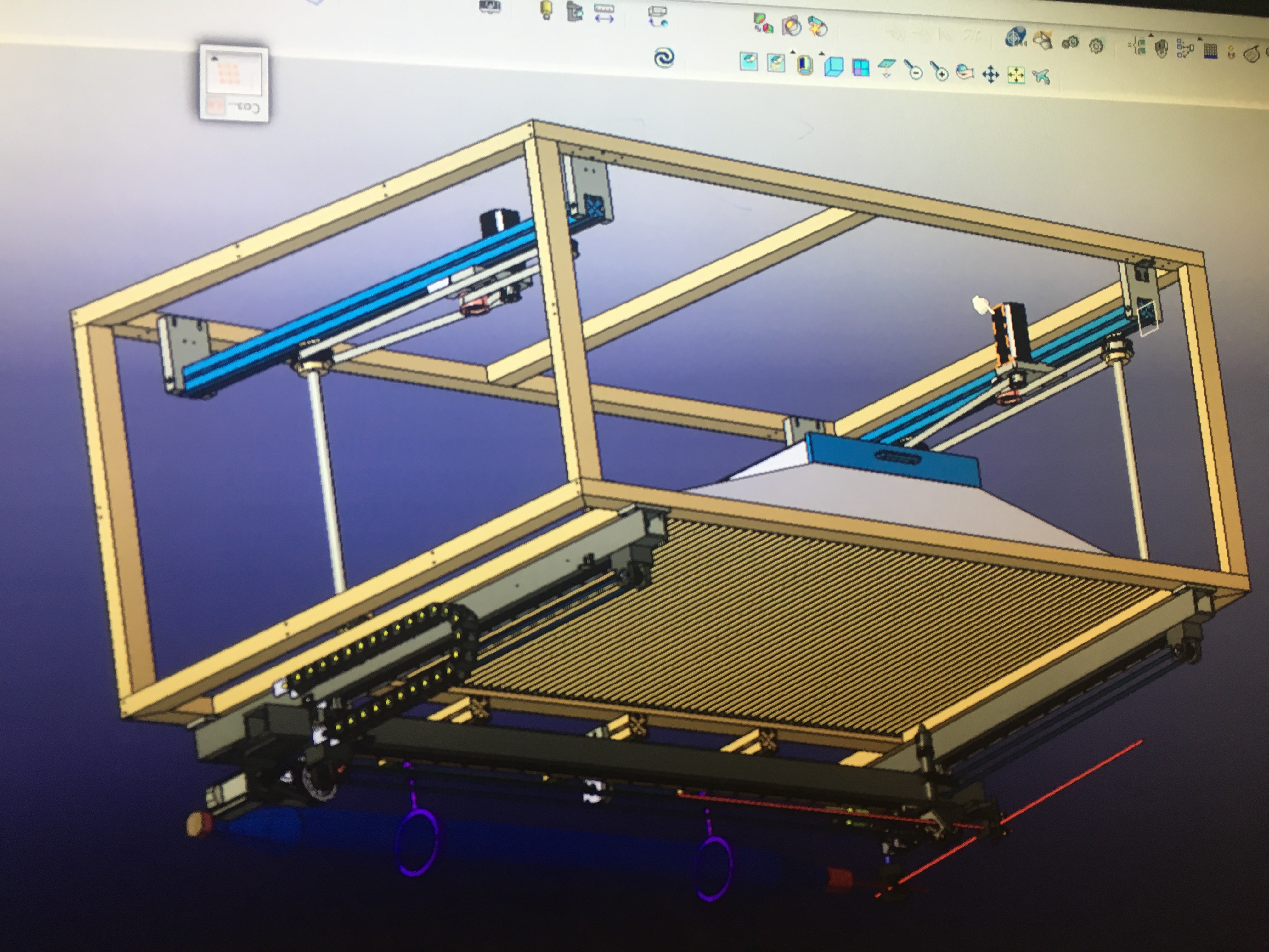

Приступил к сборке лазера. Проект уже три раза перечертил.
Что имею:
Стол сварил из алюминиевого профиля 50х30х3мм. Фото ниже.
Собрал балки по У осталось по Х.
Выточил все детали для кинематики подъема стола. На подъем ставлю два ШД НЕМА 23.
Электроника вся есть кроме блока питания для Трубы.
Управление AVC 708 Plus
Чилер производственный на сто литров. С ним пока не разбирался надо забрать. Хочу фрезер и лазер объединить.
Заказал на Украине торговый профиль и сандвич платы 4 мм. Очень не бюджетно.
С трубой не определился. В плане РЕСИ или ЕФР 100-150ват.
Немного фоток
IMG_2977.JPG (3037 просмотров) <a class='original' href='./download/file.php?id=120236&mode=view' target=_blank>Загрузить оригинал (2.19 МБ)</a>
IMG_2980.JPG (3037 просмотров) <a class='original' href='./download/file.php?id=120237&mode=view' target=_blank>Загрузить оригинал (2.96 МБ)</a>
IMG_2981.JPG (3037 просмотров) <a class='original' href='./download/file.php?id=120238&mode=view' target=_blank>Загрузить оригинал (3.68 МБ)</a>
IMG_2983.JPG (3037 просмотров) <a class='original' href='./download/file.php?id=120239&mode=view' target=_blank>Загрузить оригинал (3.41 МБ)</a>
IMG_2984.JPG (3037 просмотров) <a class='original' href='./download/file.php?id=120240&mode=view' target=_blank>Загрузить оригинал (3.36 МБ)</a>
IMG_2985.JPG (3037 просмотров) <a class='original' href='./download/file.php?id=120241&mode=view' target=_blank>Загрузить оригинал (3.75 МБ)</a>
IMG_2986.JPG (3037 просмотров) <a class='original' href='./download/file.php?id=120242&mode=view' target=_blank>Загрузить оригинал (3.69 МБ)</a>
IMG_2988.JPG (3037 просмотров) <a class='original' href='./download/file.php?id=120243&mode=view' target=_blank>Загрузить оригинал (4.68 МБ)</a>
